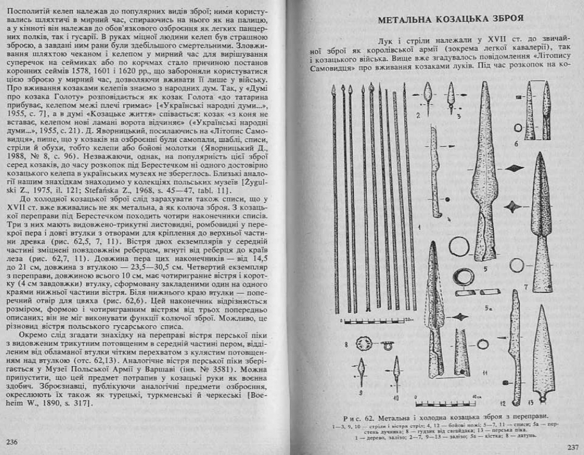

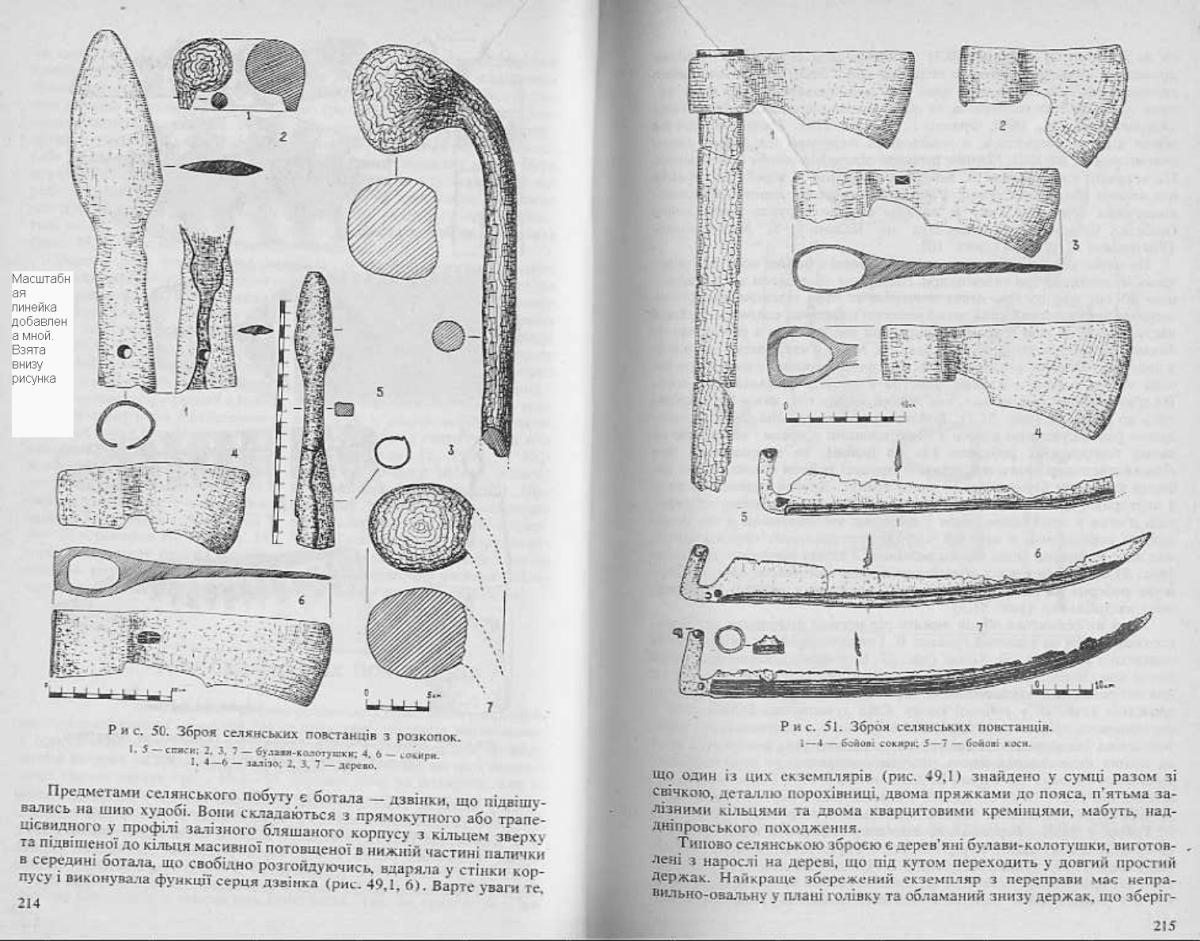

    Не знаю какую именно Вы читали литру...есть несколько книжек разных авторов и, по крайней мере, у двоих названия совпадают
    Но смотрим на копья:
    Вот сельские, именно те о которых Вы говорите:
    Наиболее похож №5. НО!
    1. Общая длина - совсем не та.
    2. Соотношение длины втулки к перу - совершенно другое.
    3. Шейка - квадрат.
    4. Плечи - другие.
    5. Шов на втулке - чем-то похож... но пять же другой. У ТС он идет наискось и завершается на шейке
    Из совпадающих черт имеем только общий вид пера и линзовидное без ребра сечение. И все.
    Вот воинские казаческие копья:
    Ни одного совпадения вообще.
    Книга, откуда рисунки: Свешніков І.К. Битва під Берестечком - Львів, 1992
    Качнуть или почитать: https://www.studmed.ru/view/svyeshnkov-ik-bitva-pd-berestechkom_ad7087ce067.html?page=1
    Относительно наконечников РЖВ (тоже лень шерстить все) взял первые попавшиеся:
    Как видите тут больше совпадений, чем не совпадений.
    Свое мнение высказал, подкрепил, чем мог. Парируйте.

    :eek: как так?
    Втулка удар в удар.с таким же заворотом.
    На ваших же картинках из книги.
    А на приведенных Вами копьях РЖВ,заворота нет.
    А это характерное отличие.
