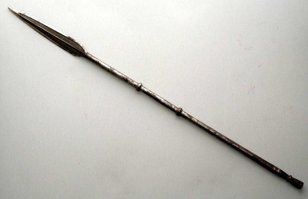

    по "вертелу" и "кинжалу"
  4. Kaukazus
    Kaukazus Oberschütze
    104
    С-З Кавказ
    прошу прощенья, увидел ответ
  5. Kaukazus
    104
    С-З Кавказ
    если это вертел, одно не понятно, для чего тогда делать такой большой наконечник, ведь проще сделать обычный заостренный конец для протыкания мяса (по принципу шампуров), а у нас наконечник занимает треть всего изделия

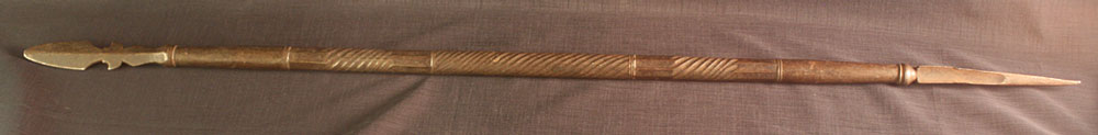

    нашел похожие

    Вот это и есть джериды, посмотрите на их центровку

    ну не везде же были хорошие мастера)))

    Поднимите мне веки. :smile_6: Я сейчас свой бред выложу по поводу шампура.
    Читал, читал я про версию с джеридом. Мое мнение что делать цельнокованное древко это:
    1. расточительно. Железо - дорогое. Но зато при готовке можно не бояться что оно перегорит. А вот метать такую кучу железа во врага, все равно что в наше время топить нефтью.
    2. лишняя тяжесть. Наконечники копий достаточно легкие сами по себе. порядка 200 грамм + -. При всей хрупкости древка предпочтение отдавалось легкости а не прочности. Тяжелое копье обладает ненужной инерцией. Опять же копья были ростовыми. Ну если конечно это не копья боевых карликов.
    3. отдача удара. Железное древко отобъет все руки. А рукояти обычно расклепывались. Иначе в бою они бы просто поотлетали. Теоретически можно обмотать древко кожей и закрепить проволокой, но есть риск что такая конструкция скорее всего быстро расшатается и подведет в самый ответственный момент.
    Добавлю кстати, что есть у меня один могильничек... то есть тьфу.. Есть у меня пара наконечников копий, которыми можно работать как штык- ножом. То есть если древко сломалось, берем наконечник за втулку и колем врага. Очень удобно ложаться в руку, можэно сказать как влитые. А вот этот шампур держать не удобно.
    Но Вам повезло. Если такое крупное железо не выкопали, значит Вас ждет еще масса интересных находок на этом месте. Могут быть и сабли и топоры и т.п..

    Цельнометаллическая сулица такого качества изготовления это очень, очень дорого. Ведь это по сути одноразовое оружие.

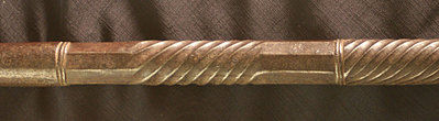

    а если использовать при охоте или в рукопашном бою, тем более есть выемки для рук и заточка с двух сторон, что делает использование изделия очень удобным в ближнем бою.
    насчет тяжести тоже очень относительно. На вес изделие гораздо легче многих мечей
    по поводу отдачи от удара, то ее можно смягчить путем наматывания на выемки для рук лоскутов кожи

    Классическое определение сулицы - метательное копье. Не для рукопашной. Но те что представлены на фотографиях вполне могут быть частью декоративного оформления интерьеров. Отсюда и сохран. В интерьерах и парадном оружии использовались предметы как вымышленные, так и совершенно нефункциональные.
    Для охоты - да, наверное. Как ружье с насечкой и перламутром. Толку ноль, зато понтов на всю деревню. Но не в средние века, позже. В средние века не до того было.
    Если задуматься, почти у любого средневекового оружия, не считая мечей, есть и утилитарное применение. То есть и на войне и в быту. Только меч - кормилец, оружие наемника создан исключительно для убийства ближнего. Его и украсить не грех.

    я не могу понять при чем здесь сулица. Сулица - это русское оружие, находка найдена на Кавказе, который в античность и средние века больше был связан со странами Малой Азии (территория нынешней Турции) и Ближнего Востока. Джерид - оружие, широко используемое именно в этих регионах.
    Согласен качество его изготовления оставляет желать лучшего, но тем не менее - это все же больше джерид, чем вертел

    Для того, чтобы Gnes имел представление о географии находки...

    Я вполне представляю. Приведу цитатку:
    "....Истории известны случаи, когда даже огромные сариссы времен Александра Македонского в случае необходимости на время «меняли специализацию» и становились метательным оружием. Однако при броске тяжелого копья силы рук и корпуса копейщика недостаточно, чтобы придать снаряду необходимое ускорение. Такое копье далеко не улетит. Поэтому оружие, предназначенное для метания (в разных странах его называли дротиками, сулицами, джеридами), имело легкое и относительно короткое древко и облегченный наконечник."
    "...ДЖЕРИД (джирит), короткое метательное копье с тонким древком, похожее на дротик. Носилось в небольшом поясном колчане (джиде) на левом боку воина. Русские воины применяли подобное копье (сулицу) в 15-17 вв..."

    наш джерид имеет вес не больше килограмма. На мой взгляд - это вполне приемлемый вес для метания

    да и добавлю, ведь джерид служил не строго, как метательное оруже, его можно было использовать и в рукопашном бою. для чего его делали с двумя заостренными концами?

    Как я уже писал второй заостренный конец для насаживания деревянной ручки.
    Это характерно для бытовых предметов тех времен.
    Можно кстати говоря, попробовать отнести его в историко-краеведческий музей регионального центра. Чтобы они непредвзято идентифицировали находку.
    Разбор подобных находок идет на форумах domongol.su . Параллельно , неплохо выставить его там. На домонголе уже всплывала подобная тема. Есть даже отдельная ветка "превращение хозбыта в Х.О." там упоминается джерид.
