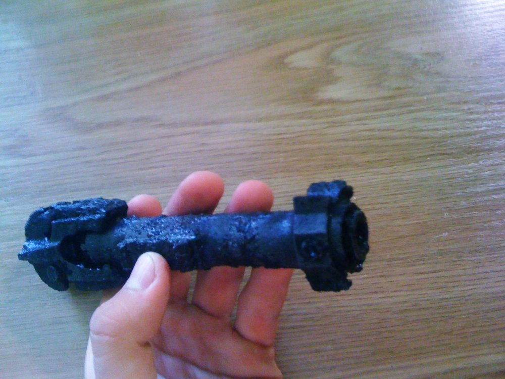

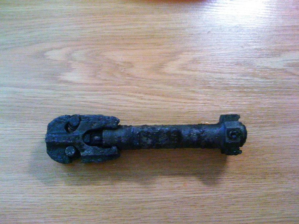

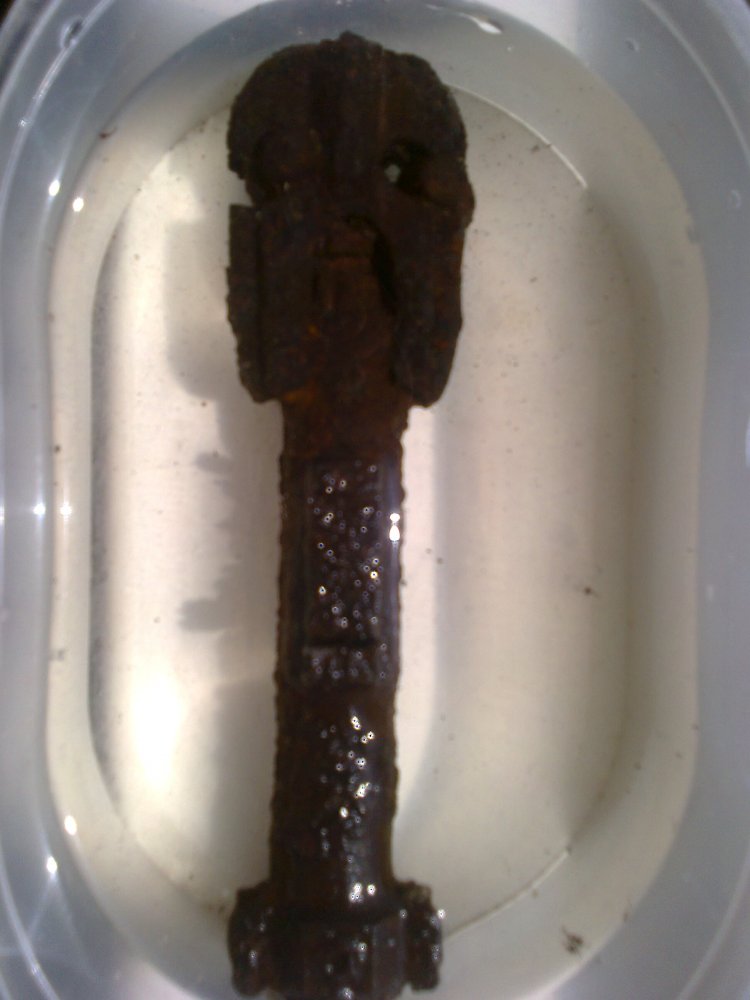

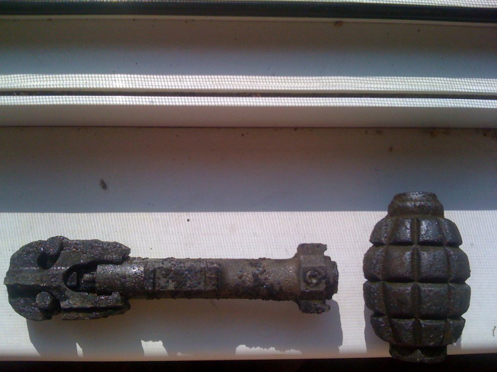

    Доброго времени суток вот вчера вылез такой затвор, кинул в лимонку откисает, как его разобрать подскажите пожалуйста.

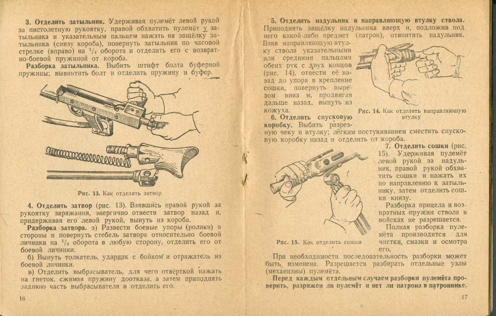

    Какой сзади выкрутишь? Какая пружина? Это же от МГ42, а не от МГ34...."Специалисты"... Когда откиснет, ролики маленьким молоточком нужно развести в стороны. Затем боевую личину закрепить в тисках и стебель затвора прокрутить на 90 градусов и выбить назад. Дальше все и разберется.

    Вот откис один ролик начал ходить, второй пока что нет, постукивал постукивал ничего, схожу за вд 40

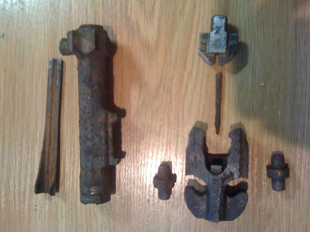

    Кароч разобрал затвор , оказался без одной детали, и в средине на трамбованный песок. Полазя по темам райба и виолити почти у всех нет этой детали. Почему? Немчура выбрасывали её, чтоб затвор не попал у вражеские руки.

    Насколько я знаю, эта деталь (что на втором фото) появилась позже, на более поздних затворах, которые ставились на югославские пулеметы МГ-53. Вопрос - когда вы его назад собираете, он у вас болтается?
  12. *WERNER*
    *WERNER* Oberfeldwebel
    413
    А как же затвор будет работать без пружины... да болтается.
  13. Amadeus
    Amadeus Stabsfeldwebel
    1.601
    Евразия
    Такая же беда. По логике пружина как раз бы не помешала, она бы давила на ролики, не давая им расходиться в стороны. Но ее почему-то нет на всех затворах для МГ-42 времен войны.
