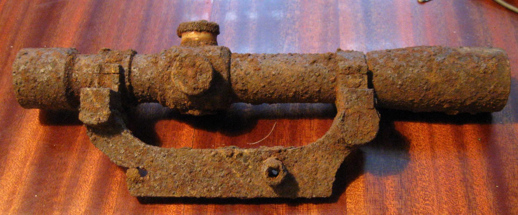

    Сегодня из под лопаты выскочил снайперский прицел ПБ с кронштейном. Кто может подсказать, как грамотно вернуть к жизни данную цацку.:rolleyes:

    у меня был такой же, только потроха разбиты (осколком или пулей). Прицел разбирается, но - нить резьбы настолько тонкая, что раскрутить не получится без разрушения... Потому я так его и оставил.
    А крон - просто очистить да самую малось шлифонуть - наружку и грани, посадочный паз (там ласточкин хвост) не трогать. Затем можно и винт изготовить стопорный.
  4. Serg-SPB
    Serg-SPB Oberleutnant
    6.979
    Кислота и керосин могут попасть вовнутрь, что не есть гуд.
    Потому посоветовал бы почистить мягкой кордщёткой на дрели, и доработать напильничком и наждачкой.
    Если хотите заново красить, то снимайте наждачкой ржу до металлического блеска. Долго, муторно, но с любовью к девайсу. Потом преобразователь, слой грунта и чёрная матовая краска.
    Если хотите полностью разобрать и что бы всё работало, то в керосин и как можно дольше...

    а что плохого сделает керосин или кислота, если попадут во внутрь?
  6. Дми3й
    Дми3й Oberfeldwebel
    728
    Лучше на дольше,но в керосин. Кислота- есть кислота.
  7. Serg-SPB
    6.979
    как отуда удалить без разборки???
    Разборка может уничтожить механику ввиду её хрупкости и усталости от времени.
    Если не удалять керосин, то стёкла станут мутными.
    Если не удалять кислоту, то прицел будет гнить изнутри и в конце концов сгниёт...
    Если разбирать, то в керосин и на долго, если не разбирать, то чистить только металлически щётками и шкурками...

    Наверное лучше всего по верху начать преобразователем и баражной щёточкой,а затем проявившиеся стыки,места скруток-ведешкой.И дать выдержку.
  9. nait
    nait Stabsfeldwebel
    2.493
    Сохран по фото очень хороший,должно почиститься и разобраться нормально.Как писали выше:механика тонкая-надо размачивать в керосине,долго!Рабочий момент:керосин быстро испаряется,после вымачивания при разборке не давать ему высыхать.Оптике хуже уже не будет.

    Нет ,лучше в ВД-40,проверено.

    Керосин для ленивых:)Утопил и забыл на пару месяцев.

    Правильно! В керосин и на дольше!И будет Вам счастье.:smile_12:

    А смысл его тогда вообще восстанавливать? если делать, так делать хорошо и целиком,
    P.S. и керосин и кислота хранятся и продаются в стеклянных бутылках и ничего с ними не происходит

    У ВД-40 текучесть такая-же как у тосола.

    Основа ВД 40 - обезвоженный керосин.

    Я бы подержал бы его в ВД-40, потом бы добротно почесал бы наждаком, ну и поворонил бы!Воронилки, к счастью, на форуме продают в кол-ве!
    кстати, если будете крутить барабаны-прыскните на них ВД-40
    Верхний барабан:
    1.По часовой стрелке-вниз опускается
    2.Против часовой стрелки-верх
    Боковой барабан:
    На себя-вправо будет перемещатся
    От себя-наоборот :)
    PS находочка супер!
  21. A10A
    A10A General-leutnant
    23.976
    Київ, Україна
    Керосин ОБЯЗАТЕЛЬНО попадет внутрь. И оставит изнутри на линзах грязный коричневый налет. И выливаться пол-года будет...
    Попытаться разобрать его, не зная устройства - ИМХО - убить...
    И, даже разобрав его, часть деталей однозначно придется менять. А есть на что?
    Там все сложнее (надежнее в плане несанкционированной разборки) чем на "ПУ" или "ТО-4".
    З.Ы. Существует в природе книга "Руководство по ремонту и обслуживанию оптических приборов" ВоенИздат 1940 (?)...
    З.Ы. З.Ы. ...сталкивался с такой (довоенной) технологией герметизации полости оптики, как посадка линз/резьб на битумный лак... :eek: А латунные болтики М2,5 из железных барабанов вообще вывинтить не реально...

    Может бакелитовый лак?Битумный-это что-то наружное.
  23. Serg-SPB
    6.979
    вот об этом я и писал в посте №3 http://reibert.info/forum/showpost.php?p=1319343&postcount=3
    Дорден - не разбирайте, хуже будет.
    Чистите снаружи - механически.
