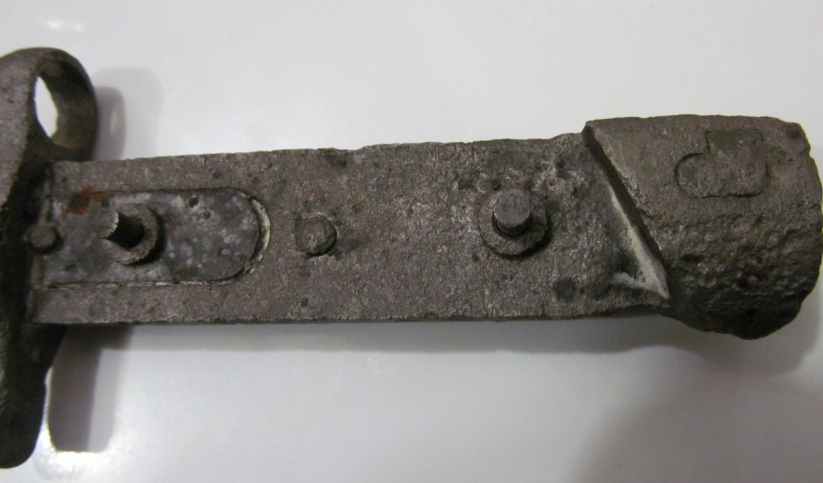

    Привет камрады!подскажите, пожалуйста, чем можна обработать металл что б не было коррозии?Предварительно предметы искупал в лимонке, почистил щеткой, что дальше?
    P.s порекомендуйте средство из бюджетных.

    Сода. Густой раствор. На несколько часов.

    сода ( як казали вже), а потім у масло, і все це дуже бюджетно.
    але не довоговічно, масло висихає.
    щоб вам щось радити, треба хочаб знати що це за предмет ( бажано фото ) від цього і методи різні можуть бути.

    не знаю как другие я делаю так .после кислоты сода после сушим хорошо после силикон в аэрозоли .некоторые предметы лежат уже лет 10 никакой ржавчины не появилось .

    Если вещь долго лежала в земле, я бы воздержался от масла....

    Если упростить... Железка лежала в земле очень долго. Металл тоже пористый и окислы есть как снаружи так и внутри. Окислы выводят вымачивая долгое время в дистиллированной воде. Вода выводит из пор металла всю гадость, которая там накопилась. Даже если вещь не вымачивать, она все равно будет выталкивать из себя всякие гадости. Масло или лак, своего рода, закроет поры металла. Вещь будет более склонна к разрушению. Конечно, она не развалится на глазах. Но к качественному сохранению это не приведет.

    Эта информацию можно найти, если почитать работы посвященные профессиональной археологии и реставрации исторических артефоктов. Получена из разных источников. На основании полученной информации данный способ считаю наиболее щадящим. Если честно, жена по этим вещам много копалась, но она сейчас борщ готовит. Сказала, что апосля ссылки поищет....:D
    Когда я вымачивал хазарский топор, только через месяц от него стала отслаиваться ржавчина...... Кислота конечно ускоряет процесс, но только вредит металлу. Порой, когда находят тот же скифский меч. Его даже кладут в пакет и засыпают землей с места находки. Мое мнение, если хотите продать древнее железо. То - максимум помойте с мылом и все. чем больше священной ржавчины- тем больше цена железяки. как только опустите в кислоту-только у себя на стенке. Цена этой находке грош.

    Если говорить о древности, то металла там может и вовсе не быть. А если его там и осталось, то все равно именно состояние металла никто и не увидит, потому как оригинальная поверхность представлена продуктами коррозии, а не металлом. Потому и считается, что зачищать древнее железо до металла - это убивать предмет. Дистиллятом не выводят окислы из пор металла и не убирают ржавчину. Наоборот, это делается для того, чтобы ржавчина сохранилась. Потому как в ней содержатся хлориды, которые гигроскопичны (тянут влагу из атмосферы и ускоряют разрушение) и которые при высыхании увеличиваются в объеме и отрывают куски ржавчины с предмета (предмет начинает "сыпаться"). Кстати говоря, в домашних условиях очень сложно полностью вывести хлориды.
    Вот, именно для того и кладут, чтобы не высохли хлориды. После высыхания у них растворимость становится крайне низкой...
    И продавать надо как можно быстрее. А то кучку осыпавшейся ржавчины потом вряд ли кто-то купит...
    З.Ы. Надеюсь, что тема была создана, чтобы понять, как обращаться именно с копаниной по войне. К счастью, там все намного проще и все доступные способы в этом разделе описаны...

    Электролиз на 15 мин, если есть необходимость(если сильный налет ржавчины)+щетка на болгарке, далее раствор лимонной кислоты + периодически метал. щетка(руками) до тех пор пока метал не станет белым, потом содовый раствор на час-два (нейтрализует кислоту), чуть сполоснуть водой, потом по возможности быстрая сушка (чтоб белый металл не так покрылся ржавчиной), далее - купание в преобразователе ржавчины(ортофосфорная кислота) и высыхание от нее. Преобразователь дает белесый налет, и защищает от коррозии. Я после соды нагреваю чуть на газу и в преобразователь ржавчины на пару секунд (внимание - пары нагретого преобразователя опасны - не вдыхать). После такого железка быстрее высыхает. Или положить ее не что-то горячее (печка, батарея и т.п.) чтоб быстрее сохла.
    Ну а потом по желанию.
    Воронение ржавым лаком, купание в отработке, запекание в отработке или просто смазывание маслом. Я обычно кипячу в отработке. Так дешевле.
    Вот ножичек уже 2 года висит на стене после таких махинаций. Покупал(окунул) его в преобразователе и на стену. Ножичек из моей 2-х летней темы -
    https://reibert.info/threads/vyxodnoj-den-u-druzej.384735/#post-4037657
    У гарды ржавое пятно - плохо почистил в лимонке. Чтоб такого небыло, нужно тонкой отверткой, шилом, дреммелем вычищать все каверны и раковины от ржавчины, т.к. щетка не везде достанет.
    Как-то так.
    И еще. Желательно все это делать в резиновых перчатках, т.к. от всей этой химии сохнет и трескается кожа на пальцах рук.

    Тот случай когда ржавый лак не рулит-содержит окислитель,имхо самый бюджетный вариант-обессоливание или ортофосфорная с ингибитором(уротропин-сухое горючее),тонировка-по желанию танином(можно заменить кипячением в растворе коры дуба,галловых орешков или крепком чае,консервация-вариантов масса-мовиль,парафин,лак

    Вот видео, стоит посмотреть. Там топорик покажут. Стабилизатор древесины, кому интересно.
    Все в общем доступно или можно отправить на процедуры железку. Найти у кого есть приспособа.
    Монета удивит кто не видел как в вакууме пропитывают. Дистиллят нужно, и обычно это долго.
    Мехобработка после пропитки, ничего не делайте с железкой сразу. Просто посмотрите.
