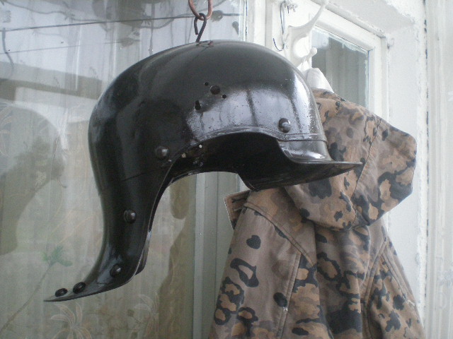

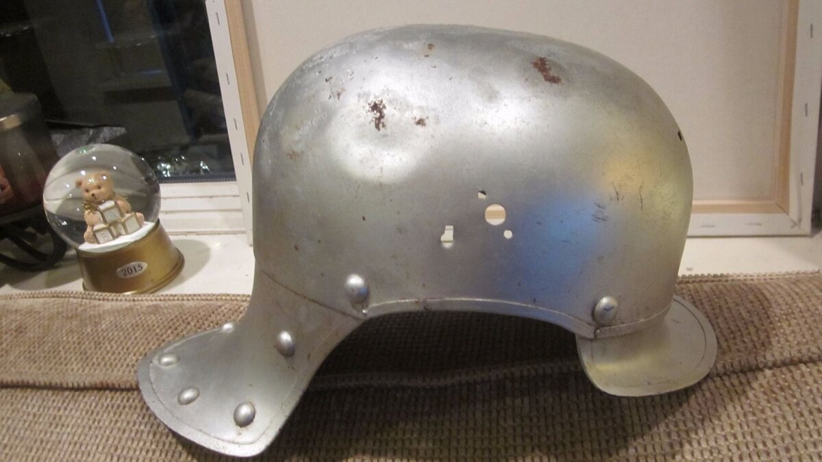

    Недавно перебирал архивы в компе, нашел процесс реставрации кавалерийского шлема. Решил выставить, похвастаться и может что подскажут на будущее. А начиналось все так:
    Была у меня давняя мечта собрать германский кавалерийский стальной шлем. Ну типа кирасира или чего-то в этом роде. На копанину не тянуло, давно прошел через это и уже хотелось чего-то более менее подходящее для реанимации. И вот на одном из заморских аукционов нашелся колпак конного егеря в отличнейшем состоянии. Фактически реально мне повезло, поскольку торги заканчивались ночью и не так много народу отслеживало тему, вот и подфартило. Переплыв океан, девайс, пройдя несколько таможен оказался у меня.....

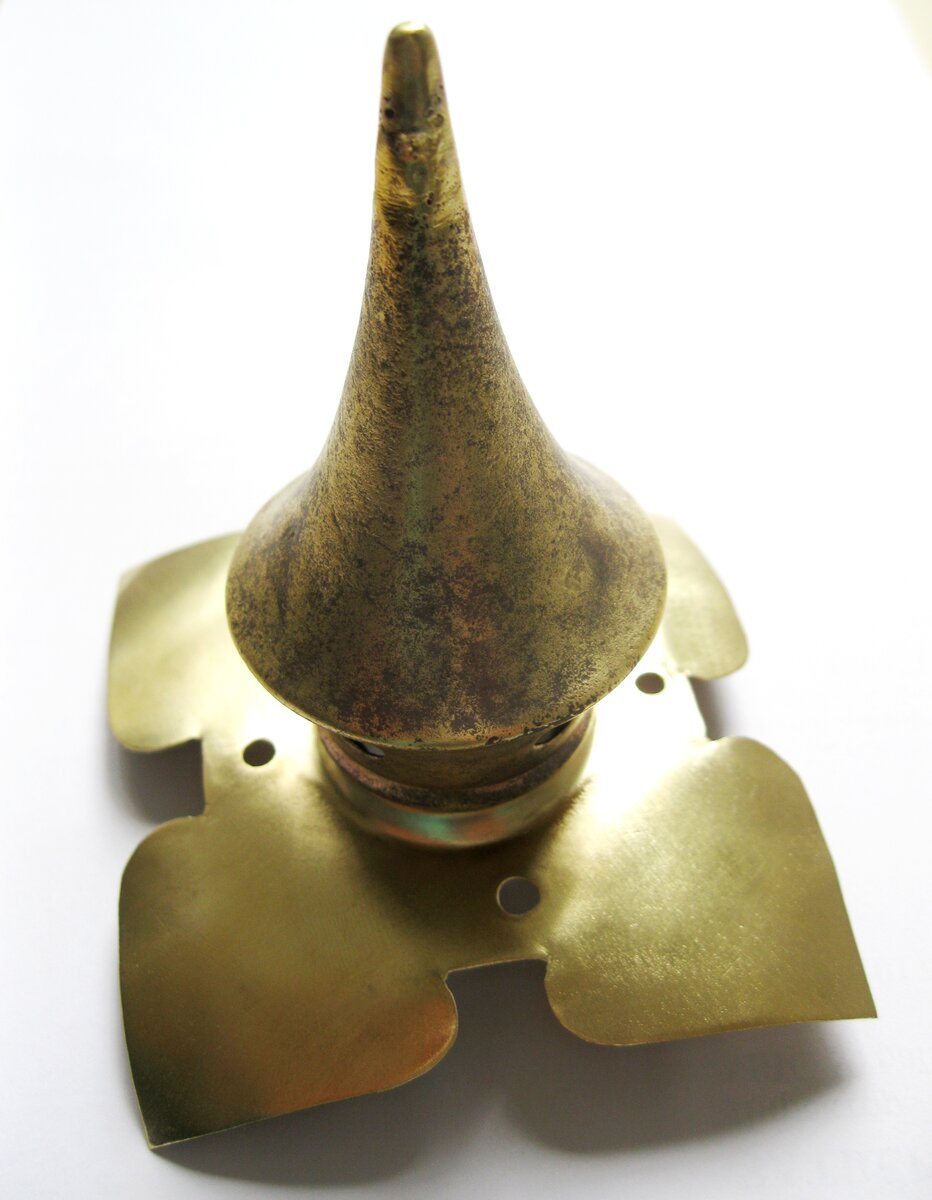

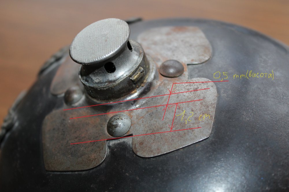

    Камрад Андрей скинул чертежи лепесткового основания шишака...
    572676-d41f352194164b4d4674defd5805210c.jpg 572677-eeed98a2cda95f650fdada7e3b099c26.jpg
    ivanov1, 663, zubrik та 2 іншим подобається це.

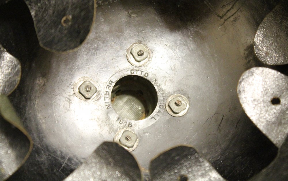

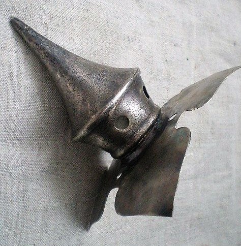

    С самим шишаком проблем не возникало - они периодически подобно грибам вылазят в Карпатских горах, но вот с основой была напряженка. Даже если бы ее и посчастливилось бы найти, состояние было-бы удручающее. Поэтому было принято решение изготовить ее "с нуля". Алекс 88 на латунной пластине выдавил высту-валик, а дальше випилял "розочку".
    573015-e23f54cffa2762e7be011d49f8cbf108.jpg 573016-3e0b583bf2121f70d5960c8d622414fc.jpg 573017-fe262322e2229bf01a6f25bf3425f1c3.jpg 573018-fde84e379396da0948455bc2fae12047.jpg
    ivanov1, Helmut Hesler, 663 та 6 іншим подобається це.

    Шишак с Карпатких гор...
    573019-afc687d1ae5c123bb5e1397ec015b666.jpg 573020-14f8e2ba0cbc37962a78d13899474171.jpg 573021-513a2470f1d31e77f0dac9dd710421b4.jpg

    Дальше констркуция была спаяна на жесткий припой и отправлена к знакомому ювелиру на серебрение.

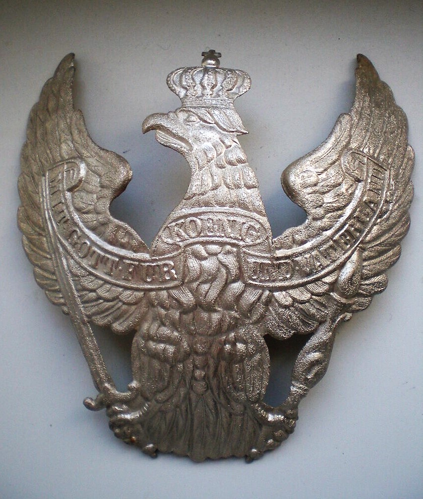

    Из славного города Коломыя знакомый привез такого вот орлика. Видимо там дислоцировались подразделения конных егерей или драгун, имевших точно такие-же птицы. Орел таки неплохо сохранлся за исключением поврежденной короны (отсутствует крест). Для восстановления предмет был отправлен вслед за шишаком к специалисту....
    ivanov1, Олег Грабовский, 663 та 5 іншим подобається це.

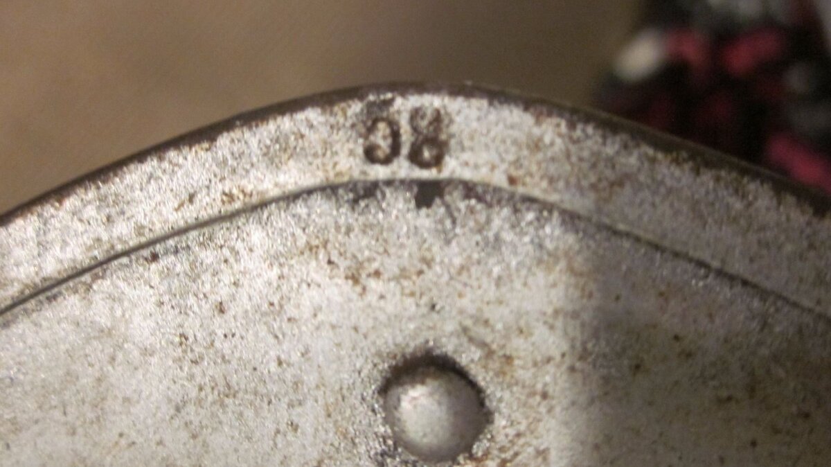

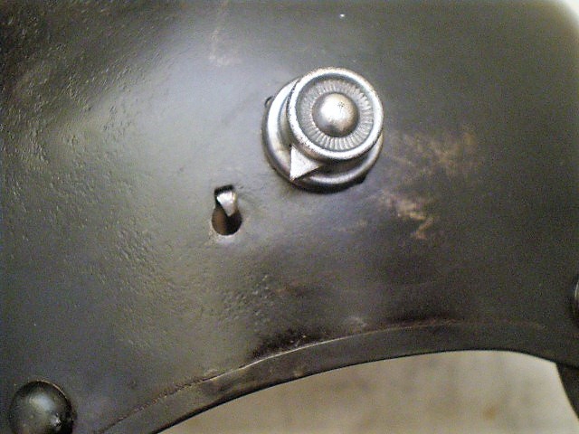

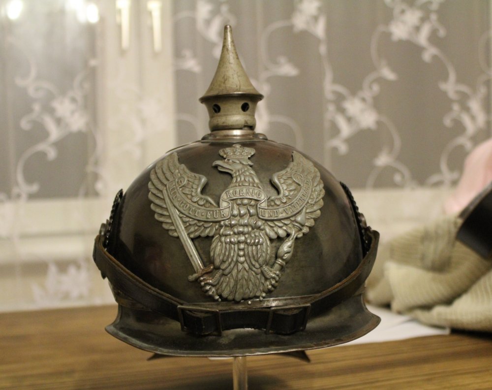

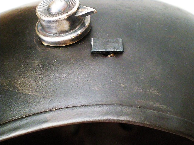

    Ну покуда комплектующие находятся в работе, взялся за сам колпак. После очистки от серебрянной краски, оказалось, что шлем еще покрыт ржавчиной. Поэтому пришлось изрядно поработать крацовкой очистив его, ну до состояния того, что есть у котов недалеко от хвоста. Дальше стал вопрос о его внешнем виде. Изучив множество фотографий шлемов конных егерей стало ясно, что они были черного цвета и в подавляющем большинстве - вороненые, а не крашенные. Сначала хотел проварить его в щелочном растворе для воронения, но внимательно изучив шлем, обнаружил, что его воротник припаян на оловянный припой. И хотя температура кипения ниже температуры плавления олова, неизвестно как бы повела себя столетняя пайка в агресивной среде. Поэтому не решил рисковать и применил немецкий раствор "Клевер" для холодного воронения. Вышло довольно неплохо и после мыльной бани, шлем был густо смазан моторным маслом и повешен греться на солнышко на несколько дней.
    573776-d3db5e1e01add02de570ce41b6ecde69.jpg 573777-9a10e304fe53619f6058032d216414c6.jpg 573775-2c5f5c4fbc712773e9292316da1065e8.jpg
    Олег Грабовский, 663, СКН та 5 іншим подобається це.

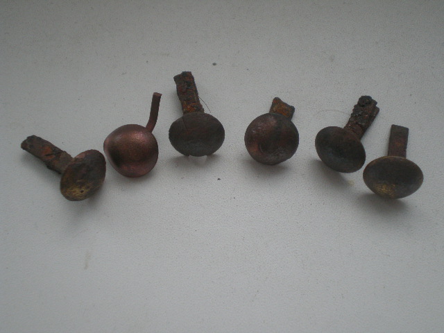

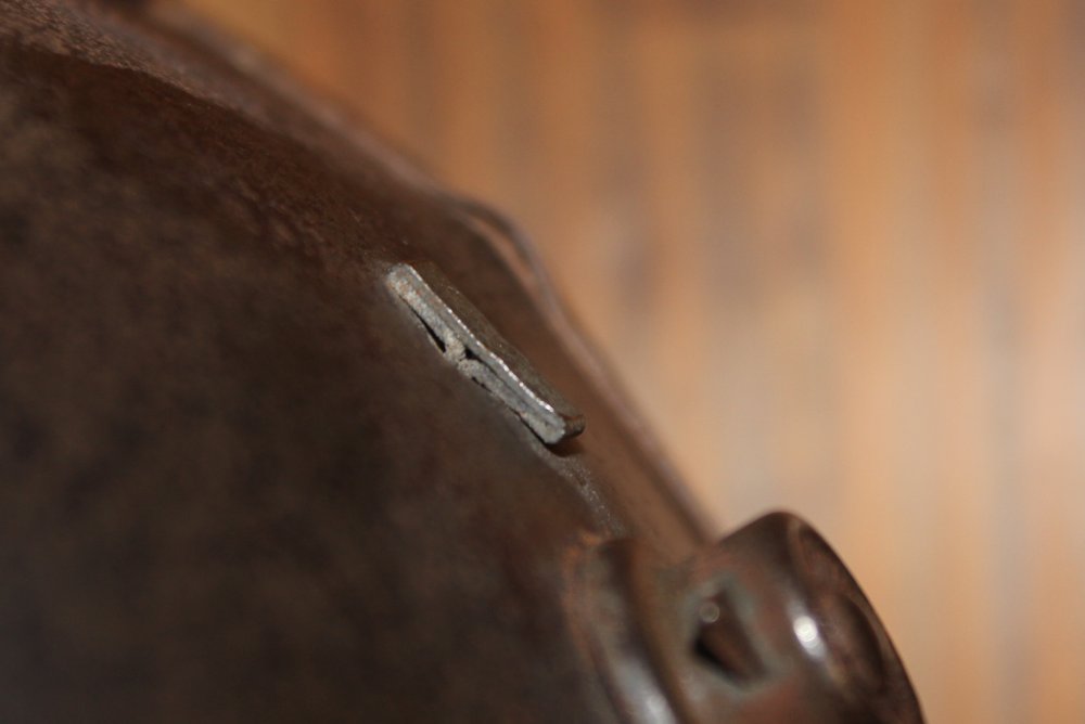

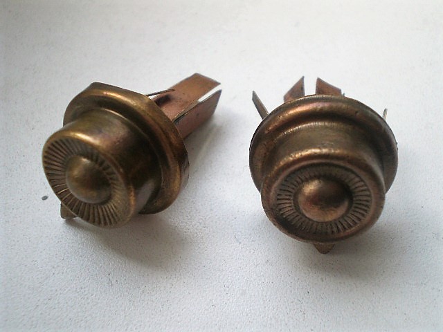

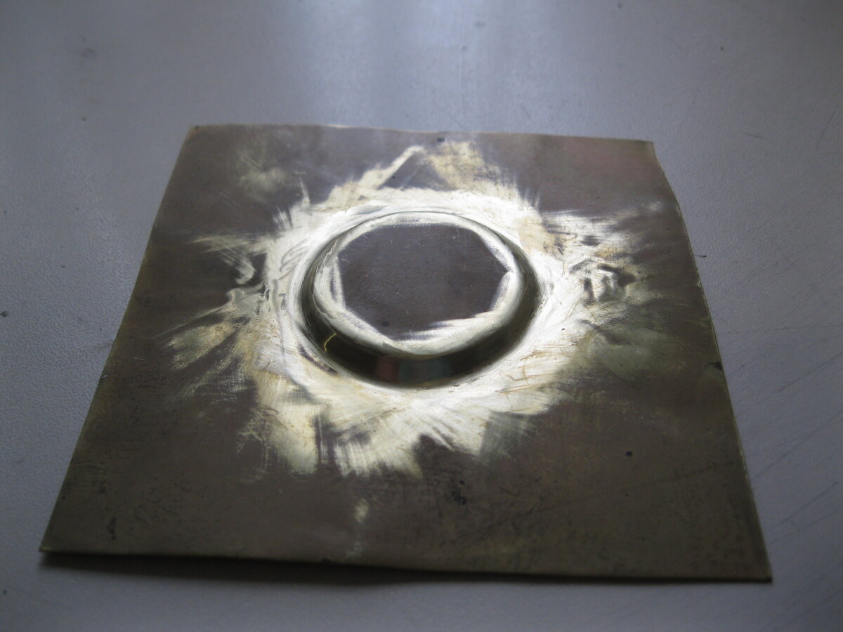

    Теперь пришлось взяться за болезненную процедуру, с которой сталкиваются все реставраторы пикельхельмов. Это так называемые 91-е крепления. Проблема в том, что они очень тонкие, и сильно гниют. Ножки крепления к шлему у них всегда выгниваюти их приходится припаивать заново. Но не в этом проблема. Дело в том, что с началом войны, в целях экономии, их начали делать стальными с последующим латунированием. И вот когда начинаешь чистить сей предмет от окислов, он неожиданно начинает просто разваливаться в руках на куски. Короче редкий и деффицитный предмет из элементов шлема.
    Свои крепления пришлось пропаять и покрыть серебром, поскольку шлем стальной с элементами белой фурнитуры. Получились вот такие "осьминожки".
    574851-88b65fa9c5e8bae5ffd248b55422b40e.jpg 574852-a5bb44aaa03a27b66918025de7e012b2.jpg 574853-e16c6afeb59ac61b741a47c2e2149886.jpg 574854-5eced53fc88364c9045abc68b10ff80d.jpg
    ivanov1, 663, СКН та 4 іншим подобається це.

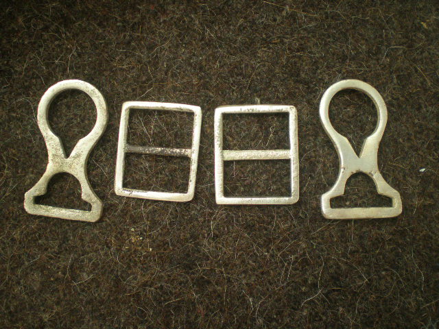

    Туда-же и фурнитуру подбородочного ремня...

    Пришел отремонтированный орел. Вроде все неплохо сделано, но что-то в нем было не то. И наконец-то все стало понятно - мастер тупо провтыкал и забыл припаять крепления. Теперь все придется делать самому, назад везти уже нет желания.
    576086-e7fb21daaad2c955a032fc4492dfa4fb.jpg 576087-315d1db1466cb7d1bd2919e713854be2.jpg
    ivanov1, 663, СКН та 5 іншим подобається це.

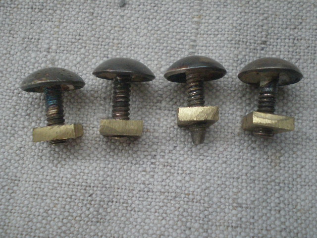

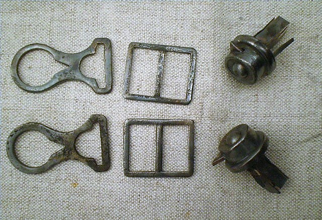

    Кламмерам пришлось дать новую жизнь. Мой товарищ пропаял их на резьбовые ножки и сделал гайки. резьба как и положено, дюймовая.
    577044-9f59807f1519df6ce35742d06395c3a9.jpg 577045-03be7ab1a408d81b50037b63dea9e63c.jpg 577046-95a955791206c4cc907b1694905d97ee.jpg
    663, ALEKS81, RIHARD 77 та 3 іншим подобається це.

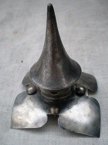

    После долгого ожидания пришел отреставрированный шишак.

    Теперь его можно поставить на шлем.

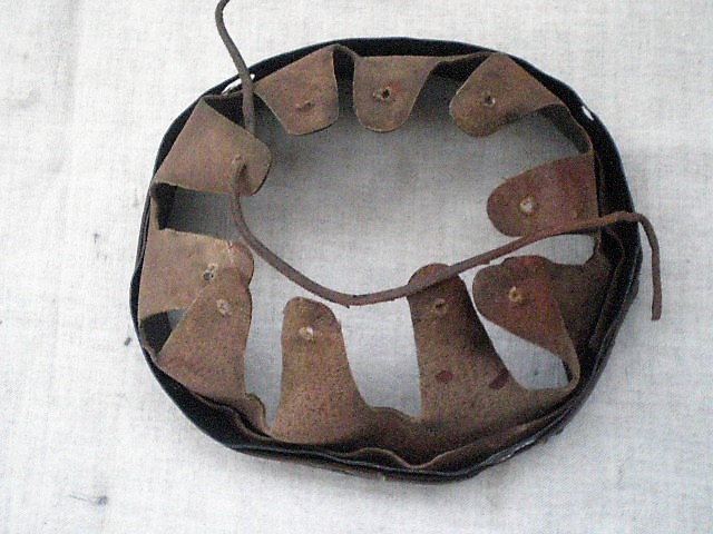

    Стал вопрос насчет подшлемника. Ставить новодельный ну просто рука не поднималась. Поэтому полез в закрома гаражные, где много-много лет валялись невостребованные комплектующие. Нашел подходящий вариант от немецкой каски то-ли "Люфтшутца", то-ли пожарника. Но главное немецкого и старого. При постановке на шлем, он идеально подошел по размеру, словно предназначен был для него.
    577734-90dd45de3aa585ac43246d40106c69b4.jpg 577735-232ac21c02a4ef2cbba7cf3e6af01cba.jpg 577737-0e64b240cc3f2c44fa279a11dfd5ffab.jpg

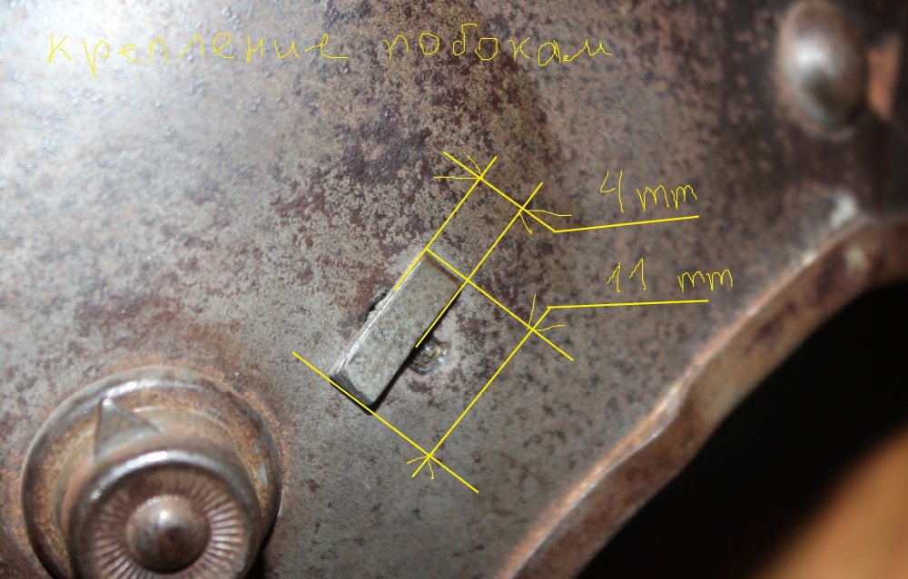

    Итак, продолжаю собирать дальше "каску конноегерскую" (переименовали-же). Андрей подкинул оригинальные фото креплений подшлемника и благодаря его помощи сваял подобное.
