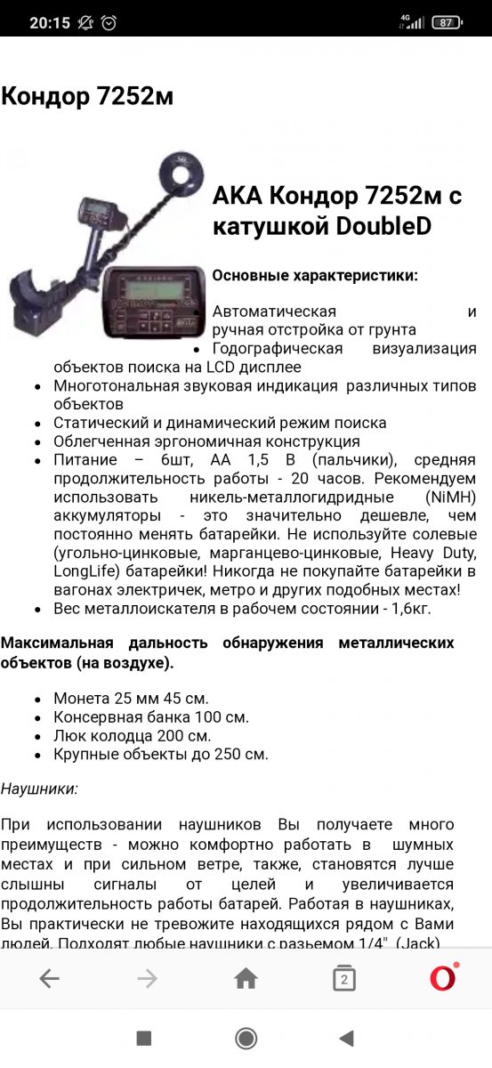

    Доброго вечора,потрапив мені до рук такий мд,питання по живленню,який там застосовувався акумулятор 9 чи 12 вольт,і які альтернативні варіанти живлення можна застосувати.З дротами там наплутано,як знайти куди + куди -,чи варто його оживляти?

    Питание 4 шт AA,думаю можно и 2 лития использовать.Где + и - можно узнать разобрав блок и осмотрев плату.
    На счёт лития,камрад питает вместо 4 АА двумя литиевыми 18650 Кощея-25,доволен.
    Я так же питал Агент литием,а Агент содран с Ака

    Вже трохи розібрався з ним, плюса знайшов, в неті інфа що йшов свинцевий акум 12 в 1.3 ампера, поміряв такий акум там не стає.

    Я наоборот,нашел что там шла кассета на 4 АА,а в некоторых местах пишут 6 АА

    Виходить 9 вольт, з літіями прольот, або якогось контролера ліпити.

    Я б разобрал и посмотрел какие там стабилизаторы,скорее всего от 12 в им ничего не будет и можно питать от 3 литиев.А может быть и от 2х можно,это 8.4в

    Если его питать от 6 аккумуляторов АА то это не 9в а 7.2в

    Я найшов в інеті що 6аа в кондорі. Скоріш за все батарейок, це 9в, на акумах буде занижене але повинно працювати. Що заважає спробувати два літії, крону чи щось схоже?
    Ну покаже на дисплеї неповний заряд, тоді можна буде догрузити до 9в

    Коли гуглив, бачив це. От тільки це хтось розмірковував чи не можна втулити акум 12в, а не те що прилад з заводу розрахований на 12в.
    Виходим з того що бокс на 6аа батарейок.
    Виробник зазвичай враховує захист від косолапих повинен бути, то 9в + прилад повинен витримати. Якщо не певні, 4 чи 6 то можна поступово догружати по акуму, починаючи з 4х, і дивитись, запустився чи ні. Якщо запустився то скільки поділок заряду показує. Щось типу такого

    Від двох літіїв прилад запустився, цифрова ідентифікація працює, годограф теж, дискримінація працює, проблема з динамиком озвучки немає, в навушниках озвучка дуже тиха, поміряв напругу на розємах динамика 1,04 вольта, хто в темі підкажіть в чому несправність будь ласка.
