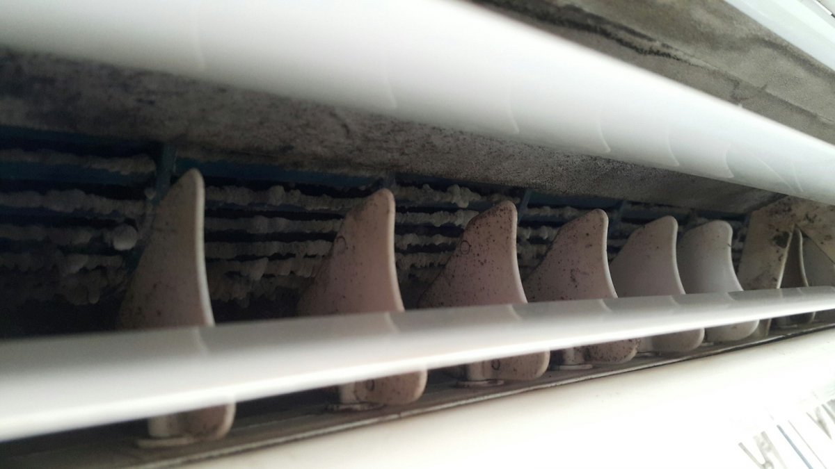

    1 посмотреть на ротор внутреннего блока.
    Нупосмотрел ,там все из чорной пластмассы,вроде все норм.
    И вот самое главное.
    ОН говорит "А ты фонариком туда посвети"
    Здесь и находится главная "Зрада "кондиционера!
    Без освещения там нихрена не видно и никто не догадывается туда посветить,потому кажется ,что все норм.

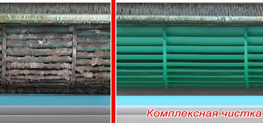

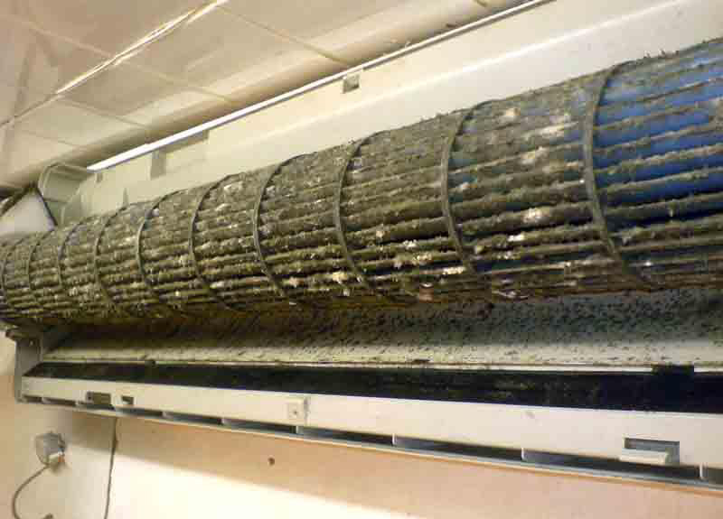

    А на самом деле вот что там.
    И вы попадаете на чистку кондиционера.
    В этой области понтов больше чем работы.
    Что бы заработать по больше на чистке ,чуваки кондиционер на болтики разбирают.
    Но все делается легко ,бесплатно и за 10 минут.
    Достаточно снять флиппер это такрышка которая поднимается и опускается а когда выключаете кондиционер она закрывается.
    Она очень легко снимается.
    Если не снимете ,не страшно,будет чуть не удобно но все получится.

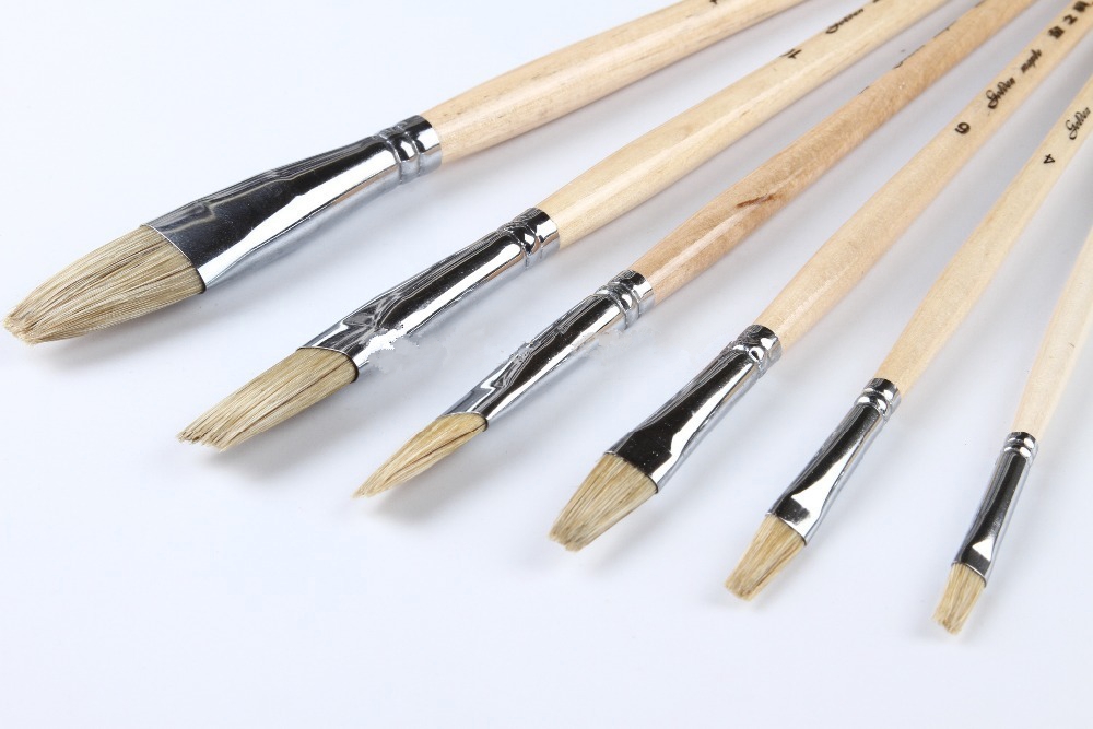

    Потом берете кисточку
    не большую но жесткую ,и начинаете прочищать каждую ламельку отдельно.
    Сильно не давите,что бы не повредить ротор.
    Пыль легко удаляется.
    вот так вы будете видеть что присходит.
    Идеально вылизывать не стоит,главное снять основной налет.
    Вот почему грязь на вентиляторе так влияет на охлаждение.
    К примеру чистый ротор должен выдавать 10 метров кубических в минуту.
    Из за грязи на роторе его производительность снижается до 5 метров кубических в минуту.
    из за этого объем воздуха который проходит через холодильник уменьшился в 2 раза ,а значит и кондиционер стал холодить на много меньше.
    Я писал ,что температура на выходе блока была 16 градусов,и подвешенные ленты в разных местах по разному себя вели см видео.
    После чистки температура стала 8,5 градусов,
    Комната охлаждается с 26 до 22 за 1 час.
    Пользуйтесь!

    Начинайте кисточкой чистить прямо через решотку,вот так.
    По немногу,пару сантиметров на ламели,потом провернули и чистите следующую ламель.
    Ротор легко вращается,по этому если можете придержите его пальцем.
    но сильно не давите а то сломаете.
    Пылесос не отчистит,им нужно собирать выпавшую грязь.
    Под кондиционером положите газеты для сбора грязи.
    После чистки,при первом включении из него вылетит немного грязи,будьте готовы к этому.
