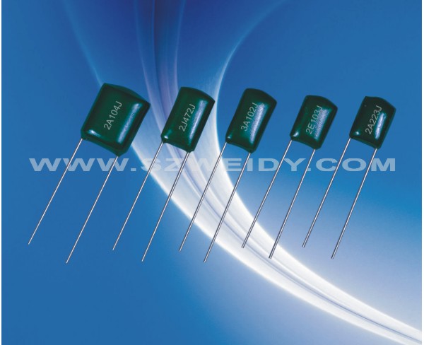

      130 грн.

  13. eagle2012
    eagle2012 Schütze
    Украина, Крым
    Либо подешевле и меньше размерами металлизированные полипропиленовые MKP X2 или еще меньше но похуже металлопленочные малогабаритные (R=5mm) в этой же фирме. Сам просто долго искал, тоже собираюсь покупать.
