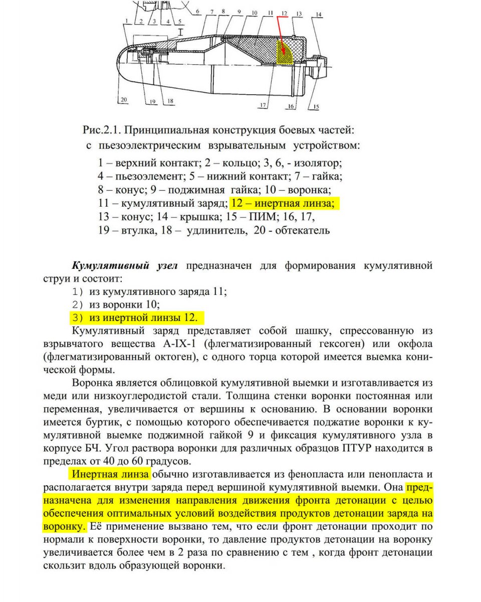

    Зачем под воронкой етот конус вроде как из текстолита??

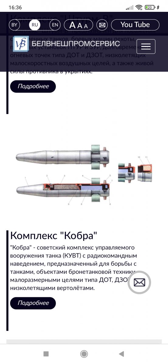

    Спасибо большое ,ето воронка от птура но какого пока не знаю .Но на фото похожий.

    Вот похожий передняя часть была похожа на етот птур

    От ПРГ это воронка, 22/26 скорее всего. И так к слову, она медная а то белое просто напыление

    Я знаю что медная ,сам лично доставал из птура ,птур не взорвался а розлетелся на куски .По форме был похож 9м112 кобра

    ясно. ну хрен его знает от какого, птуры в руках не держал, даже просто не видел вживую, только хвосты. А линза по форме как и в пг7л, и судя по всему по размеру. в остальных форма такая же - размер меньше. В 7вр осн части форма особая, ни с чем не спутать
