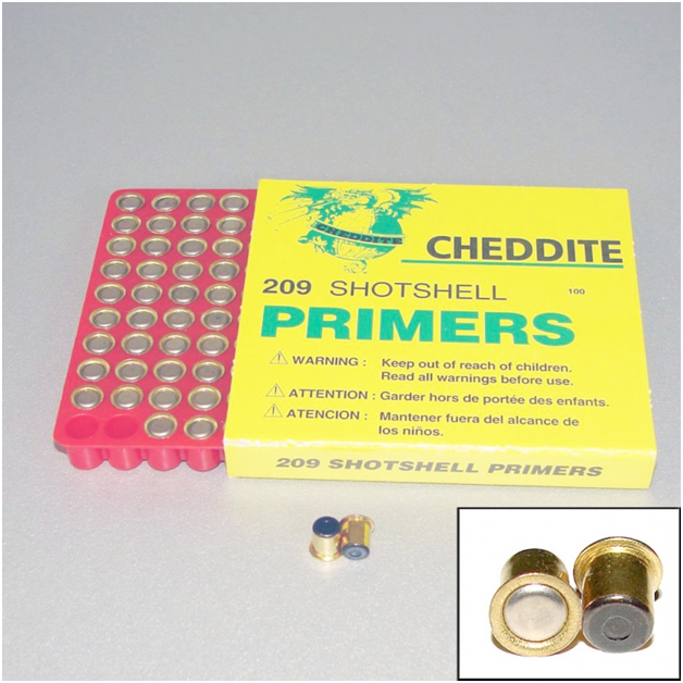

    По капсюлю: капсюли НС, как правило, медного цвета, а цветовые метки, обозначающие мощность капсюля, у каждого производителя свои. Обычно цвета хрома капсюля FIOCCHI, но я знаю их только два типа:
    - F616 - мощный капсюль с белой меткой
    - F615 - средней мощности с оранжевой меткой.
    З зеленой меткой этой фирмы мне не попадались, возможно, что это другой производитель.
    Может, кто из моих коллег сможет Вам подсказать. Зайдите на Форум-Разное-Огнестрельное оружие и боеприпасы и спросите, кто-то и откликнется.

    Про капсюль. 688 (мощный) идёт с зелёной меткой с бронзовом/латунном корпусе.
    А тут мне в магазине предложили в корпус нержавейка.
    Я побоялся брать неведомо что.
  16. Продавец Дэй
    Дэй Stabsgefreiter
    264
    В степах України
    Прайс продублировал.
    Правильно сделали, что не взяли. От продавца надо требовать информацию. А за НС скажу так - с 2004 года я торгую продукцией НС, то цвета латуни мне не попадались ни разу, это не их "стиль". Цвета латуни есть капсюли CHEDDITE CX-1000 (средний), черная метка и CHEDDITE CX-50 (слабый), красная метка. В то же время, CHEDDITE CX-2000 (мощный), цвета меди с черной меткой.

    Вы путаете. В общепринятом обиходе, красный цвет - это цвет меди, а бронза и латунь - это желтый цвет. Хотя, в зависимости от того, с чем сплавляется медь, бронза может иметь цвет и красноватый, и желтый ( в основном) и даже коричневый. Или как гласит умная Википедия: Бронзовые цвета – это коричневые оттенки бронзового металла с желтым или красным отливом, оттенки которого широко используются в описании цвета волос, загара, текстиля и т. д.
    Но... по своим механическим свойствам, бронзовые детали получают методом литья, а латунь - более пластичная, поэтому, детали из нее можно не только отливать, но и штамповать. Из-за этого и говорят, что корпус капсюля латунный, но никак не бронзовый. Хотя, на самом деле, все капсюли - корпус стальной, а для защиты от корродирования, методом гальванопластики, их покрывают медью, латунью или хромом. Отсюда и цвет карсюля: красный - медный, желтый - латунный, стальной (белый блестящий) - хром.
    Прилагаю фото:
    - капсюль CHEDDITE CX-1000, цвет латуни - желтый
    - НС-686 , "медный" корпус - красный
    Останнє редагування: 11 лис 2021

    Мне не принципиально латунь-бронза и из цвета.
    И мне не интересна дискуссия о цветах мели, и её справов.
    Я поставлю вопрос иначе.
    Корпус цвета медного сплава, или объединить в одну группу медь/латунь/бронза.
    Мне это не важно просто потому, что я покупал капсюля Нобель спорт, у которых корпус был этого самого цвета из группы медь/латунь/бронза, с зелёной глушкой.
    А тут, вдруг, мне предложили капсюля Нобель спорт в корпусе белого цвета, или нержавейки, или inox, с зелёной глушкой.
    Я не склонен верить что у итальянцев кончилась эта самая медь/латунь/бронза. и они решили её заменить на нержавейку.
    У меня есть капсюля Нобель спорт 686 и 688
    вот этот цвет я, для избежания ненужных дискуссий я назвал цвет из группы медь/латунь/бронза

    Да мы просто с Вами обсудили, как обзывается цвет капсюля, не воспринимайте Вы так. А на фото у Вас да, НС-688 и-686.
    По типу капсюля все-таки надо обсуждать с продавцом. У нас тут есть ребята, тоже купили проездом в Николаеве в магазине с корпусом хром и белой меткой, сделали бесконтейнерную зарядку патрона на 34г/206S и долго удивлялись, почему такой разброс дроби. Похоже, что взяли именно F616 - мощный.
    Думаю, что тут нужен подход грибника - если продавец не знает тип капсюля, то лучше не брать, не известно будет, что потом от выстрела ожидать.
