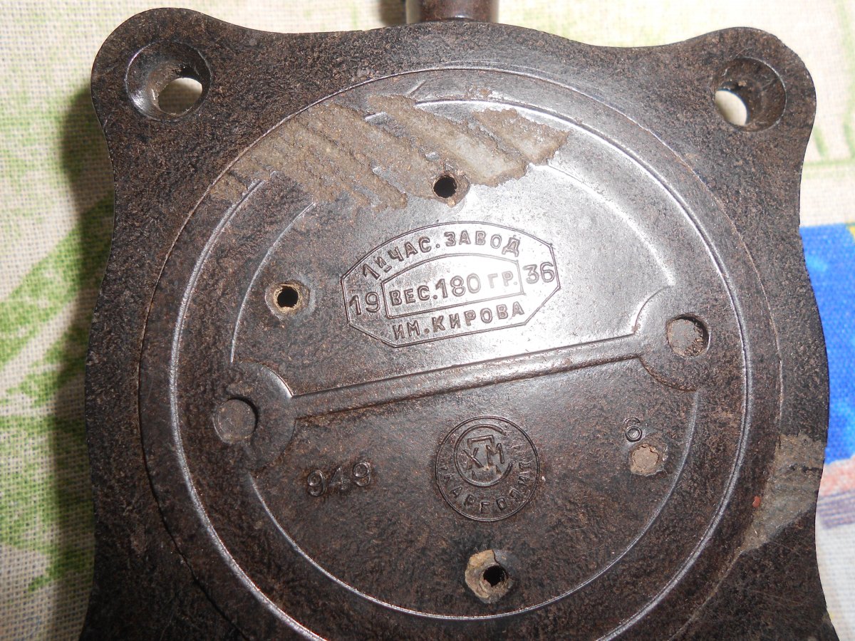

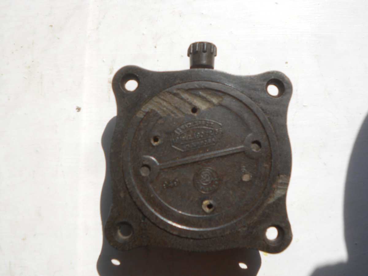

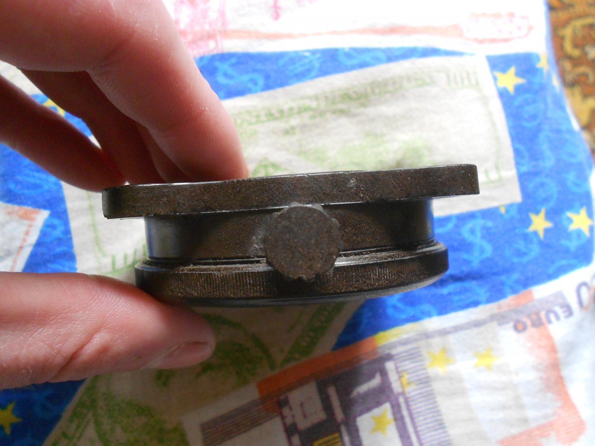

    Уважаемые коллеги,вот накопались такие приятные часики.помогите с точной атрибутацией предмеа,большое продолговатое клеймо (1йчас.завод 1936 вес 180гр. им. кирова) второе меньшее округлое клеймо ("ХМ" карболит) и цифры 949 и 6,часы предположительно авиационные.возможно поставлю на ход,внутри всё относительно не плохо.

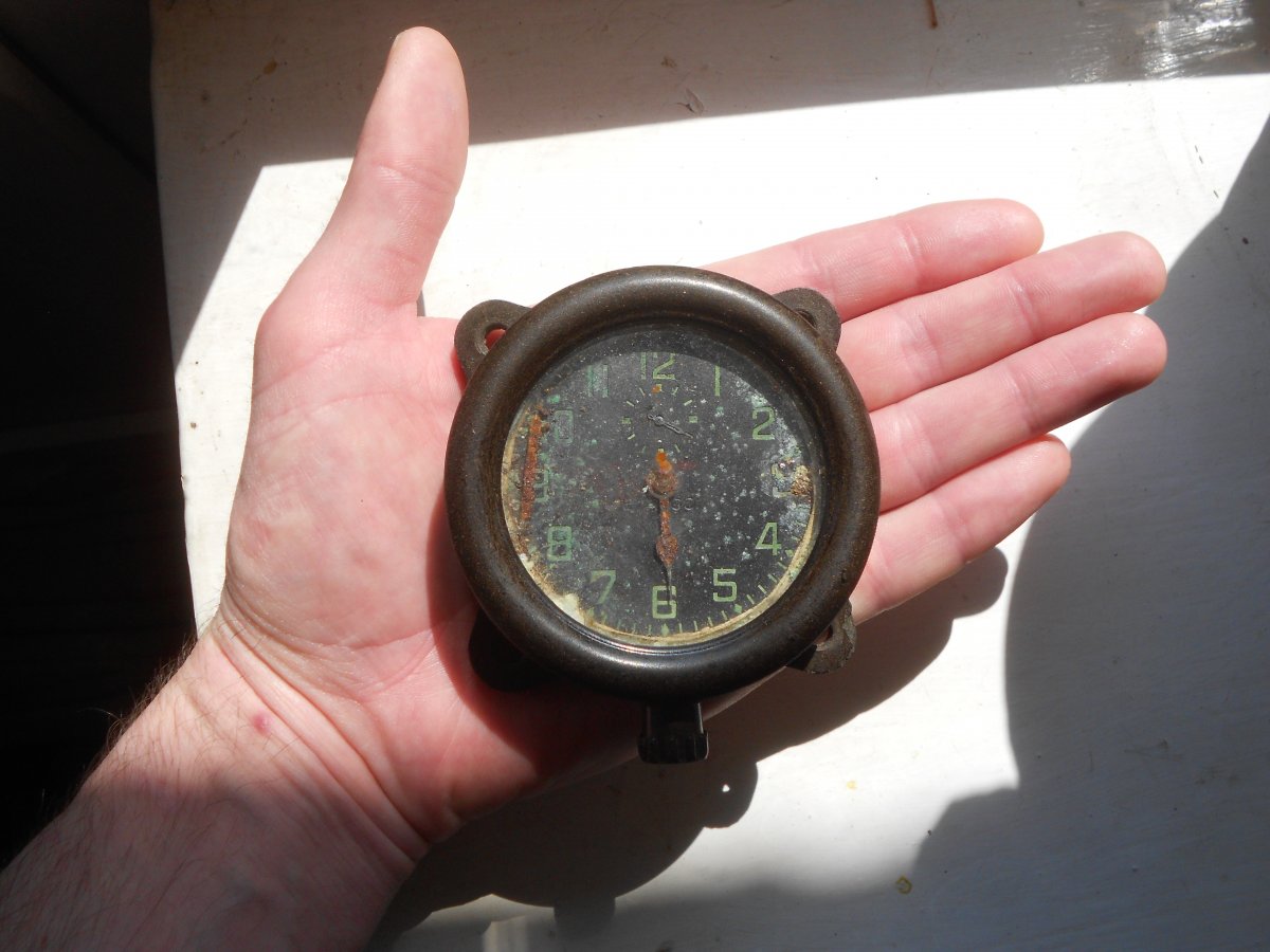

    ещё фото

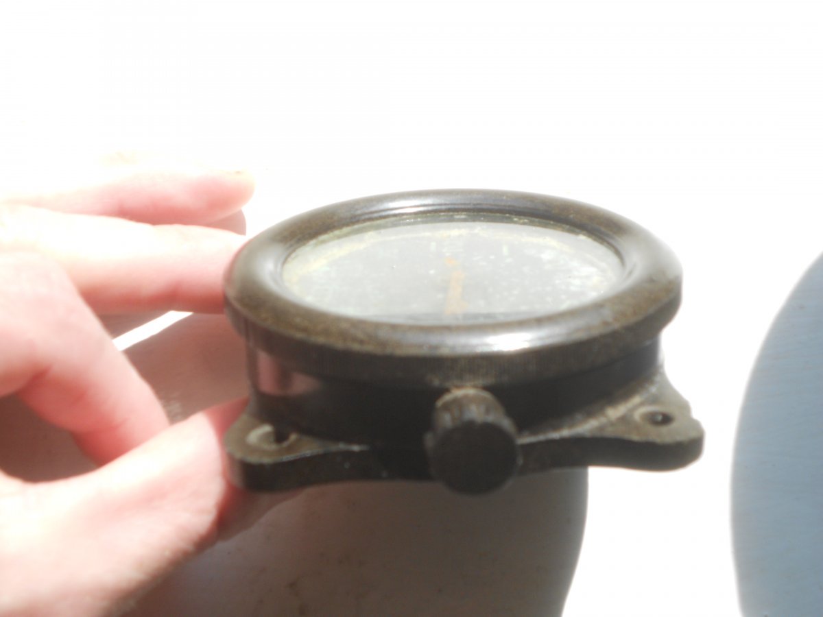

    фото

  5. часовщик
    часовщик Hauptmann
    2.281
    держал в руках...
    это очень хорошо, если механизм не менялся. но может быть всякое.В два отверстия на крышке вставляете пинцет и осторожно выкручиваете( выкручивается легко)..
    делаете фото механизма и наступит вам счастье и полная ясность

    благодарю за интерес к моей теме,завтра зделаю фото при дневном свете механизма,пока ждал ответа в теме,кой чего нашёл по ним причём в этой часовой ветке. это насколько я понял так называемые Ч.Т. часы технические,ставились повсеместно, и точно их атрибутировать-какая техника не представляется возможным,теперь вопрос возник по ихней редкости не корысти ради,а ради описания в моём маленьком домашнем музее,интересные предметы я сам могу купить:)

  7. часовщик
    часовщик Hauptmann
    2.281
    камрад- вы немного запутались...
    данный термин подразумевает исключительно гражданское применение.В те славные времена с часами была напряженка. поэтому применение- исключительно военное....
    что в вашем понимании есть редкость?все относительно...
    такие комплектные часы с стрелками- редкость однозначно....

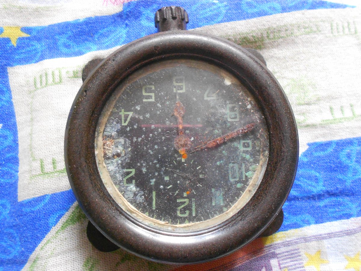

    минутную трелку не спасти она просто перегнила, в моём понимании редкость, это ранний предмет выпущенный ограниченной партией,вот например мыльно рыльные пренадлежности бойца ркка довоенные

  12. Anders181
    Anders181 Stabsgefreiter
    222
    и так фото механизма..как мог старался показать клеймо.на вото циферблата видна родная прокладка резиновая белого цвета
    Криос подобається це.
  13. часовщик
    часовщик Hauptmann
    2.281
    клейм не видно совсем.
    увы, механизм повредила сырость. Мех был родной- ранний....

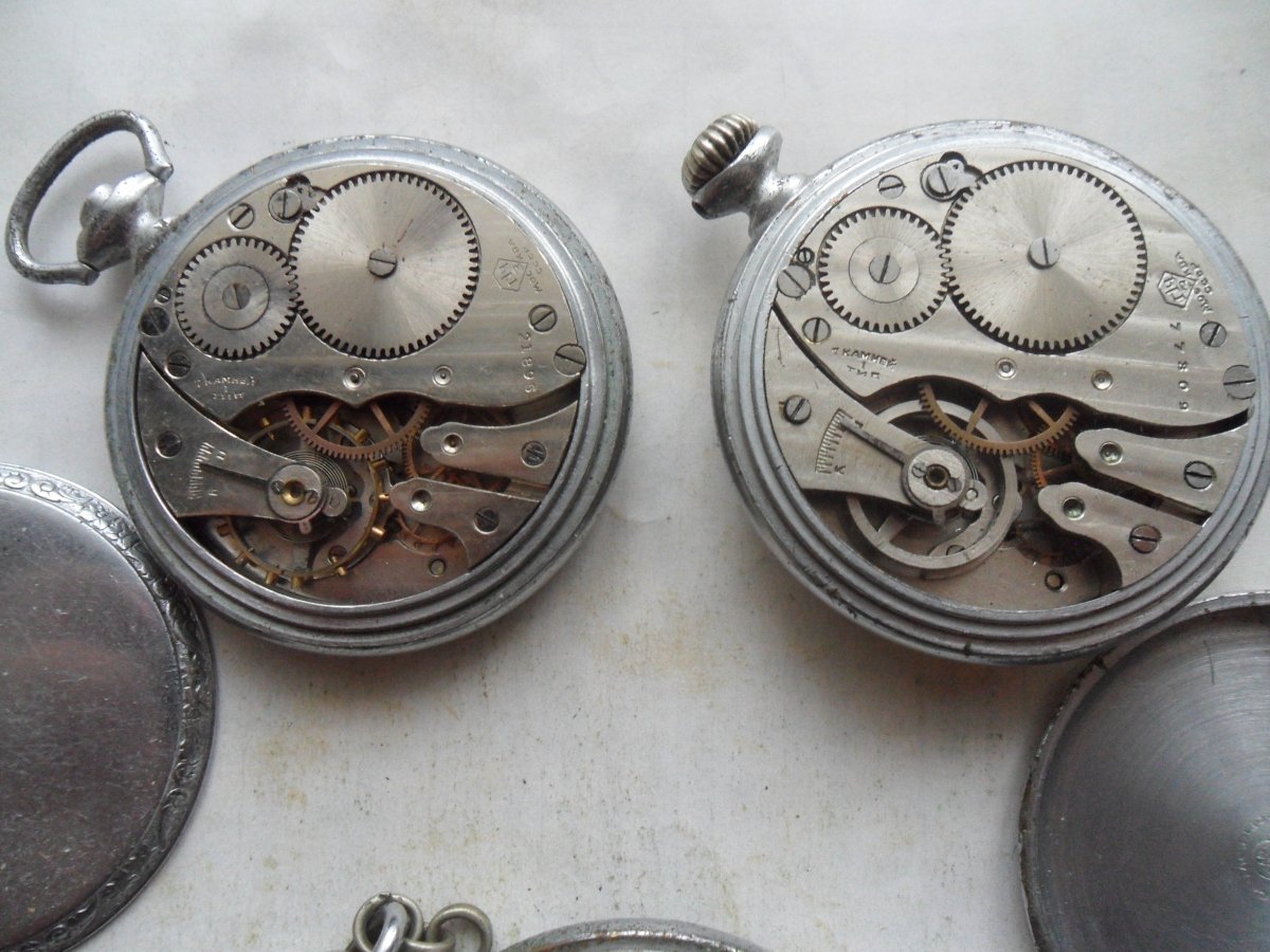

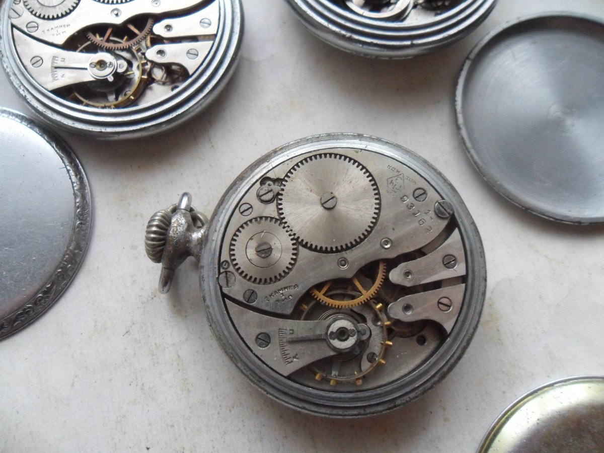

    Год на 1ГЧЗ начали ставить с 37-го,поэтому вам нужен без года,примерно такой(фото 1).
    На втором фото уже стоит год(над номером),такой не годится.
