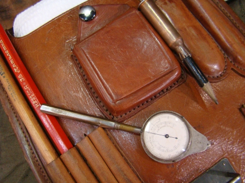

    Здравия желаю камрады! Возник у меня вопрос с наполнением планшета обр.32г. Порывшись в инете обнаружил что даже курвиметры делились на гражданские и военный (пример на фото) Черные курвиметры вообще послевойна, верно ли это? Я почему-то думал что и черные катят на войну...
    В общем, какими принадлежностями правильно заполнить планшет, какие были разновидности (курвиметров, циркулей и т.д.), какие карандаши, терки, перочинные ножи? Какую литературу носил с собой командир, какие документы могли у него быть в планшете?

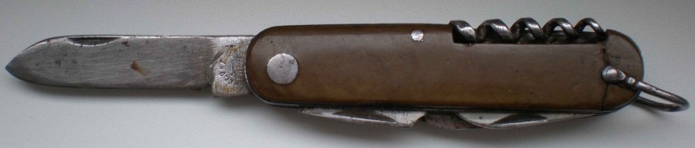

    Думаю тема будет интересна многим, т.к. я ее начал добавлю небольшую композицию, если она не верна прошу поправить.
    Циркуль (сверху на войну, снизу послевоенный).
    Нож предположительно на войну.

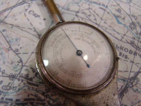

    1. До вашої уваги набір з 7 металевих гудзиків моряків Третього Рейху 1940 року виробництва. - Всі пи...
    2. Диаметр 19 мм, фото на листе в клетку для масштаба Пересылка Укрпочта или Новая Почта - оплата услуг...
    3. Тяжелый металл, диаметр 22 мм, фото на листе в клетку для масштаба Пересылка Укрпочтой или Новой Поч...
    4. Состояние на фото

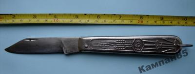

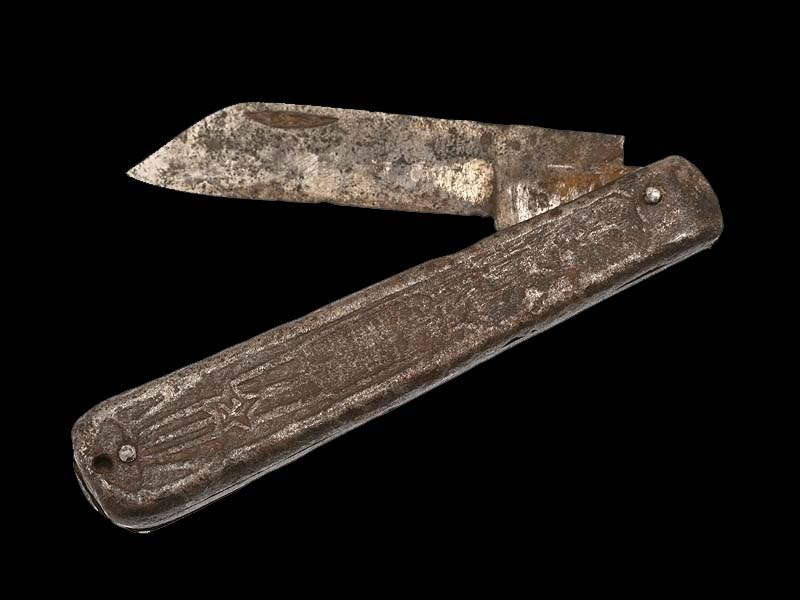

    Вот нашел пару ножей для РККА.
    maaaaster, tankis та Денис Васильев подобається це.

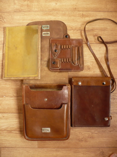

    Вот так выглядит первичный комплект поставки с производства планшета РККА обр. 1932г.
    casperovi4, Dim, hector311 та 4 іншим подобається це.

    Канцелярские принадлежности: карандаши, ластик, перьевая ручка, перочинный нож, заточка для карандашей, линейка.
    Записная книжка, компас. Топографические карты (как правило только у офицеров кто имел в этом прямую служебную необходимость). Желтый файл предназначался для ношения документов (типа приказов, распоряжений, рапортов, докладных записок и т.д.). В остальном, предметы которые были необходимы офицеру, в зависимости от его служебной деятельности.

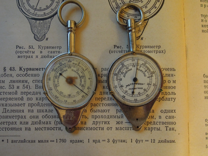

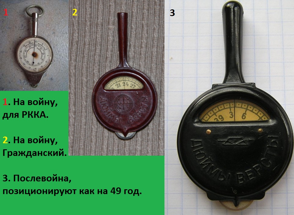

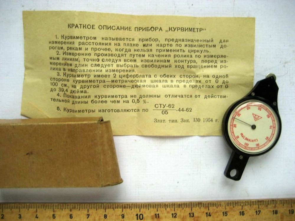

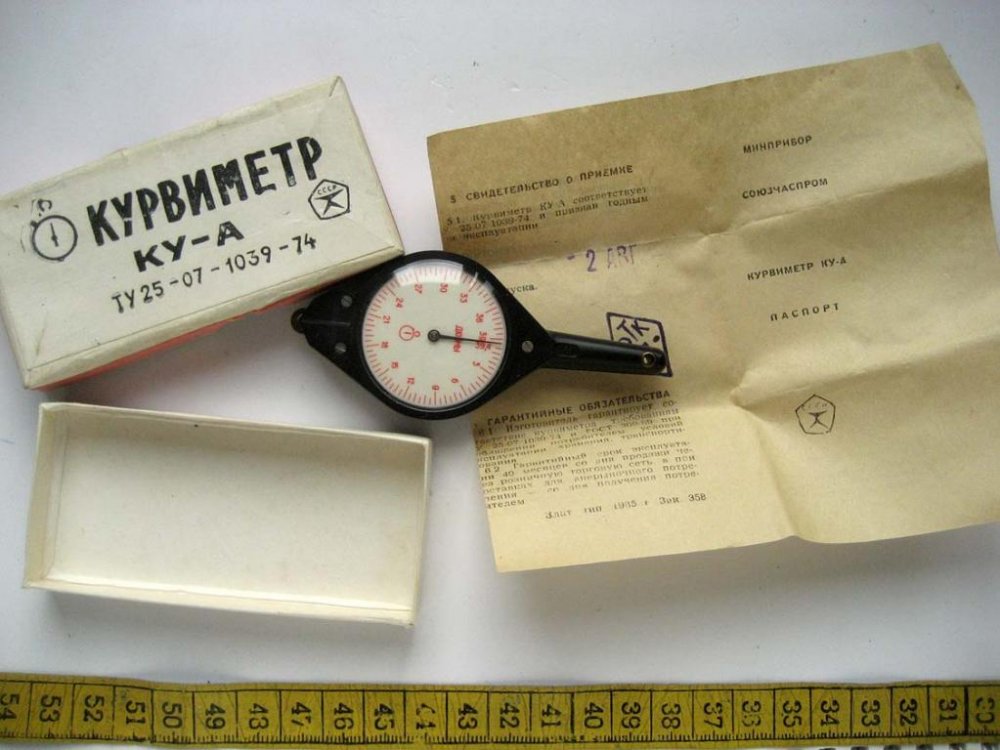

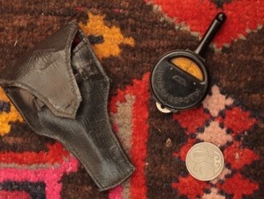

    Бакелитовые курвиметры которые вы привели на фото - на войну. И признаюсь, что в теме про полевые сумки на Guns.ru был не прав - в РККА они широко использовались. Такие курвиметры производились с 1941-го года, по 62-й
    В 62-м году им на смену пришли вот такие:
    А с 74-го и по сей день полевые сумки комплектуют такой моделью:
    Какие курвиметры использовались командирами РККА до принятия ГОСТ 300-41 неизвестно, но подозреваю, что такие:
    Рисунки именно таких курвиметров встречаются в учебниках и пособиях по топографии выпущенных во время Великой Отечественной. Причем левый из них выпущен во Франции, а правый - его точная копия - в РСФСР в Ленинграде. Впрочем, ничего удивительного тут нет - молодая советская республика в 20-е - 30-е активно закупала зарубежные станки и технологии.

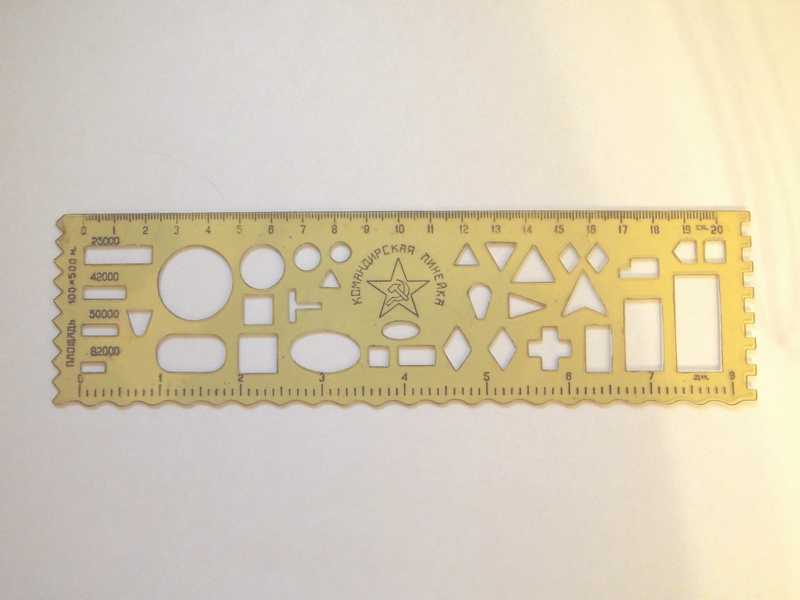

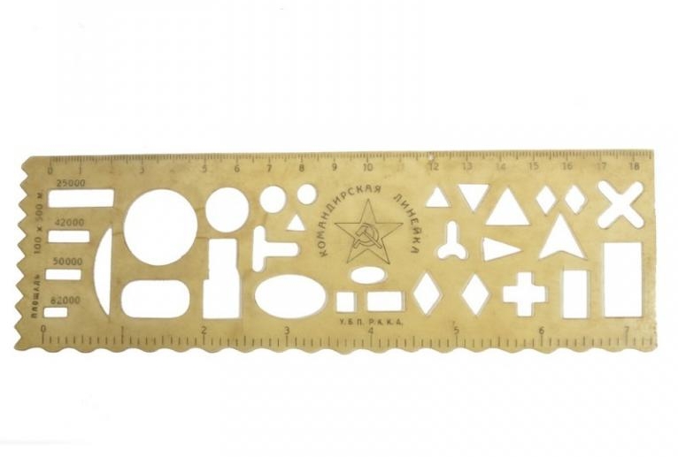

    Еще один обязательный предмет - командирская линейка
    Довойна/начало войны:
    Насчёт этой линейки точно не уверен, но 44-м такие точно были. Незначительно отличается от более ранней:

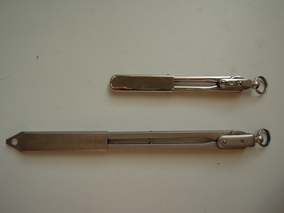

    Ну и по поводу циркулей-измерителей. Неизвестно, когда именно были приняты "длинные". Думаю, что такими мелочами никто не занимался и документов по этому поводу просто не существует. Одно я знаю точно - в 1940-м году полевые сумки однозначно комплектовались "короткими". На фото четко видно, что полевую сумку обр.40. просто невозможно закрыть, если всунуть в кармашек "длинный" циркуль:

    Насчёт курвиметра если честно не знаю. Все те, какие прошли через мои руки, были визуально одинаковые. Однако, можно предположить, что коричневые "на войну" больше подойдут. Потому что из такого же по цвету коричневого бакелита в 41-43гг делали раковины для биноклей и щёчки ТТ.
    Останнє редагування: 2 лис 2013
    tankis та xtremist07 подобається це.
  13. NORDKRAFT
    NORDKRAFT Leutnant
    4.983
    УКРАИНА,Полтава

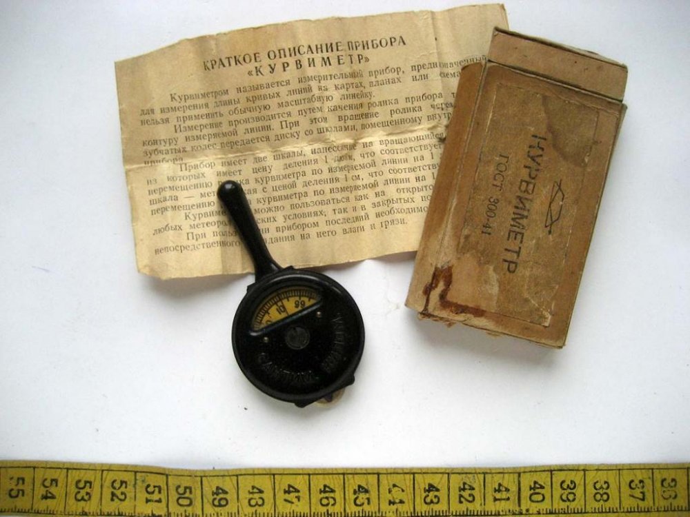

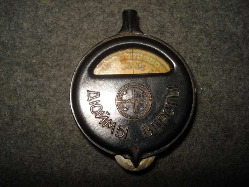

    Отличить можно в том случае,если это курвиметры Красногорского завода,там логотип со временем претерпел изменения.
    Верхняя призма без луча - такой логотип использовался на курвиметрах с 1941 года до где-то 1950-го.
    Средняя призма со стрелкой-лучом - такой логотип использовался до конца 1970-х годов.Как раз такой курвиметр изображён в первом после №3.И я тоже являюсь обладателем такого же.
    Ну и нижняя призма - этот логотип используется по сей день.

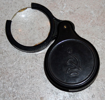

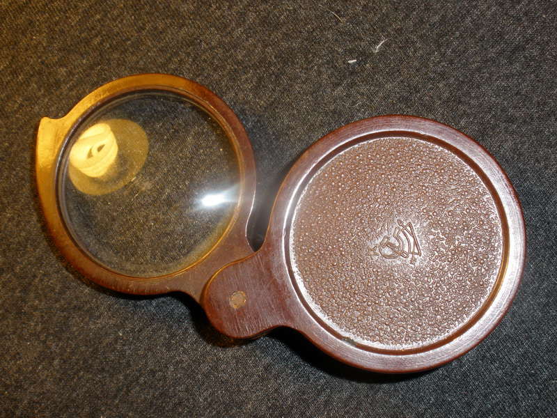

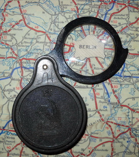

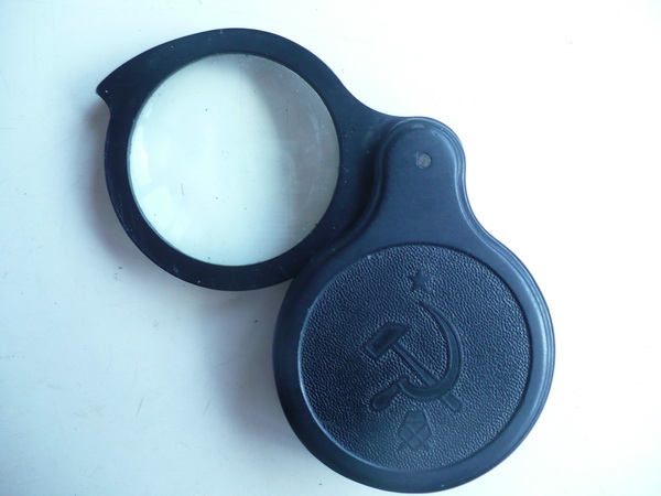

    Также в полевой сумке командира может лежать лупа РККА,все кратностью 2,5 (первые две Красногорского завода):
    casperovi4, Виктор Платов, tankis та ще 1-му подобається це.

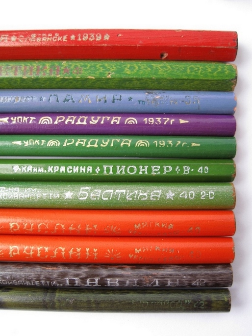

    Ну и главное что должно быть в планшете - цветные карандаши для работы с картой. Ниже фото карандашей "тактика" 1941-го года.
    Были еще карандаши фабрики им. Красина. Они круглые а не шестиугольные.
    Кстати обращаю внимание, что хоть карандаши и выкрашены в один цвет, но грифель у них с разных сторон разного цвета.

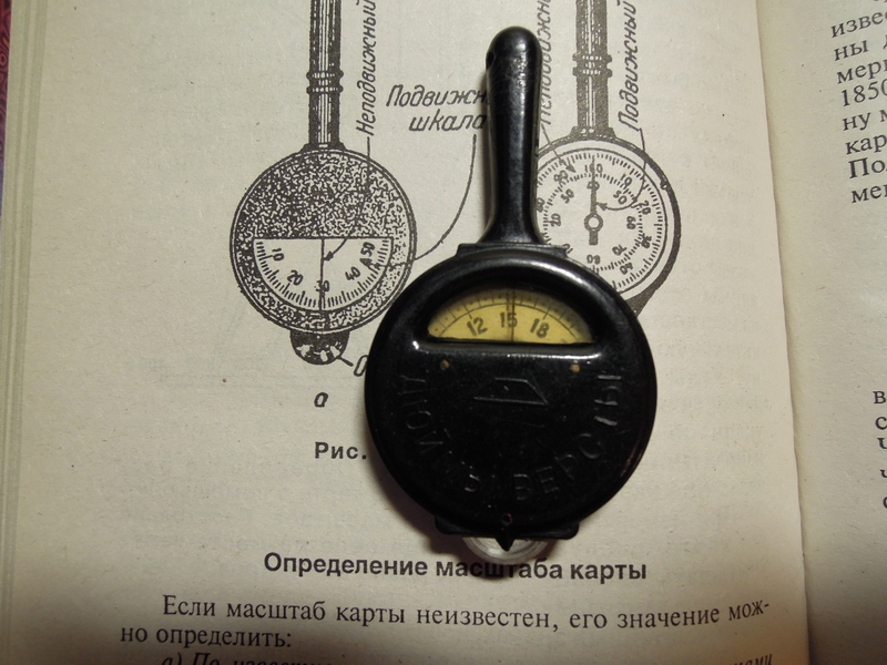

    Прошу заметить в методичке по топографии не совсем такой курвиметр,полукруглое окошко располагается внизу.Интересно какого года она.
    Вот фото курвиметра с чехлом:

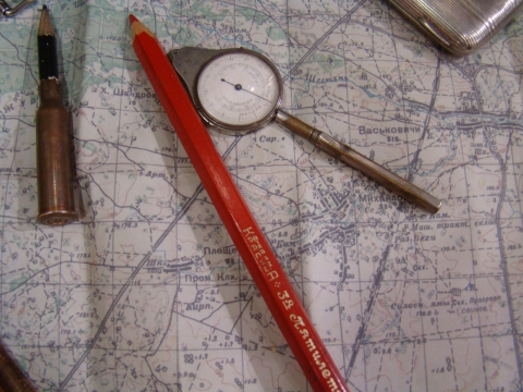

    Вот вариант курвиметра с длинной ручкой,но возможно это доделка.Видно также карандаш фабрики им.Красина-"3-я пятилетка":

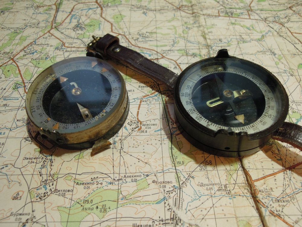

    Уж не знаю насколько компас можно отнести к предметам которыми комплектуется полевая сумка - его на руке положено носить с 1932-го года - но думаю нелишним будет упомянуть. Вот на фото два компаса:
    На ряде интернет-ресурсов считается, что полностью бакелитовый компас, тот что справа, не на войну и что такие компасы с клеймами "1945" - подделки. Вот цветное такого компаса как раз 1945-го года:
    Обратите внимание на планшет нашего офицера слева. Могу конечно ошибаться, но вроде-бы там именно такой компас.
    tankis, xtremist07 та NORDKRAFT подобається це.

    Полностью бакелитовый корпус нормальное явление для компаса на войну,хоть и не практичное,как стеклянные фляги..))
    А производителей компасов было великое множество.
    Вот компас 1941 года:

    Недавно отдал приятелю вот такую подборку карандашей. С 35-го по 42-й год.
    Max, Prentisivars, tankis та ще 1-му подобається це.

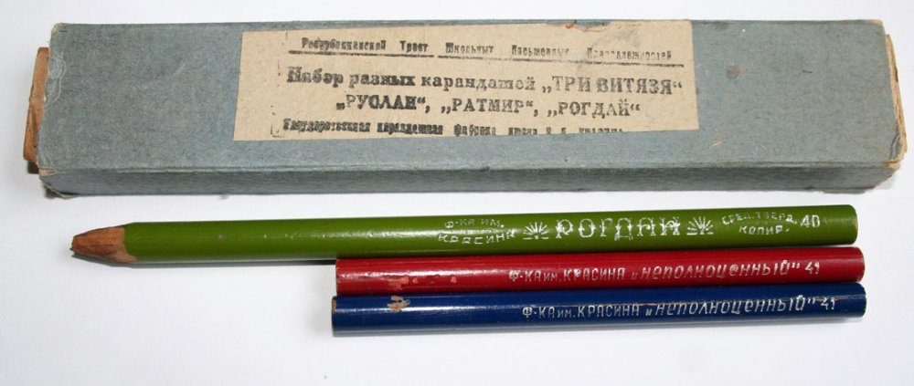

    А кто-то когда-то выкладывал такие:
    Max, tankis, shtain_xxx та ще 1-му подобається це.
