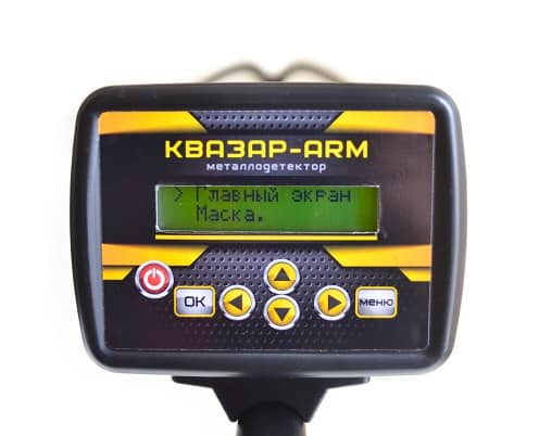

    В наявності два прилади в зборі , один з DD28*26 см на 12 кГц, інший з DD32*24 на 12 кГц. Також є снайперка DD13см на 18,75 кГц для комплекту.
    При моєму зрості 182см я ставлю нижнє коліно на 4 отвір знизу, запас великий. Повна довжина від рукоятки 103 см, ще треба врахувати висоту самого датчика.

    В морской воде Квазар как и любой другой одночастотник работать нормально не будет, потому что нужно сразу отстроится от грунта и морской воды, это умеют делать только многочастотные приборы. Для того что бы прибор нормально работал в соленой воде нужен дифференциальный датчик и определенные доработки, а также ровные руки собравшие это все воедино. В таком случае Квазар показывает себя на уровне не хуже фирменных приборов за 1000$.

    50/50 , но как говориться лучше иметь и не нуждаться чем нуждаться и не иметь, рекомендую брать с регулировкой , так прибор более гибкий под разные датчики/условия/частоты.
    Инструкцию скину в личку.
    Ведут себя стабильно, все элементы на плате качественные, конденсаторы керамика только X7R и NPO, пленка WIMA и Arcotronic, в датчиках тоже WIMA. Ответственные микросхемы с допуском Industrial: -40°C to +85°C и Extended: -40°C to +125°C. Дисплеи качественные с правильным углом обзора и тормозить начинают только пр реальном минусе на морозе, не всегда при таких температурах можно и копать.
    Калибровка по ферриту немного изменяется и все.
    В боксе питания контролер заряда кнопка для его управления, все происходит автоматически.

    Можете пожалуйста объяснить зачем нужна регулировка тока. Что она даёт? И какая это вообще опция в квазаре?

    Тут на пальцах не обьяснишь , это нужно всё применять на практике, и смотря чтоу вас за грунт бывает такое что нужно немного понизить или на песочке поднять, это поможет вам в некоторых случаях избавиться от ложняков и на лёгких грунтах(пляж) добавить глубины .

    Да можно сделать аппарат немножко глубже , буквально 2-3 см , но не с каждым датчиком и не на любой частоте.

    Какой датчик лучше ?Поиск по империи,скифы(частота размер).В основном поля,грунт чернозем, глина.

    Отвечу за Артёма так как являюсь обладателем приборов, датчиков его производства, думаю он не обидеться. империя и скифы это два разных направления, для империи нужна частота 8-9Кгц для скифов желательно повыше 16 -18 Кгц , но если чтобы попробовать и понять прибор тогда с универсальной частотой 10 -12Кгц будет и империю видеть и скифов выборочно , а датчик советую 22 на 28 типа Нел хантер , таким пользуюсь уже второй сезон , и по глубине он не уступает 32му , зато мобильности придаёт под любой куст можно подлесть , так же и на распашках можно проводку сделать по борозде .

    Все правильно, к вышесказанному добавить нечего, только конкретизирую немного: под такие задачи желательно два датчика 32*24 10 кГц и 28*22 18.75 кГц. Если обойтись одним я советую DD27 или 28*22 на 12 кГц.
