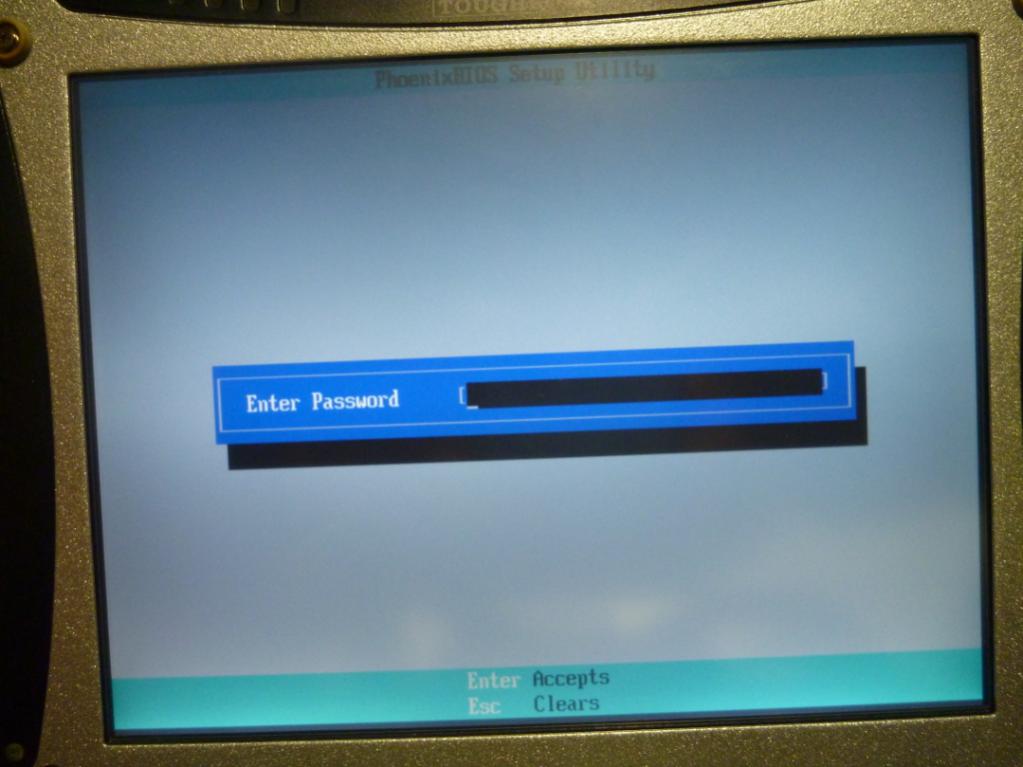

    У меня был похожий прецендент. В мои руки попал десктоп с запароленым биосом с батарейкой на материнке залитой смолой (или чем там иногда заливают аппаратуру, чтобы сделать ее неремонтопригодной). Я перевернул материнку, с обратной стороны нашел батареечные контакты, замкнул их скрепкой, и вуаля! ;)

    Это хорошо что плата однослойная. А биос и батарея залитые компаундом, вот это жестяк.
    to Otto Gunshe:
    Для облегчения понимания вопроса и квалифицированого совета дайте модель ноутбука.

    Panasonic CF-19 Mk 1

    Ваш метод не подошел((

    после закорачивания разъема батарейки на материнке, BIOS перегружается и всеравно вылазит табличка с паролем....зашились Штатовские вояки))

    Модели CF-28 и CF-29 в металлическом герметичном корпусе. Могут быть использованы в качестве оружия самообороны....:D

    Поищу даташит на мать, там будет ясно какой там биос(ревизия) и попробую пробить универсалку.

    Попробуйте "merlin". Для CF-28 это универсальный пароль.
    А "Biostar" для CF-29.
    Авось и выйдет.

    Попробуйте снять батарейку и закоротить контакты на несколько минут, энергонезависимая память может не обнуляться из-за заряда на конденсаторах, еще можно поискать джампер (перемычку) clear CMOS и замкнуть, на некоторых матерях они есть.

    непроходит....в моем ноуте нет электролитических кондеров вся мать и еже с ней на твердотельных смд элементах...военный стандарт)

    To skip BIOS password Use <Ctrl>+<F10> key to skip BIOS password or authentication of fingerprint.

    Может и тупо, но когда батарейку замыкать/вынимать, нужно акумулятор снять/отключить и отключить с 220 и только после этого тогда батареку вынимать и коротить.
    Ну и как вариант попробовать прошить новую версию Биос.

    Да успокойтесь Вы со своим военным стандартом, он не военный а промышленый. Если сами не можете, уместно поехать в Симфер на радиобазар и попытать счастья там...

    Пароль стоит на биос? На загрузку пароль есть? Если нет то попытаться перешить биос из-под форточек.
    Есть хороший профильный ресурс, если есть желание копаться самостоятельно rom.by
