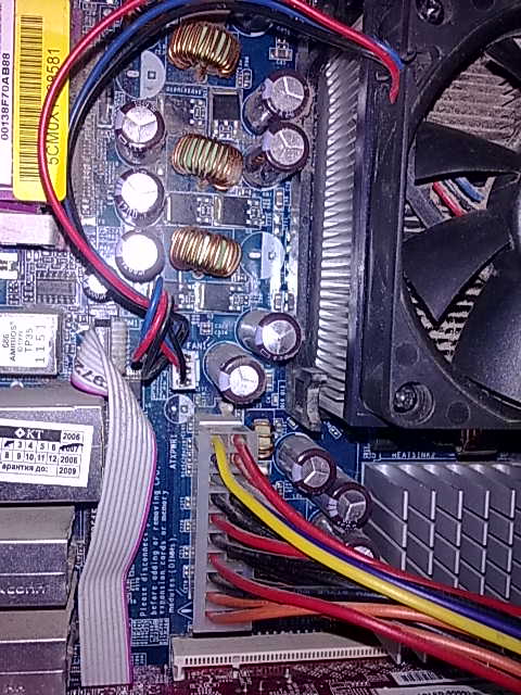

    Сгорела материнка KBNF4G-SATA2 на рабочем компе(кандер вздутый), новый комп покупать нет смысла. Что втулить за материнку недорогую можно б/у что бы все заработало?

    115
    РФ Москва
    Материнку надо искать если не такую же, то хотя бы на таком же чипсете, т.е. 410 MCP Chipset (MCP51G ), иначе придётся переставлять систему.
    Ну либо как вариант попробовать перепаять кандёр.

    3.976
    перепаять конденсатор то можно. но где гарантия что не вздуется опять? нужно определить из-за чего он вздулся? из-за перегрева или из-за высокого напряжения.
  5. MobyDick28
    MobyDick28 Oberschütze
    70
    сопки манджурии
    По всему проблемы с куллером.Нужно искать причину почему он недостаточно разгоняется для охлаждения.У меня так было и на видюхе,и на материнке.Если некогда возиться - паяйте новый кандер,но не тяните с ремонтом,кандер опять рванет через время.

    Днепр, Украина
    От староости скорее всего :)
    Я бы поробовал обойтись малой кровью: перепаять кондер (заодно осмотреть все остальные), если проблема только в нем, а нет - искать подобную мать.

    Посейдон Feldwebel
    Запад Области МОСКВЫ
    И блок питания тоже посмотрите

    Andreas K Stabsfeldwebel
    694
    Nikolaew
    меняйте кондёр. И будет Вам счастье за 10+ грн.
    А еще чистка от пыли помогает, в т.ч. БП. И кстати замените термопасту и посмотрите контролер питания на материнке.

    Веселый_хохол Stabsgefreiter
    290
    Зимбабве
    Паяй кондер!!! И в Блоке Питания тоже посмотри кондеры на наличия вздува. И смотри не только верх, но и низ кондера.

    715
    Харьков
    Здравая мысль. На нынешних матерях ооочень часто помогает замена кондеров, особенно на бюджетных фирмах типа Asrock. Обычно рекомендую клиентам полную замену кондеров в обвязке проца и памяти, редко к блоке питания (в хорошем БП стоят хорошие кондеры, а плохому замена кондеров не поможет :)), после этого мамки работают как часы.

    Desperado General-major
    78
    172
    8.382
    Ukraine
    Однозначно менять кондеры в обвязке питателей проца, можно только те что идут на 6,3 вольта, заберемеенел он один со временем и остальные родят. Только не забывайте желательно брать конденсаторы с низким импедансом и с маркировкой 105С (температура окружающей среды 105 градусов) - прослужат дольше

  14. henkok
    henkok Oberfeldwebel Клуб взаимопомощи
    719
    паяю. В понедельник соберу железо отпишу вердикт :)
