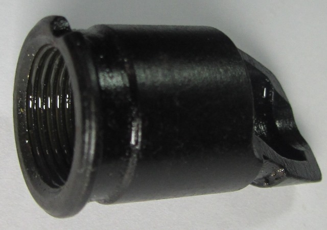

    Цікавить таке питання,якщо в компенсатор вставити металеву шайбу з отвором(потрібного діаметру) і накрутити на ствол , то чи буде працювати автоматика на холостих патронах?які можливі побічні ефекти і т.д.Чекаю на ваші відповіді .З повагою 29771c00493c3daa6b2902b5d6be0b3a.jpg

    работать будет. но если не закрепить надежно шайбу - то действительно возможны побочные эффекты))
    все же стандартная насадка для холостой стрельбы будет надежнее.

    Если отверстие как в родной насадке для стрельбы холостыми, то, конечно, будет.
    Главное прочность шайбы и надёжная фиксация. Возможно, даже стоило бы прихватить сваркой.

    приварити до компенсатора?

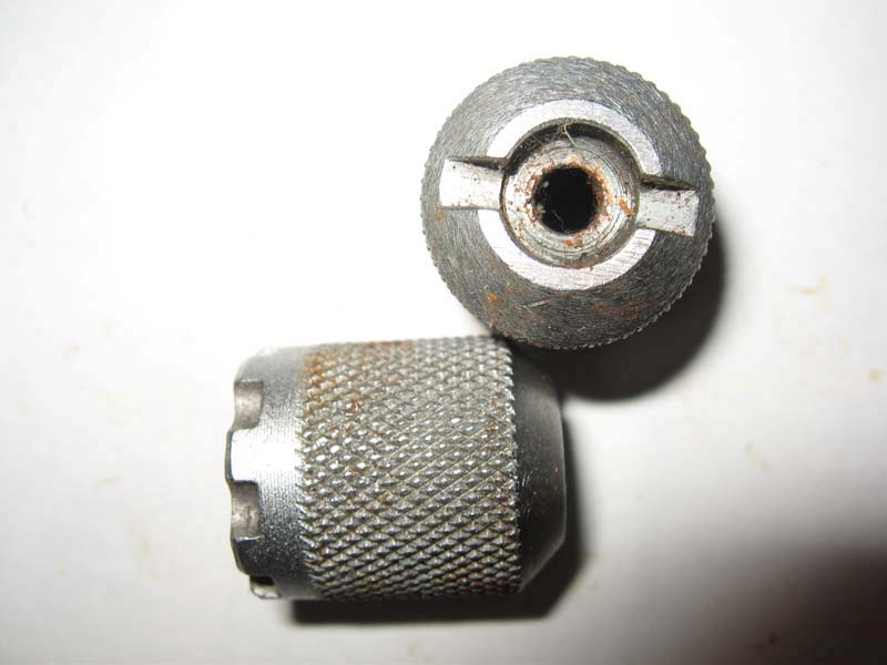

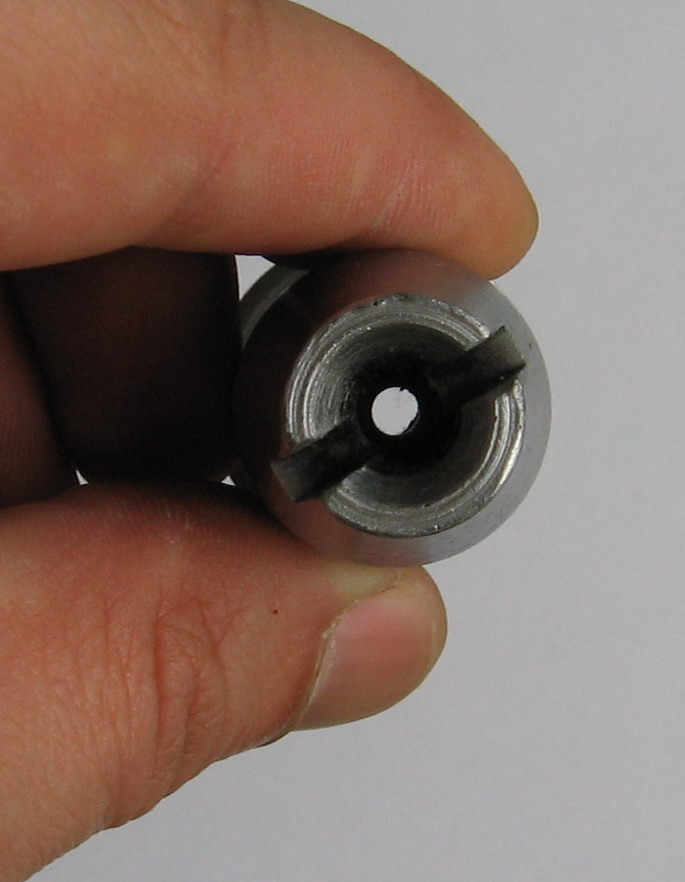

    +підкажіть хто знає діаметр отвору в насадці на холості

    для 7,62 - 4мм

    ну, да.
    Я так понимаю, вам интересно такое решение для сохранения внешнего вида при возможности перезарядки на холостых патронах? тогда "да". в середину компенсатора, перед "ложкой".
    Если внешний вид не играет решающей роли, лучше и спокойнее воспользоваться штатной насадкой

    підказують шо 3,2 так кого слухати?с ув

    так потрібний зовнішній вигляд,але не хочеться варити бо потім буде вестись стрільба і бойовими

    тогда нужно 2 компенсатора - один с шайбой, второй без.
    Но я бы СИЛЬНО не советовал. Это путь в "однажды перепутать или забыть вынуть шайбу". Результат заведомо плачевный.

    може комусь цікаво...вставив шайбу з отвором біля 6мм-постріл(не працює) добавляю ще одну шайбу(5мм)-автоматика запрацювала!!!Всім дякую
