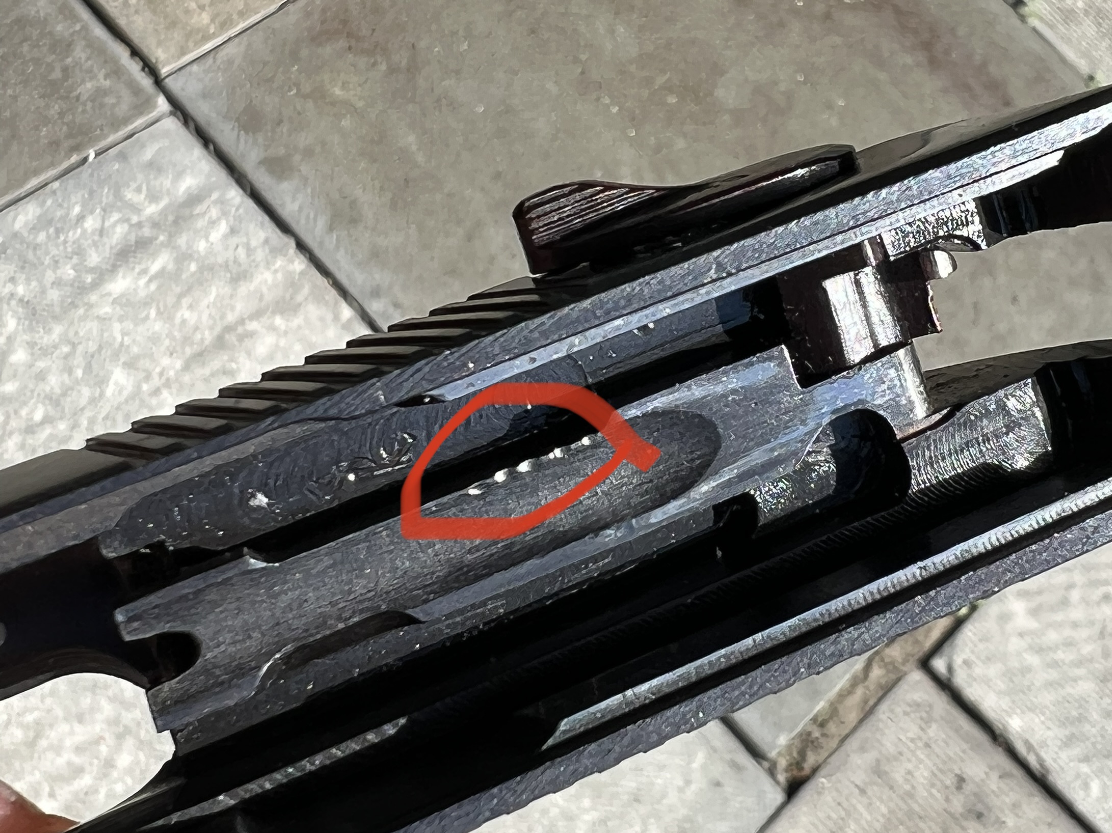

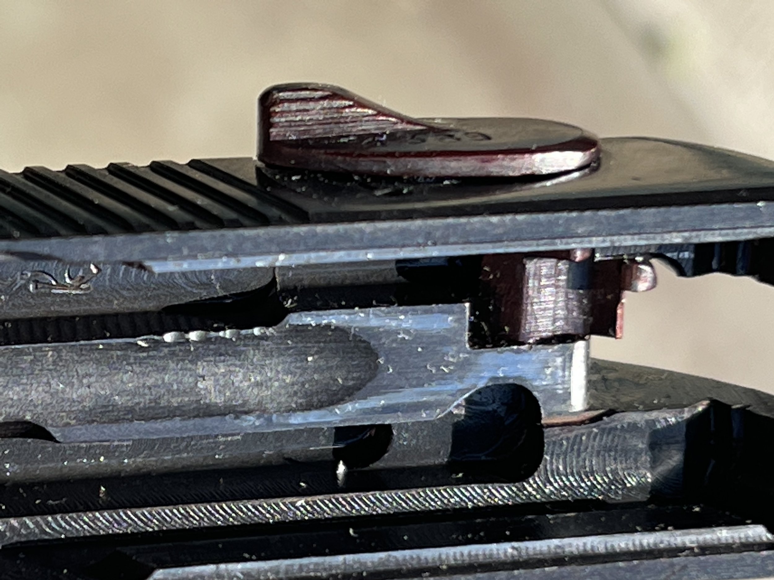

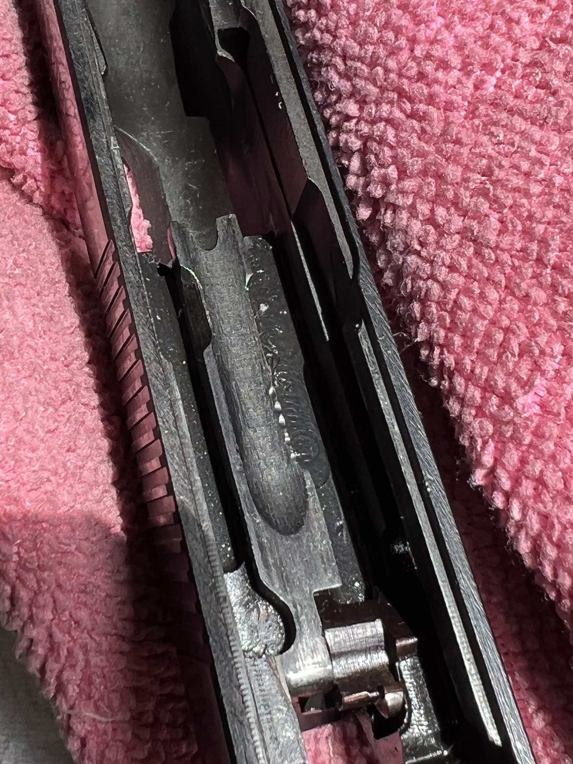

    D86713B2-3635-40ED-A93C-C40CA570421E.jpeg От чего появляются вот эти зазубринки? Ваши варианты) на что влияют ? E9DE0AC6-1C99-4152-8500-E41D668AEFA4.jpeg 42C7D93A-887D-4E50-95B6-42DE16ABFBF5.jpeg

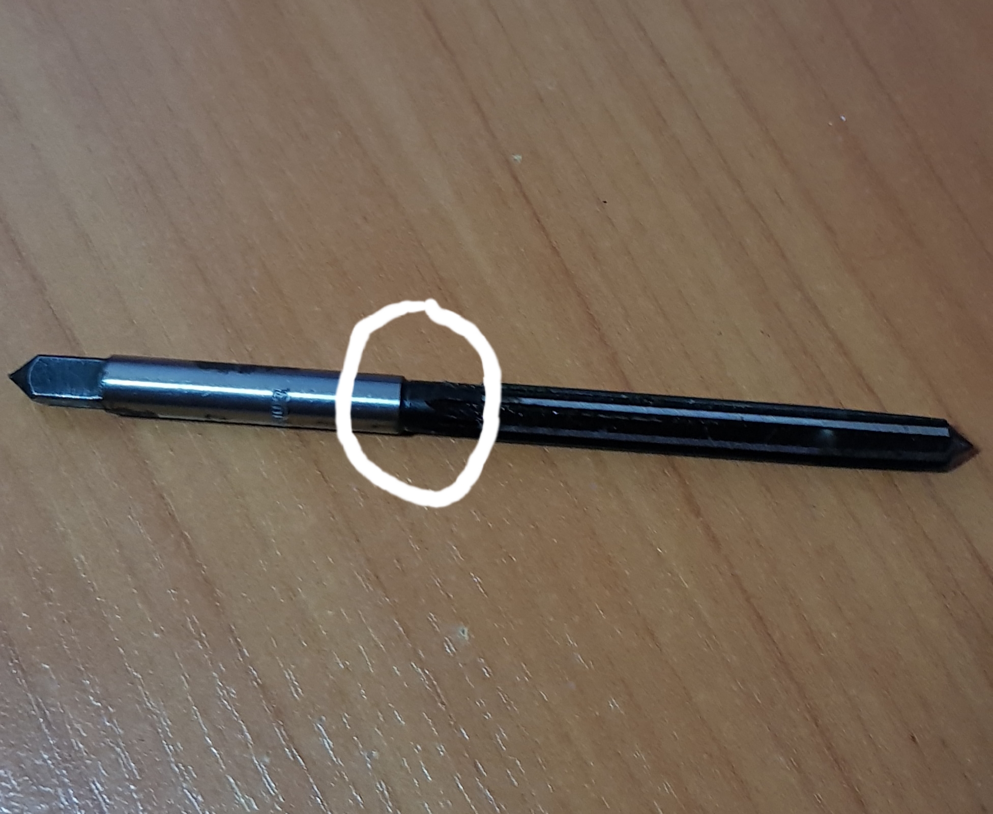

    Я вже зрозумів від чого канавки, ось від цього переходу на розвертці, він на якусь сотку бульший ніж ріжуча частина.

    Вот Вы и получили кусочек мудрости. Инструмент нужно проверять до того как ...

    Товариство , забоины на гребне- что за …. И от чего? Не проходите мимо))

    Может быть использовали магазин с поврежденной губкой и он оставил такие следы. Может быть кто-нибудь неаккуратно процарапал инструментом при переделке (при вварке пенька). Может след от детонации патронов в магазине?
    В любом случае фары светят, колеса крутятся, на скорость не влияет. В любом случае запас прочности там приличный волноваться точно не стоит. Я бы не парился. Это же оружие а не яйцо Фаберже:)

    Насчёт Яйца Фаберже развеселили)) там в пистолете деактива нет никакого вообще, это правильный вий просто перестволенный на трубку… Версия с магазином интересна, спасибо
