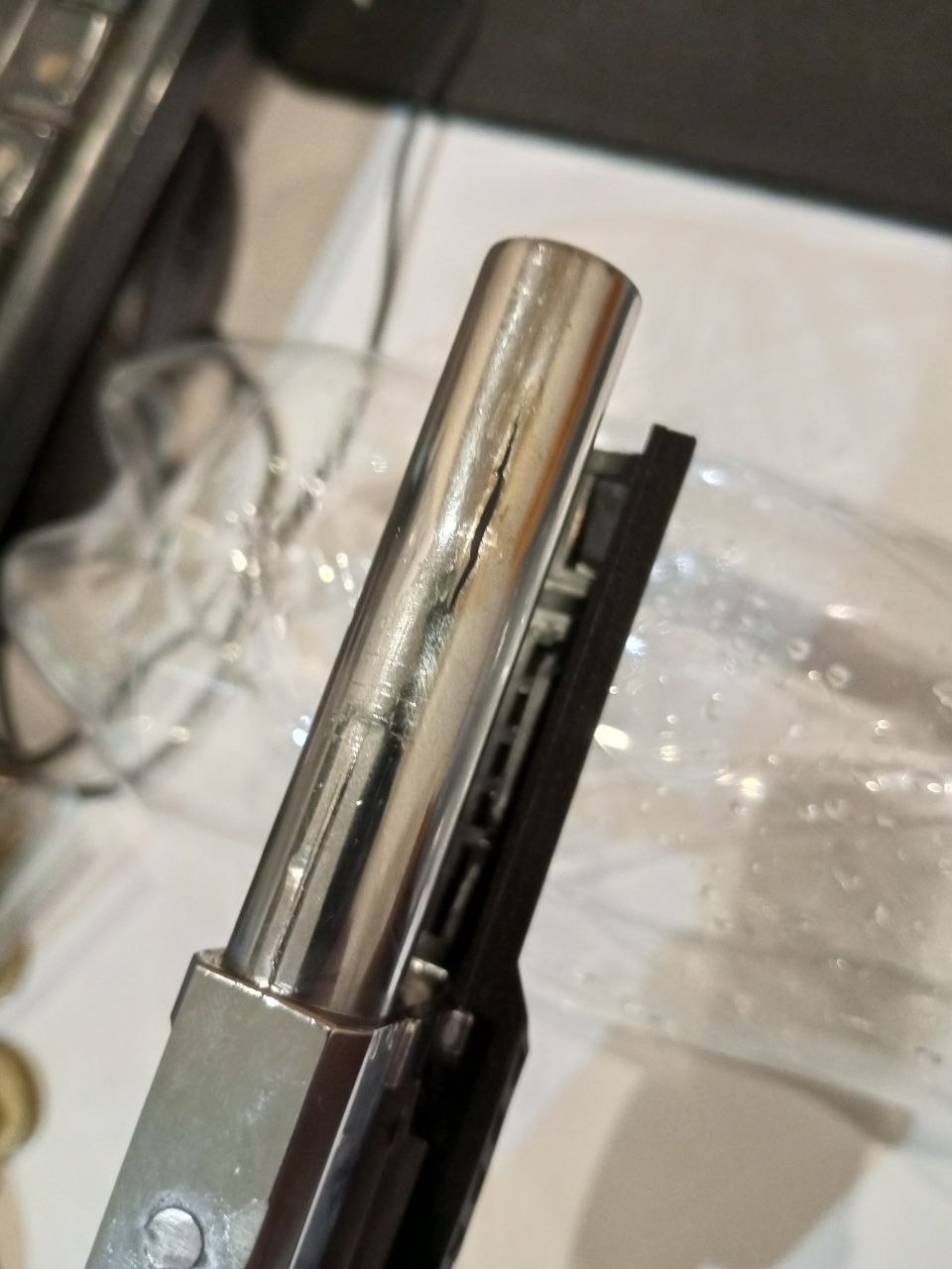

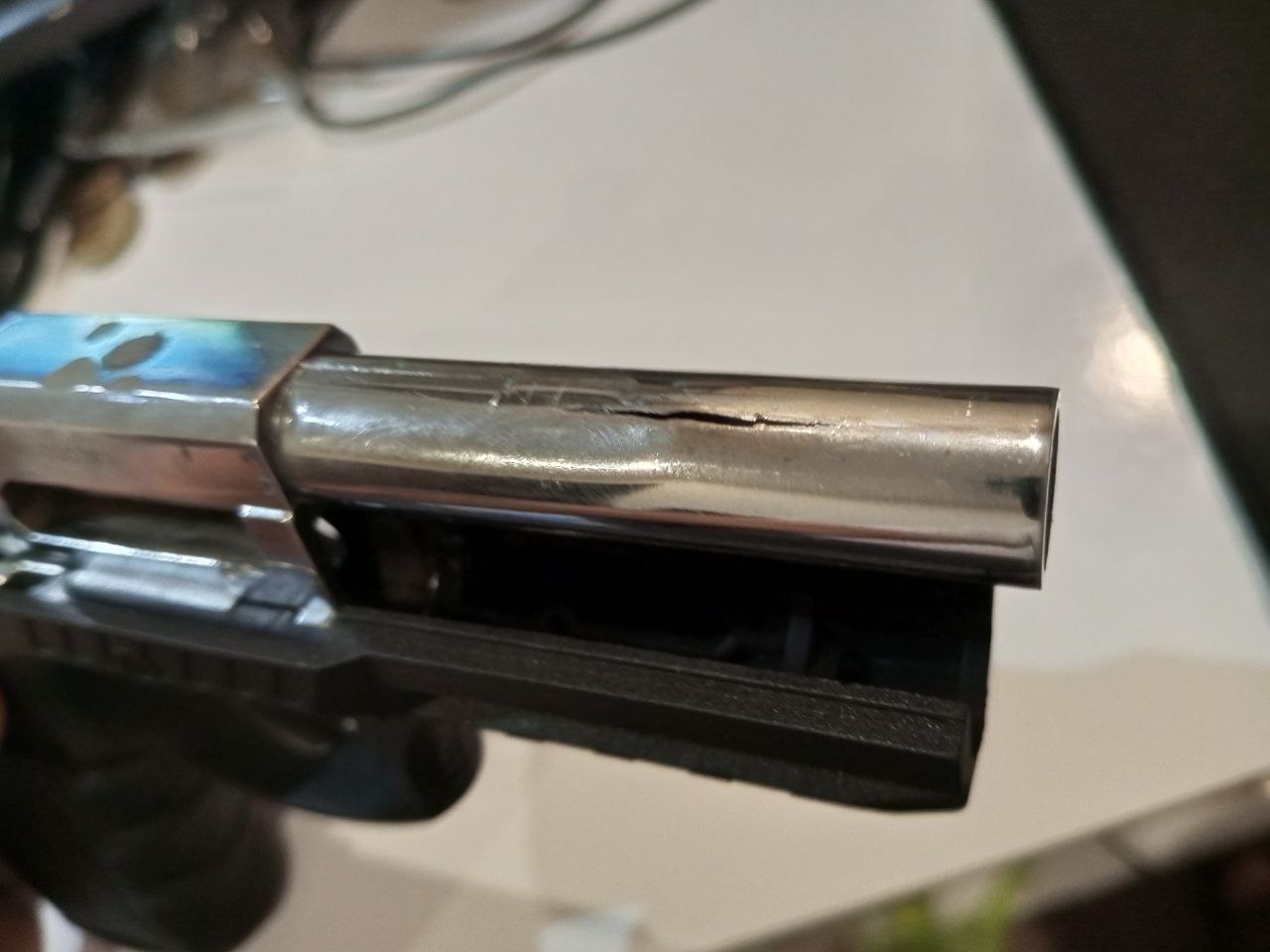

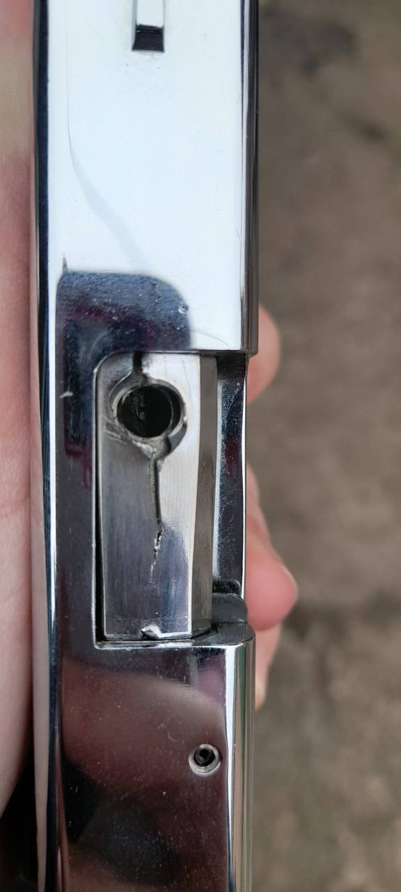

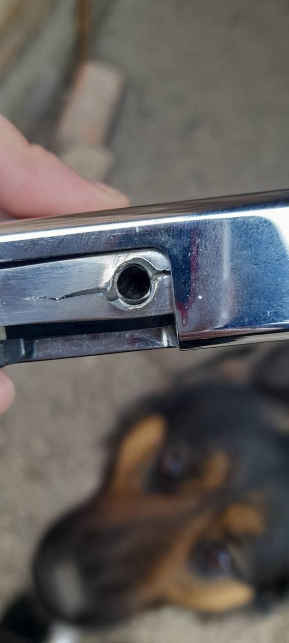

    Вот что будет если на ЦАМовых изделиях развернуть дудку больше 7мм. Так это Сталкер 2918 самый крепкий из всей линейки сталкеров.
    Там Лейнера стального не остается, а кожух ЦАМа не выдерживает нагрузку даже 130 Дж.
    На 906-м же Сталкере слабый кожух ЦАМа поверх стального и слабое место это дроссель, который зачастую вырывает просто.Смотрим фото.
    Что касается всей линейки Фортов, то у них идет проточка за патронником, под серьгой. И разворачивать их более 6,2 мм категорически не рекомендуется и стрелять шарами 1.1 грамма навеской не более 0,22 Нобеля. Иногда можно 1,5 гр шар, но не часто. В противном случае задир ствола на месте проточки, а возможно и вообще отрыв.
    Для стрельбы 200 Дж+ на любом травмате нужно менять дудку, чтоб не было прослаблений. Но ее менять не так просто, на Фортах старых версий идет 4 полуштифта, на старых версиях 6 полуштифтов.
