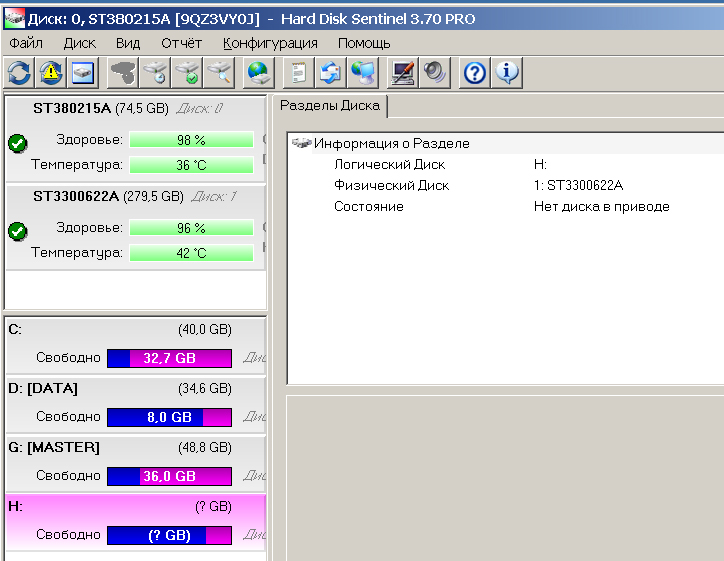

    При проверке тома пишет:
    Тип файловой системы: NTFS.
    Повреждена основная таблица файлов.
    Выполнение CHKDSK прервано.
    Может как-то восстановить эту чертову таблицу???

    Серг, если у вас слетела файловая система и границы разделов - нет причин паниковать, у меня такое было. суть в том что разметка диска осталась, просто похерилась системная инфа о файловой системе и разделах, ее надо вручную прописать. я это делал с помощью программы winhex, по статье откуда то из инета, что то вроде вот этой - http://dvddv.ru/blog/vosstanovlenie_dannykh_s_udalennykh_razdelov/2010-02-22-249.
    ну и не поленитесь дополнительно погуглить.
