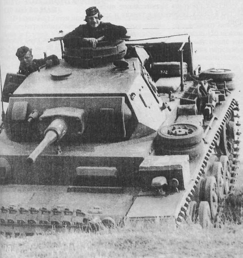

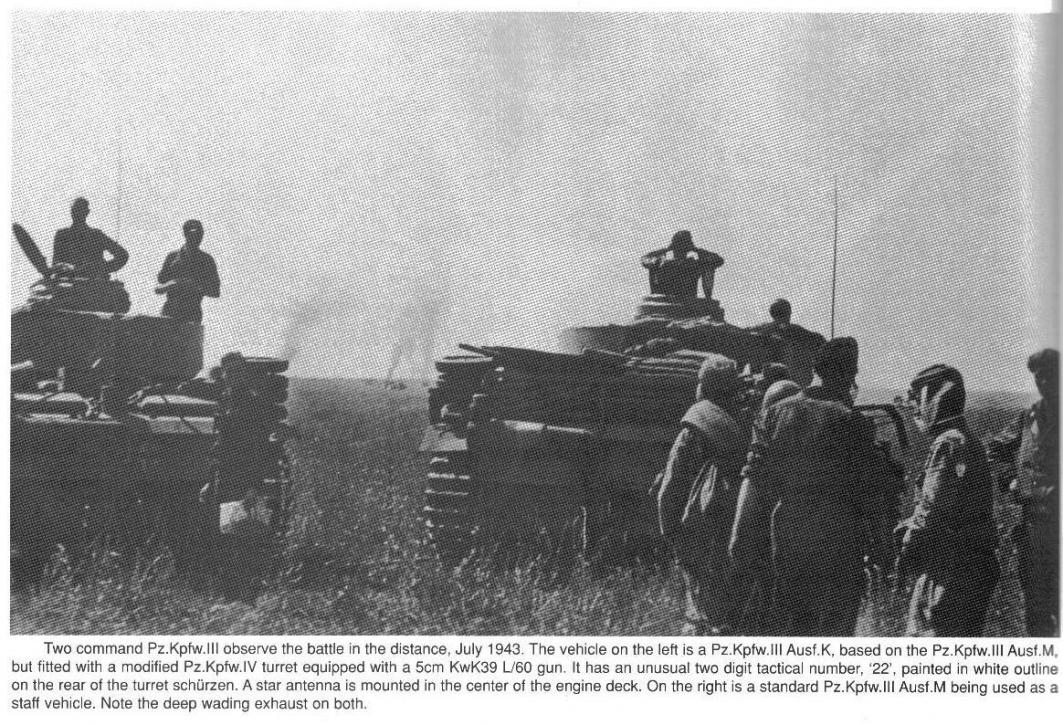

    фота известная, вот эту модификацию определить не могу
    вроде командирский, пуха короткая, получается J?

    скорее всего это модификация L

    Я в каком-то журнале видел подпись под -это фото. Это обычный Pz III J а на моторном отсеке наварена поручневая антенна под крепеж всякого имущество и всякий хлам. Антенну можно было позаимствовать с вышедшнго из строя командирского Pz III . В 1941 немецкие танкисты любили заваливать всяким "добром" корму. Pz III L вроде как с доп.броней шли на башне и корпусе. И командирские Pz III J то же с доп. броней

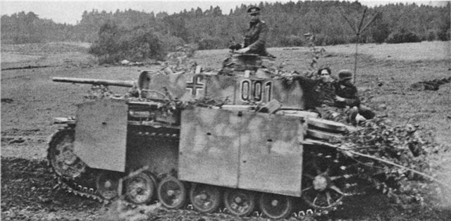

    Командирский танк Pz III J Хауссера в боях под Харьковым март 1943
    лето 1944 .Жертва доработок.Командирский танк Pz III J c длиноствольной пушкой, переднее колесо от танка Pz III G
    Командирчкий Pz III J характерные антенны по бокам корпуса
    Командирские танки Pz III J из дивизии "Тотенкомпф" Харьков март 1943.

    Похоже, он.
    Учитывая тот факт, что по состоянию на 1941 год командирских танков на дивизию было всего по 10-15 (то есть резерва не было, а то и некомплект), вряд ли даже комбат согласился бы отдать антенну для крепления "всякого хлама". А с другой стороны, поставить себе на танк столь примечательный предмет - значит навлечь на себя пристальное внимание огневых средств противника. Оно кому-то надо?

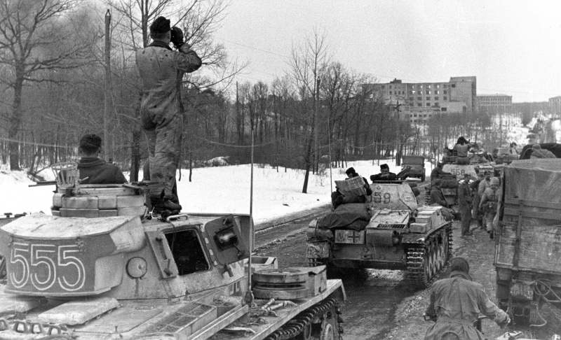

  15. Ещё красавец:
  16. f.c.i.m.
    f.c.i.m. Schütze
    41
    московская область
    BIG TROLL - спасибо за фото . Не видел в нете 555555 балов

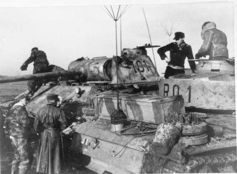

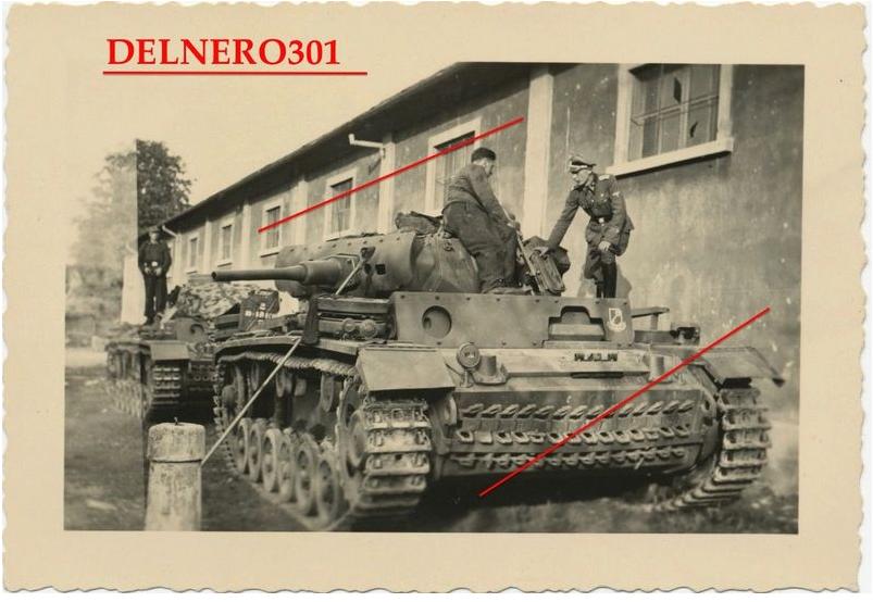

    Почему же нет? С левого края фото видна антенна для Fu5, рамочная - для Fu8. Вполне себе Sd.Kfz.267.
    Однако с 1942 года "рамку" стали заменять на менее примечательную "метелку", антенный ввод которой был был сзади. Судя по схеме радиооборудования на PzBefWg III Ausf. J и K от февраля 1943, для Fu 7 устанавливался второй штырь (длиной 1,4 м), для Fu8 основной антенной была "метелка".
    Покопавшись в архивах, нашел несколько фото поздних командирских "троек". Судя по двум штырям, фото, обозначенное как PzBefWg III Ausf. J - это модификация Sd.Kfz.268 с Fu7, а два других - Sd.Kfz.267.

    Funkmeister - я имел ввиду что антенна на "командирских" тройках должна быть не только с левого, но и с правого бока корпуса.
    Спасибо за фото (особо за третье с кормой)увидел кое-какие детали по моторному отсеку

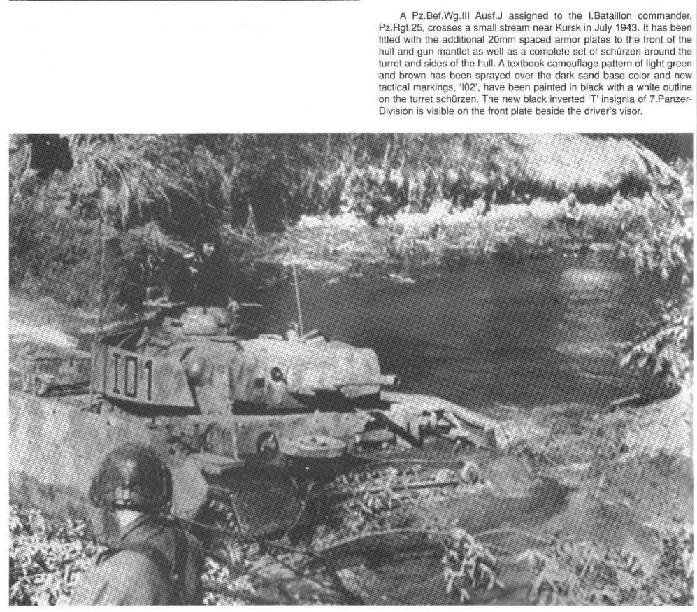

  26. Есть у меня журнал серия "Военные машины" №79 Panzer III часть 3.
    Там есть фото, где танк из поста 21 фото 1 входит в реку.
