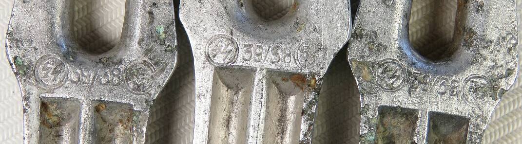

    То что выставлено на продажу уже потенциально не чужое (я не к продавцу домой пришел глазеть на его имущество)! Не солидно в торгах писать свои сомнения в подлинности, для этого создаются подобные топы и если подлинность большинством ставится под сомнение, то только после этого аукцион можно зарубить, если нет, то лот не будет "засран" ложными обвинениями.
    А вы, если сомневаетесь в оригинальности, молчите в тряпочку, боясь обсудить чужое?

    Странные чувства он вызывает...
    Клеймо вроде как "правильное", 36/38...
    Но вот сам вид колышка и клейма стрёмный... не понятно, что могло произойти с алюминиевым колышком, чтобы так выглядеть... обычно их просто выедает коррозия, но вид они имеют совершенно другой... а этот похож на какое-то свинцовое изделие...

    Вот и я о том же. Имхо - не качественное литье.

    Подправлюсь - самодельное не качественное литье, то есть - фуфло.

    Доброго здоровья.колышек копия.

    Ребята, данный кол оригинальный.
    Только сохран - сами видите.
    Чем тут гадать, задали бы лучше в лоте вопрос что да как. :beer:

    Пескоструй ??. :eek:

    Я знаком с продавцом.
    Надеюсь, он не будет против этой публикации.:D
    Как было сказано, пролежал в закрытой коробке со всякими стальными штуками.
    А что там уже за чистка была перед продажей - Х.З.

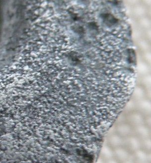

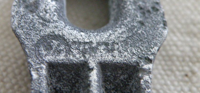

    При всем уважении, но колышек - 100% подделка. Обратите внимание - металл "наплывает" на нижнюю часть колец СС, а чуть левее - уже кольца "вгрызлись" в металл. Плюс коррозия не может оставить после себя идеальную зернистую структуру. Скорее-всего копию лили в смесь песка с тормознухой, поэтому и получилась такая "коррозия". Если продавец утверждает, что раньше колышек был хорошим, но после не правильного хранения стал таким, то это наталкивает на не хорошие мысли. Не так напрягло бы если бы он сказал, что таким колышек ему и достался. Тем-более я не знаю таких людей, которые "в теме", и у которых СС-овские колышки валяются по гаражу и у которых не сохранилось бы и одной фотки до "коррозии".

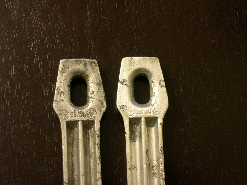

    Влад, я чего про пескоструй написал - у меня крышка котла есть люминявая, так её до меня один "экспериментатор" отпескоструил, вид приблизительно одинаковый...
    Но...
    Вот у меня была такая пара, я всё равно не понимаю, как её можно было бы довести до такого же вида... В общем, пока " не верю" (с)... :D

    Сорри, очепятка, конечно 39/38

    Сергей, влез в тему лишь потому, что этот кол у меня периодически в поле зрения проскакивал.
    (на протяжении нескольких лет)
    "Выкопал", "Где-то лежит", ну и чем все закончилось - я сбросил.)))
    Да, выглядит он ужасно.
    И даже если какое-то очевидное, 100%е подтверждение его оригинальности выскочит, а не мои слова, цены это не прибавит.
