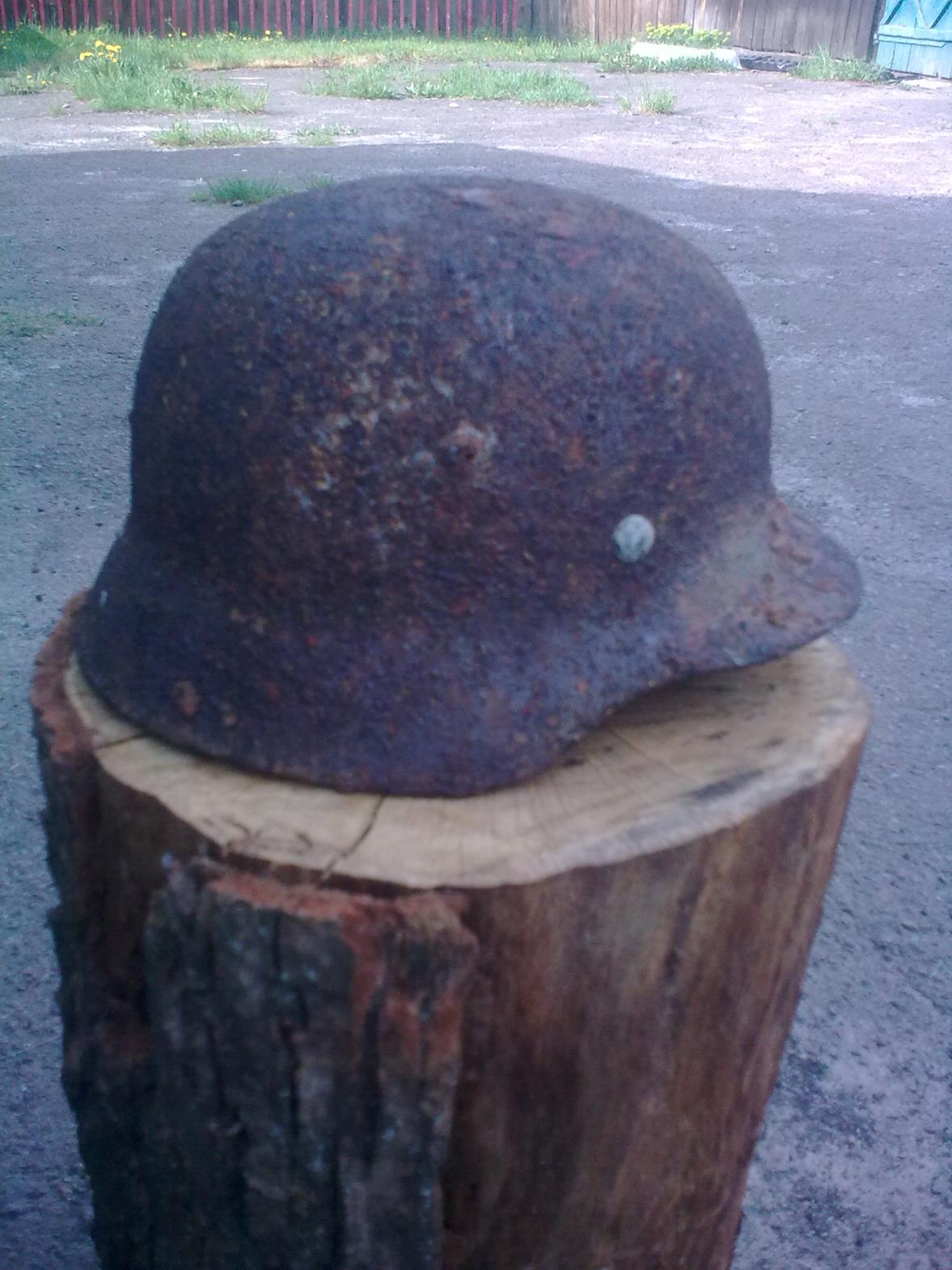

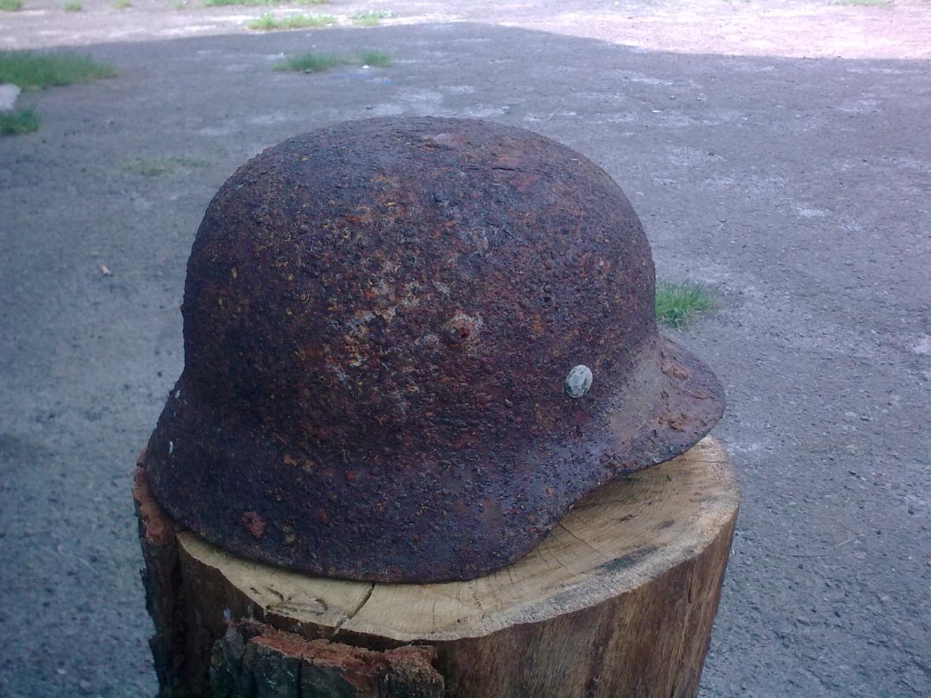

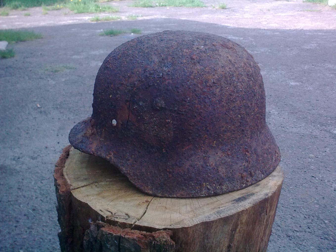

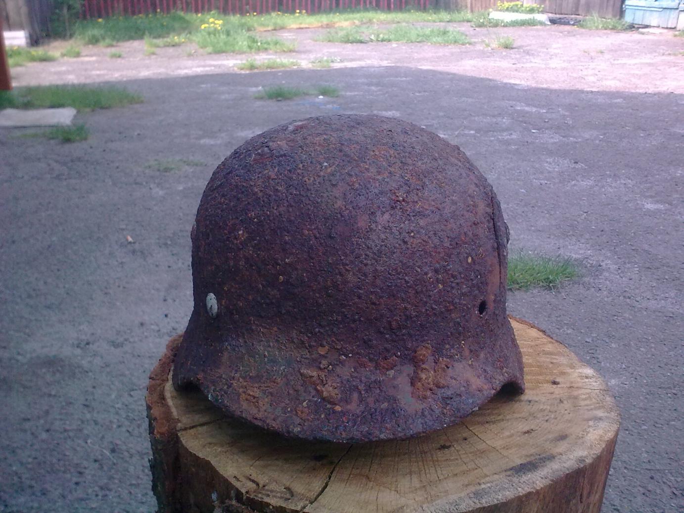

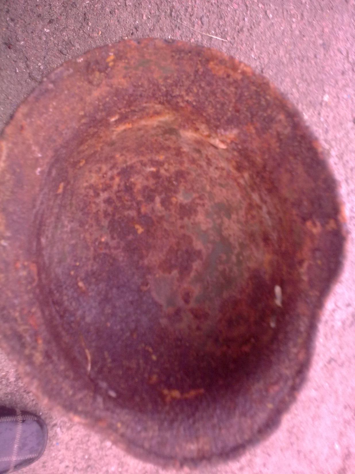

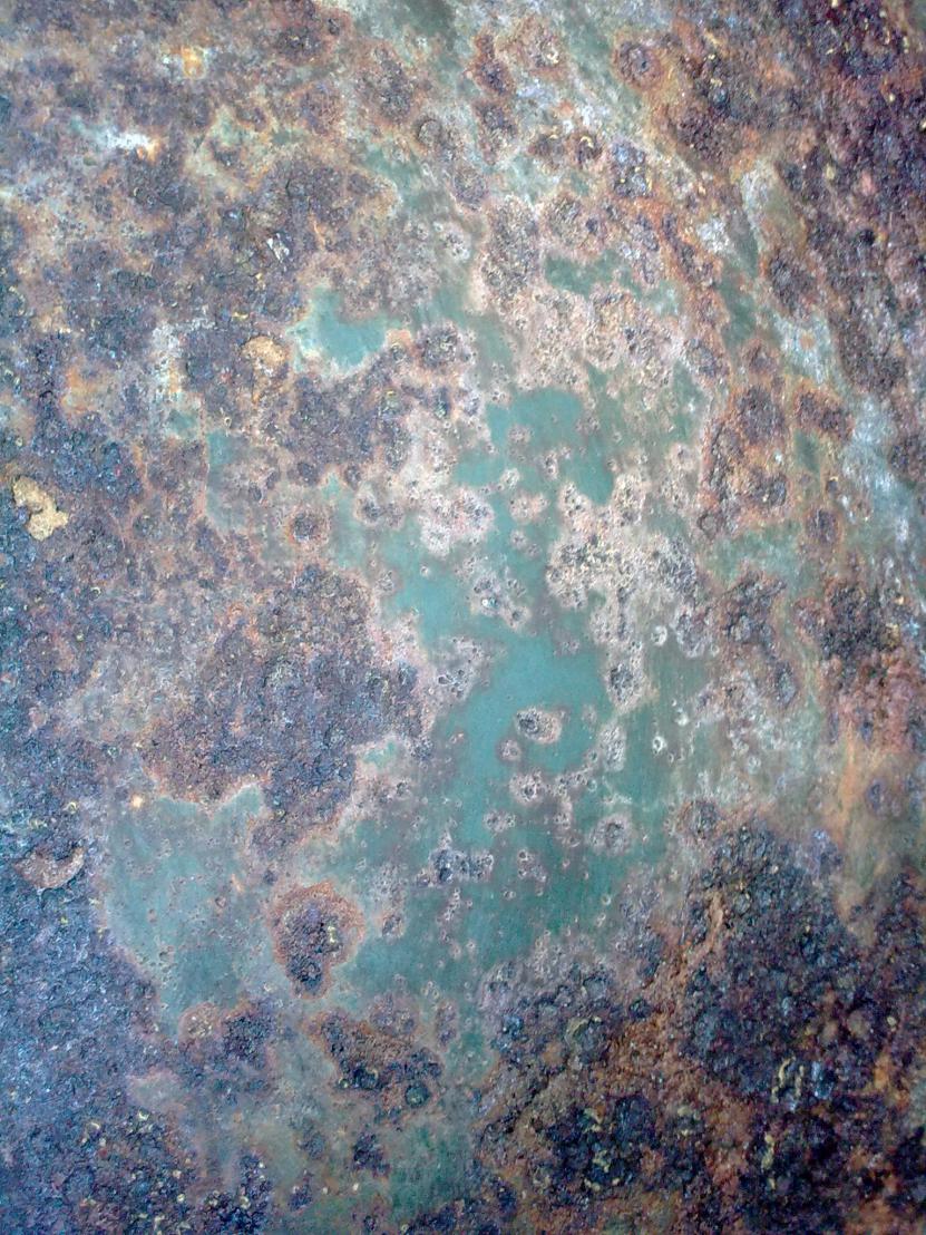

  1. Здраствуйте камрады. требуется Ваша помощь. на выходных случайно (копая яму для столба под забор) был найден сей колпак. вымачивал в мыльном растворе вымывал от песка. пробовал мистер мускул но иржа не ушла. шляпа не фонтан (со стороны декали есть трещина) но она первая и метал жывой не гнилой, внутри под равчиной видна краска.
    камрады подскажите чем можна избавится от ржавчины. очь хочется довести "трофей" к более нормальному состоянию.
    П.С. прошу прощения за фото делал с телефона
    с увж.

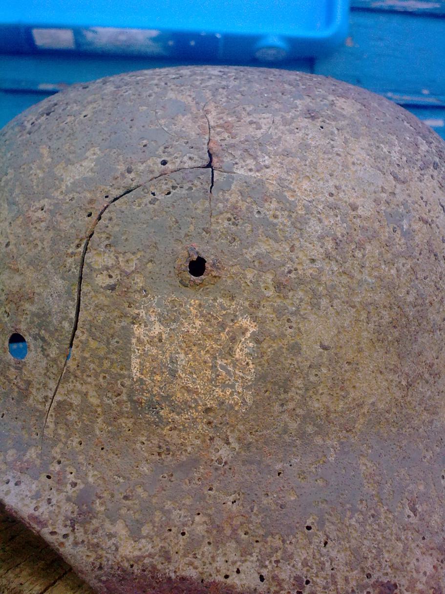

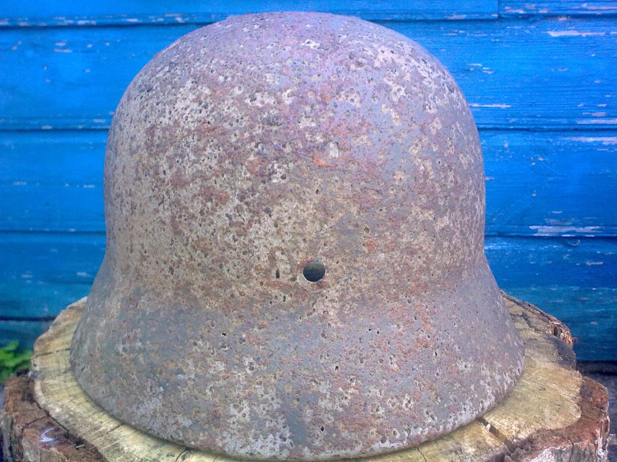

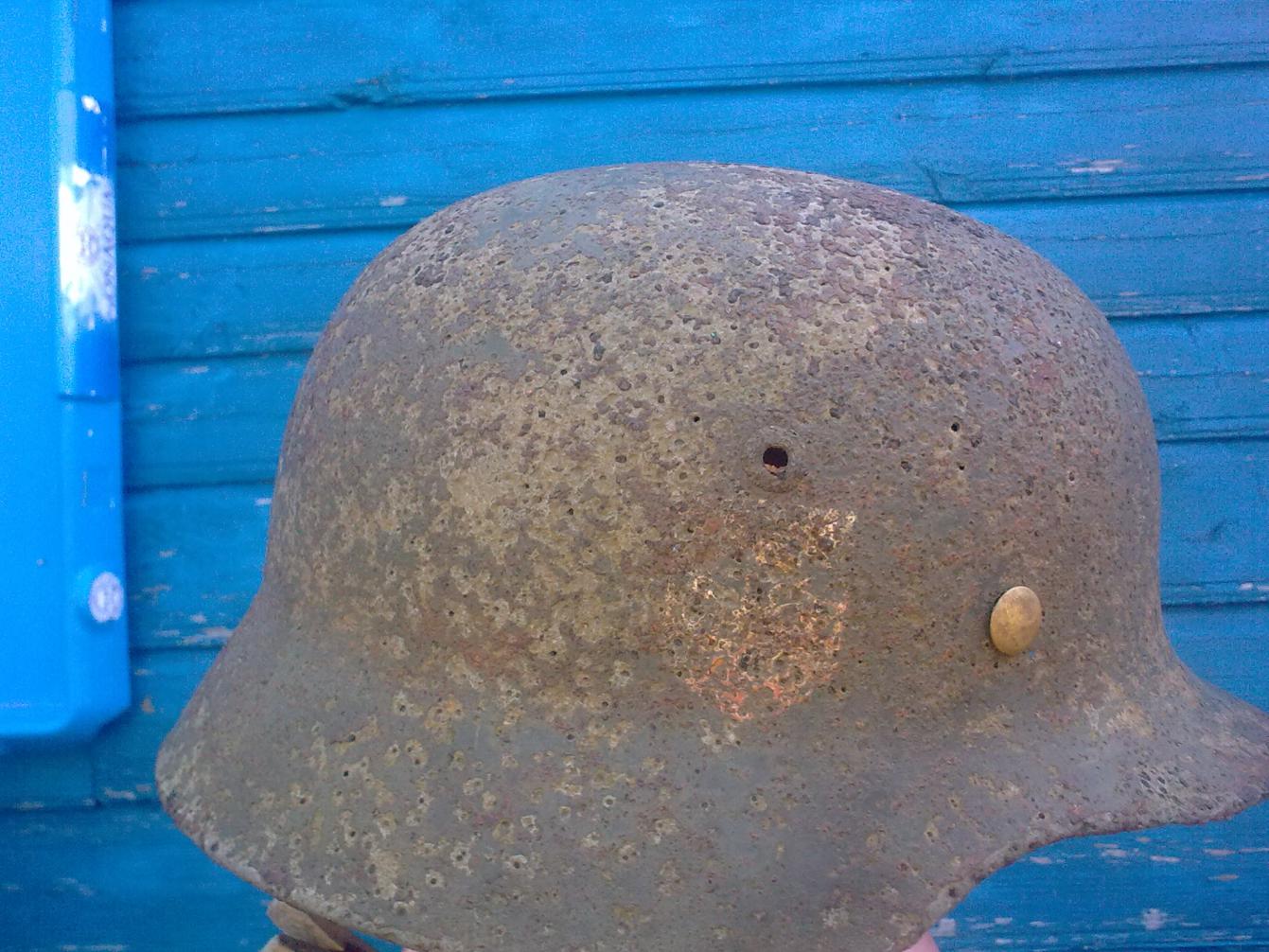

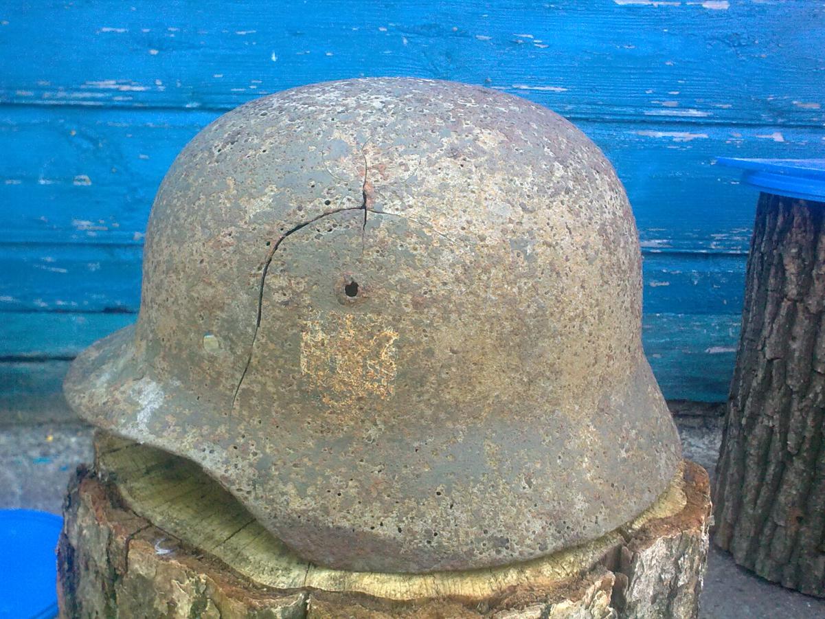

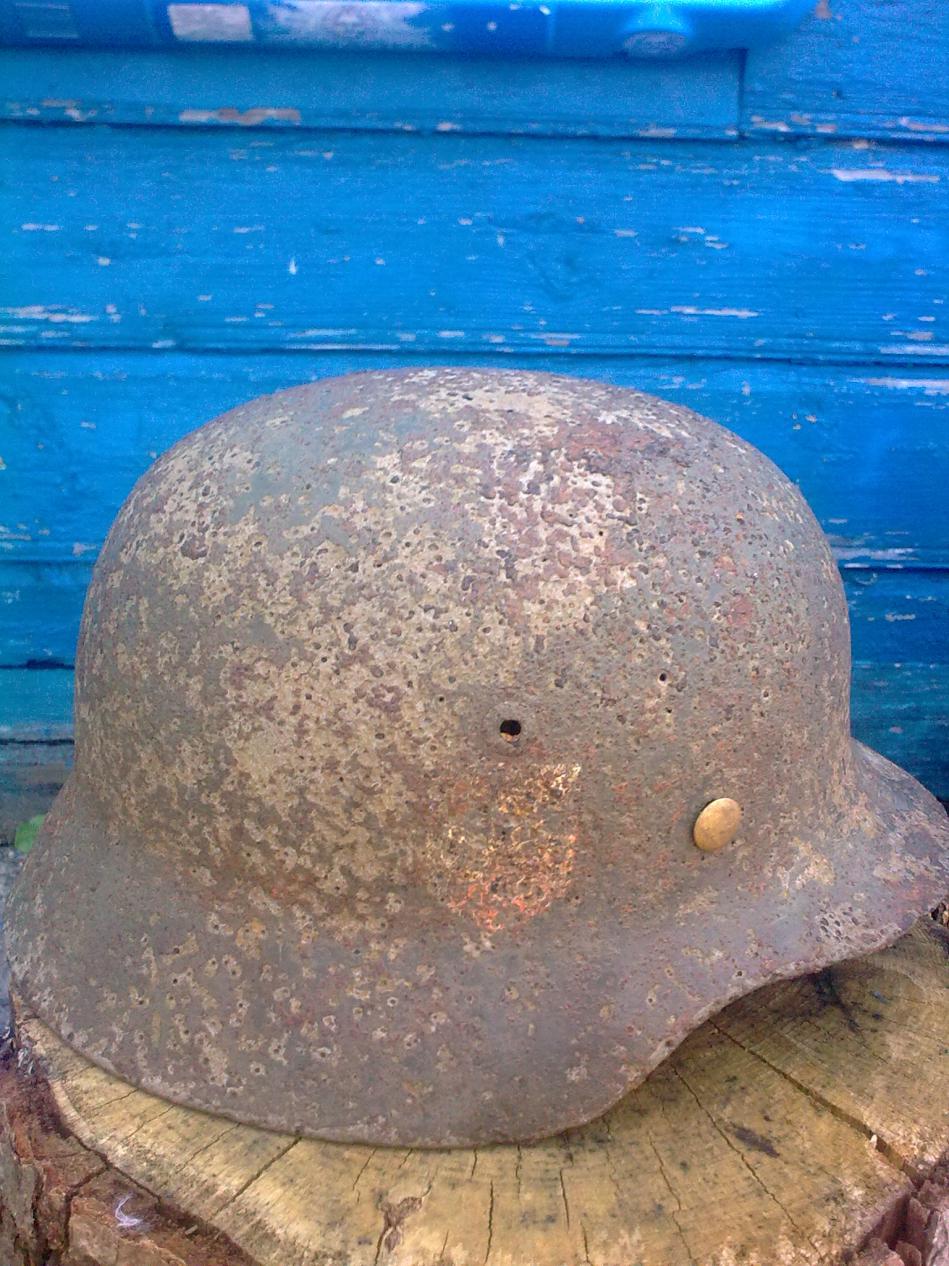

      11200 грн.
  3. altaix
    altaix Feldwebel
    Beiträge:

    Только щавелевая кислота, уберёт ржавчину и оставит имеющуюся краску. На 10л воды - 1стакан кислоты, вода лучше тёплая. Держать в растворе, и счищать зубной щёткой остатки ржавчины.

    Добрый вечер ! попробуйте поэкспериментировать с щавелевой кислотой ну или лимонной.. может будет толк, хотя, явно местами образуются дыры после чистки.

    нууу,если есть родная краска-тогда точняк щавелевка в помощь...а так можно и электролизом её помучить...

    Не вижу смысла в щавеле,разве только проверить сохран деколи.Если вхлам-то механически все счистить,электролизом или уксусом,3 бутылки на ведро воды.

    можно ее отмыть. а вдруг много краски будет?
    только мыть лучше в легком растворе лимонки. МЫЛО - ИЗМЕНЯЕТ ЦВЕТ!

    Стрелок,это лимонка изменит цвет,сколько мыл мылом-нкогда цвет не меняло ничего,в кислоты делают его светлее и матовым.

    Судячи з фото, думаю, що краски під іржою на зовнішній поверхні вже немає, в т.ч. і декалі. Можливо місцями вона залишилась на внутрішній поверхні, але яка з неї користь? Тому вважаю, що недоцільно тратити щавельку і час на таке чищення. Я б пробував лимонкою: просто і ефективно. До чистого металу, а потім реставрувати.

    Ляльку з неЇ вже не зробиш. Ржа зробила свою справу. Я просто вимочував в мильному розчині дві доби, час від часу потираючи дротяною(мягенькою) щіткою. Після отриманого результату можна приймати рішення, що робити дальше: віддавати під шпаклівку і реставрацію, чи і так пристойно виглядає.

    у меня мыло поменяло цвет на газбаке. был темно зеленый, стал светло серый.
    так-же на трехклепке с обычного трехклепочного цвета(как на шестиклепке) стал непонятно какой.
    + у меня мыло отслаивало краску от металла, а лимонка - нет(если ее мало)

    Я тоже сталкивался с подобньім еффектом. На ммг м39 сохранилась вся краска, цвет фельдграу. После мильного раствора на ночь, цвет стал светло серьій. Хотя в иньіх случаях, оттенок оставался таким же. Не знаю, от чего ето зависит.

    У меня тоже каска стала светло-серой, после мыльного раствора. Посоветовали смазать машинным маслом, чтоб приобрела свой цвет. Смазал. Испортил вещь вообще. Стала непонятного темно-оливкового цвета и не отмывается. Так что не спешите с поступками, лучше несколько раз посоветоваться.

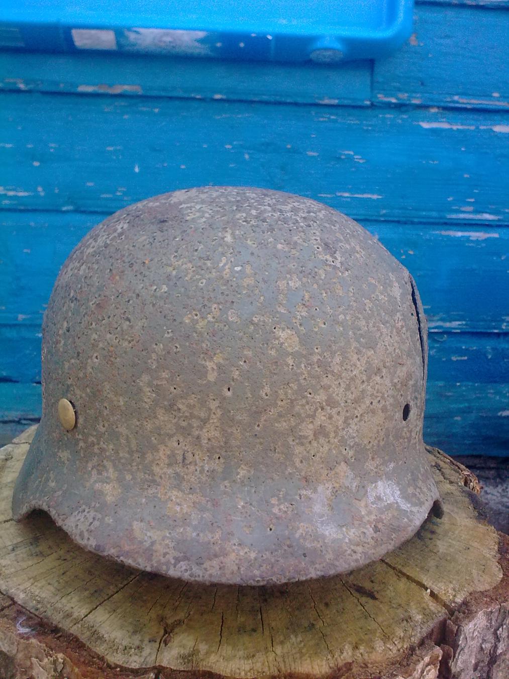

  17. ну вот результат помывки. не очень иржа сильно побила. но ниче первый блин комом. будем учится на ошибках. я и так рад трофею. справа еще декаль вилезла (я так понимаю черно-бело-красная) но убитая в хлам.
    всем спасибо за помощь

    Вітаю, тепер знаєте що шолом був солдата вермахту. А чим все ж таки відчистили, кислота чи оцет?! Є каска,і також хотілось би побачити декалі, але незнаю як краще.

    так и слева тоже остатки орла
  20. відчищав лимонною кислотою на відро 10 л давав стакан кислоти і залишив на 4 дні. іржа місцями відійшла, місцями залишилась але краска яка була видна стала сіра. но нічьо де наша не пропадала
