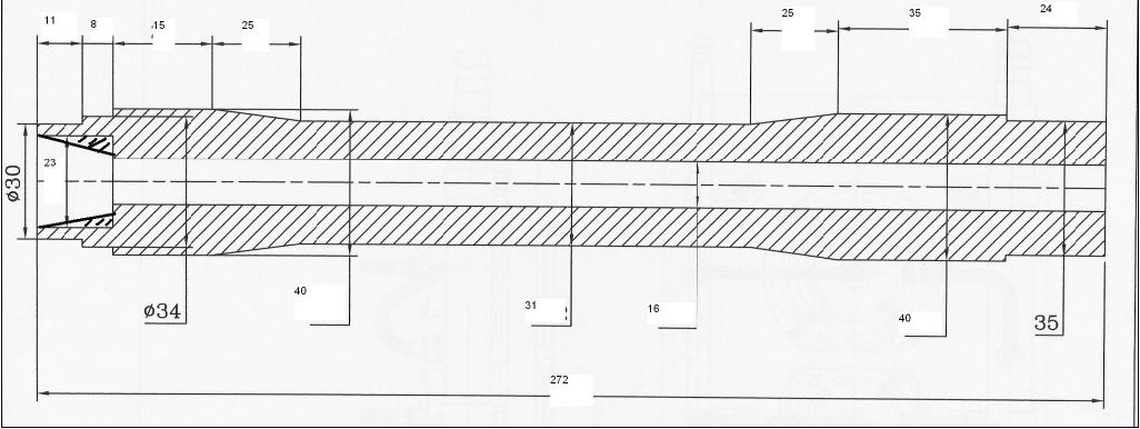

    Доброго времени суток,дайте у кого есть чертежи ручки колотухи с размерами,хочу выточить с красного дерева,попался брусок полметровый,вот и загорелся :smile_6: всем спасибо :beer:

  3. Анатольевич
    Анатольевич Oberfeldwebel
    60
    132
    1.414
    5 пользователям это понравилось.
  4. KEMPF
    KEMPF Stabsgefreiter
    373
    харьков украина
    Огромное спасибо:beer::smile_12:

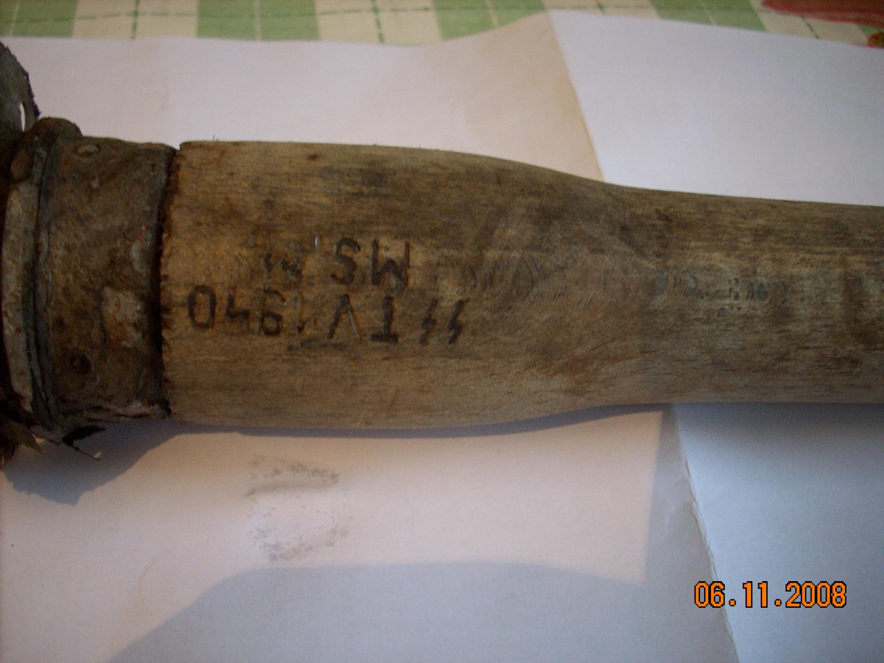

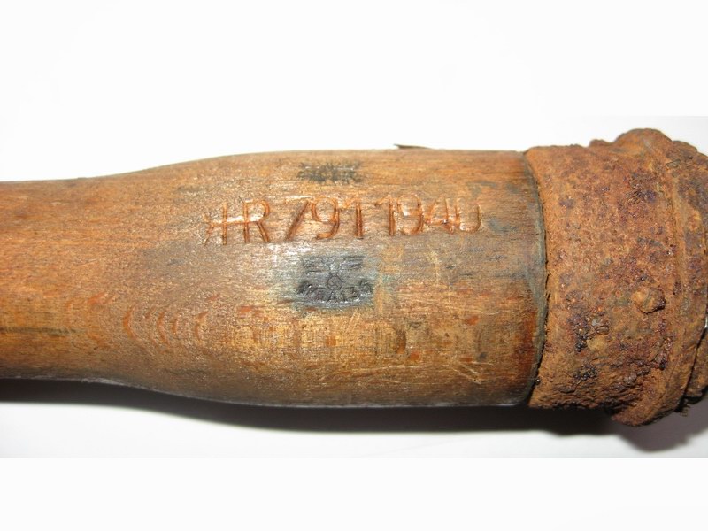

    спасибо, а как и где клеймились, поделитесь фоткой
  15. Шарновски
    Шарновски Stabsgefreiter
    363
    Россия,Белгородская обл.,
    У меня вот так,держи фото..
    2 пользователям это понравилось.

    Край Ариев,Беловодье.
    Клейма были разные вот одно из них!
