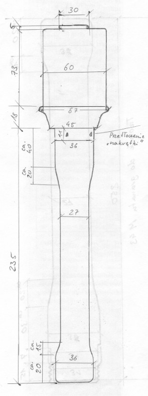

    Выложите точные размеры "банки" и "крышек" плиз!!! заранее спасибо)))

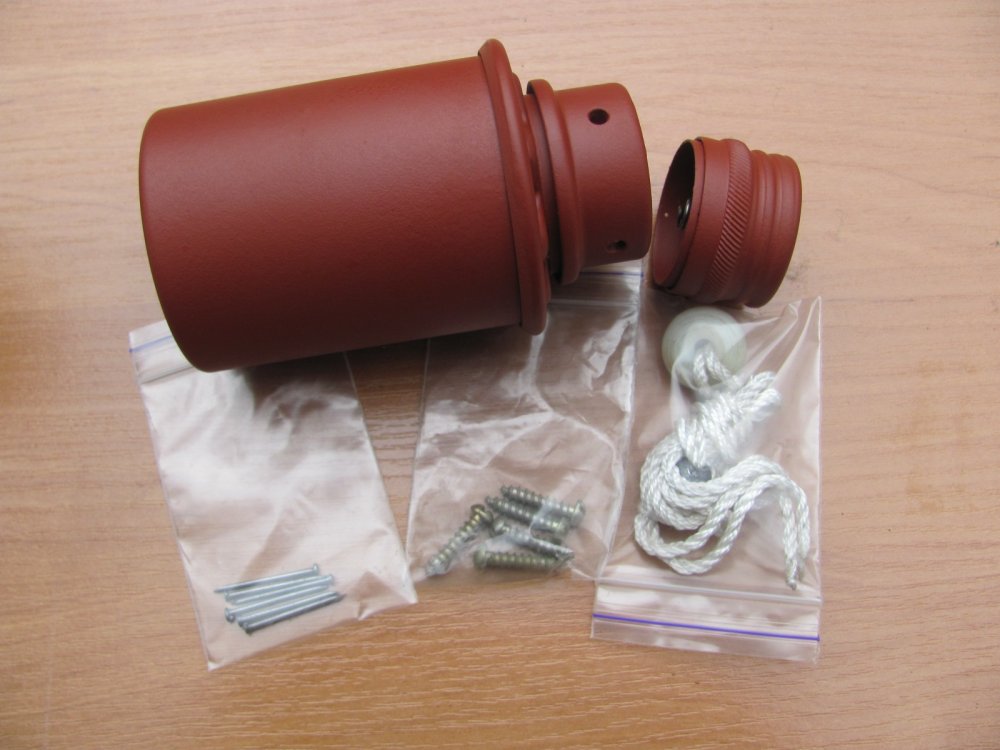

    Большое спасибо всем за размеры м24. Вот какие у меня получились.

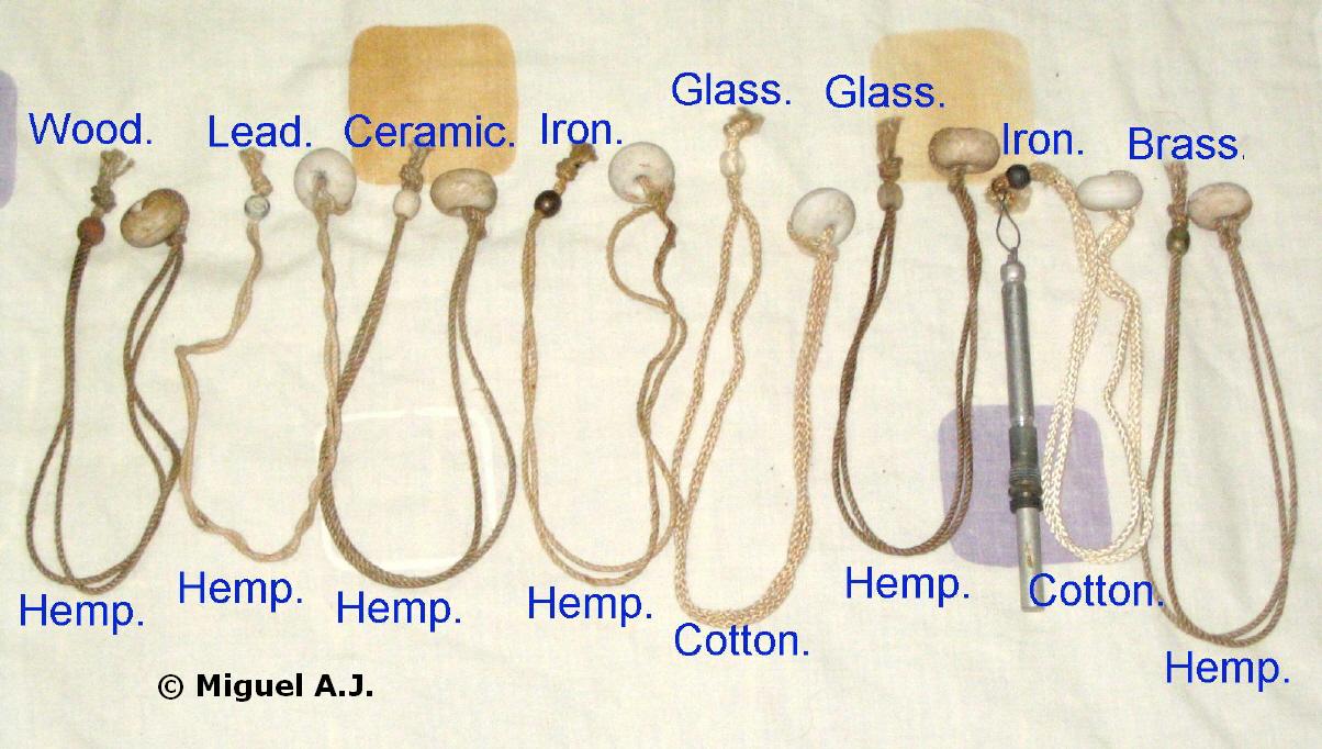

    Вопрос по ходу - кто знает стандартную длину шнурка к М-24?

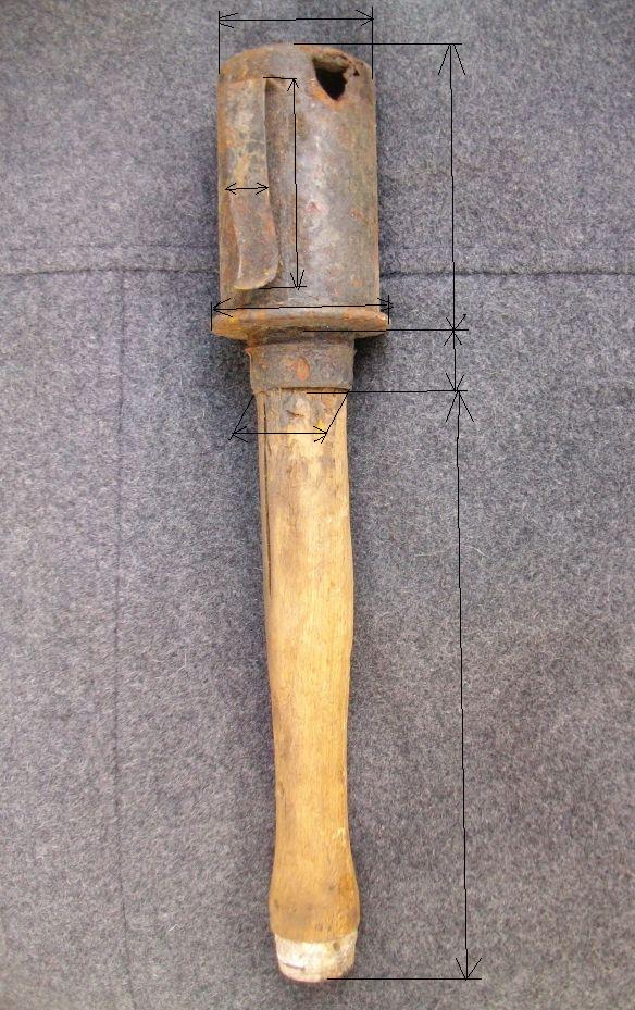

    Здравствуйте! прошу помощи с размерами на колотушку м16 по ПМВ. Заранее благодарен!
  10. Matroskin
    Matroskin Gefreiter
    53
    Russland
    размеры на М43 - последователя М24.

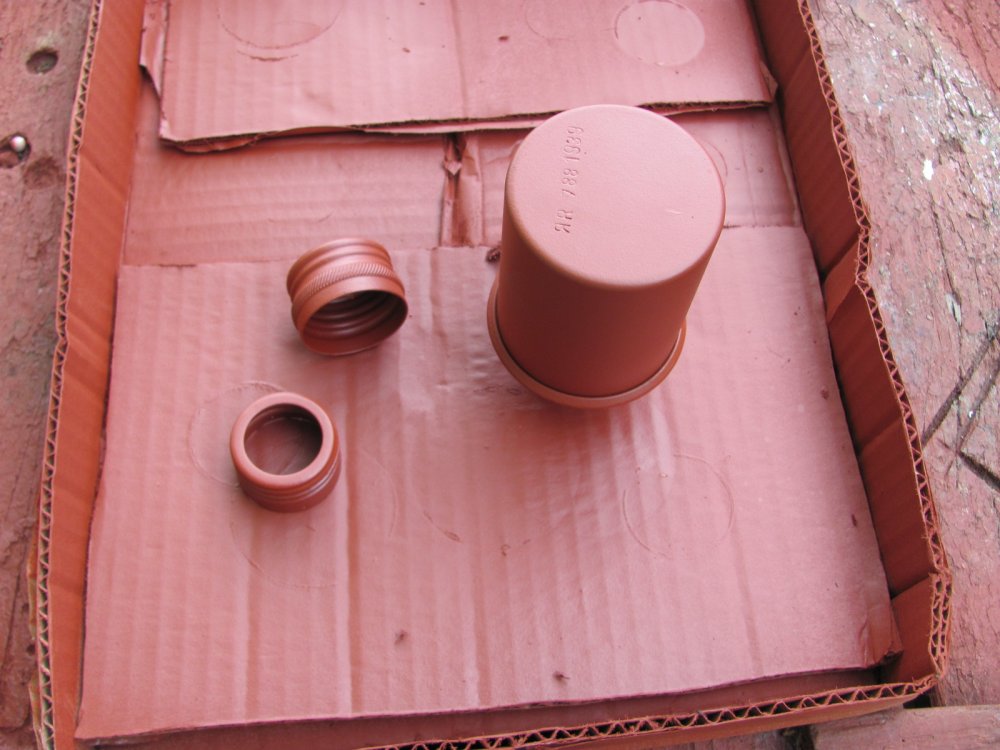

  11. pcool
    pcool Oberfeldwebel
    70
    172
    1.959

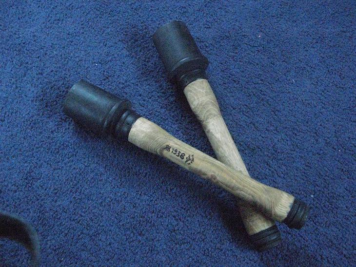

    Разбораня под дым...
    БЛК, Mihael Moderzon, Владос1991 та 2 іншим подобається це.
  12. pcool
    pcool Oberfeldwebel
    70
    172
    1.959
    Грунтованая
    Моби_002, БЛК, юрий макаренко та 2 іншим подобається це.

    Чертежом нижней части не поделитесь?

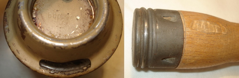

  16. Украинский-Партизан
    Украинский-Партизан Stabsgefreiter
    463
    Київ
    Джентльмены хочу освежить эту в высшей степени занимательную тему двумя вопросами.
    1 - каковы размеры 4-х саморезов, которые крепят резьбовой переходник и юбочку к рукоятке?
    2 - Про гранату М43. Спер с сети вот такие фото резьбы банки и рукоятки. Каковы размеры этой резьбы?
    3 - как технически правильно называются вот эти треугольные "вмятины", которые используются для крепления к рукотяке?
