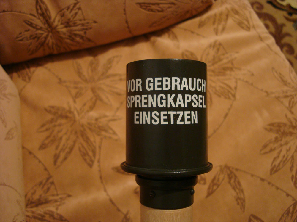

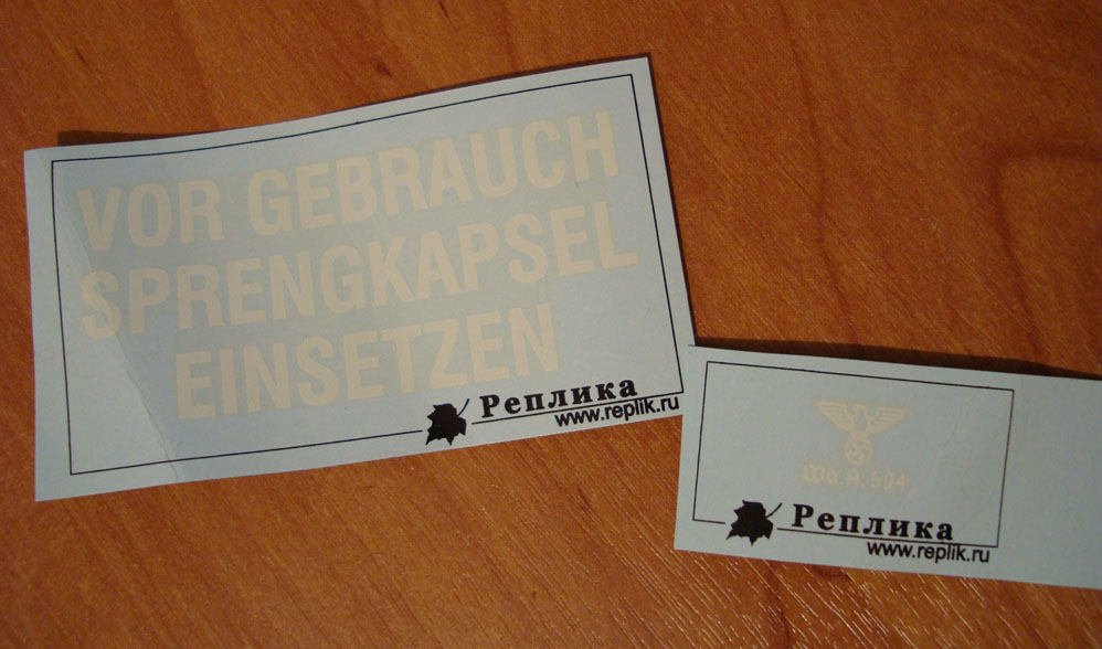

    Вчера пришли декали которые заказывал в магазине РЕПЛИКА. Пришли немного помятыми - отдельное "спасибо" нашим почтовикам, но камерад моделист сказал что это не страшно. Так что завтра скорее всего пойду к нему и буду просить его прилепить ее на законное месть тк сам я не имею опыта работы с декалями и запортачить неохота.

    да братка - трафареты ты таки не делал:)))

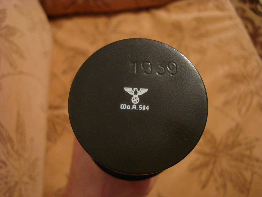

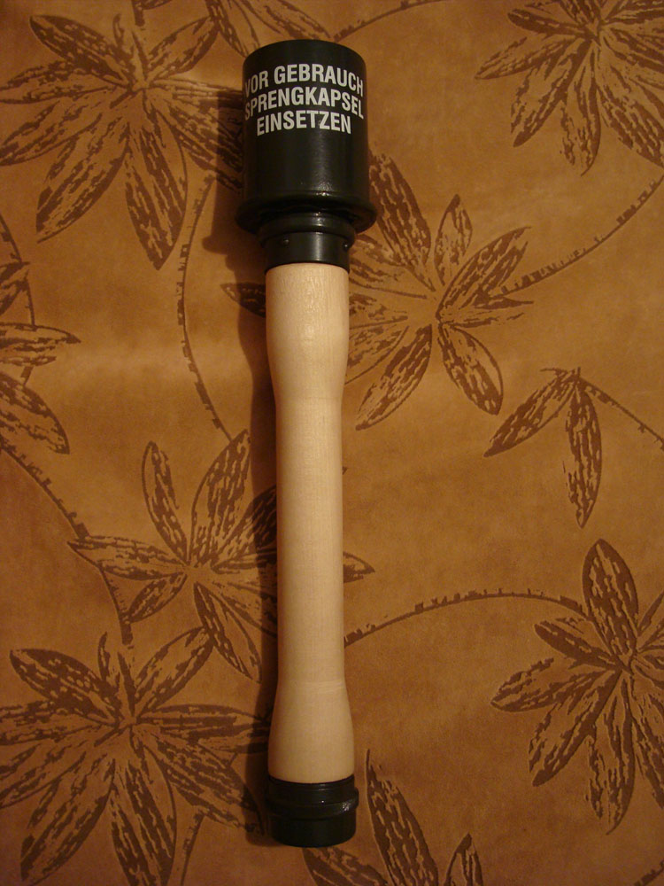

    Делал только наброски в фотошопе, потом распечатывал и пробовал вырезать лезвием, но мне не понравился результат :( пришлось купить деколи. Собственно вот оно, деколь в процессе наклейки порвалась в местах складок и пришлось немного подрисовать краской (коряво получилось). Ну думаю поятнет хоть на крепкую троечку по пятибалльной шкале :).

    Обычный токарь и обычный токарный станок. Все фоты и размеры имеются в теме если поискать (спасибо пользователям).

    Да - спецоборудование - станок 16К20 и к нему токарь разряда 5 го :)

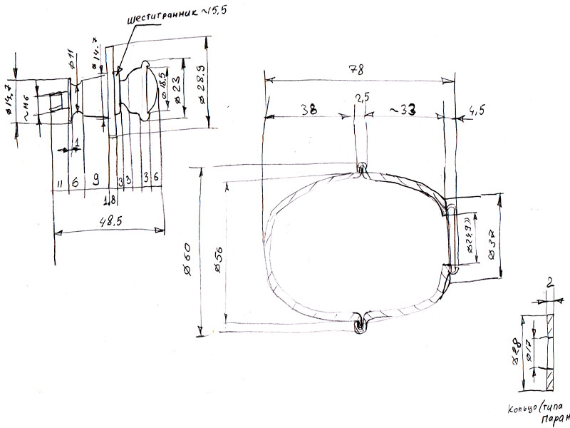

    Спасибо за чертежи и за работу.классно получилось!

    Вот, пользуйтесь кому надо, собрал все что использовал чертежи и размеры в одну кучу. Млин доолго рисовал. Если найдете ошибки, пожалуйста сообщите. На форум кинуть не могу, мешает ограничение по размеру файла, кидаю ссылку на фото.шара.ру и Zip архивом сюда.

    pcool, привет, не думал изготовить новодел m39? Мб, есть какие наработки? Вроде тоже можно попробовать выточить половинки яйца и на сварку, тока размеры надо бы надыбать...

    ОК, подождем. Я думал так начать - выточить половинки "яйца" с буртиком аля завалцовка и склеить их холодной сваркой а для надежности аргоном пару прихваток по месту стыковки. Холодная сварка кабы устранит щель и будет держать половинки а уж сварка аргоном (пару прихваток по окружности) дас крепость хоть в окоп потом кидай :). поожду пока Ващу идею, темболее размеров нету акромя диаметра в 60мм.

    вот примерно эскизы с моей, но сдается мне - лучше создать новую тему все же

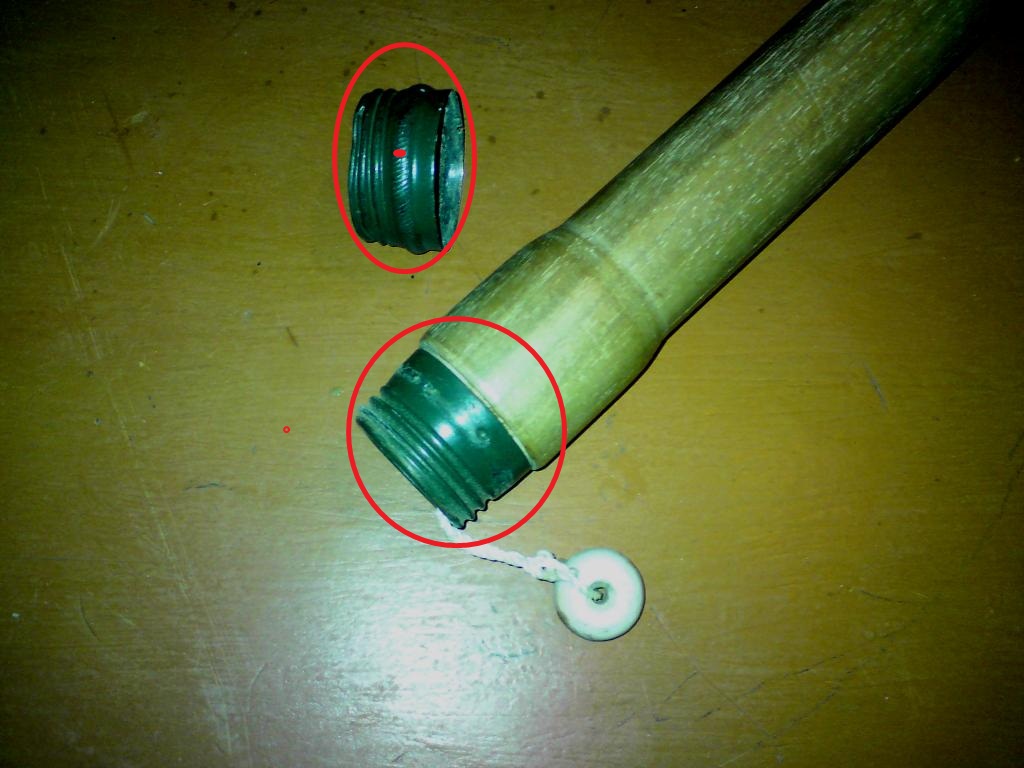

    подскажыте где достать эти 2 штучки??
    я так понимаю что это новодел???
    P.S. заранее благодарен:)
  21. pcool
    pcool Oberfeldwebel
    70
    172
    1.959
    Ну как раз те шо на фото похоже оригинал:)
