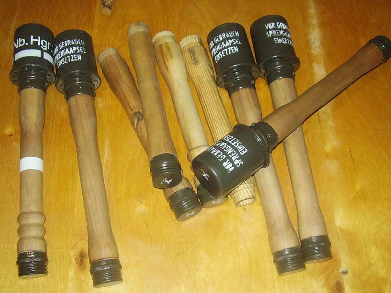

    домучил свои:)

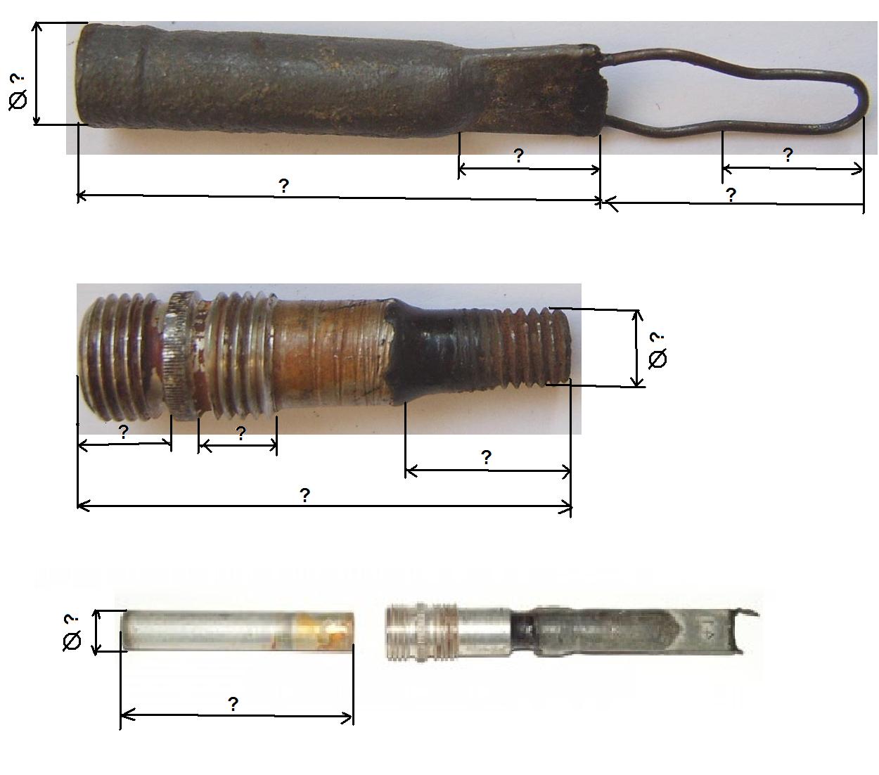

    Молодец, руки прямые и золотые! Слушай, как тама с размерами детонатора? Не нашел? Если не трудно то подпиши размеры (вроде не упустил не одного, если заметишь еще кие размеры поправь плз) на рисунке. Спасибо.

    Ответ: колотуха новодел
    завтра - бумажка с размерами на работе. а так смотри диаметр детонатора (аллюминиевой трубки - 6 мм, свинцовой рубашки - 8 мм, резьба м10 Большая, на дистанционной трубке м 6 дальше даже так посчитать несложно :)
    Сложновато подсчитать длину и трубки и резьбового переходника по нескольким фотографиям (на глаз конечно можно попробовать, но все это не точно как то).

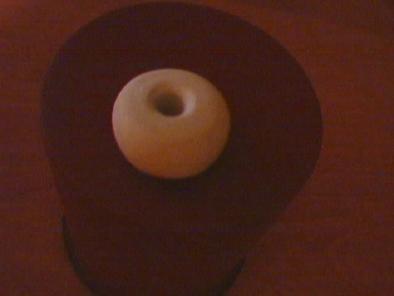

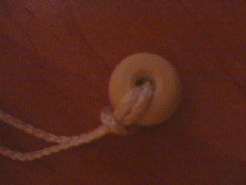

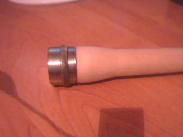

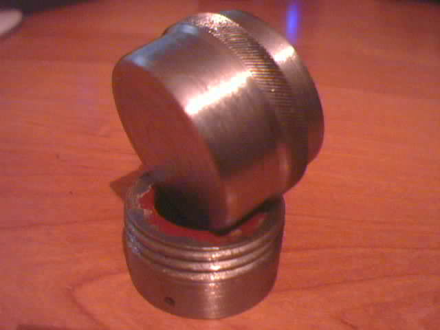

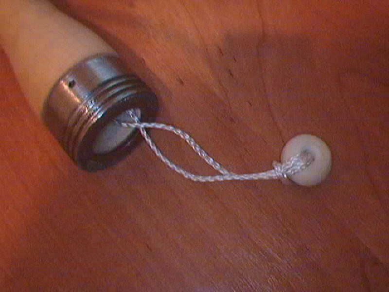

    доктор, спасибо, пока вроде все размеры имеютя. У меня сейчас дело с гранатой встало (в отпуске, и не имею доступа к станкам/токарю). Пока не на работе изготовил кольцо, не из фарфора конечно, но и не из пластмасса. Точнее изготовил его из автомобильной шпатлевки, заполнил форму (ей у меня была пластиковая крышка из под спрайта :), выбрал пластик тк заготовка легко потом снимется), после положил форму на батарею и на следующий день разломал крышку и вынул заготовку. Далее обработал наждачкой, получилось довольна таки реалистично и прочно (и главное почти как фарфор). На счет прочности могу сказать так - для проверки сделал второе такое и попробовал его сломать дернув за веревку - не тут то было :) . Вот таким макаром я изготовил кольцо.
    P.S. Фигась написал про какоето колечко :eek:, ну лано, малоли кому пригодится.

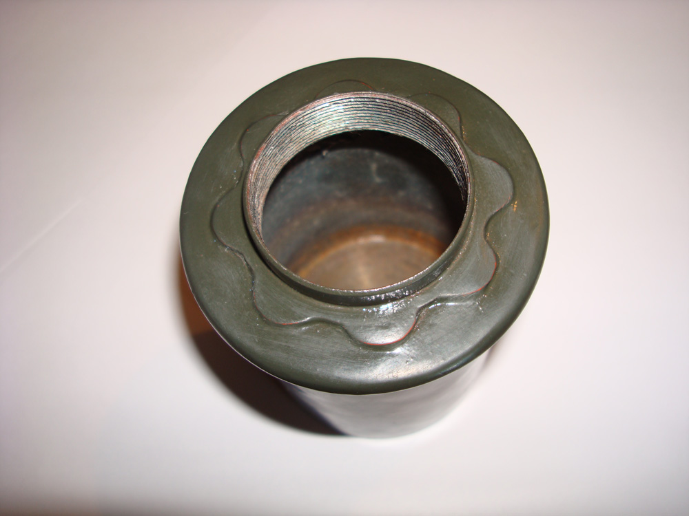

    Реально неплохо бы размер резьбы и шаг под банку и жутко интересно реальный размер резьбы в подголовнике под детон:)

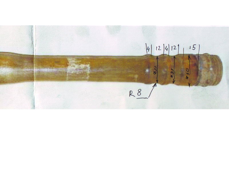

    У кого есть чертежик ручки, под ДЫМ? Буду очень благодарен.

    есть, братка - завтра нарисую красиво и скину если ниче не дай БОГ неперебьет :)

    не очень красиво - но беда в том что некогда порсто:) вот собственно и все размеры в стопроцентной точности их не уверен но делал так. собственно токо этим от боевой и отличается

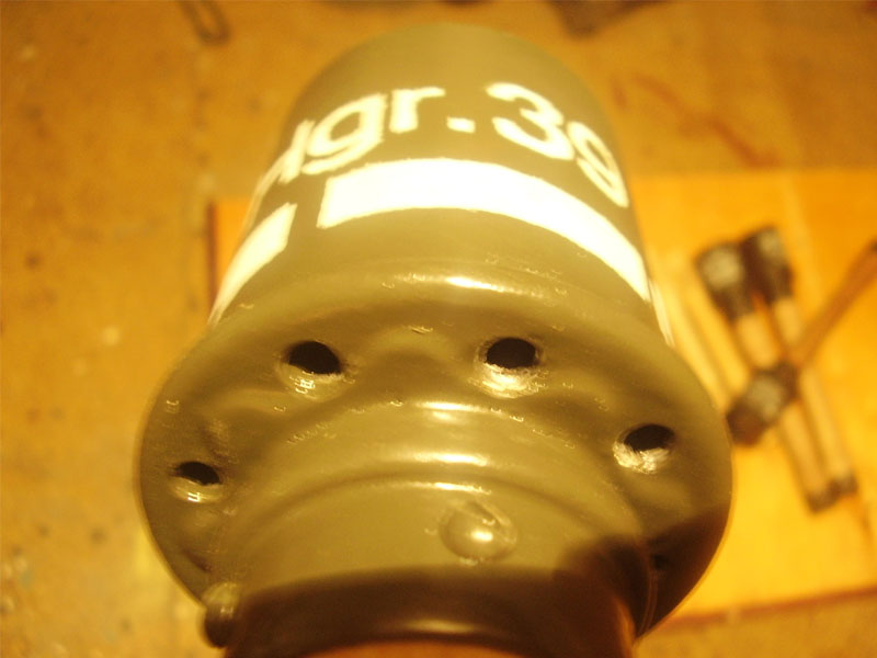

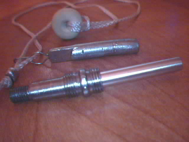

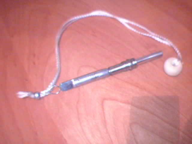

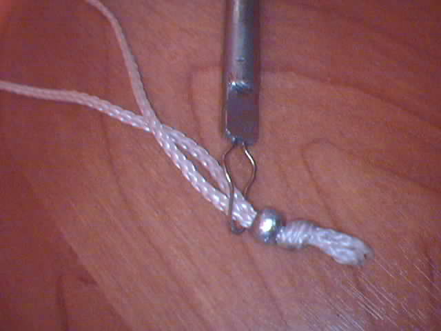

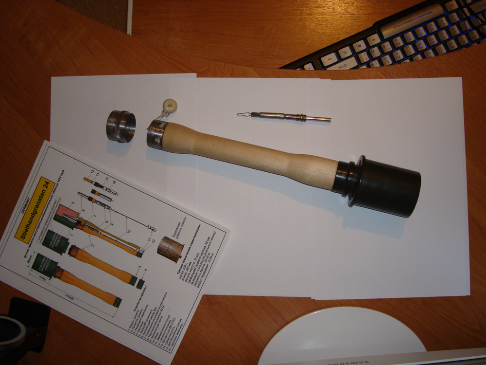

    Сегодня закончил дело с копией взрывателя. Использовал следующие металлы: Капсюль-детонатор 8 - алюминий, резьбовая втулка запала - сталь, терочный взрыватель - олово, проволочная петля - обычная канцелярская скрепка, шарик на конце веревки - олово. Взрыватель полностью разборный, единственное проволочная петля впаяна и не снимается.
    Получилось немного кривовато (Терка), думаю переделать ее в ближайшее время. Но в целом как мне показалось вышло очень даже ничего для первого раза.
    По поводу крышки кольца, я в ступоре, не знаю что делать. Придется оставить как есть. Тк точить больше негде, никто не берется. Портит весь вид.

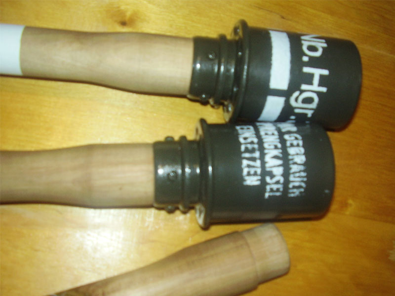

    начало покраски

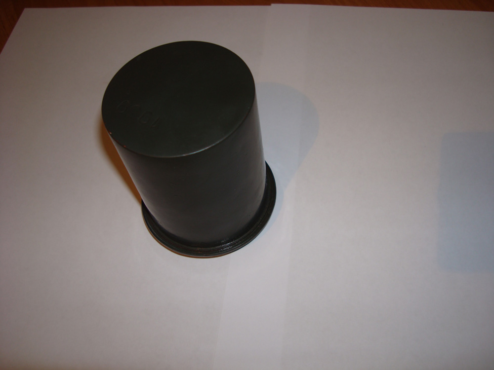

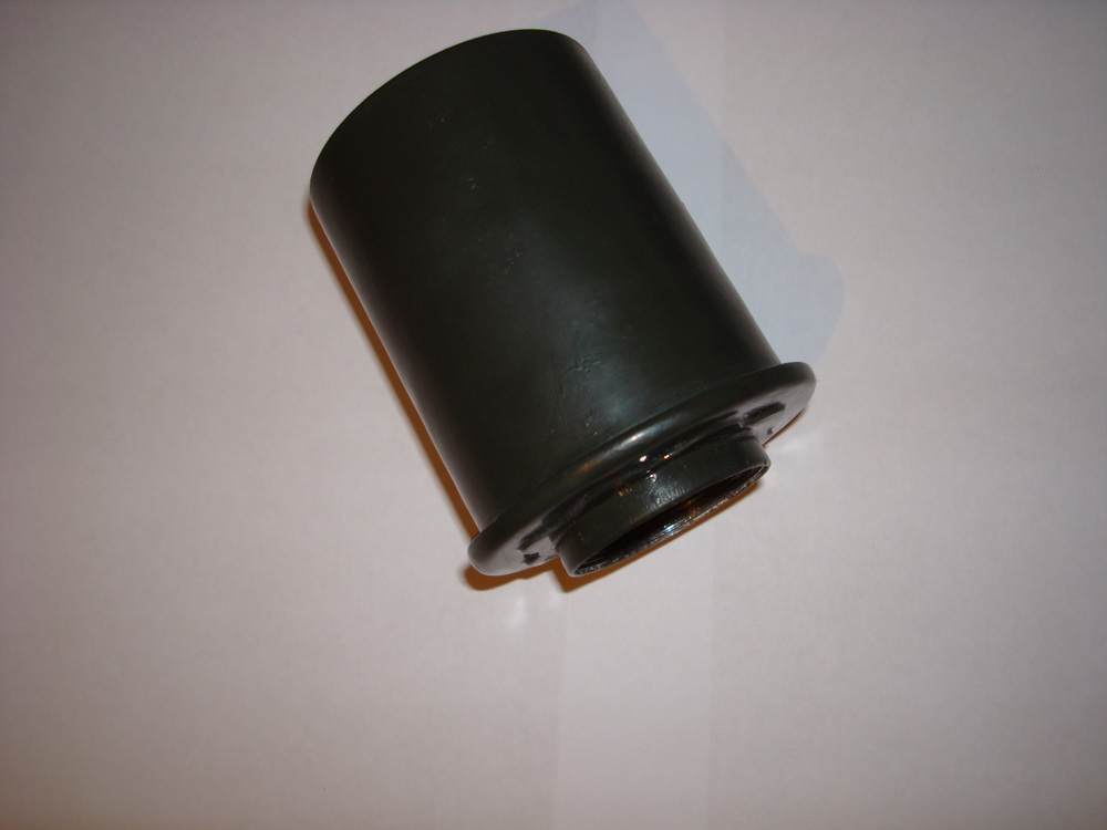

    Вон и началась покраска. Как я и говорил в теме КРАСКА её я купил 200 граммов (заказывал по RAL 6006) при заказе я забыл сделать важную пометку - глянцевую или матовую краску делать и естественно мне сделали глянцевую :smile_4:. Пока опробовал краску на банке, и развел совсем чуток, как оказалось этот чуток оказался совсем мал для производственного пульверизатора и банка покрылась очень тонким слоем краски. Когда краска подсохла, в нее можно было смотреться как в зеркало, и тут я начал пробовать ее матовать. Матовал губкой для мытья посуды с порошком "ПемоЛюкс" вроде матуется, но получаются мелкие царапины и местами появляется красный грунт ввиду тонкого слоя краски. Вобщем сейчас занят подготовкой других деталей, а уж потом буду покрывать все заново и слоем пожирнее. Как видно по фотографиям ьанка подготовлена слабо и всюду видны мелкие огрехи обработки (всяческие мелкие бугорки и тп), думаю так и оставить так реалистичнее выглядит (хотя тут жду от Вас форумчане совета.).

    Ответ: начало покраски

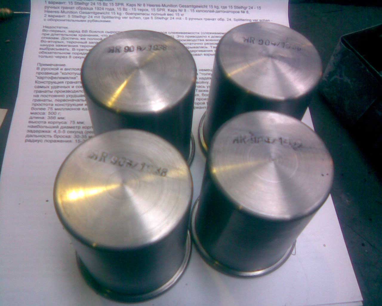

    бугорки и огрехо - мелкой аждачкой ( типа нулевка) с водой
    потом повторная покраска попробуй краску смешать в каккой нить конторе где ето делают на машинке специаточной 10 баков литр выходит, если краску типа тиккурила панцарималле брать - обычная для металла (крыш)
    ЗЫ клеймо так и не добил? Буквы Я R есть практически в любых шрифтах ударных русских используемых на производстве

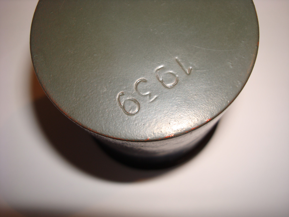

    Про огрехи думаю оставить их, так как смотрится мне кажется намного реалестичнее чем идеально ровная покраска. Повторная краска будет хоть как, так как эта была просто проверка цвета и потренировался заодно ее заматовать, красить думаю буду в конце недели. НА счет чеканки придется оставить только год, нету возможность отчеканить более тк цифры большеваты и места слишком много занимают (пробовал чеканить и непонравился конечный результат, пришлось замазать шпаклевкой и оставить только год). На счет курицы и надписи сбоку - надоело мучится вырезая трафареты. Решил заказать деколь с Реплики. Вот такие пироги.

    все же можно перед ним влепить ЯR - был такой вариант:)
    типа: ЯR 1940
    Поздно товарищ, поздно :confused: . Сегодня все детали ушли на финальную покраску, точнее она ужо произведена и они сушатся. Завтра к вечеру буду матовать краску, но перед этим нужно поискать поболее инфы как это сделать не "ПЕМОЛЮКСОМ" тк он оставляет многочисленные царапинки. А по поводу штампа, дык вместе с деколью на боковину банки будет и маленькая декалька военной приемки аля курица, а ЯR.... да бог с ней....
    Краску можно матировать ацетоном. Но надо добавлять в краску.Пропорции и результат определяется только опытным путем.
