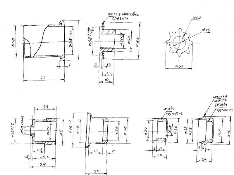

    вот - пользуйесь
    вариантик рабочий и не берусь утверждать шо все размеры точные:)

    pcool, привет. Слушай есть небольшой вопрос, на первом рисунке (снизу) точно резьба М36х1,5? просто чтото стеночка выходит очень тоненькая (оочень) так как внутренний размер 35мм (остаются стеночки по 1мм и как на них резьбу нарезать?.) И еще второй вопрос: на втором рисунке (сверху) что показано - ПОСЛЕ ЗАПРЕСОВКИ СРЕЗАТЬ? Спасибо.

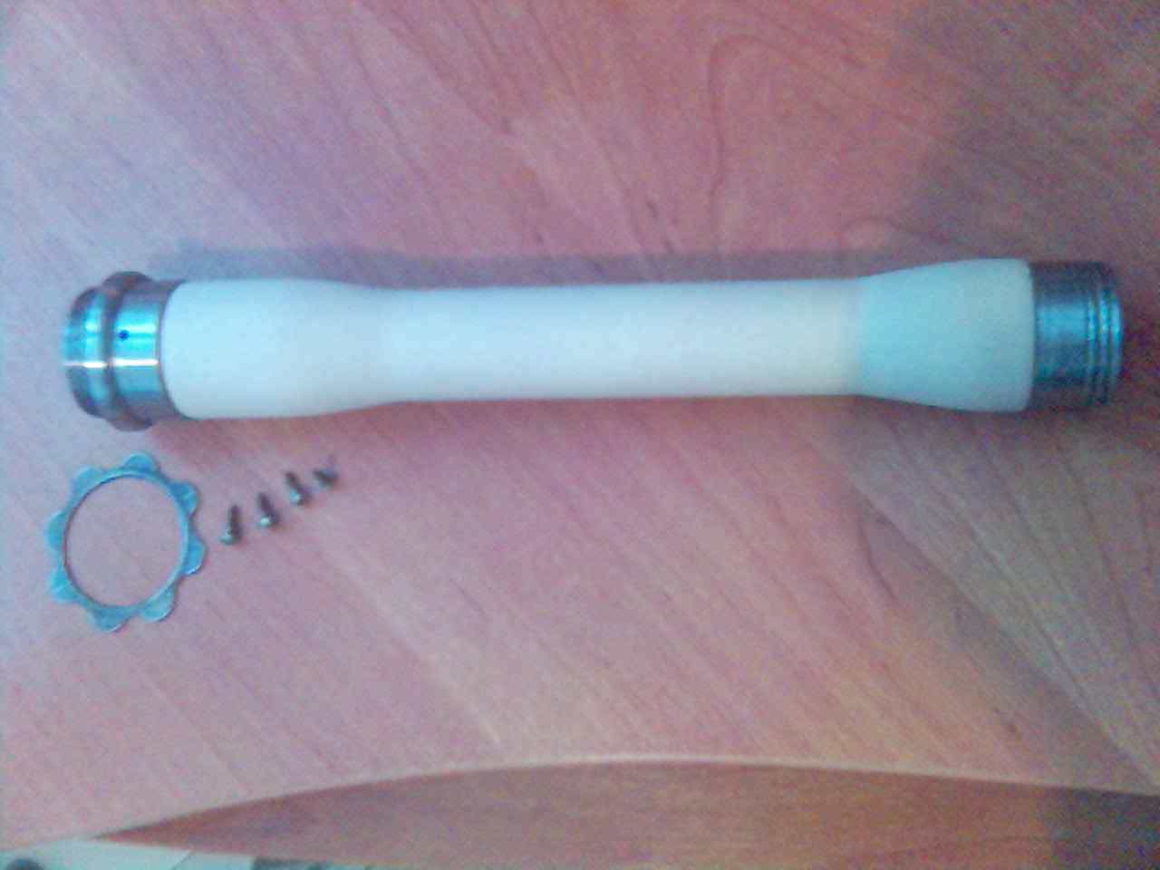

    Ответ: колотуха новодел
    я ж писал что неточности могут быть:)
    первую я сделал немного по другому;)
    Щаз думаю как лучше и технологичнее это замутить
    насчет - послезапресовки срезать - значит часть которая заштрихована должна быть удалена после сборки - она нужна для того, чтобы запресовать донышко точно в упор:)

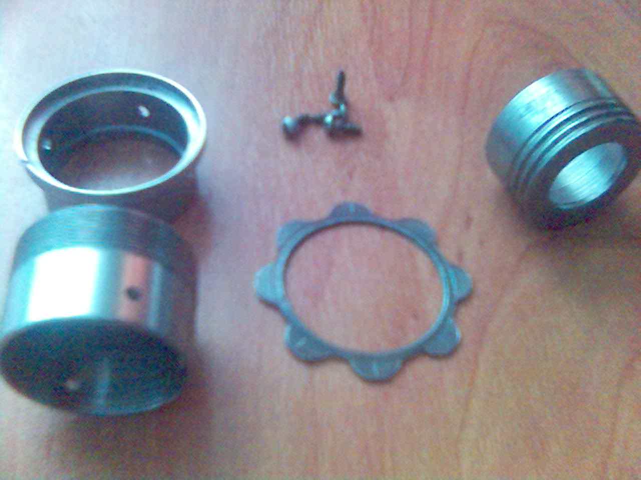

    Кстати, камрады, хотелось бы узнать ваше мнение по поводу резьбы в банке - собственно размер. я где то читал что - примерно 30:-\ у меня выходит идеально - нестандартная 38
    Дык вот про эту резьбу я и говорю, так и есть что получается самый минимум это сделать 38, так как внутренний размер 35 не позволит сделать меньше резьбу. А размер резьбы на 30 это както вообще не укладывается в голове, тк ручка то имеет 35 мм (эт я полагаю достаточно точный размер.)
    исходя из всего я сам таки пришел к тому же
    либо если резьба на 30 то ручку протачивать - чего не может быть исходя из материалов шо мне попадались- а их таки много!

    если уж говорить о немцах - то резьбы идут по другому ряду стандартов- так взять вальтер ппк там еть стандартная м7 и т.д. тоесть м9 м11 м13 м34...

    Эт, млин, просмотрел твои фотки донца стакана и чет мне кажется что толщина стенок (где резьба) больше 1 мм. Вобщем вот в чем дело: - если резьба М38 на переходнике ручки то для дна стакана остаются стеночки в 1 мм :smile_1: и опять же этого маловать чтоб нарезать внутреннюю резьму как мне кажется :eek: млин жжесть.

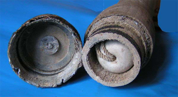

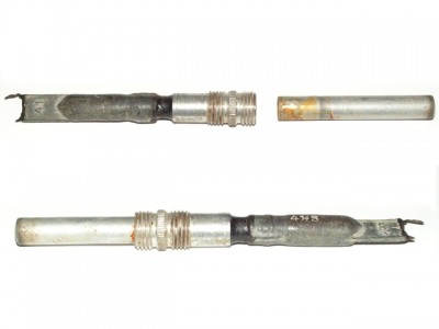

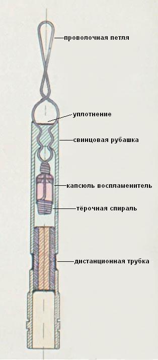

    И еще хотелось бы вдобавок ко всему иметь размеры детонатора, и если можно гденибудь достать его фото/схему в разрезе. Спасибо.

    я щаз занялся новыми гренами - там дымовых пара будет рубашки на на простые и тд. нарезал резьбу м 38! думаю резьба правильная стопудово размеры детона кудато задевал - буду искать. помню точно капсюль - детонатор диаметром 6 мм резьба в ручку - 10х1 левая с другой стороны правая такая же. Я резал правую там и там:)

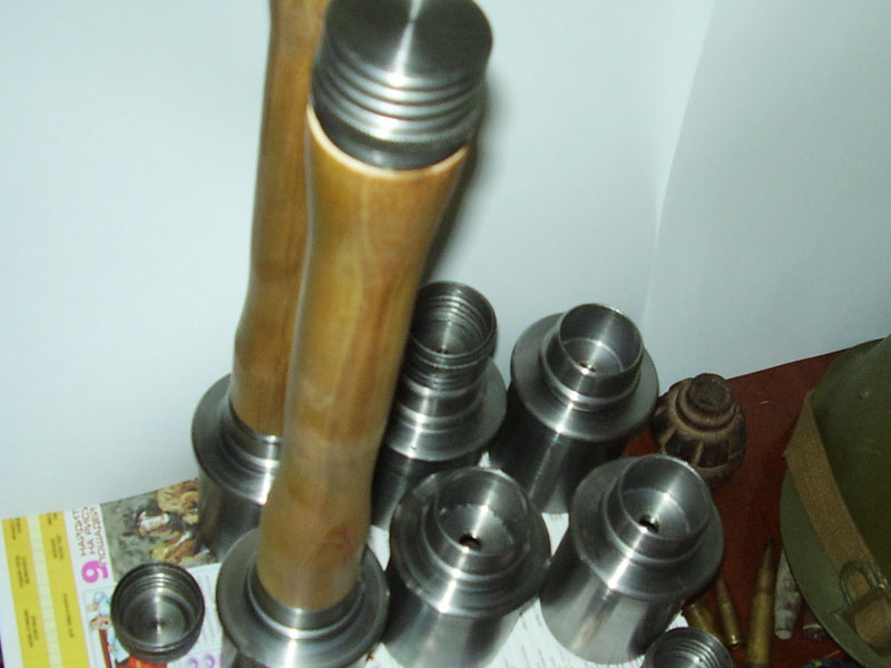

    pcool, серийное производство наладил? жжесть реал. А я пока над банкой колдую, на днях должны вернуть из токарки. А вот с крыжечкой у меня засада тк немогу найти резца-накатку. И слушай, а нижний резьбовой переходник тоже крепится посредством шурупов? просто какже делать тогда крышку онаж будет в шляпки упираться (или делать покороче?).

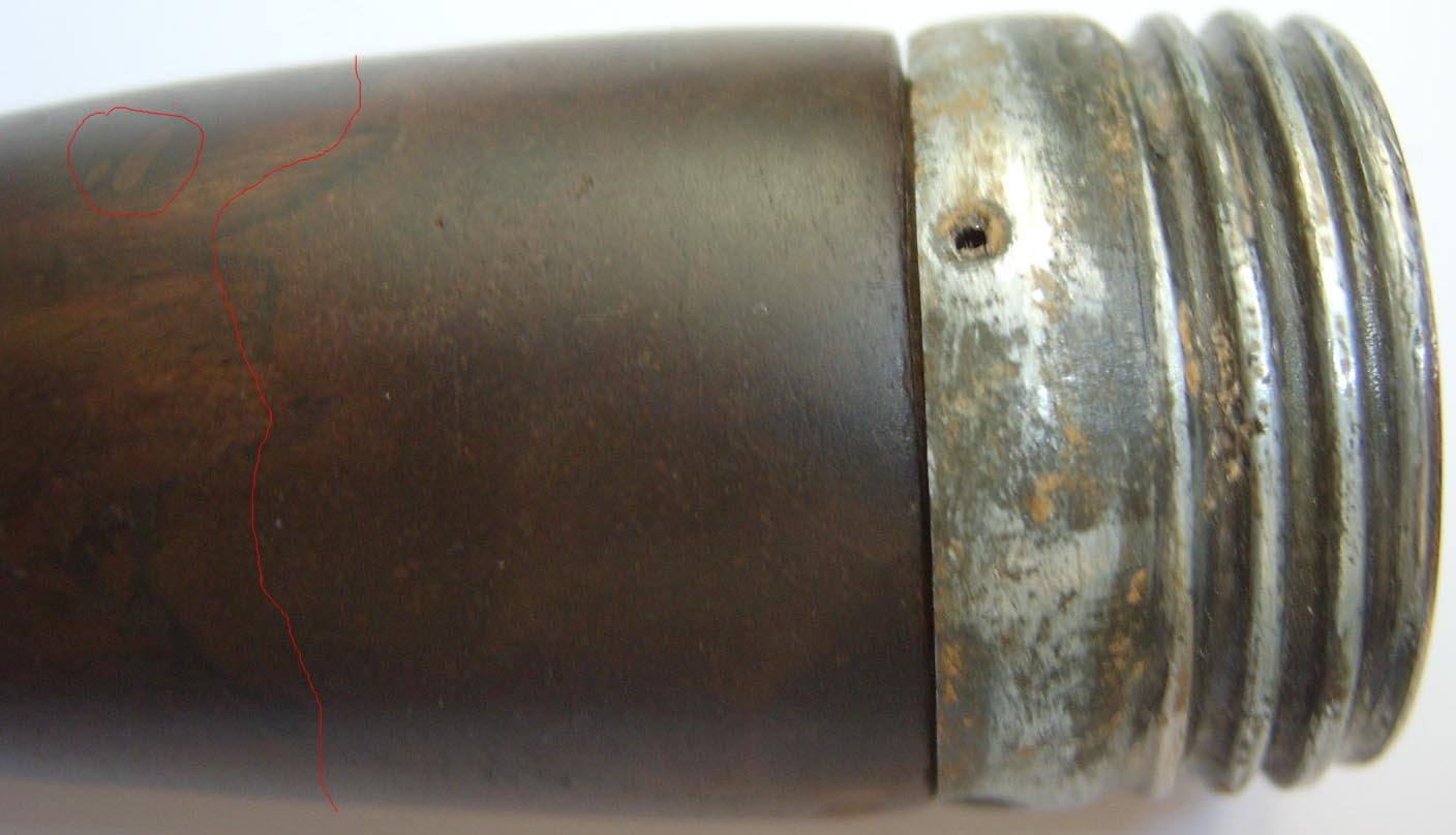

    нижний переходник крепится маленькими гвоздиками, типа тех что штапик прибивают. ещепод него ткань какакя то ставилась я слышал еще про смолу на которую сажалась резьба+ гвозди. накатку специальную я сам делал потом переделывал и подгонял еще короче неделю потратил пока толково получилось. Насчет серийного производства - это ты круто завернул - так делаем по необходимости :) вот одна из неудачных крышек и по поводу крепления причандалов на рукоятку

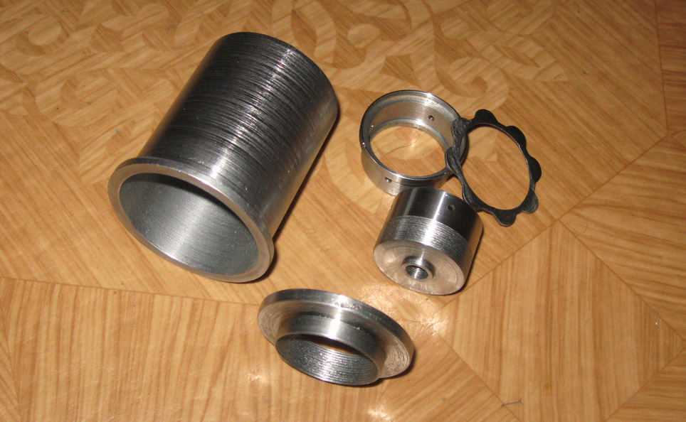

    Методом вытачивания на токарном станке. Кстати, "банку" мне только что привезли и донышко с резьбой тоже (фото пока выложить немогу, дата кабель накрылся у телефона :(), завтра буду запрессовывать дно (попробую на горячую посадить) и останется сделать нижнюю крышку и детон с колечком (кста тож не представляю из чего его сделать чтоб был потяжелее, типа фарфора).

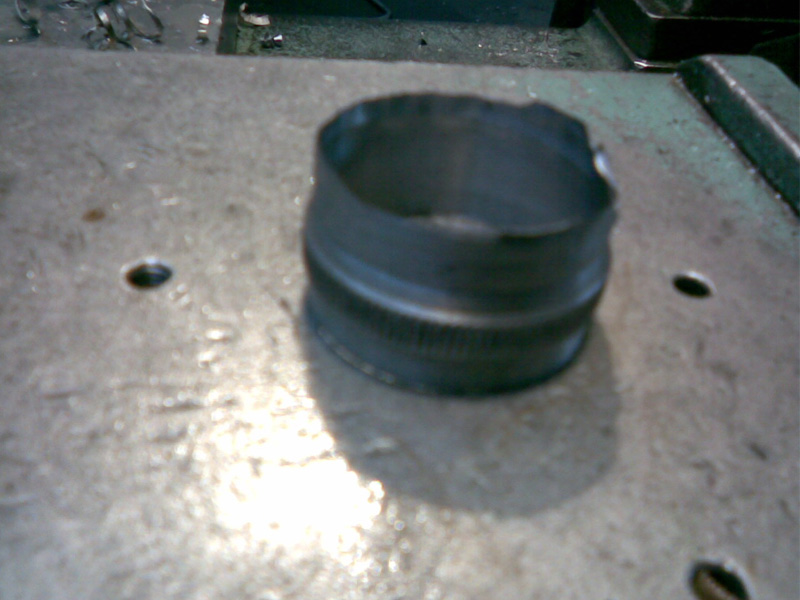

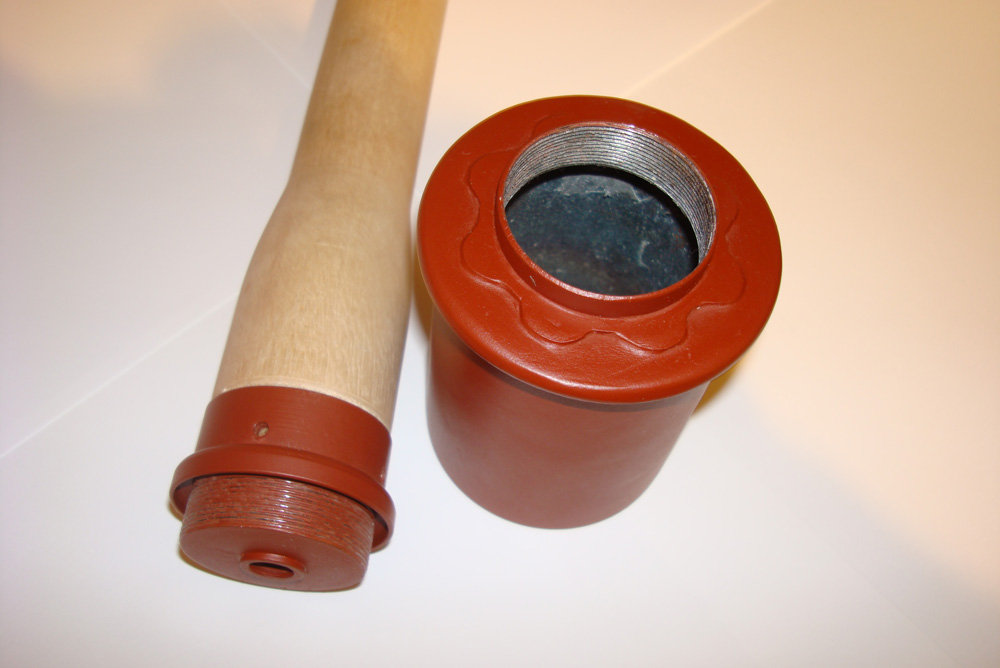

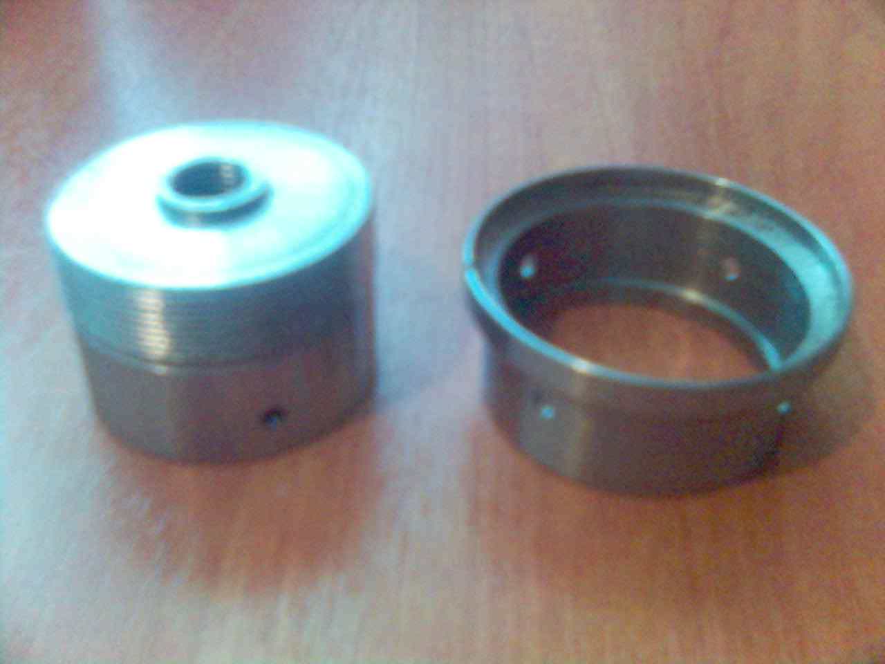

    Вот фотки банки которую мне изготовили. Токарю руки бы оторвать за такую работу и выкинуть за забор, внутреннюю поверхность выточил чище чем наружную. Дно банки изготовил немного потолще, не 2мм а 5мм под запрессовку и сегодня посадил (со второго раза) её на своё законное место. Теперь самый нудный этап - удаление следов от резца. Заметил еще одну "засаду" - ручка какбы усохлась и резьбовые переходники теперь люфтят, придётся теперь подклабывать под них что то.

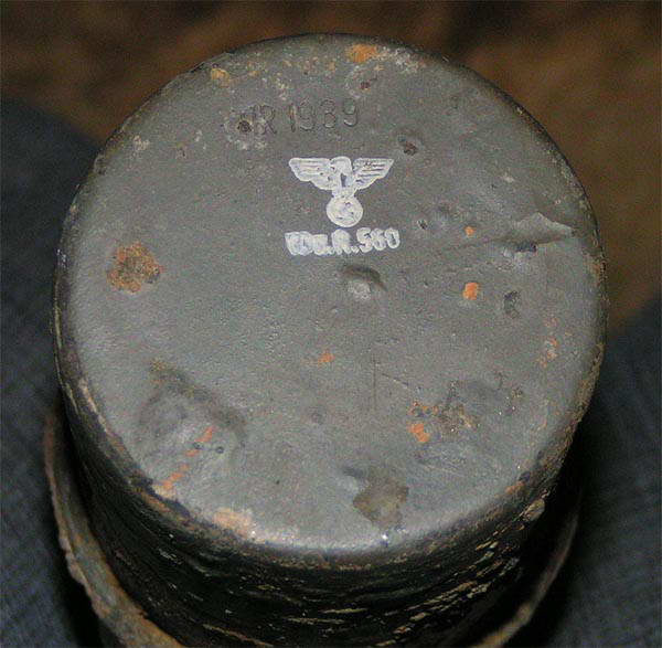

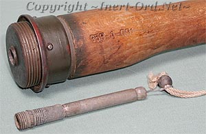

    Нету ли случайно не у кого фотографий клейм на верху "банки"? Если не трудно вложите пожалуйста на обозрение. Спасибо.

    На верхнюю часть белой краской наносился штамп в виде имперского орла, номер заказа и год изготовления наносился методом чеканки, например "ЯR905/1940". На боковые стенки корпусов гранат, трафаретным способом, белой краской наносилась надпись "VOR GEBRAUCH SPRENGKAPSEL EINSETZEN" (перед использованием установить капсюль-детонатор).
    Рукоятка повторяла маркировку корпуса, но нанесенную в виде выдавленного клейма.

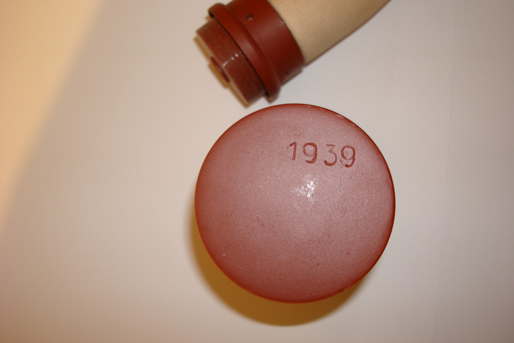

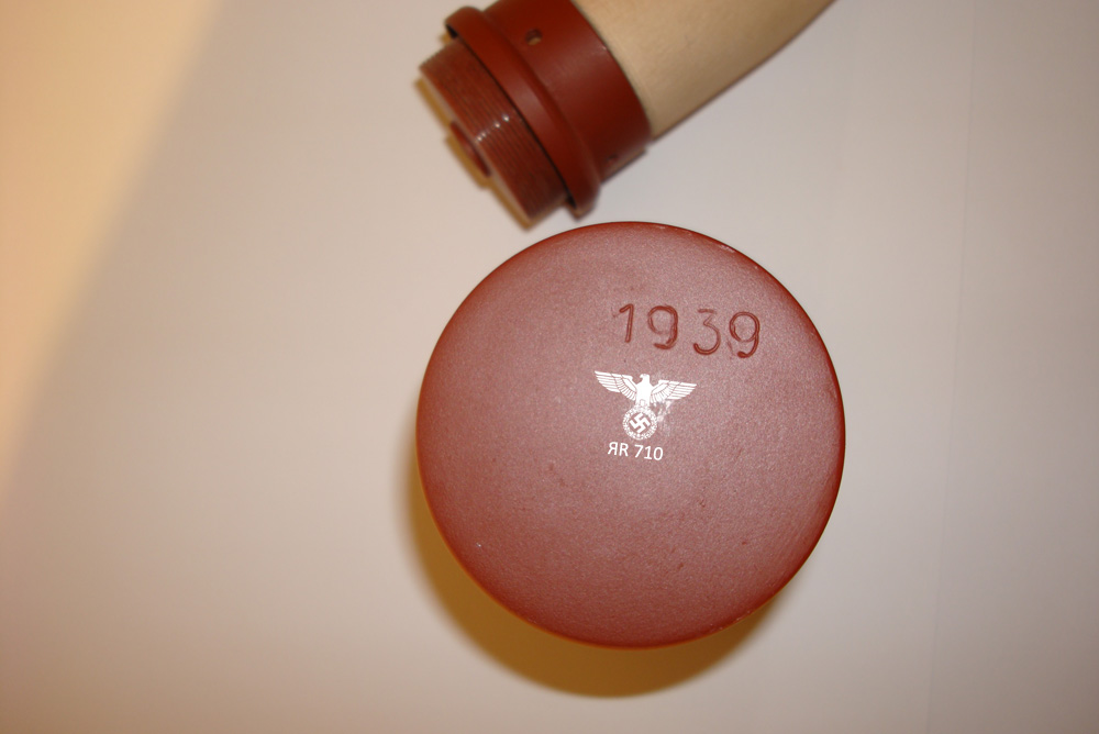

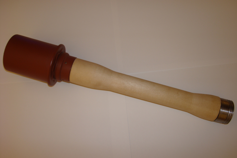

    Привет всем. Вот немножко фоток, как продвигаются у меня дела с новоделом, изъяны были зашпаклёваны и была нанесена красно-коричневая грунтовка (гансы же ее грунтовали в красный грунт). Теперь думаю где надыбать фельдграу, есть идея заглянуть к моделистам и спросить у них (тк свои модели я думаю что они красят тож в такие цвета).
    P.S. есть вопрос, такой - Нету ли ни у кого крупных или чётких фоток орла на "банке"? просто хочу сделать трафарет и пропечатать его с номером заказа (сам я отчеканил только год выпуска (1939) тк у меня отсутствовали буквы). У меня есть такой орелик, не пойдет он если его подогнать по размерам? И pcool какой ты использовал трафарет на боковину банки? Просто тот что я находил он какойто большой мне кажется, я изготовил пока такой.

    Вот мужики, зацените, так пойдет штамп или все же он не такой был?
  26. Leut.Horn
    Leut.Horn Вірменський офіцер
    16.504
    Почти в горах
    В принципе похож,крылья только не закругленные... Да и меньше он,отчетливости такой нет...
