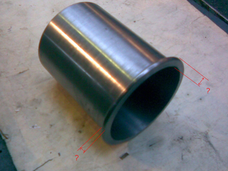

    Есть еще небольшой вопрос, задал его в личку pcool, но он пока в оффлайне. Может кто из форумчан ответит. Нужен размер завальцовки банки, если диаметр самой банки 60мм то донышко гдето 62мм? Хотелось бы уточнить. И не могбли бы Вы (pcool) рассказать как делали и из чего крышки? Млин, если рукоять изготовляется из БУКа, как сказал Ervin41, то у меня похоже проблема... а если изготовить скажем из березы, сильно отличаться будет? Спасибо.

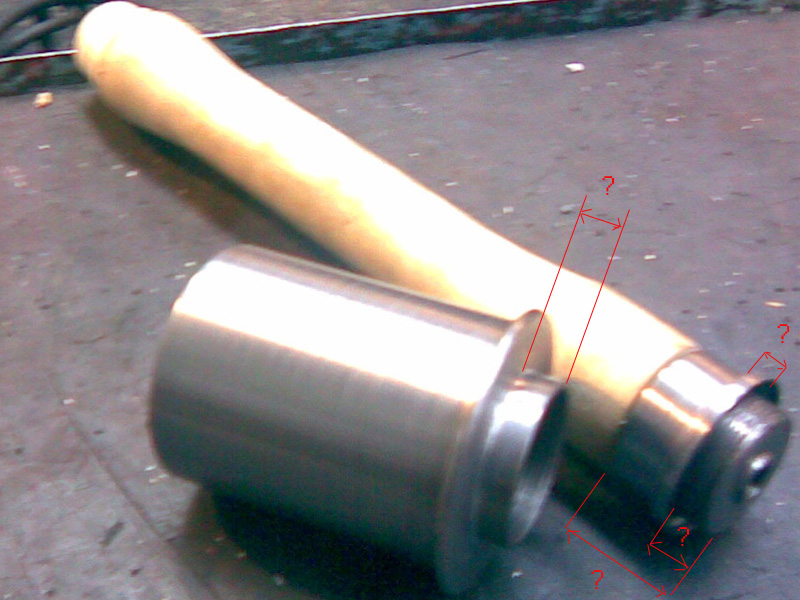

    Если не трудно то подскажите какие размеры у этих деталей, пожалуйста. pcool, мужик, руки у тебя золотые :smile_12:
    P.S. Почему то на форуме стрелки не видны, кликните на картинку чтоб увидеть что именно интересует меня. Спасибо.

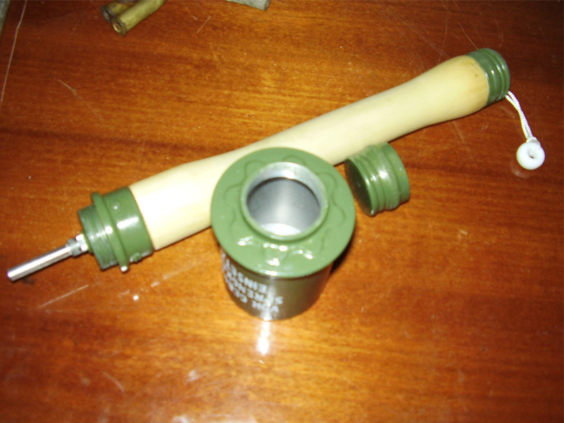

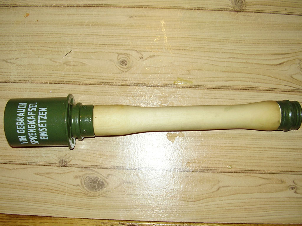

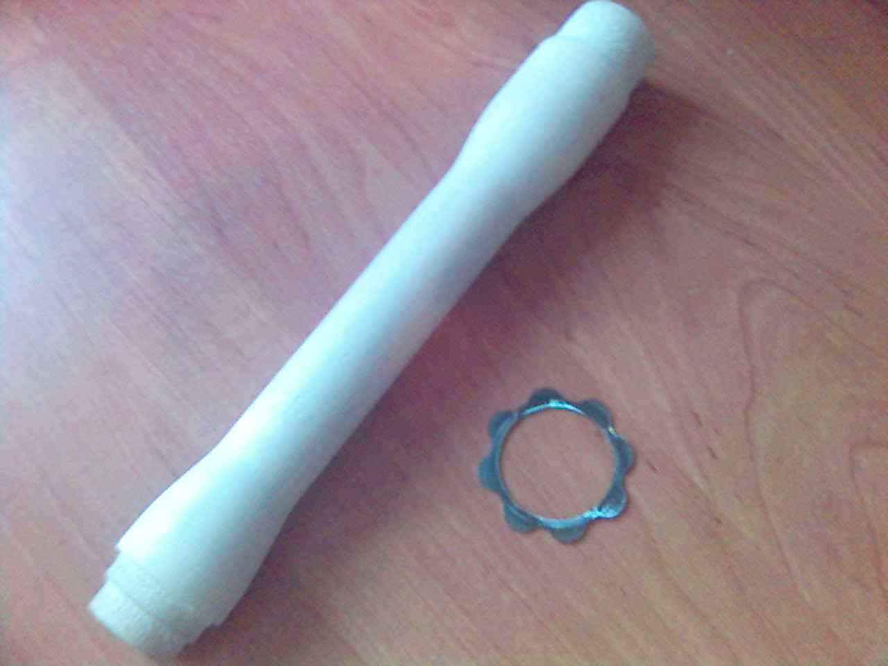

    вот окончательно - по моему с цветом фигня:) размеры потом скину когда сгребу все до кучи как - оцените :) клейма не делал еще
    663, БЛК, Vasia. та ще 1-му подобається це.

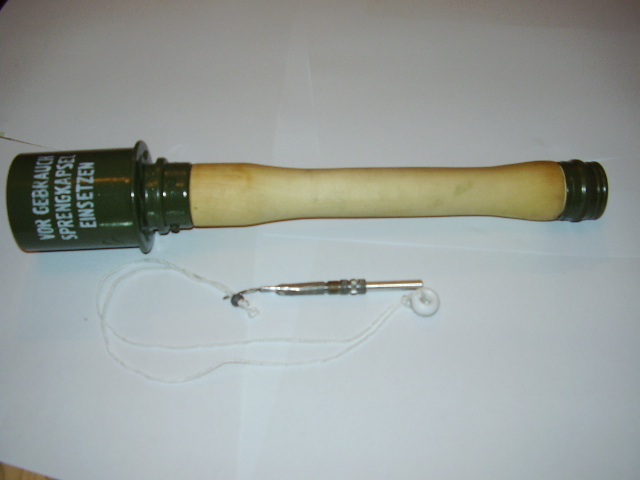

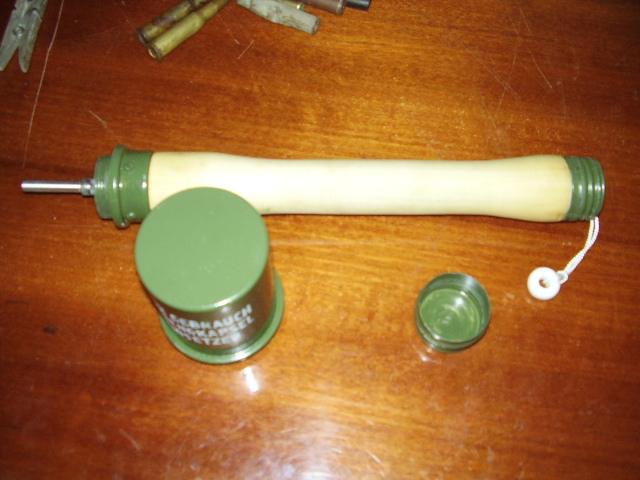

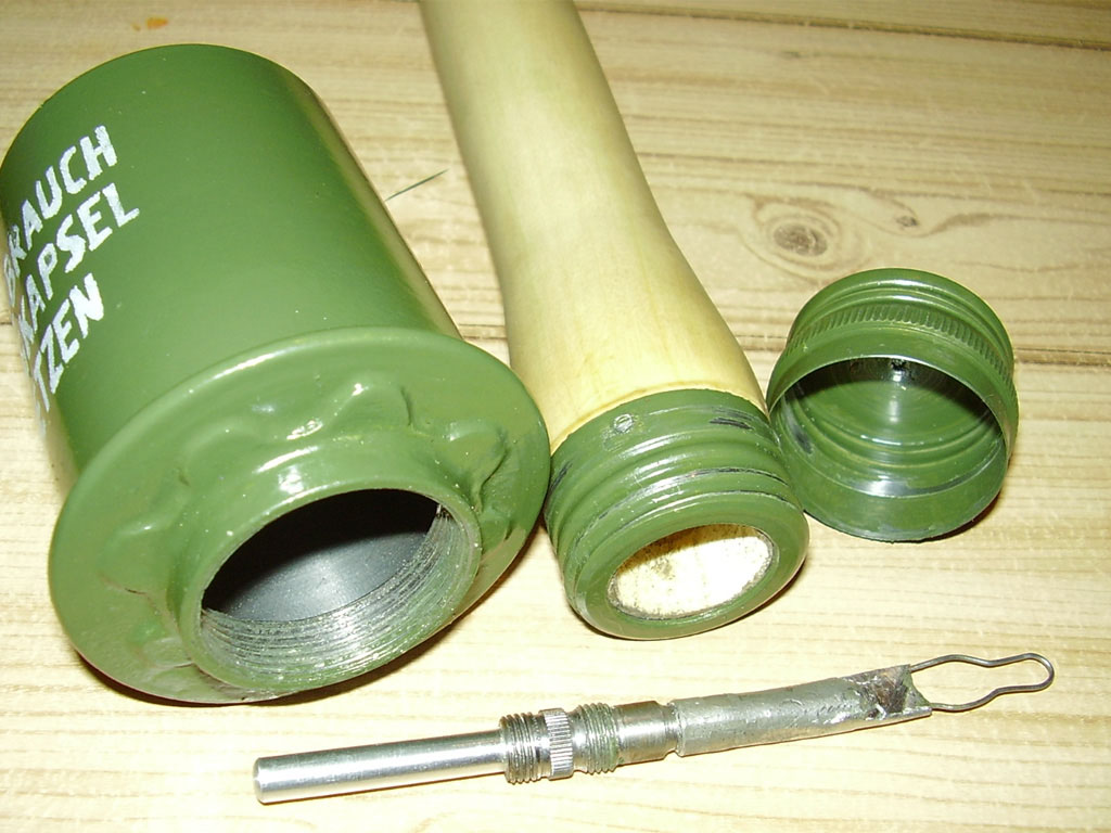

    Зы вот же ж ромашко после покраски и всего остального - извините забыл совсем:oops: Кстати простите шо не потеме щаз начал шапку паратрупера с нуля правда не жалезную потом в новой теме как нить...:)

    вот фотка еще раз еншульдиген:oops:
    663 та БЛК подобається це.

    Народ, подскажите какая подходит более-менее по цвету краска для стакана гренки? pcool, что посоветуешь по этому поводу? И есть еще небольшой вопрос, на донышке ближе к завальцовке не должно быть черной полосы? И pcool, жду с нетерпением полные размеры банки (точнее не самой банки а выступание буртика под завальцовку и его толщину) и хотелось бы знать размеры крышек и диамерт резьб на них, вобщем если не очень Вас затруднить то побольше всяческих размеров и картинок которые помогут при изготовлении данного муляжа.

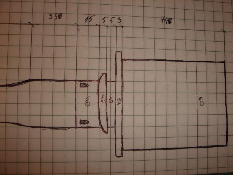

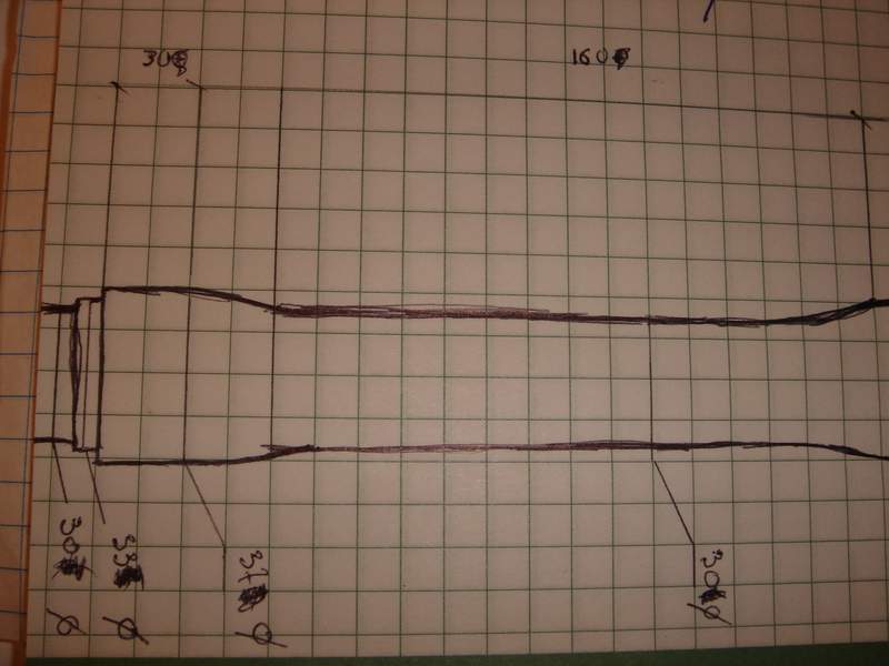

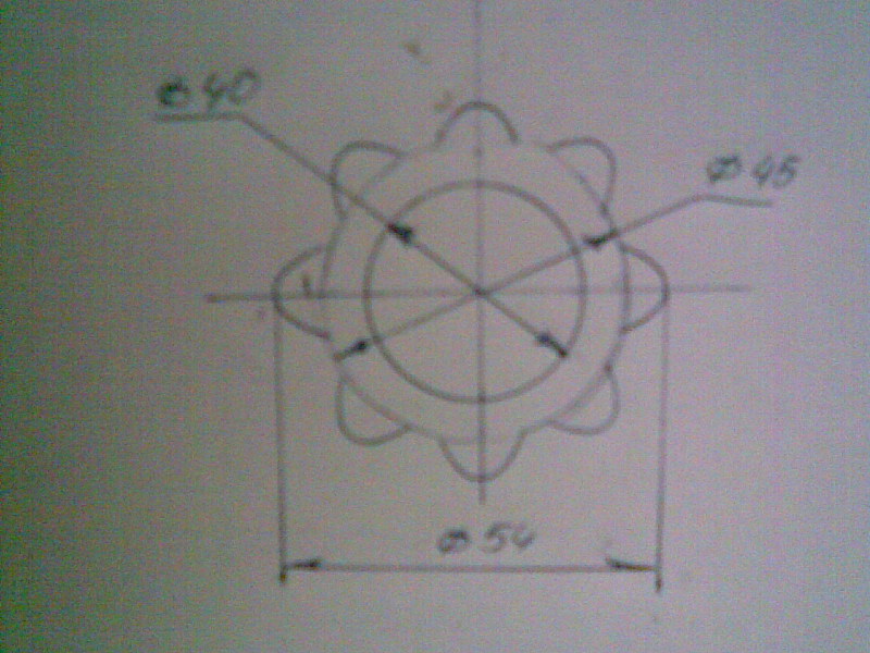

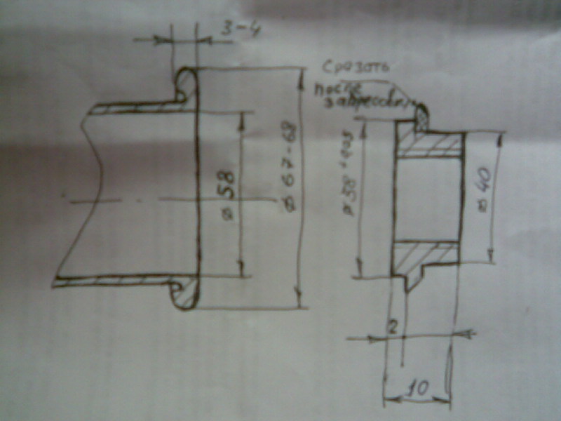

    думаю красить надо ral 6006 - я покрасил 6003 но должна подойти 6007 и 7013 гаранаты разных оттенков были. По поводу полосы - это на гранатах ,если не ошибаюсь, которые снаряжались пикриновой кислотой - тоесть не на всех. Полоса должна была служить предупреждением о повышенной опасности данного вещества и соответственно более аккуратным обращением с гранатой:) вот чертежи выкладываю пока эти - потом, когда будет чуть больше времени кину остальные. Прошу прощения за качество фоток - пришлось мобильником клацать.:oops:
    БЛК та stein2wolf подобається це.

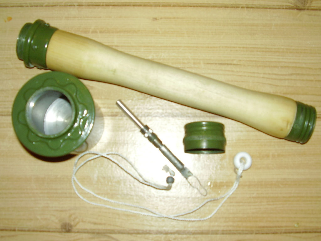

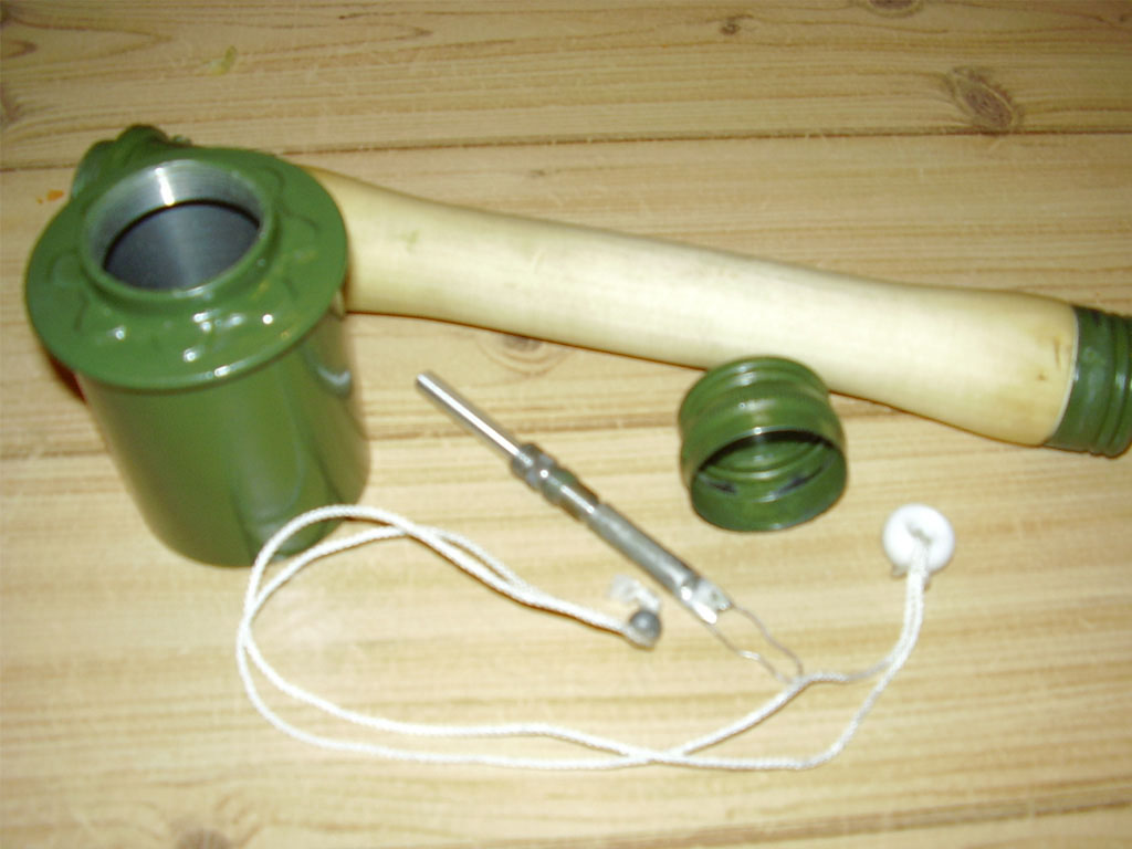

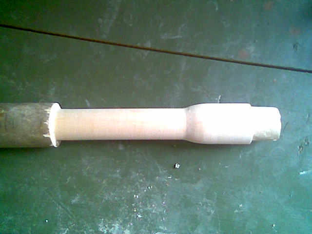

    пара фоток еще
    Razved4ik, БЛК та stein2wolf подобається це.

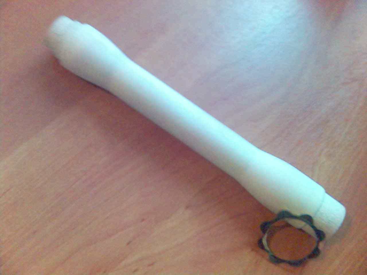

  21. Иван Перепелица
    Иван Перепелица Stabsgefreiter
    860
    Запорiжжя
    Ответ: колотуха новодел
    Вот фото той самой ручки
    Партизаны не здаються ватого-этого

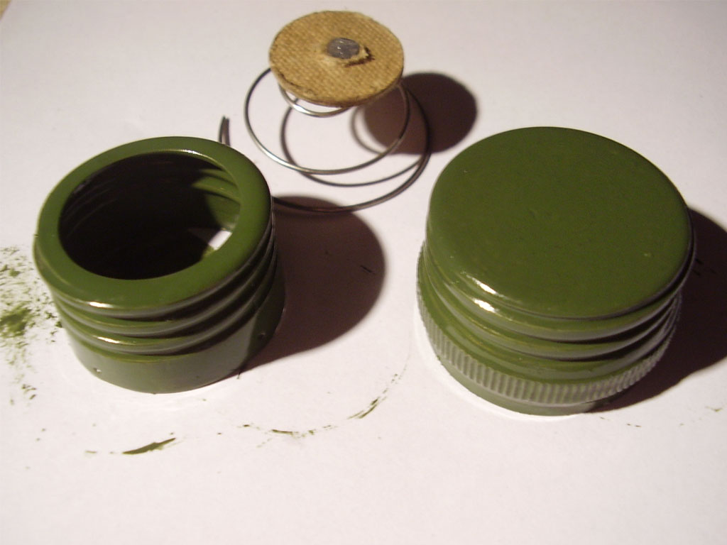

  24. pcool
    pcool Oberfeldwebel
    70
    172
    1.959

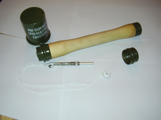

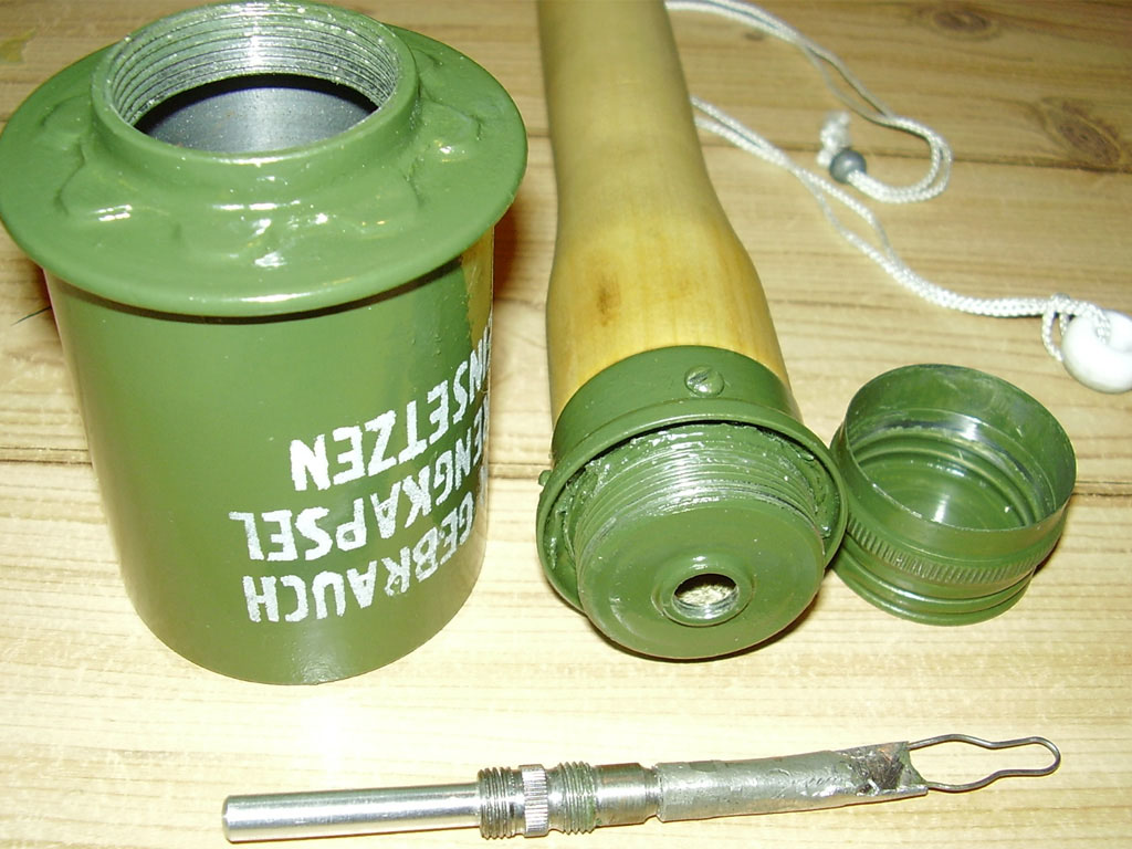

    вот крышка,основание и пружинка которая в крышку ставится:) сделал новые и немного подругому они роликом катаны на оправках - короче получилось как штамповка в оригинале:)

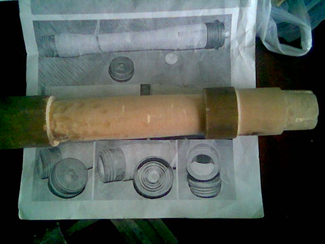

    чертежики думаю завтра набросаю красиво скину обязательно. Вот кстати есть у меня такое вот не помню где нашел но кое шо и оттуда взял;)
    БЛК, Scavs, Вернер Хольт та ще 1-му подобається це.
