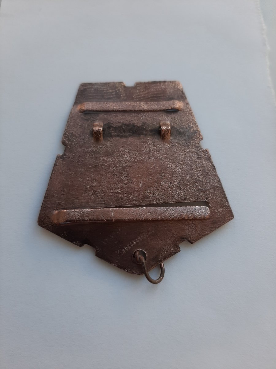

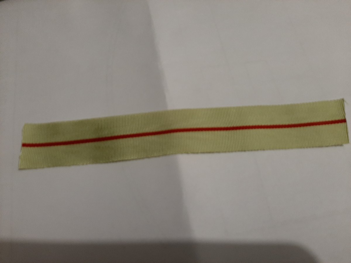

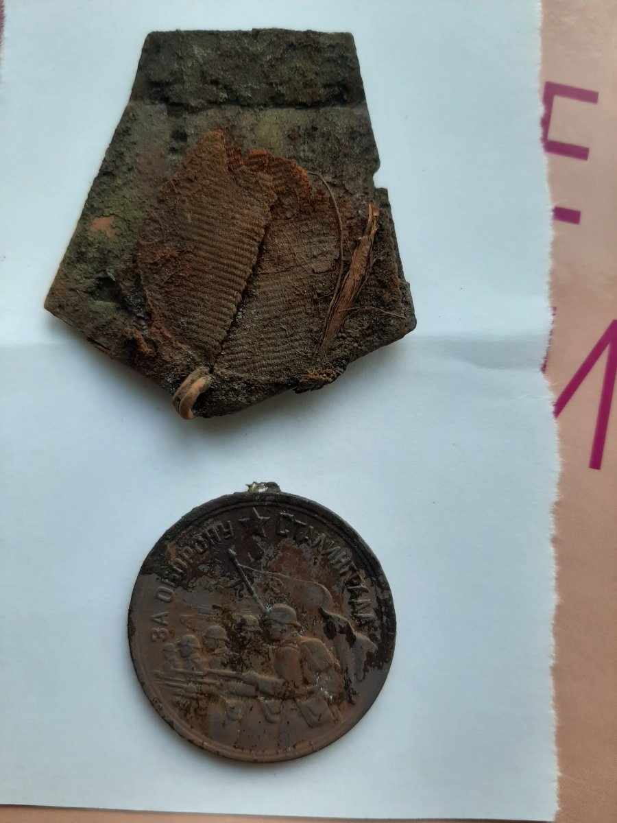

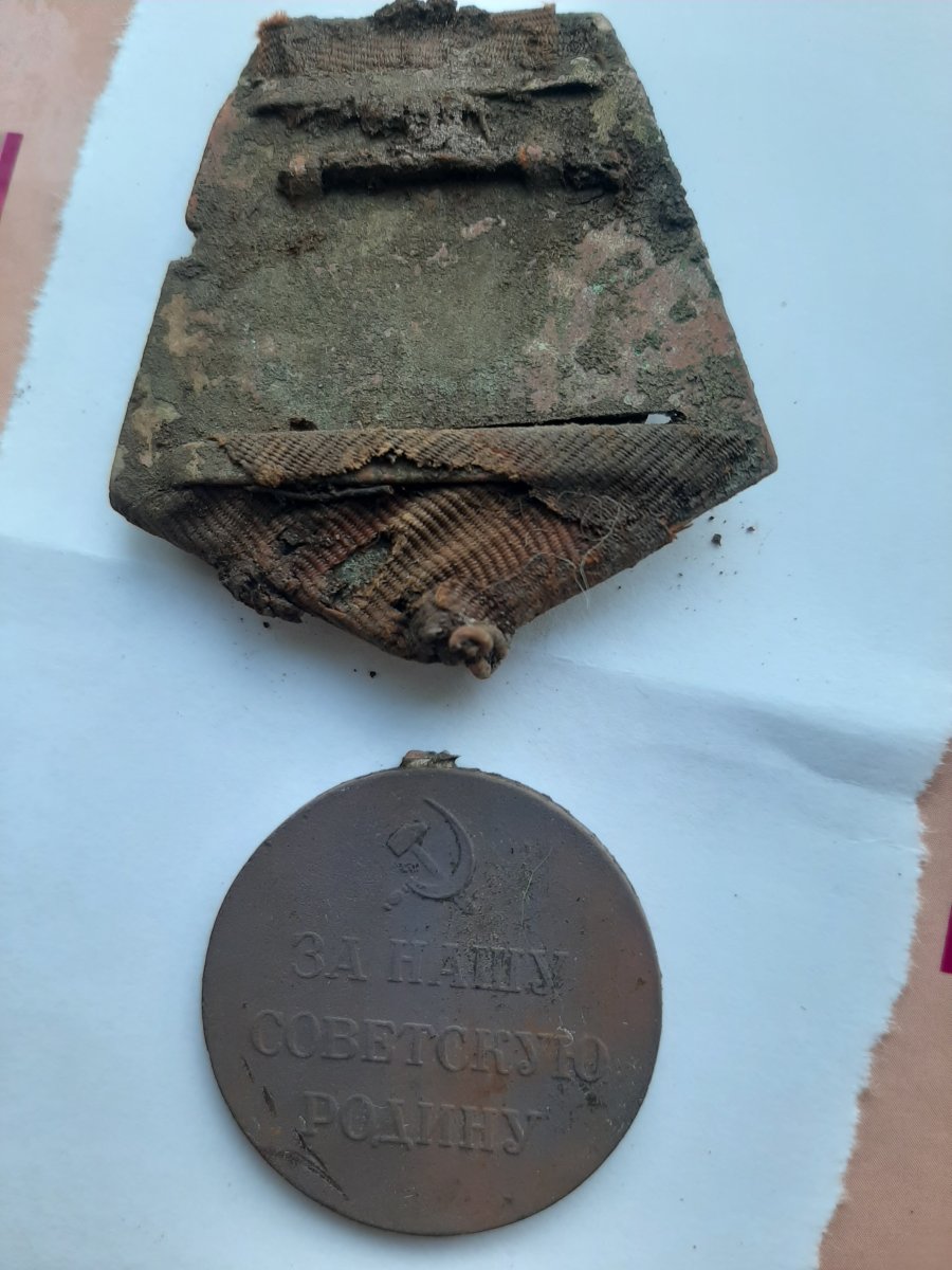

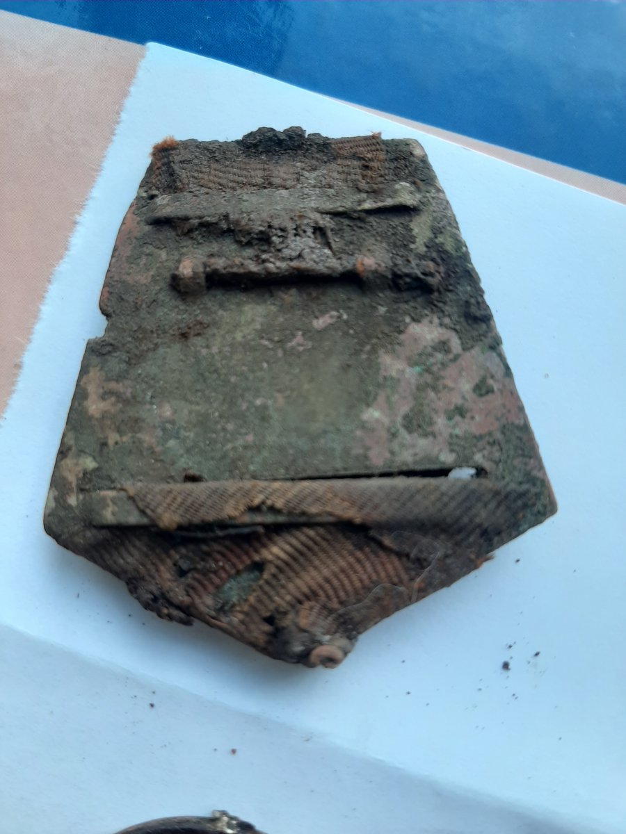

    Попросили меня отреставрировать колодку от копаного "Сталинграда". Колодка была двухслойная - верхняя стальная пластинка естественно "ушла", а владельцу важно было сохранить максимум "родного". Да и колодка оказалась интересной (по крайней мере я таких еще в руках не держал) - отверстие под промзвено не прорезное (для последующего отгиба), а, скажем так, "автономное". И лента родная была заправлена зеркально (на фото видно).
    До окончания повествования просьба вопросов не задавать.
    С Уважением!

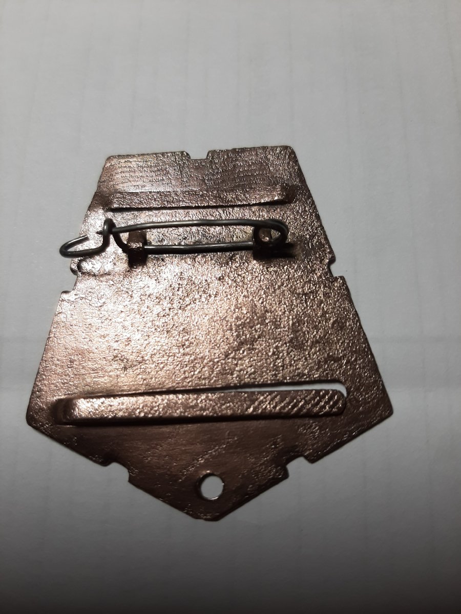

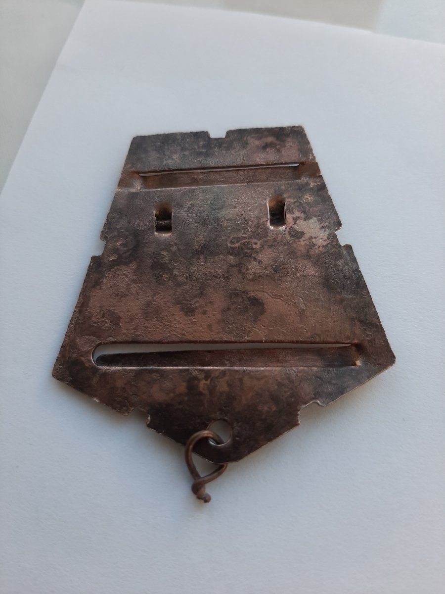

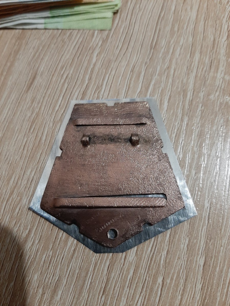

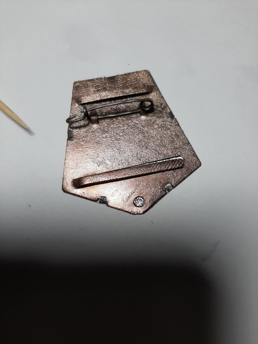

    Расчистка выявила, что "подложка" живая, однако, булавка сгнила. Зацепы под булавку тоже оказались не прорезными, а просечными. В дальнейшем это оказалось негативным фактором при изготовлении самой булавки. Однако, порадовал тот факт, что подложка выполнена из меди, что само по себе достаточно редкое явление.

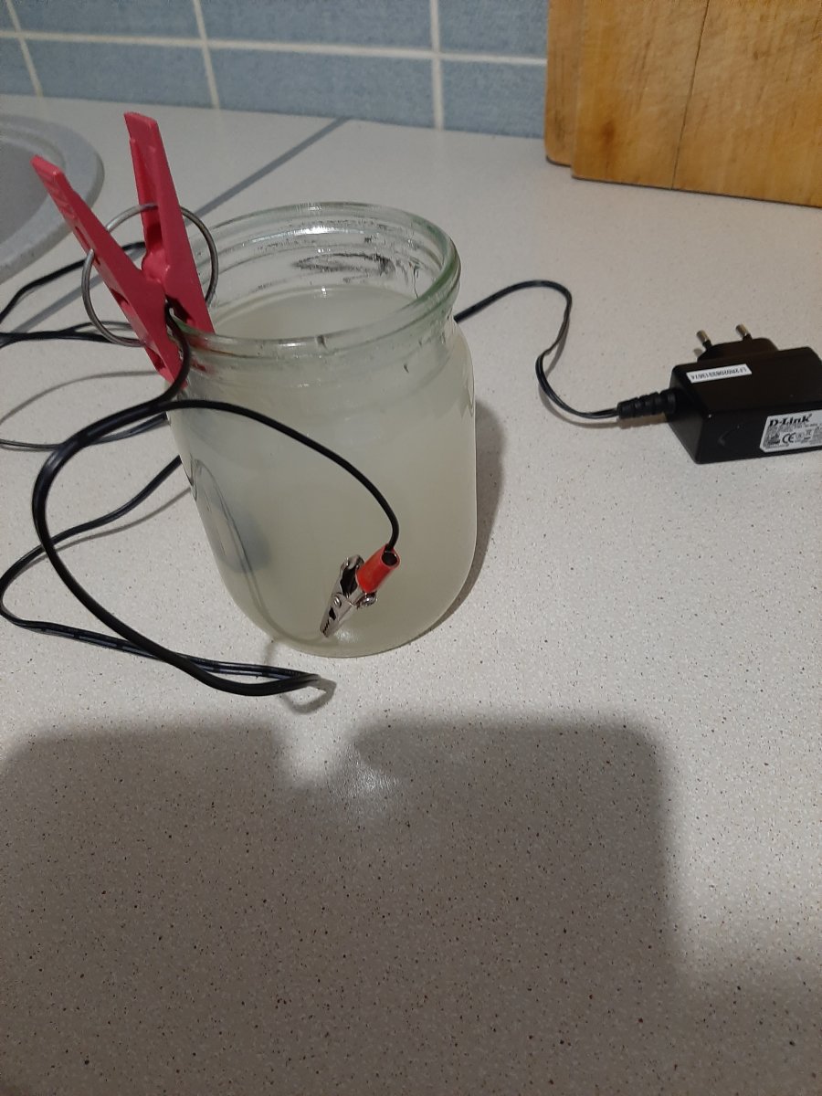

    Ну тут я мудрствовать не стал - почистил электролизом. Для этого специально соорудил прибор из зарядного для роутера. Впоследствии буду использовать его для всякой мелочевки.

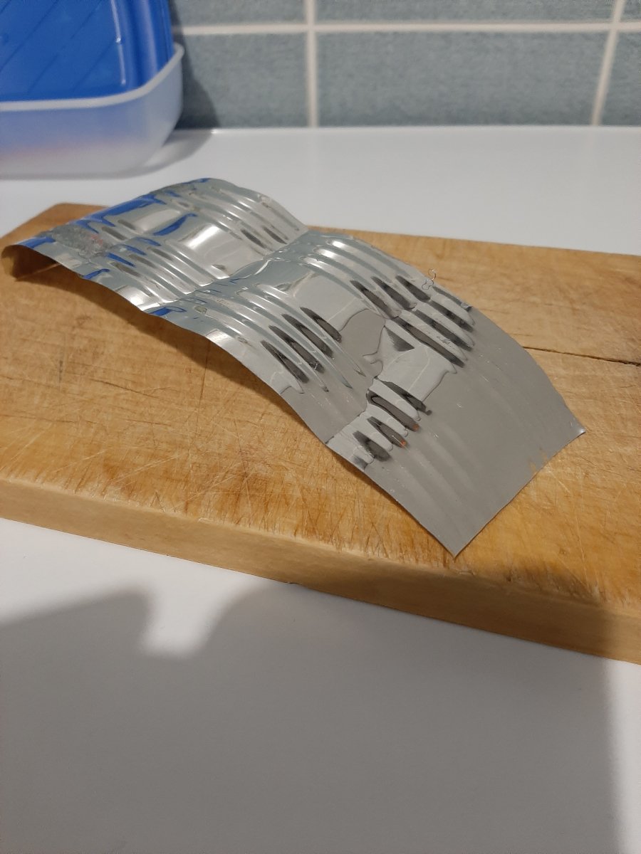

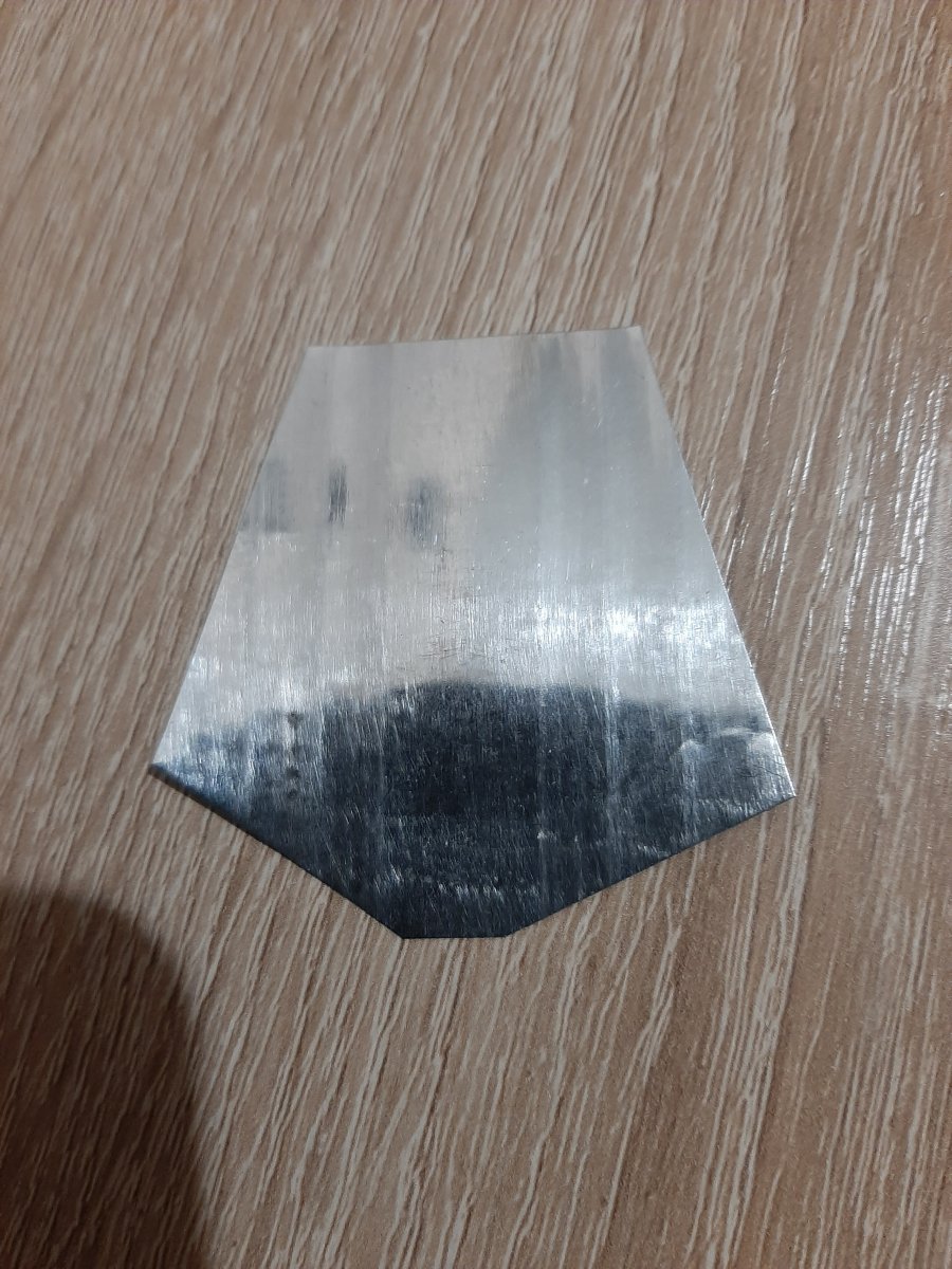

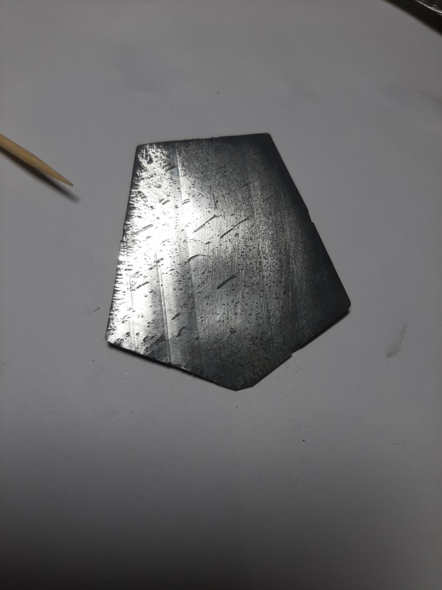

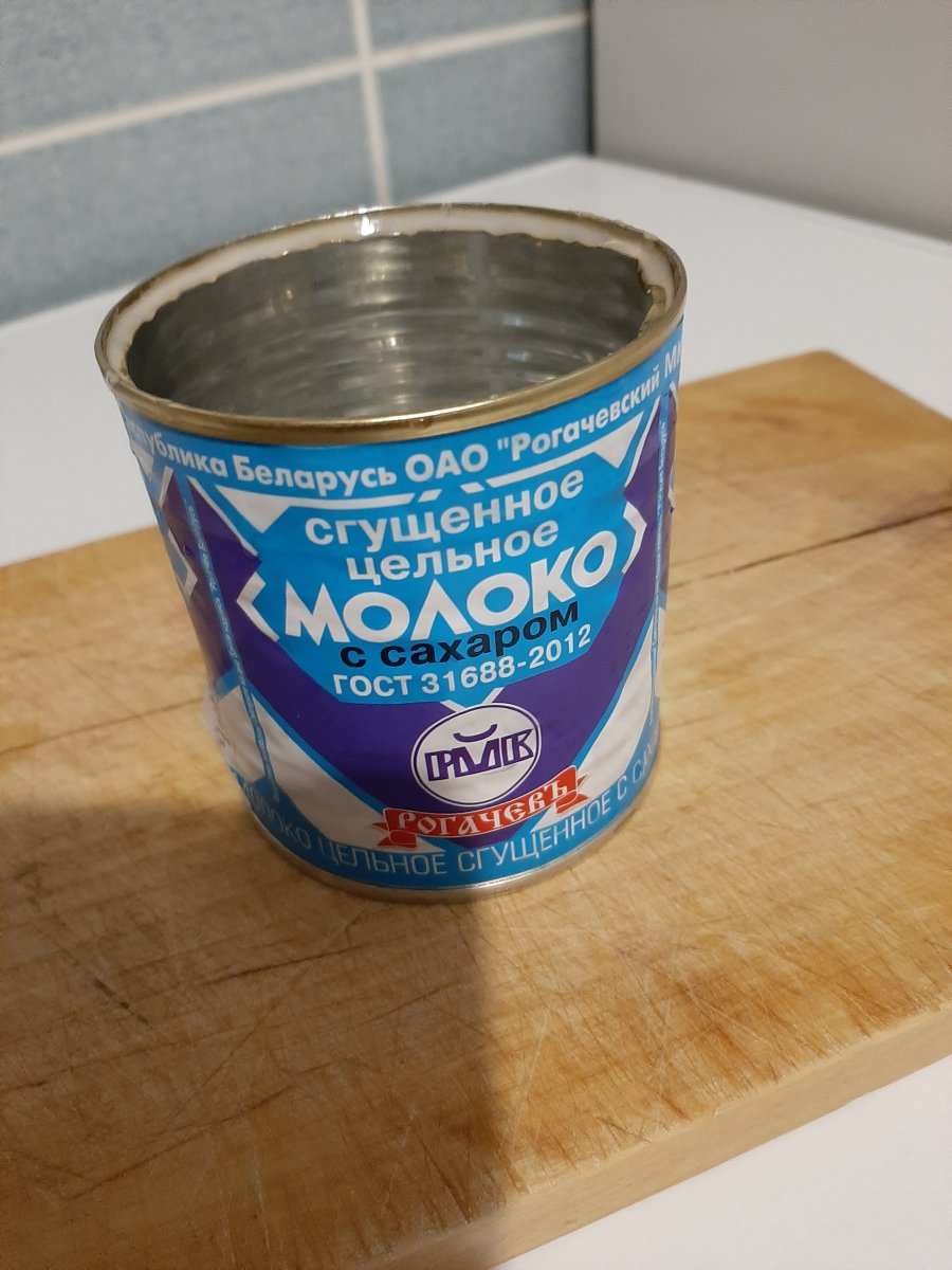

    А вот далее, парни, вопрос достаточно интересный. Нужно делать "шкурку". На старых боевых колодках она выполнена из тонкого стального листа, да еще и оцинкованного. В процессе бытования цинк стирается, утрачивается. Однако его следы всегда угадываются (кто в теме - тот в курсе). Делать сразу решил из консервной банки. Но весь вопрос в том, что нынешние консервы упаковывают банки из жести, анодированной преимущественно в желтый цвет, а требуется именно белый. Поэтому выбор пал на сладенькое :D!
    Я не сильно любитель. Короче - давился неделю, пока сгущенка не закончилась.

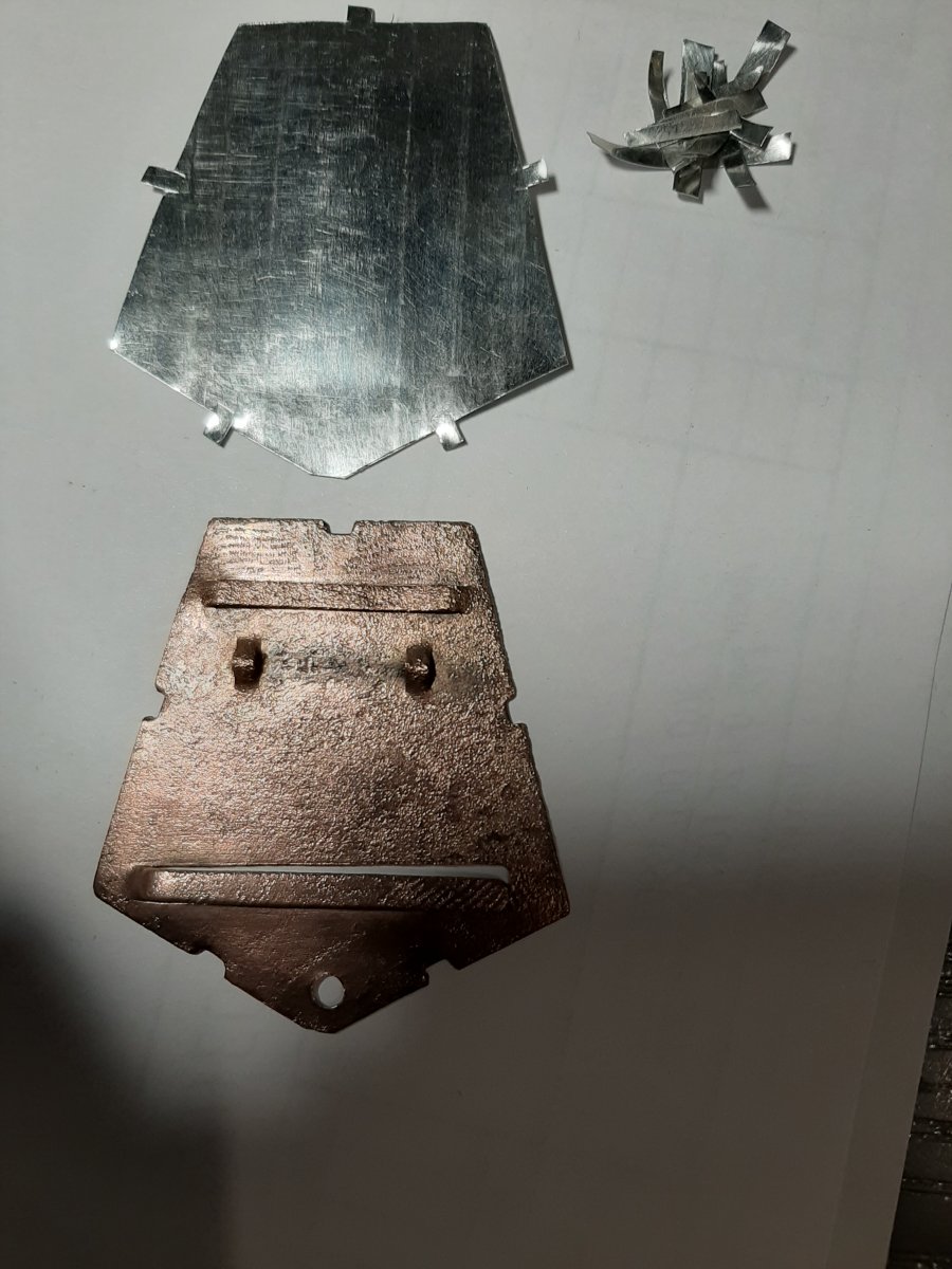

    Банку резал обычными ножницами. Полотно ровнял всеми доступными средствами - от скалки, до столовых ложек. Разметка иголкой, вырезание и доводка. Доводил алмазной пилочкой для ногтей.

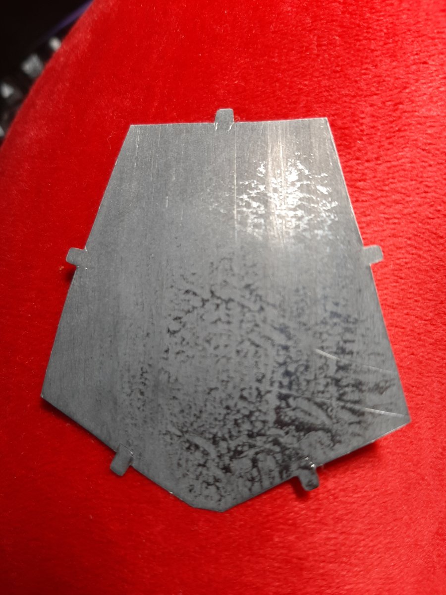

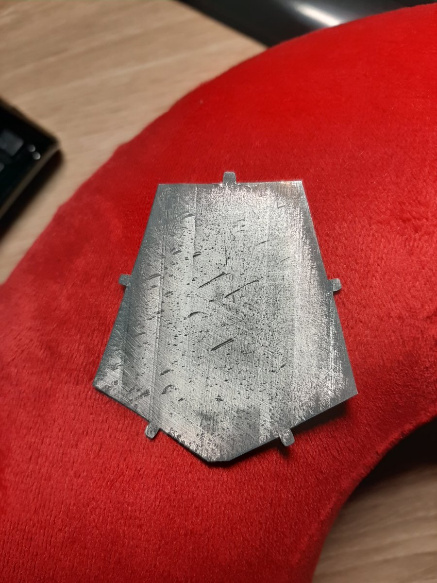

    Следующий этап тоже интересный, хотя сам по себе прием не новый. Как я писал ранее, цинк на "шкурке" как правило вытирался, а вновь изготовленная мной пластина блестела как "принадлежности" известного животного. Короче, не долго думая я прицепил ее к "+", а к"-" прицепил кусок нержавеющего электрода и поместил в раствор поваренной соли, буквально секунд на 15 - 20. Результат налицо - повидавшая виды, "пожившая" накладка на колодку

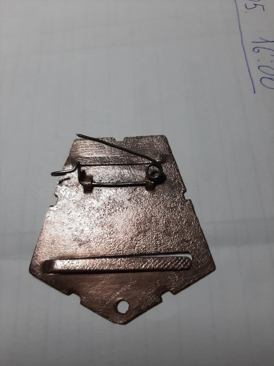

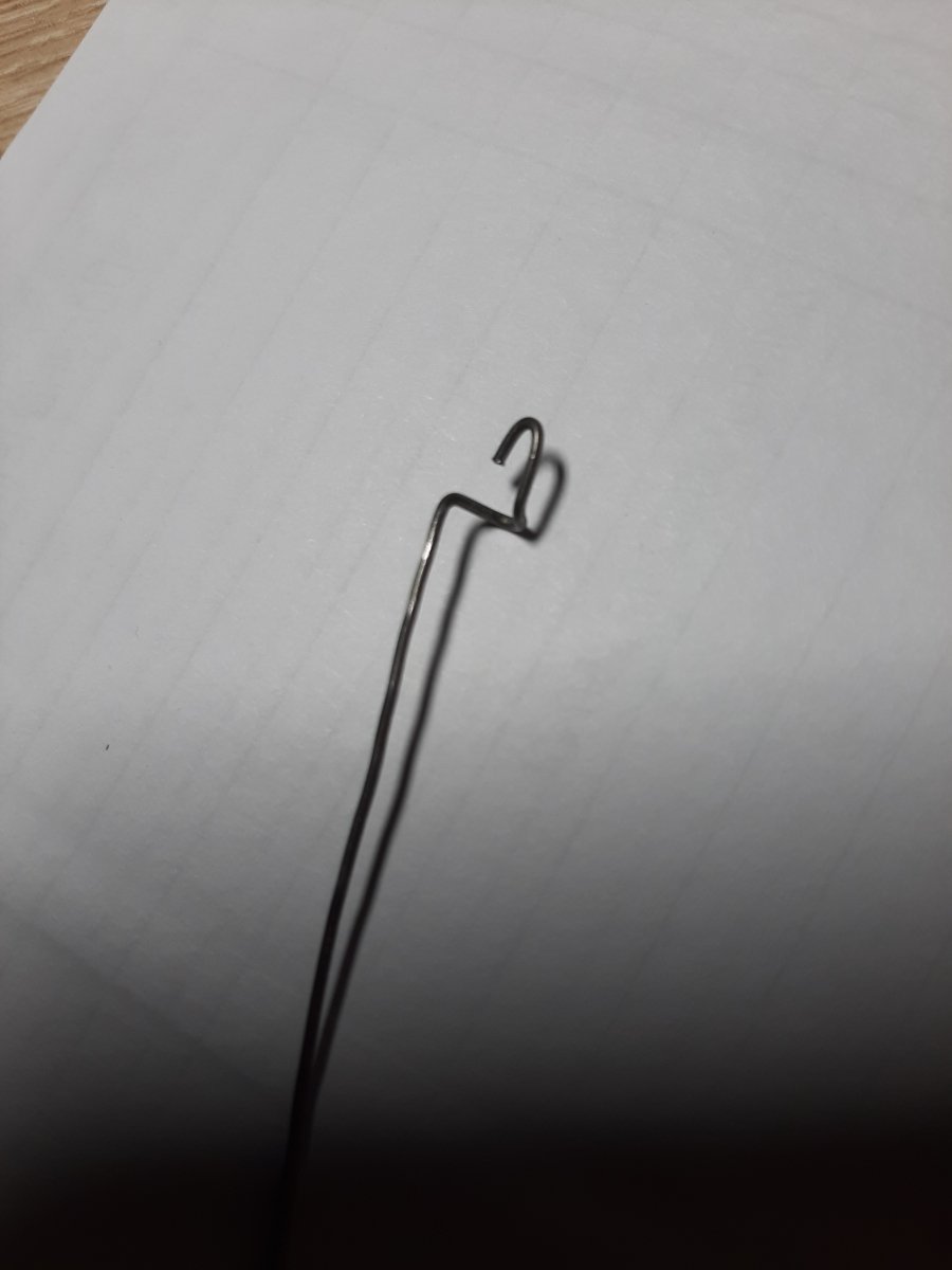

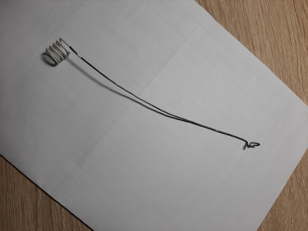

    Булавку изготовил из обычной пружины. Сначала думал отжечь. Но в связи с отсутствием необходимого оборудования (после последующей закалки пружины (булавки) нужно нормализовать), было принято решение гнуть на "холодную". Здесь самое главное не спешить и давать проволоке что называется "отстояться", чтобы она не лопнула.

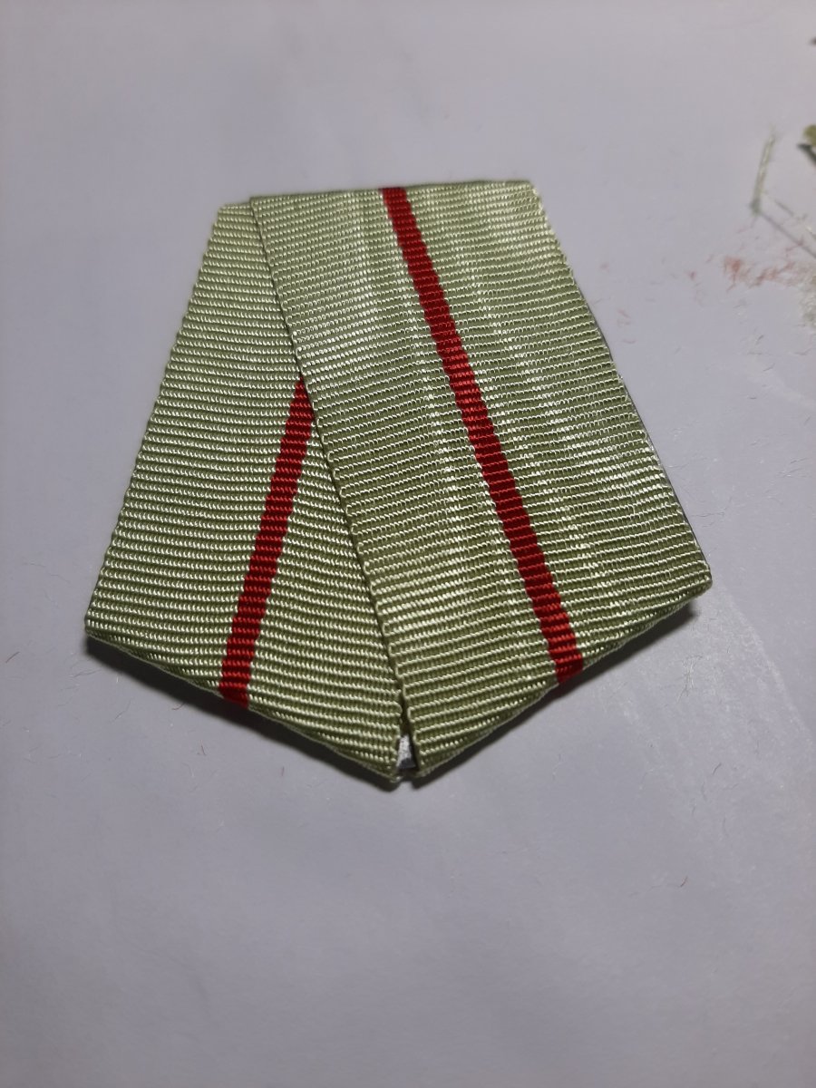

    Когда все готово - самый приятный и долгожданный этап - сборка "до кучи". Установка верхней пластины, загиб усиков, сверление отверстия. Ну и "вишенка" - обтяжка лентой. На мой скромный взгляд получилось достойненько:smile_12:.
    Рад буду выслушать замечания и с удовольствием отвечу на вопросы.

    Ухо "приказало долго жить". Вопрос, кстати, тоже достаточно интересный. Оно было РАСКОЛОТО (буквально) на три части. Кстати, по рассказу нашедшего, кусочки уха находилось отдельно от медали. По-идее латунь - достаточно пластичный материал. В процессе бытования может деформироваться, сминаться и т.п. Здесь же ухо напоминало ну скажем чугун, или бронзу - на изломах наблюдалась зернистая структура. Так иногда бывает со старыми турецкими кранами: при откручивании они просто трескаются "по живому".
    Думаю, что в процессе старения в земле "ушел" какой-то компонент и материал уха стал очень хрупким.
