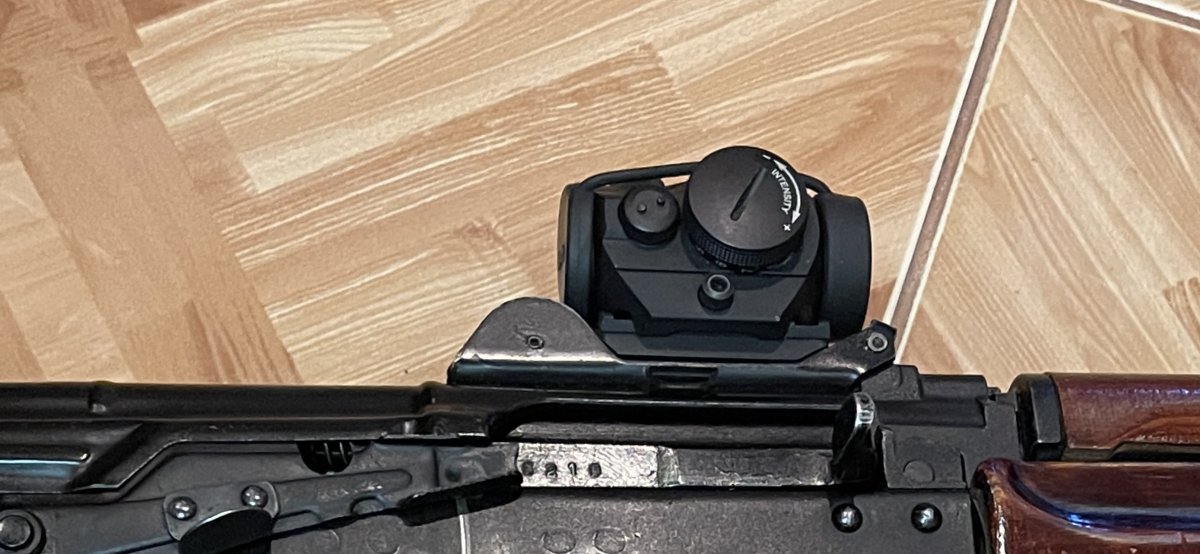

    На АКСУ стоит аллюминиевый комплект вместо родных газовой трубки и цевья , на нем верхнее пикатини и стоит Аимпоинт 2 ( без базы ). Родными прицельными работать без проблем.
    Единственный нюанс , некоторым для нормальной вкладки для коллиматора нужна щека на приклад .

    Давно установил такую планку на 3 сквозных винта через крышку, сейчас есть другие варианты, крышка целиком, более интересное решение если нужен калиматор + магнифер, так как линия пикатини длинее, и еще есть планки на крышку которые крепятся без сверления крышки.
    Крепление на газовую трубку я исключил из за того, что она далеко от глаза, и к тому же фиксация трубки условная…
