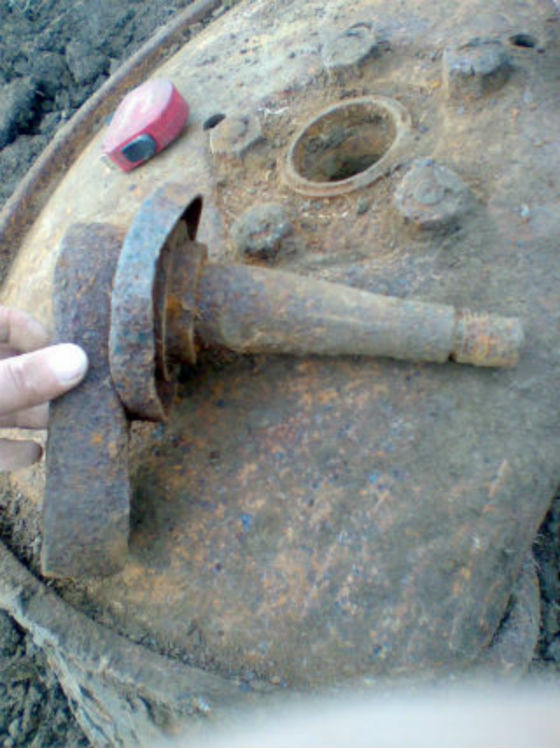

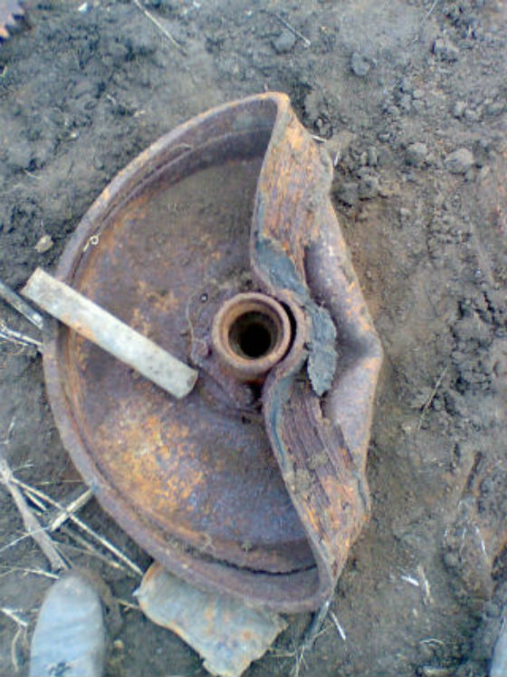

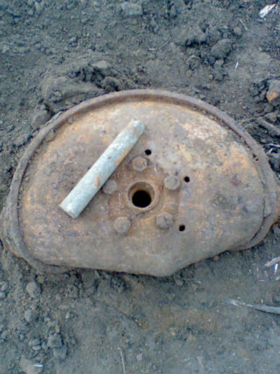

    Доброго всем.Прошу определить,если возможно.Диаметр ок.80-82 см.Было обрезиненное.Ступица от него,входит как родная.Заранее благодарен.

    если вместе с гильзой найдено , то колесо пушки 53-К ........и где Вы там намеряли 80-82см?

    По ходу на мину наехало...

    ...от 45-ки обр.1942 года

    Да какая 45-ка,там вес ок.25 кг!Может от нее?Что скажите?

    Диаметр замерял правильно!
  9. WILLY VOGEL

    Наверное так и останется неопознанным...эх.

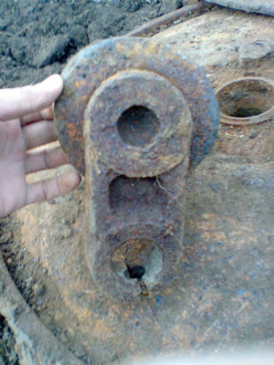

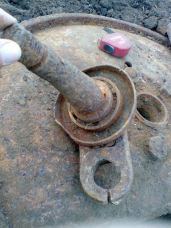

    рычаг с осью подарите Ув. ROTBEL, он восстанавливает 45-ки,....можно и на Pak35/36 и на полковую пушку 76мм (обр.1943)...колёс у него хватает:D

  12. sdkfz-250
    sdkfz-250 Oberfeldwebel
    674
    new vasyki
    рычаг с осью только на зис 3 ,
    к паку или сорокопятке его не приладить, это абсолютно разное

    а можно фото...или чертёж этого рычага зис-3 (он же зис-2, лафет от неё перешёл)?
