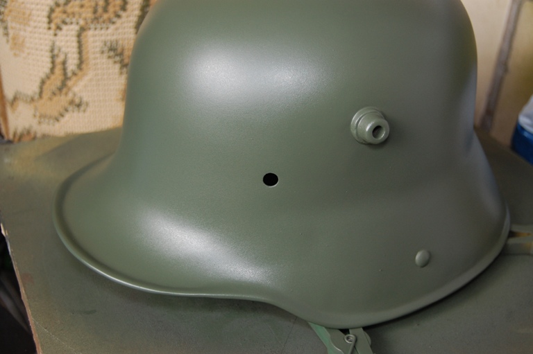

    Отличный цвет. Мне больше понравился оттенок который получился на фото 6.

    Мне видится самое то, и именно фото 3. Настоящая первятина-мировятина как для немецкой М16.

    Кому интересно, то на 50 грамм "базы" Рал 6003 (с автоподборки) - добавлял около 15 граммов черной. Гифас в параллельной теме советовал не черной а коричневой тонировать -пробовал, получается не то. Но после покраски настоятельно рекомендую матовый лак.

    Светловат ИМХО

    Слегка размыл растворителем финский перекрас на своем рогаче М-16 в районе клейма-появилась родная изначальная краска. Приложил таблицу РАЛ-один в один подходит РАЛ 7003 Moosgrau ( Серый мох). Также близок предыдущий цвет 7002 Оливково-серый.
    Интересны мнения других владельцев М-16 в оригинальном окрасе.

    Мне нравится. Отличный оттенок.
    Скажу больше, я считаю что на сегодня подобрать краску до полу оттенка просто не возможно. Объяснюсь.
    Это сегодня есть компьютерные технологии по подбору красок, и то бывает всплывает лажа в оттенках. А в то время калапуцали краску дозируя из бочек в общую ванну для покраска. Краска расходовалась калапуцали новую. И точно в десятку попасть до полу оттенка просто не возможно.
    Зайдите в обойный магазин и поговорите с продавцами. Заказывают они партию обоев одного цвета, продают, остаётся один два рулона остатка. Через месяц-два заказывают по коду такие же обои с таким же цветом что и в остатке. Приходит новая партия и сверяя по тонам и кодам, код совпадает а колористика еле заметно нет. А в военной промышленности и подавно. А если учесть что в германии заводов изготовителей шлемов было несколько, то и разница в оттенках была 100%.
    Ну а тот факт что вся краска без исключения имеет свойство окисляться со временем при этом меняя свой оттенок Очень хорошо заметно на белой краске. Красишь окно на пример цвет белоснежный, а через год, и больше колористика меняется от белого до светло бежевого.
    А мы стараемся подобрать цвет по шлемам которым уже больше 60 лет, а некоторым скоро 100 лет! Я просто уверен сегодняшний натурный цвет на шлеме, отличается от того заводского цвета именно в тех оттенках которые мы все ищем.
    Tamerlan25 Отличный шлем, достойный цвет.
    P.S. Конечно, стараться подбирать нужно, но в рамках здравого смысла. С уважением.:)
