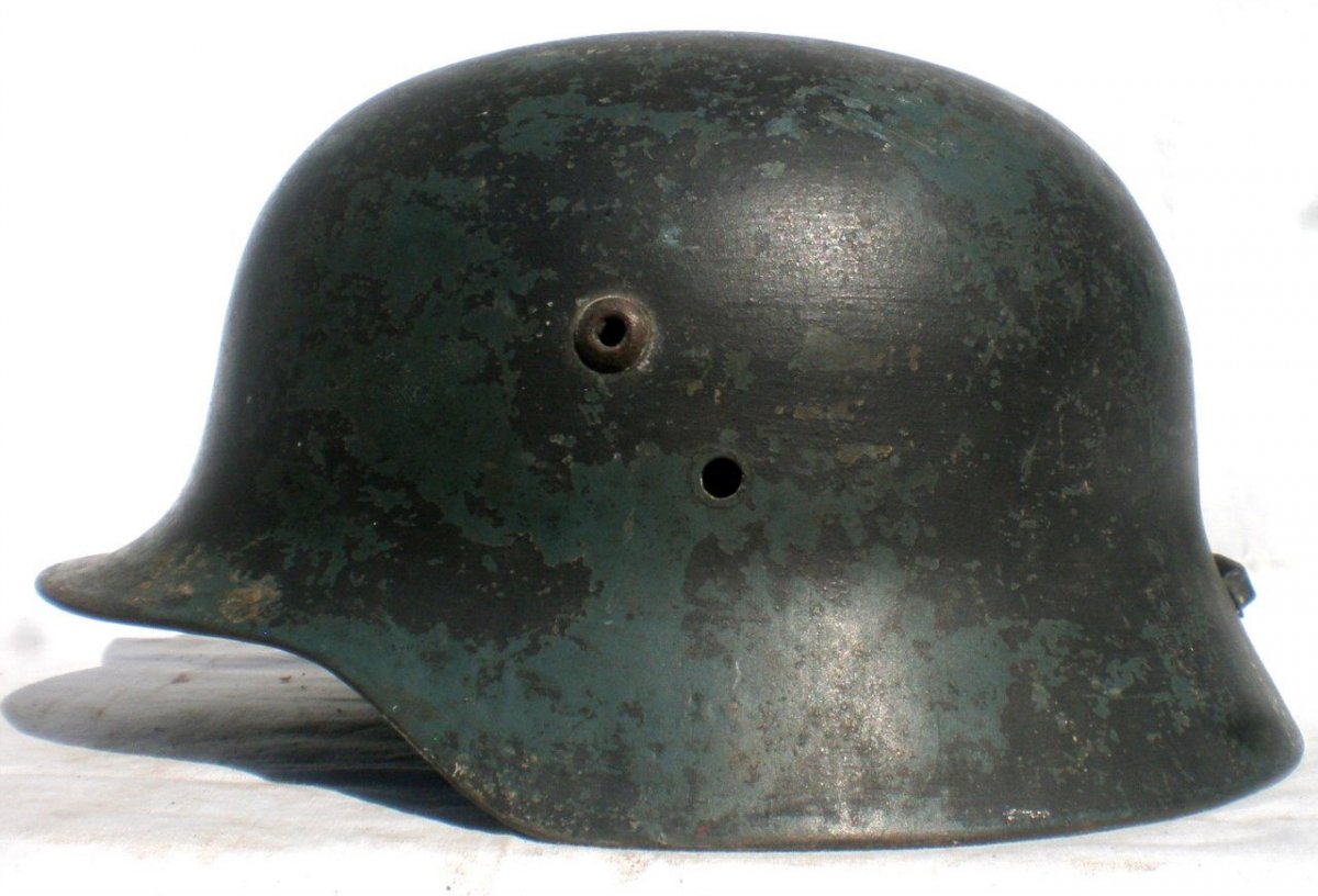

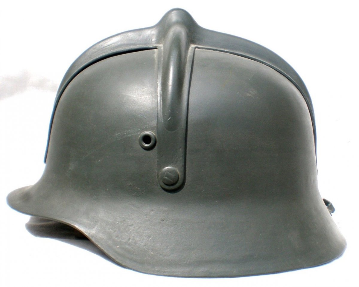

    Да. Очень понравилось фото. Толково аппарату получилось сбалансировать цвета, взял фото как образец для передачи цвета краски. Очень точно получилось запечатлеть цвет. Что на фото, что в живую один в один.
    Не знаю прав ли я, но мне кажется что цвет на каске ранний, т.е. довоенный. Ещё видел точно такой же цвет у венгров на ножнах.
    Alex Johannik подобається це.

    Фото действительно делал я. Хороший был шлем для образца. Жаль что продал. Сейчас бы выкупил назад, но покупатель кажись и сам перепродал. По моему, шлем за 1 год поменял 4 владельца.
    Вы правы, цвет скорей ранний чем поздний.
    Oleg Nevidomy та alex-kv подобається це.

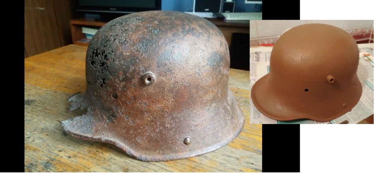

    Купил оранжевой эмали пф-115, сколько примерно добавить на 100 гр краски?
  6. Amadeus
    Amadeus Stabsfeldwebel
    1.592
    Евразия
    Ну во общем оранжевый мне помог, спасибо за совет. Вот какой цвет получился. Снимал не при дневном освещении, поэтому добавляется желтизны, думаю на нем и остановиться.
    evgeny*** подобається це.
  7. Alex Johannik
    Alex Johannik Oberfeldwebel
    71
    137
    662
    Цвет хорош. Но почему Вы немца покрасили в цвет австрийского рогача?
    Oleg Nevidomy та Amadeus подобається це.
  8. Amadeus
    1.592
    Евразия
    Потому что изначально он был покрашен как австриец (фото слева, какой он был после чистки, немецкой зелени обнаружено не было), возможно он один из первых рогачей, которые Германия поставляла Австро-Венгрии не покрашенным, а Австро-Венгрия их красила в свой цвет и ставила свою фурнитуру.
    evgeny*** та alex-kv подобається це.

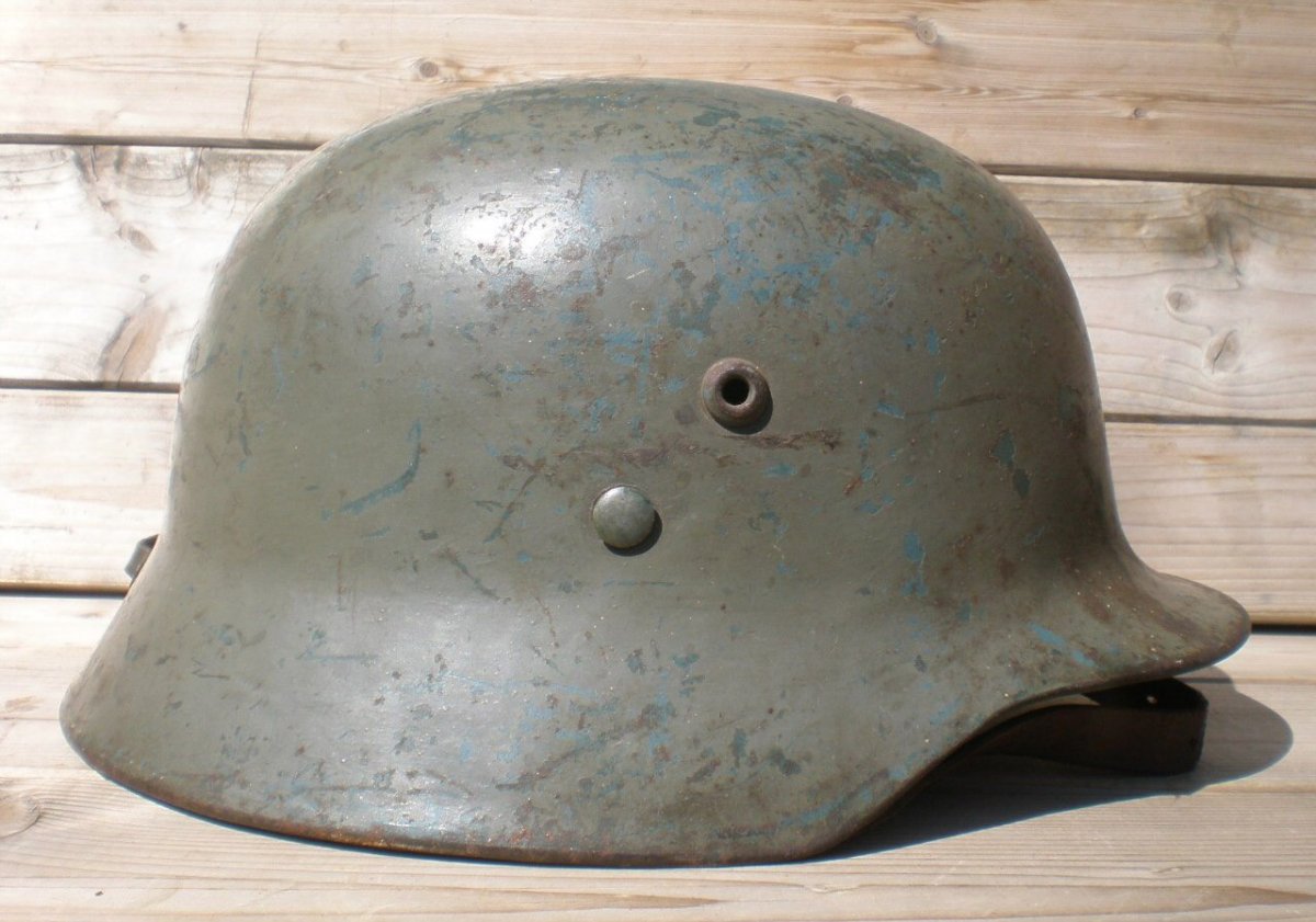

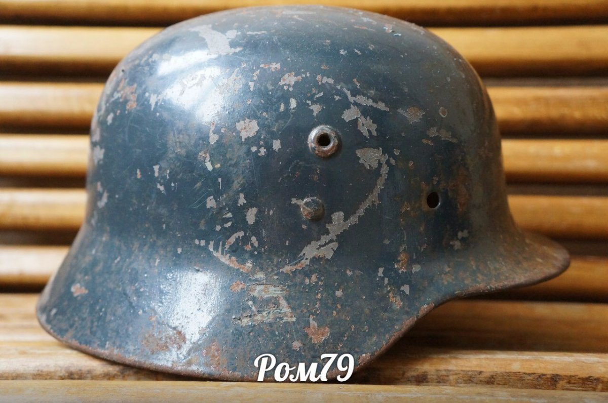

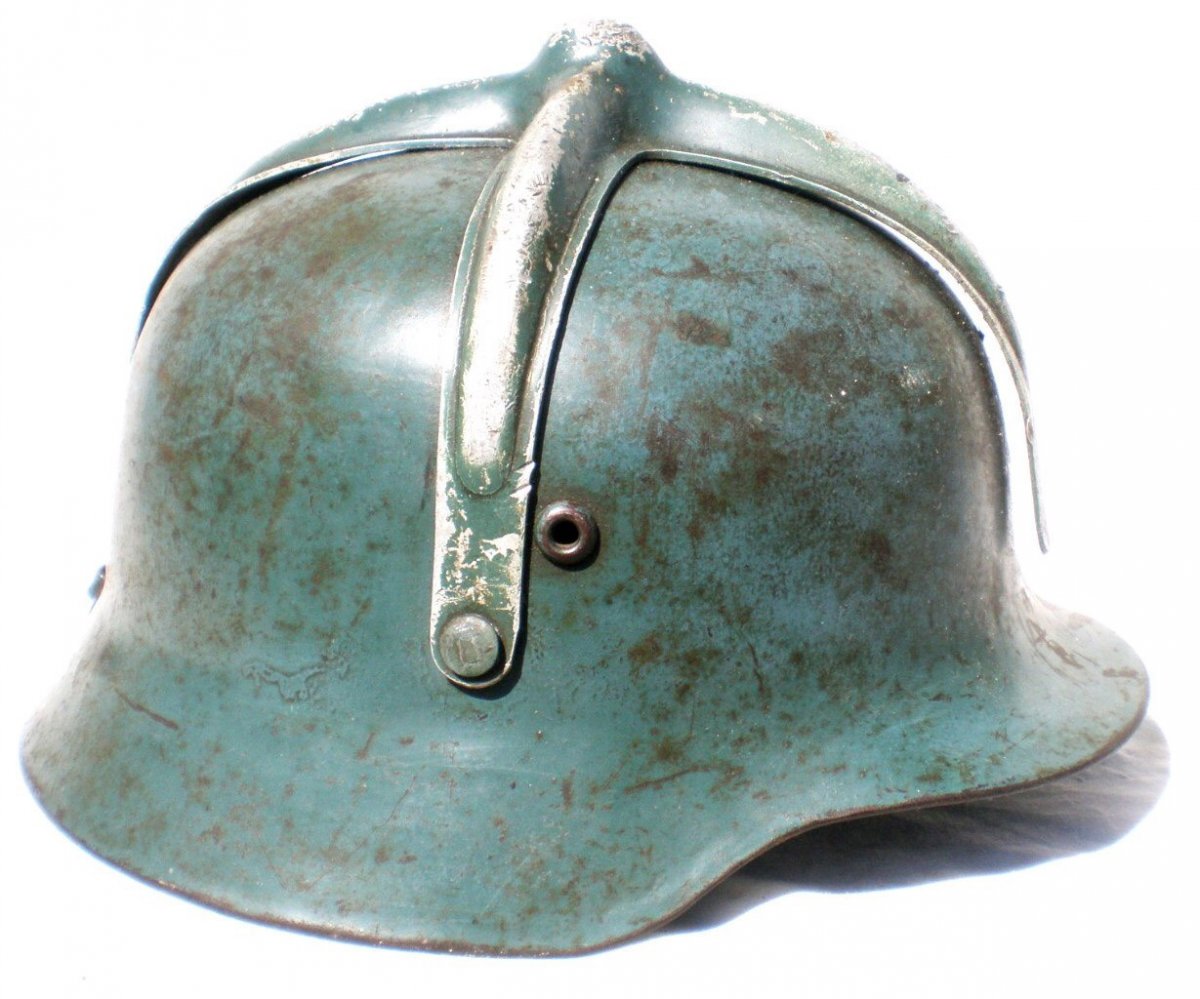

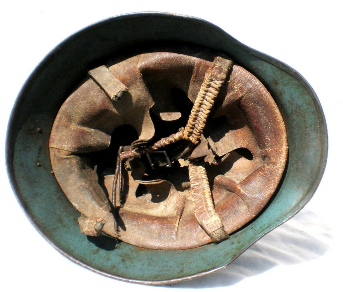

    Приветствую единомышленники, освежу немного тему и растрясу немного наши мозги, суть вопроса приобрел у нас на форуме навеше для венгра м37 , хочу сделать ПВО, большинство вариантов что я нашел в сети нежно голубова цвета но я так понимаю это после военноя конверсия,,, ВАШИ МНЕНИЯ какие будут по этому вопросу?
  16. Oleg Nevidomy
    Oleg Nevidomy Oberfeldwebel
    13
    26
    481

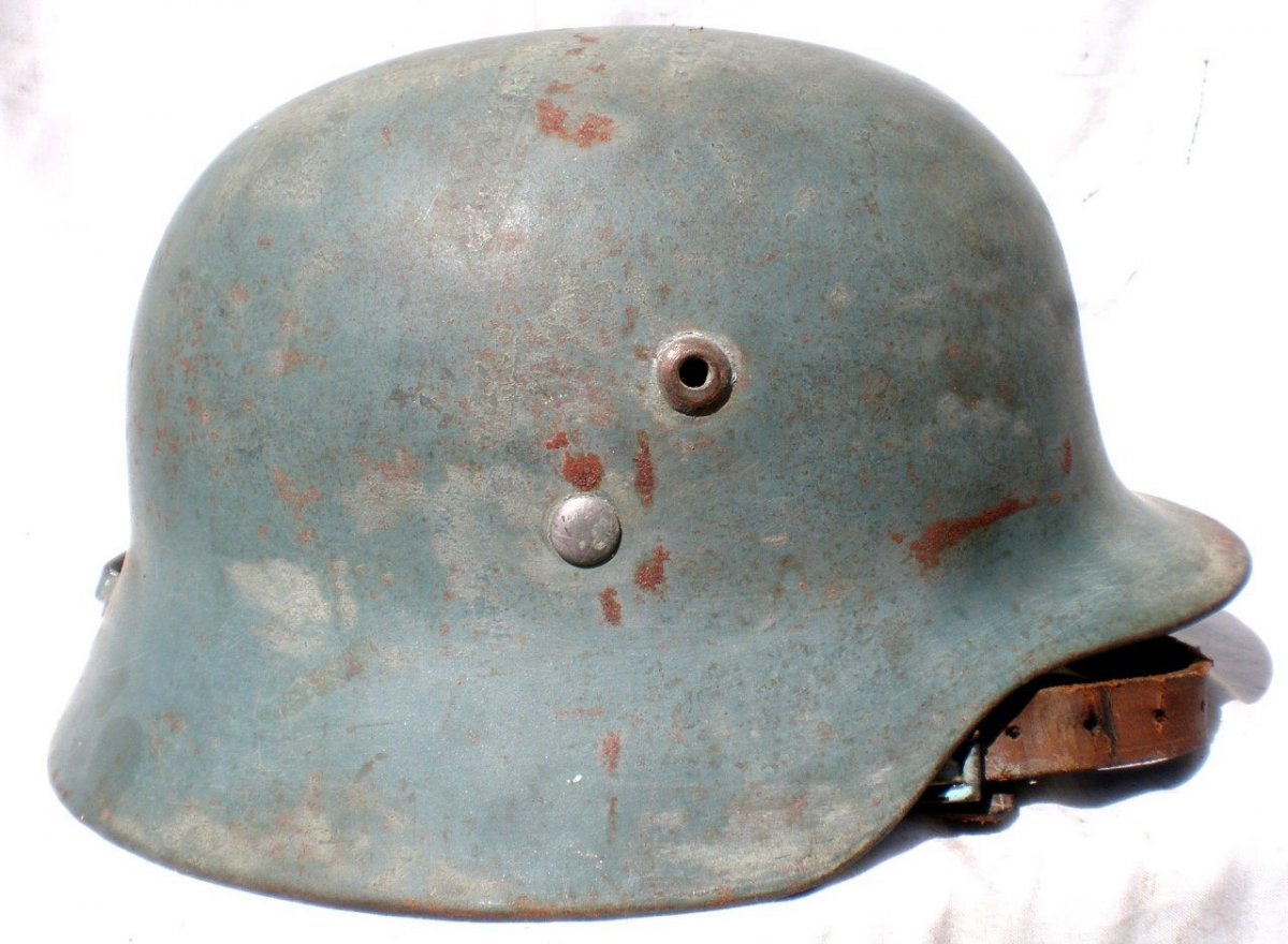

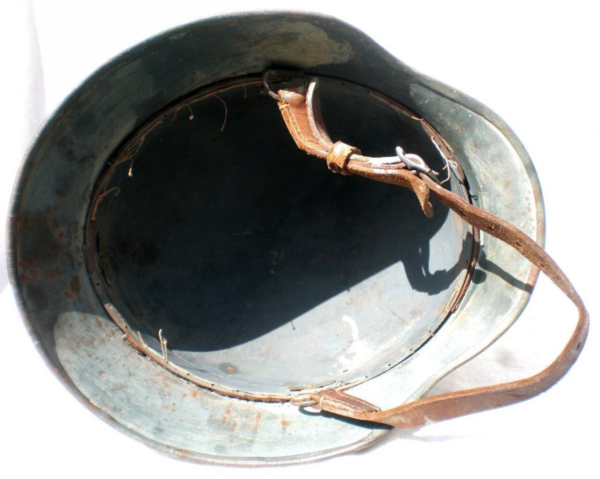

    Не знаю чи ці фото Ви бачили, але закину сюди те що маю по мадярах в блакитному окрасі. Кожної каски по 2 фото. Можливо це чимось допоможе в вирішенні даного питання.
    рекрут2012 подобається це.
  17. Рихард
    Рихард Oberstleutnant
    5.191
    Одесса, Украина
    Фото сделаны при разных режимах освещения, поэтому разброс цветов и оттенков просто колоссальный. Тут видимо придется для грамотной колеровки выбрать цвет что “глазу приятней” и двигаться сугубо в этом направлении.
    рекрут2012, Oleg Nevidomy та Поліщук подобається це.

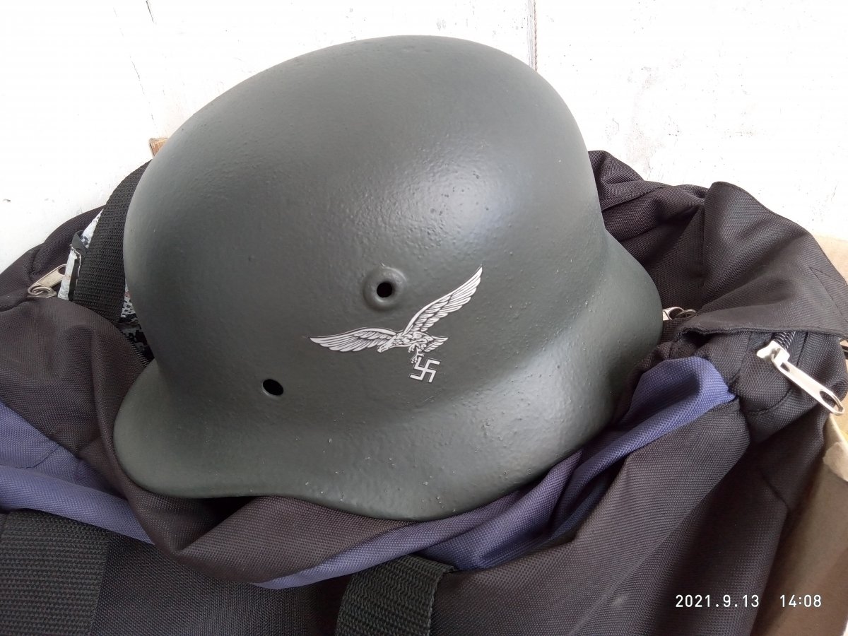

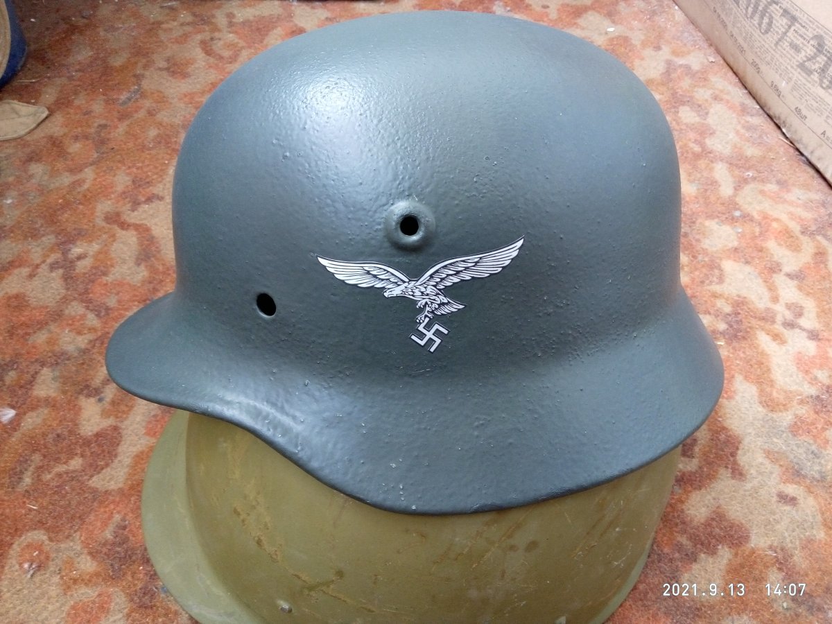

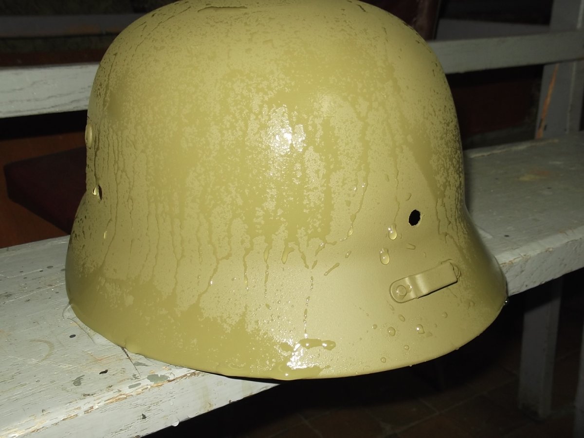

    204
    1.813
    Приветствую олфорумчане,вот выкрасил касон, сороковка Q,цвет по люфту похож,или перекрасить?Фото при разном освещении.с ув Евгений
  25. Лера ОУН-УПА
    Лера ОУН-УПА Stabsfeldwebel
    55
    33
    147
    662
    Озирнись навкруги, ми - скрізь!
    Привіт, при різному освітденні, це три абсолютно різні кольори. Я, наприклад, тут нічого порадити щодо перефарбовки в даному випадку не можу. Якщо Вам подобається - так і залишайте. :beer:
  26. Рихард
    5.191
    Одесса, Украина
    Рекомендую сделать фото на улице (не на балконе !) в несолнечный день без вспышки - так цвет будет максимально правдивый.
    Фото должно получиться примерно как на данном - его делал я много лет тому назад.
