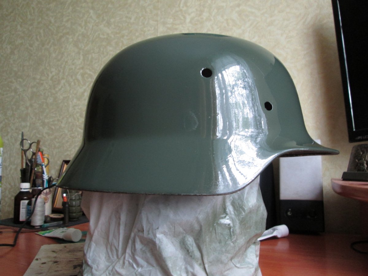

    Камрад , подскажите пожалуйста . В какой рал лучше покрасить м 35 , вермахт ? Клейма будут стоять по 39 году .

    Как по мне на этот период будет уместно нечто близкое 6002, вероятно надо будет затемнить

    6491779-bc281dc1e56c73de2a8f1a07075931e8.jpg E="Рихард, post: 8752413, member: 14206"]Как по мне на этот период будет уместно нечто близкое 6002, вероятно надо будет затемнить[/QUOTE]
    Такой вариант интересно пойдет ? Фото со вспышкой . В реальности выглядела темнее.

    Фото со вспышкой слишком искажает цветоощущение, лучше конечно на улице сделать фото в несолнечный день. Это конечно не тот цвет что я имел ввиду....но отторжения у меня не вызывает)))) Если судить по тому что я вижу на данном фото - очень смахивает на цвет который я называю "истинный фельдграу" т.е. не тот выраженный серо-зеленый фельдграу
    близкий к 6002 который хорошо известен всем реставраторам как
    "основной" немецкий цвет на ВМВ, а истинный фельдграу - это серый с
    зелёным оттенком, который был принят ещё в кайзеровской армии как
    регламентный и тогда же был назван "полевой серый" т.е. фельдграу. Моё
    мнение - что первые (самые ранние) М35 окрашивались либо в этот
    "истинный фельдграу" (немцы ещё называли его иногда "шиферно серый")либо в "яблочно зелёный" (апфельгрюн). Хотя многие коллекционеры считают что "первым" цветом М 35 был апфельгрюн и никакой другой.

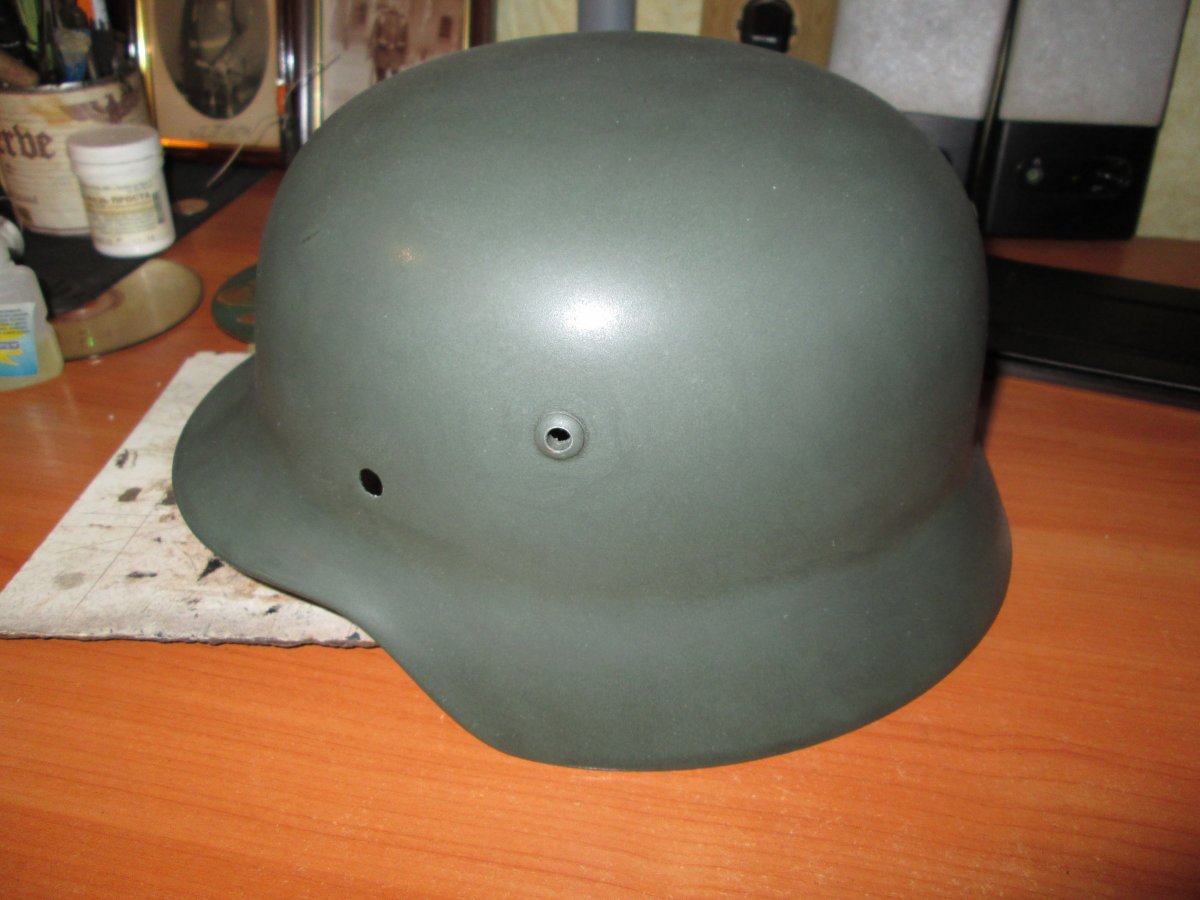

    Рецепт краски м 35 ( ранний окрас ) .
    Вся краска фирмы " Зебра "
    Набирал краску 20 кубовым шприцом
    1. Зелёной - 5 кубов.
    2. Голубой- 7 к.
    3. Чёрной - 2 к.
    4. Белой - 2 к.
    Фото колпака до затемнения и после .
    Первое фото без вспышки .

    прекрасная работа!как матировали?

    2.581
    Первая , пульвер . Вторая , кухонная губка.
  21. фандик
    фандик Oberleutnant
    2.581
    Скотч Брайт .
