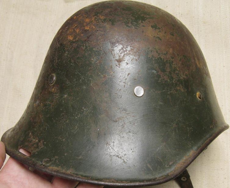

    Как румына красить, сам для себя еще не выяснил.
    Встречаются родные образцы окраса, как довольно светлые - вроде советского или венгерского, так и довольно темные, вроде цвета наших темно-зеленых Сш-36.
    Темный цвет я все-таки считаю более стандартным или заводским.
    Вот, попал в руки румын сарайного хранения и я сравнил его с подвернувшимся под руку "хасаном" в темно-зеленом окрасе. Весьма схоже, только румынский оттенок чуть темней и зеленей. По сути тот же 6006, только более темно-зеленый, как бы более бутылочный.
  24. Thomzen
    Thomzen Stabsgefreiter
    425
    Таганрог
    Ваше описание на 100% идёт на 6015,жаль щас нет фото...
