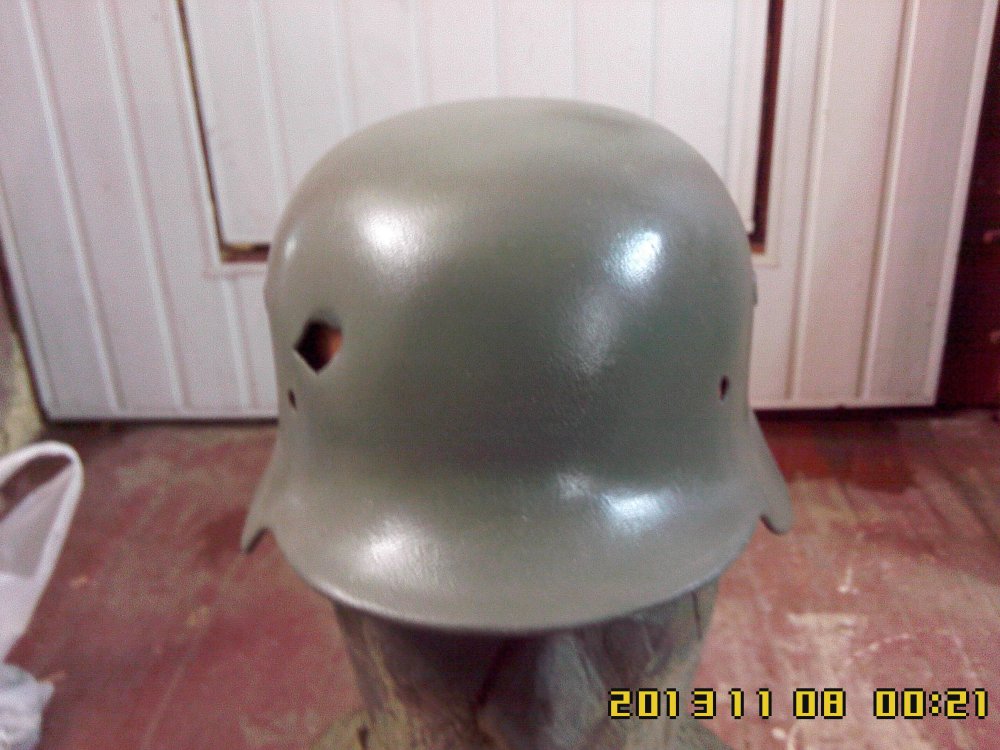

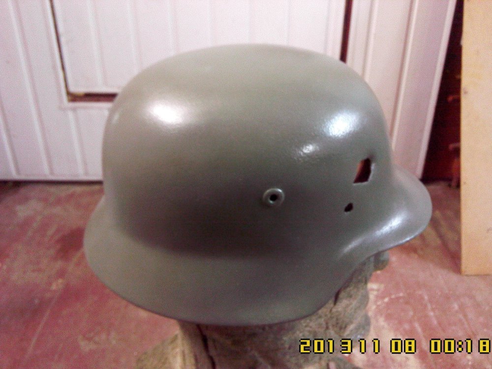

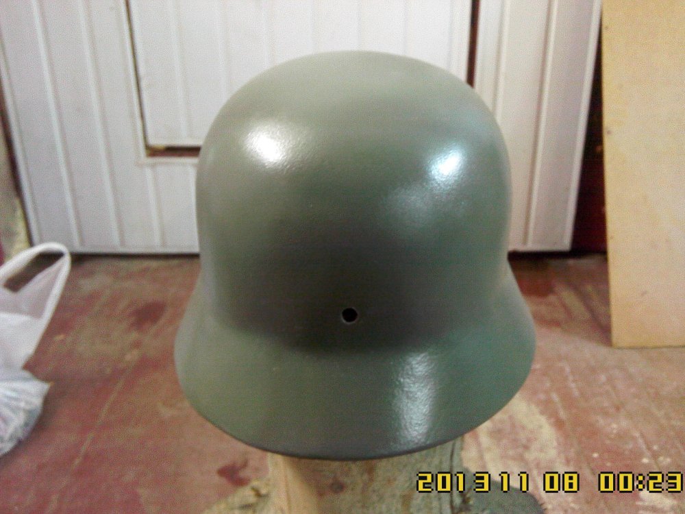

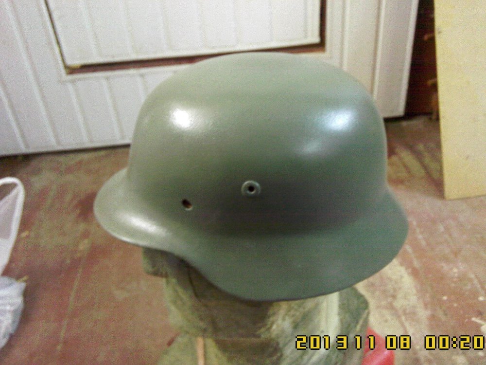

    К вопросу о искажениях цвета передатчиками информации - фотоаппаратах, камерах телефонов, мониторах компьютеров. Фотографировал свой труд на китайфон "Филлипс" Ксениум с 5-Мп камерой. Сначала не обратил внимания, но просматривая уже перенесенные в компьютер фотки сильно удивился: кадры сделаны при одном освещении, с разницей в секунды, а как разнится выдаваемый в конечном итоге цвет! IMG00395.jpg IMG00396.jpg IMG00397.jpg IMG00399.jpg Краска Тикурилла, РАЛ7009!:)

    А изначально это что за цвет?
  16. clava
    clava Stabsfeldwebel
    93
    203
    2.557
    Простите не заметил сразу. На 1 фото наверное больше всех похоже.

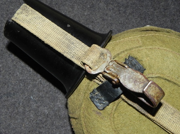

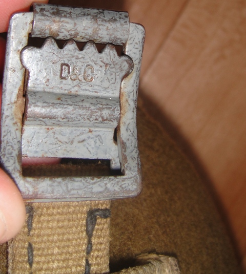

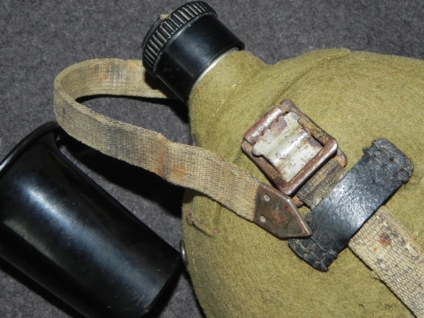

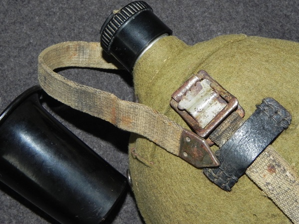

    Надо покрасить карабин и пряжку фляги егеря. В какой цвет красить? Родного практически не осталось. Танковый серый пойдет? Или другой оттенок серого? Или может в фельдграу? Нашел вот такой светло-серый, но на моей остатки краски с зеленцой как на втором и тертьем фото.
    Worro подобається це.
  22. alex-kv
    alex-kv Stabsfeldwebel
    27
    973
    УКРАЇНА
    Наконечник 6015.
    Защёлка на фляге и карабин очень похож на 6003.
    ... Родного практически не осталось. Танковый серый пойдет? Или другой оттенок серого? Или может в фельдграу? ...
    Есть ещё вариант выкрасить 7009 http://www.vespafarben.de/fotos/v50-ral-7009-gruengrau-feldgrau/
