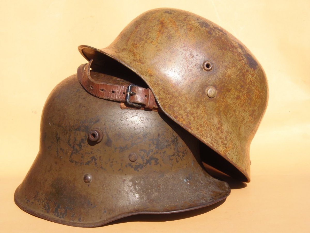

    Заводские цвета могли быть на них разные. Основной и часто распространённый RAL7021(первую очередь в начале войны). Также могли быть: 6008, 6014, 6022 и 7028.

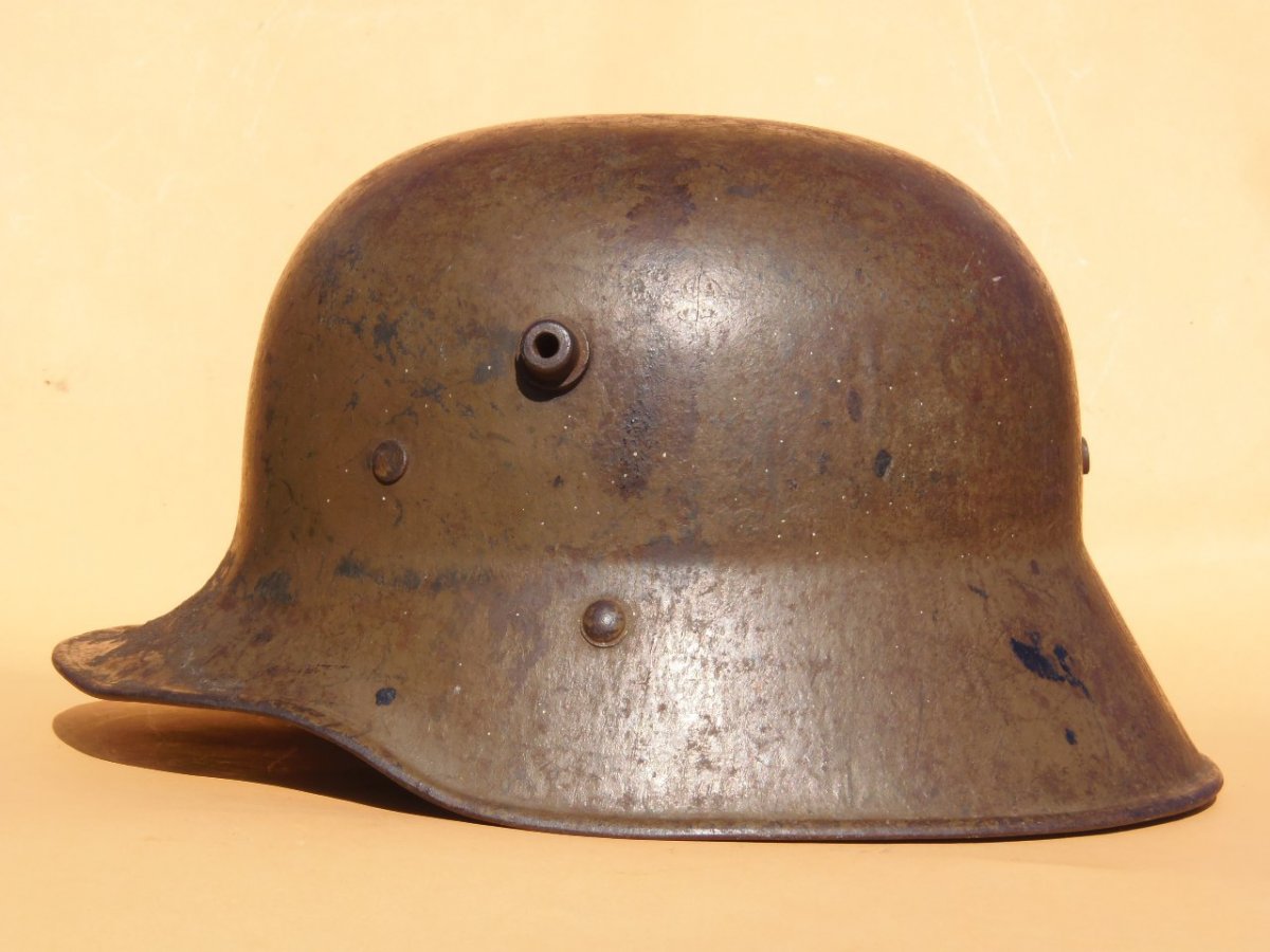

    М17.jpg На выставленном фото шлем в матовом исполнении очень похож на цвет RAL 8011(Nussbraun/Орехово‐коричневый)
    M2R1MP4Qb7E.jpg rHOOAMxLUI0.jpg Нашёл ещё один рогачь в таком же цвете 8011. Скорей всего краску придётся утемнять если матирующая добавка будет осветлять поверхность. Тогда в таком случаи лучше использовать RAL 8016(Mahagonibraun /Махагон коричневый).

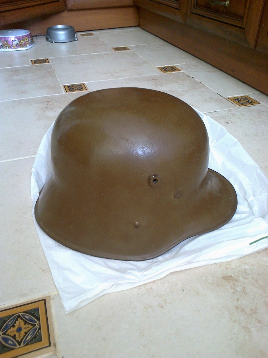

    Вот недавно закончил своего австрийца. Попытаюсь ответить сам на свой же вопрос. Пришел к выводу, что зелень (хаки) в основной коричневый все-таки добавлять нужно. Брал за основу обычную дешевую алкидную эмаль ПФ-115 Rolax желто-коричневую, где-то 60% (абсолютно все колеровал на глаз, поэтому точность очень приблизительная) и добавлял мелкими порциями, постоянно перемешивая, ту же ПФ-115 хаки (правда уже не не Rolax) где-то 10-15% и чуть-чуть серого грунта ГФ-021 до тех пор пока цвет из ядовитого желто-коричневого не стал более милитаризированный что-ли, зеленовато-коричневый, ближе к болотно-горчичному. А затем подмешивал обычный грунт ГФ-021 красно-коричневый, до тех пор, пока опять не добился больше коричневатого оттенка. Красил поролоном, два слоя. Глянец убирал ватным спунжиком с ржавой пылью, смоченным спиртом. Потом еще мокрой старой газетой черно-белой затирал, чтобы типа подчернить, подстарить. В принципе результат (именно цвет, а не качество покраски) мне понравился, хотя может и не фонтан , конечно.

    На мой взгляд с цветом скорее угадали чем наоборот. Фактура, пожалуй, нуждается в доработке.

    Фактура самому не очень нравится. Наверное, мало разбавил уайт-спиритом, когда наносил второй слой. Первый слой после высыхания нулевкой затирал, то густота краски (довольно жидкая в принципе) устроила вполне, все было гладко после шлифовки, а вот второй еще пожиже нужно было, до состояния воды.

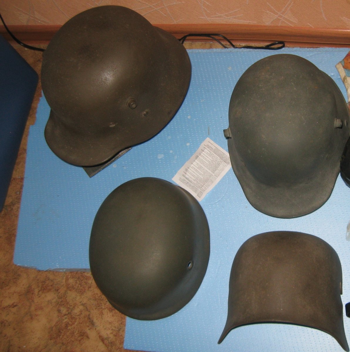

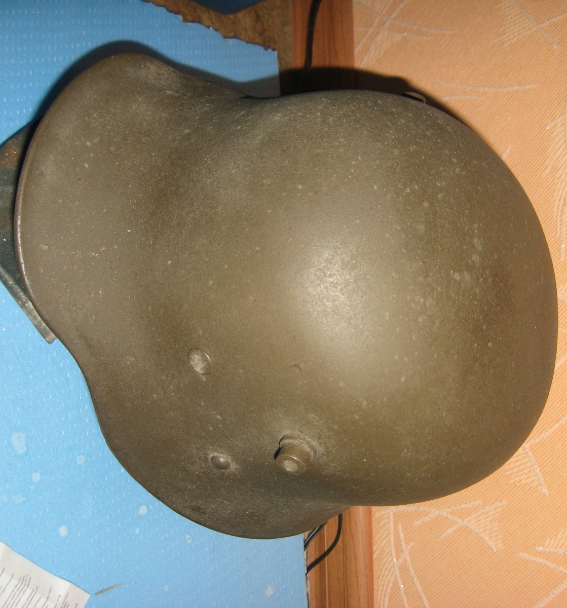

    попробывал рогача колернуть. цвет вроде как попал. песочный с оттенком зелени. IMG_9865.JPG IMG_9867 - копия.JPG

    )))). 38-мое творение))). пластины красил я (пластик.-но по виду-железо))))

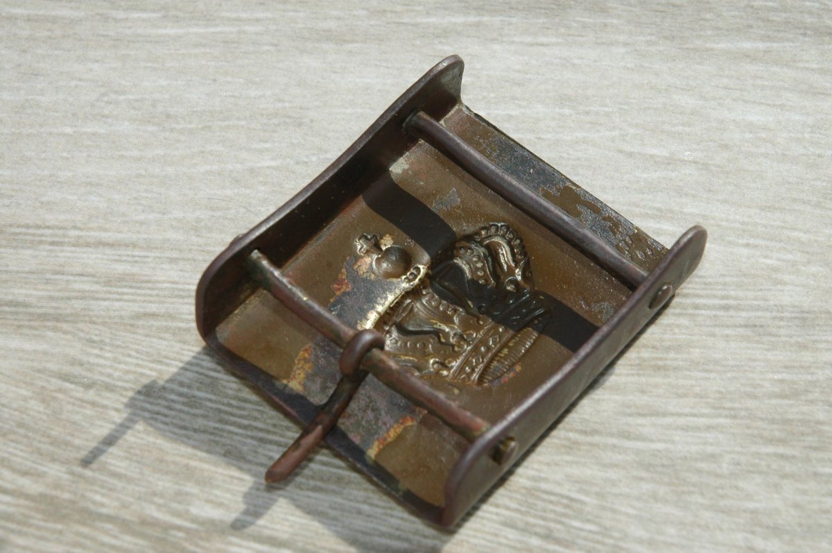

    Рихард, Это интересно. В Румынии мы нашли пряжку с этим цветом (больше оливкового).

    Это так. Однако многие реконструкторы до сих пор ошибочно думают что латунные пряги с короной не окрашивались.

    Ну... важно, чтобы они знали, что он был окрашен. Но если вы изучите фото вы увидите, что в 99% случаев краска стерлась. Так.... технически это исторически точно использовать латунные пряжки неокрашенные.

    Именно так ......но только снаружи неокрашенные;):D
