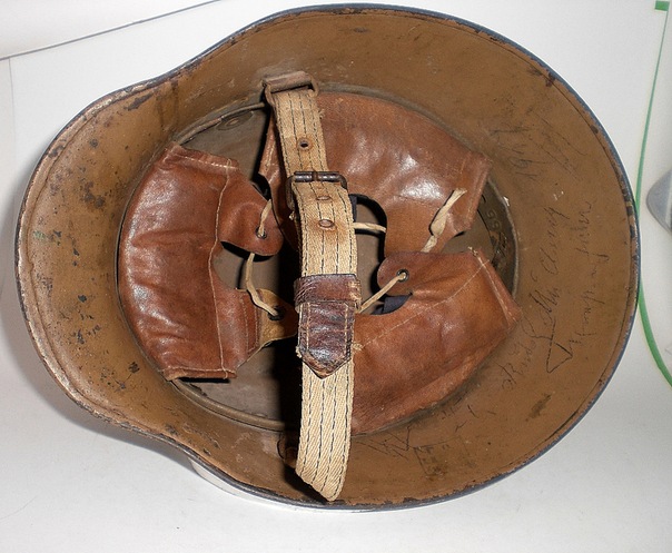

    Цвета для витражного камуфляжа немецкого стального шлема М16 ПМВ. Рецепта к сожалению нету.

    Честно говоря, всегда думал что на камуфляжных по ПМВ установленных цветов краски не было. Судя по тем фото, там полная свобода фантазии, что по нанесённому рисунку что по краскам.

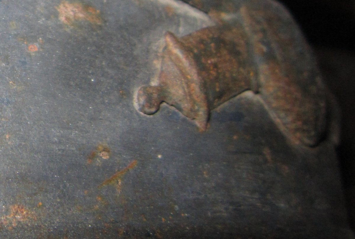

    Предлагаю парочку рецептур "срисованных" с довольно эксклюзивных, на мой взгляд, предметов.
    Французская каска Адриана М 15 - артиллерия (поздний перекрас). Первая мировая война.
    У французов было мягко говоря...довольно необычное отношение к защитной окраске. Они начали и закончили Первую мировую в небесно-голубом обмундировании, которое сменило довоенный "немаскировочный" синий (про красные шаровары я вообще молчу). При этом солдаты их колониальных частей (негры, арабы) носили форму цвета хаки ...и каски тоже.
    Как известно шлем Адриана окрашивался изначально в насыщенный синий цвет, который к 1916г. посчитали слишком демаскирующим, и подвергли перекрасу в более "защитный" по мнению французов серо-синий цвет светлого оттенка, который принято называть "артиллерийский синий".
    Обратите внимание чуть ниже пушки виден участок оригинального синего цвета шлема.
    синий 40%
    черный 40%
    белый 20%
    663 подобається це.

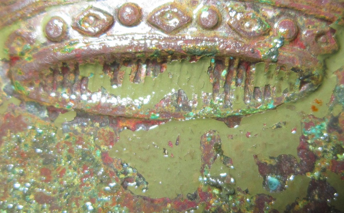

    Латунная ременная пряга с короной. Королевство Румыния. Вторая мировая война.
    Мне нередко задают вопрос интересующиеся историей королевской армии Румынии - окрашивалась ли латунная пряга с короной ? Да она окрашивалась всегда (!) На латунных изделиях красочный слой держится плохо, поэтому предполагаю что эти пряги "осыпались" еще в период ношения (а поднятые из земли и подавно). Не исключаю что их владельцы, чтоб не иметь неряшливый вид, самостоятельно очищали их от остатков краски, во всяком случае спереди.
    черный 40%
    белый 20%
    желтый 20%
    зеленый 20%
    663 подобається це.

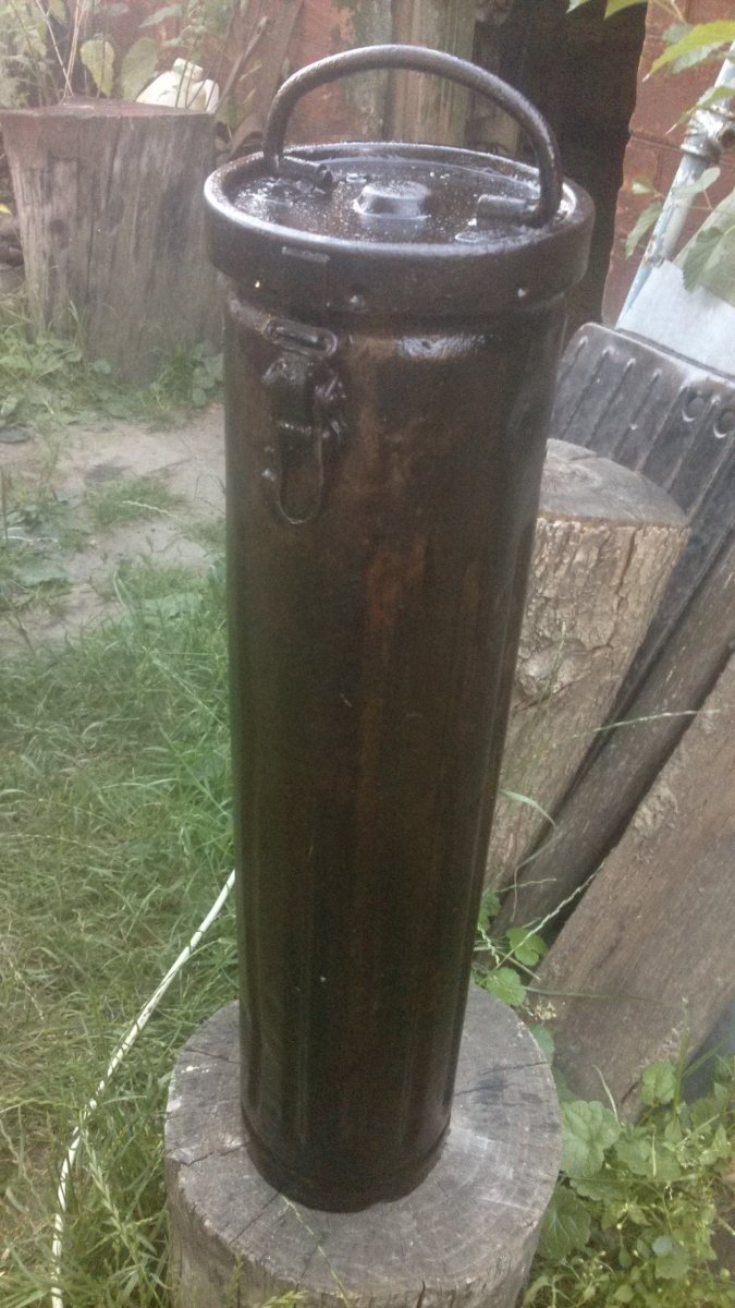

    Вітаю всіх! Тема не то що цікава,а корисно-цікава,дещо взяв собі на замітку.І питання,-який колір фарби потрібно на тубуси для боєприпасів,напр. ось такий!? IMG_20170630_200432.jpg

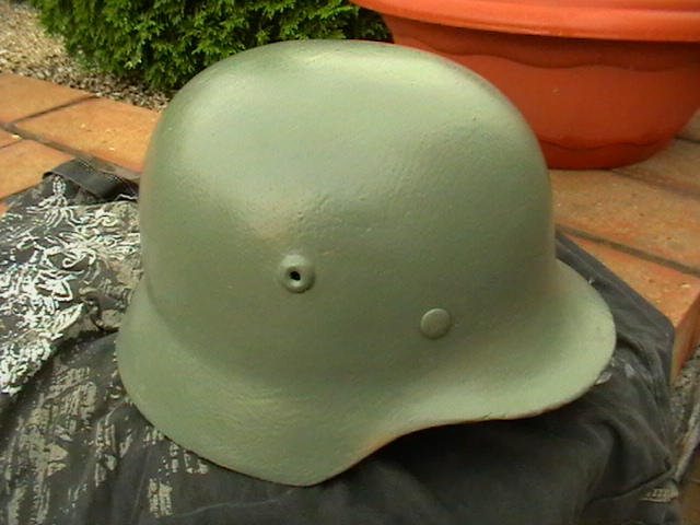

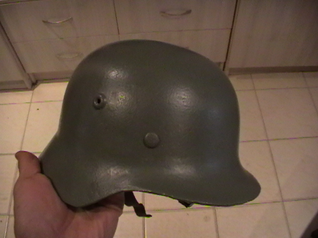

  18. Sasha_81
    Sasha_81 Oberschütze
    11
    54
    Добрый день всем. Прошу оценить цвет краски, колотил примерно так - 43 % серой грунтовки, 43 % светло зелёной, остальное чёрной. Вот результат : IMGA0195.JPG IMGA0196.JPG Каска одна и та же при дневном первое фото и в помещении второе.
  19. Рихард
    Рихард Oberstleutnant
    5.209
    Одесса, Украина
    Даже не знаю что сказать....какой то "немец" косящий под "венгра" получился. А какой цвет вообще хотели получить?
  20. Sasha_81
    11
    54
    Оригинала для сравнения не имею. Колотил на свой вкус.
  21. Sasha_81
    11
    54
    Первое фото камера осветлила, в живую каска темнее.
  22. Рихард
    5.209
    Одесса, Украина
    Так сделайте фото наиболее близкое к оригиналу - а то одно слишком светлое, другое слишком темное.
