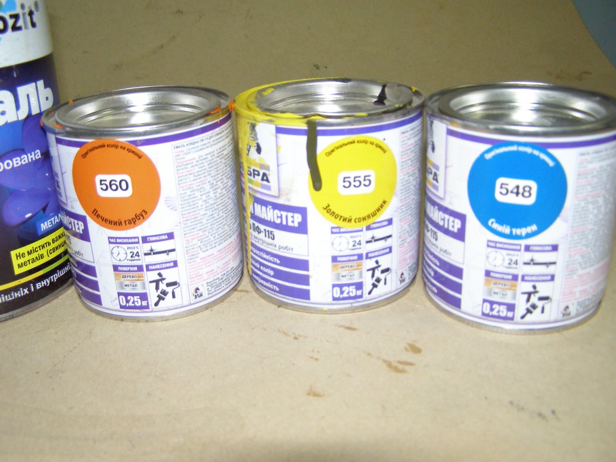

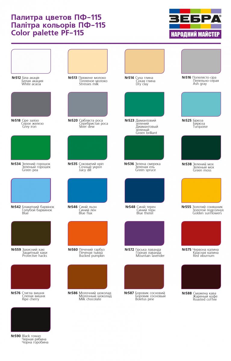

    Для наших реалий, по-моему, нужно на "Зебру" ориентироваться - у них краски пронумерованы и названы хоть как-то, + есть в маленькой фасовке 0,25 кг, а в больших банках даже по РАЛ расписаны. На той неделе в магазин ходил, видел. Названия, правда, смешные :).

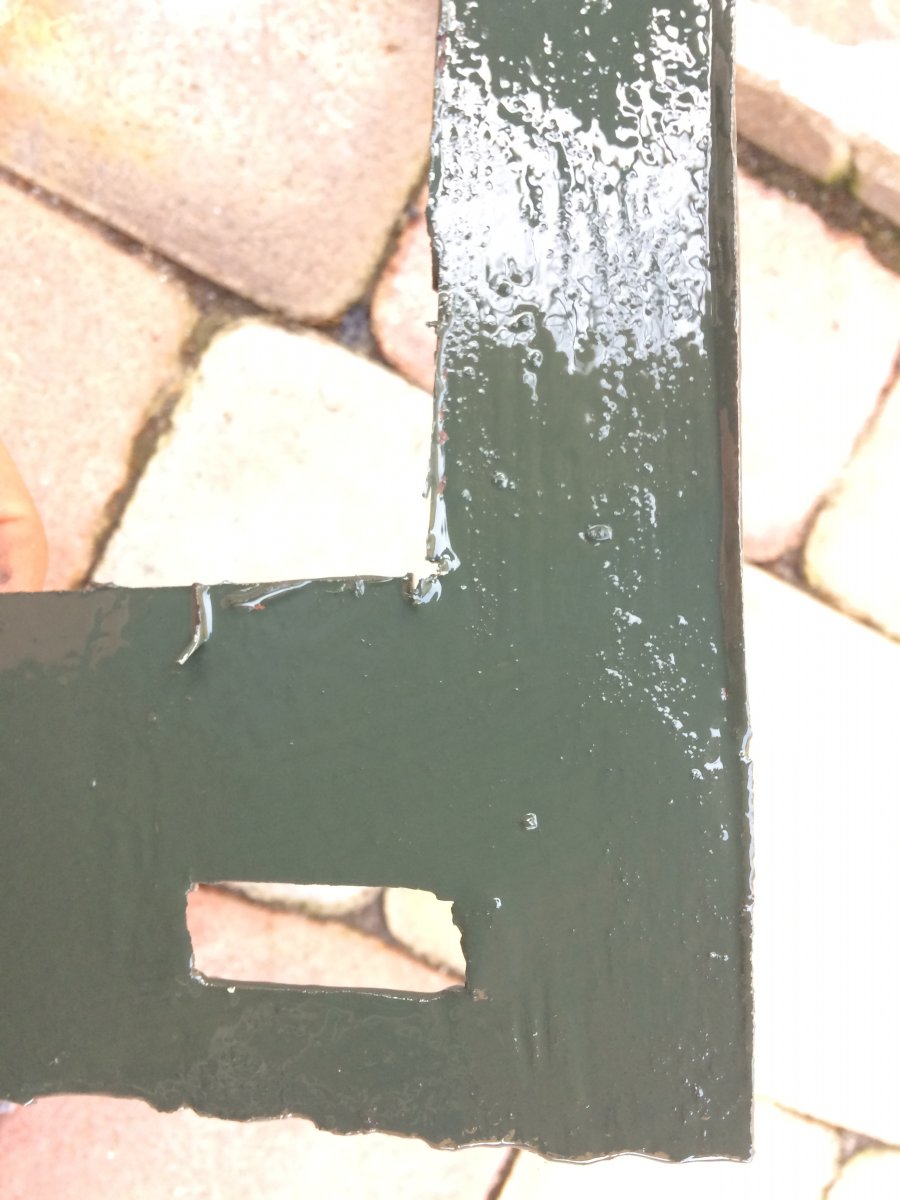

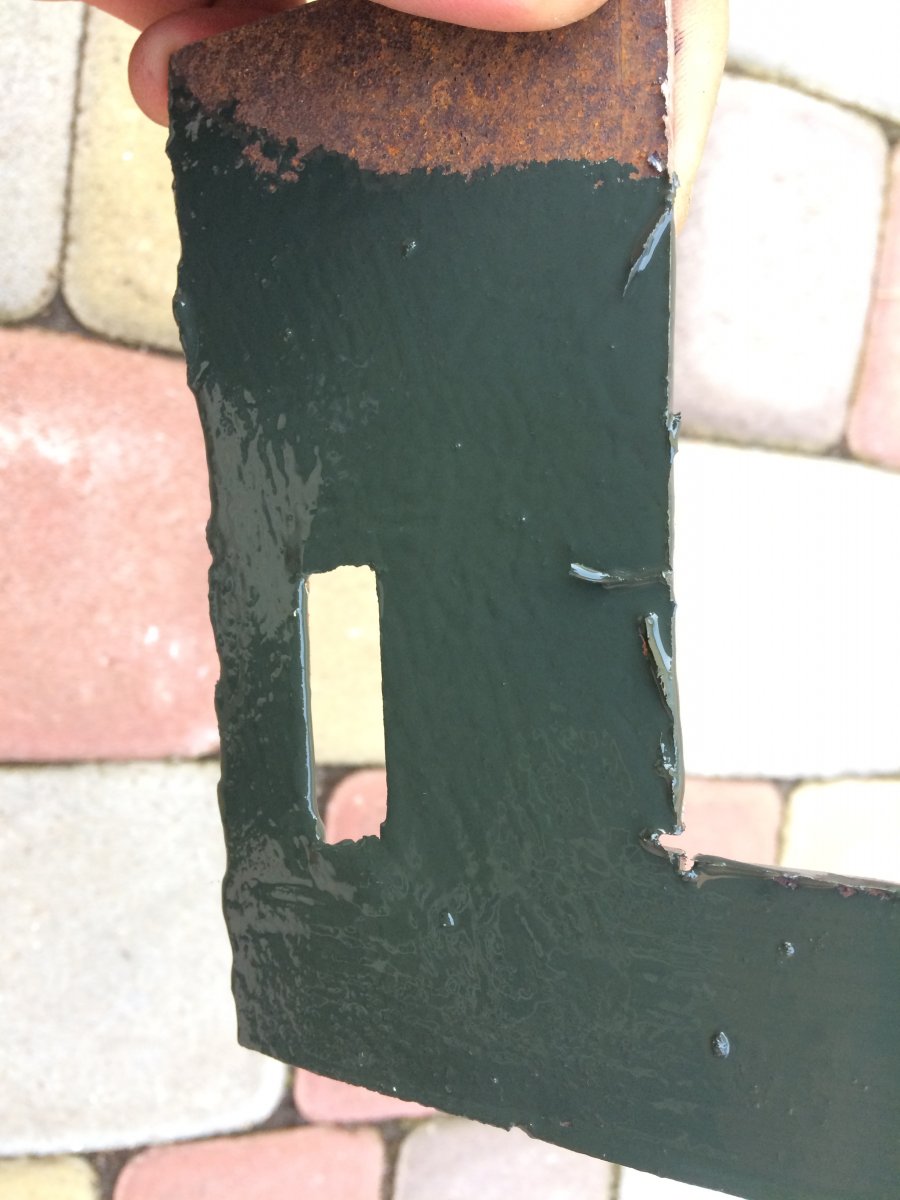

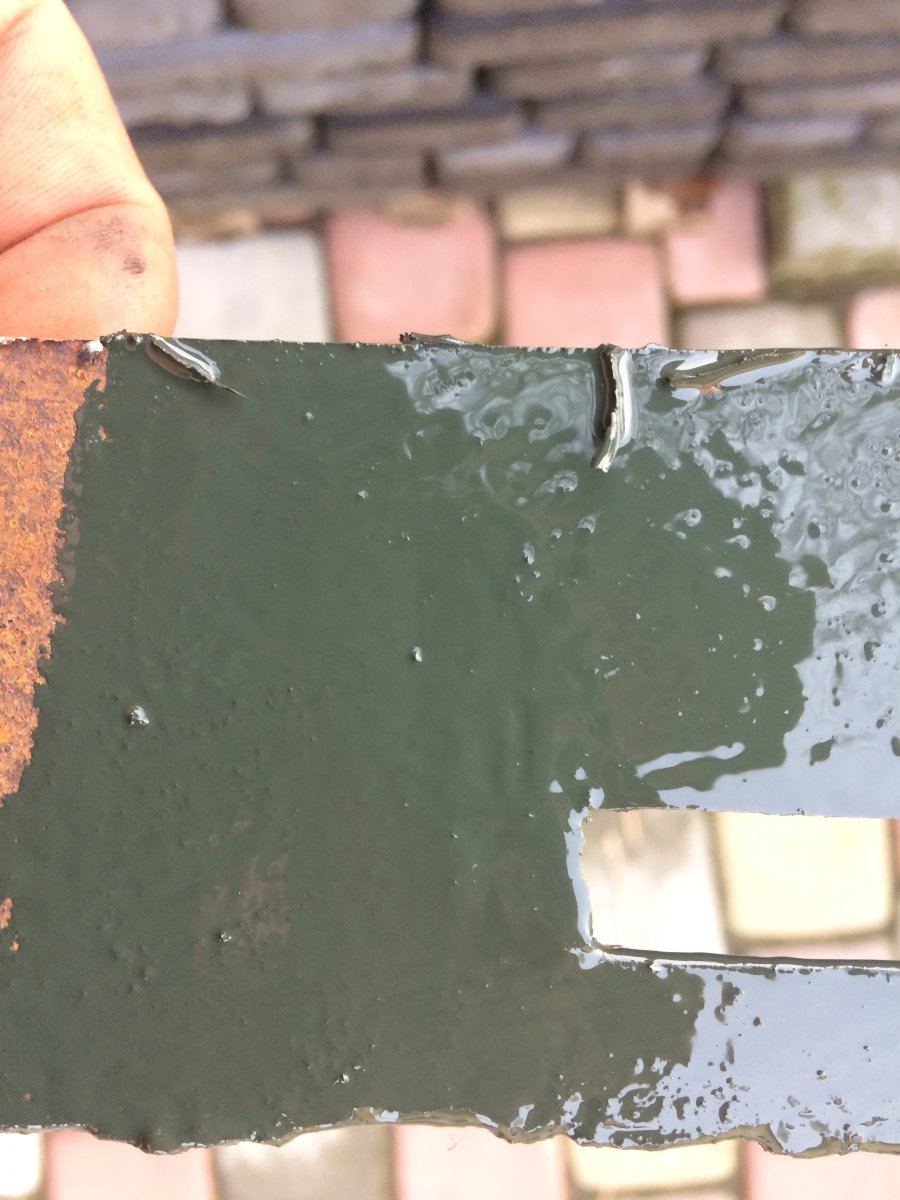

    Приветствую. Сейчас мешаю цвет на ранний СШ 36 . Нужно Ваше мнение уважаимые камраден. Пойдет на ранний сш 36???все фото с разных ракурсов. С ув.

    Есть что то похожее - но боюсь таким подходом ничего нормального не добьешся. Во первых нужно выбрать эталонный цвет под который проводить колеровку, ну и самому на свой глаз подбирать наиболее близкий к эталону вариант. Во вторых пробный покрас должен высохнуть день-два и глянец надо убрать, он мешает нормальному восприятию цвета.

    СШ 36.
    Вариант 1.
    белый 5%
    зеленый 14%
    желтый 18%
    черный 63%
    Oleg Nevidomy та ledigaga подобається це.

    СШ 36.
    Вариант 2.
    белый 6%
    желтый 6%
    зеленый 19%
    черный 69%
    663, Oleg Nevidomy та ledigaga подобається це.
