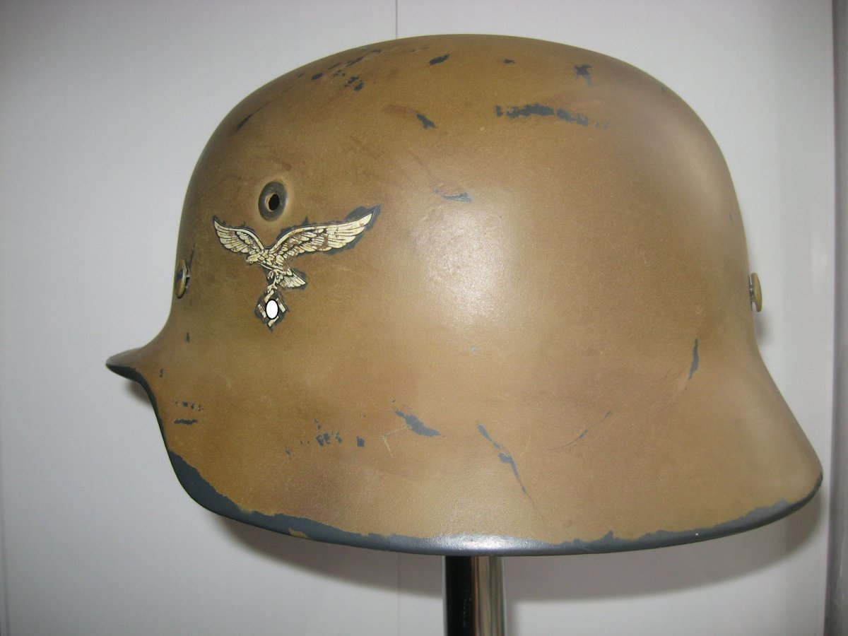

    Я на Африку мешал- желтый и понемногу добавлял коричневый. К сожалению пропорции сказать не могу-мешал на глаз. 12771466_998376986899690_9061399271781421962_o.jpg

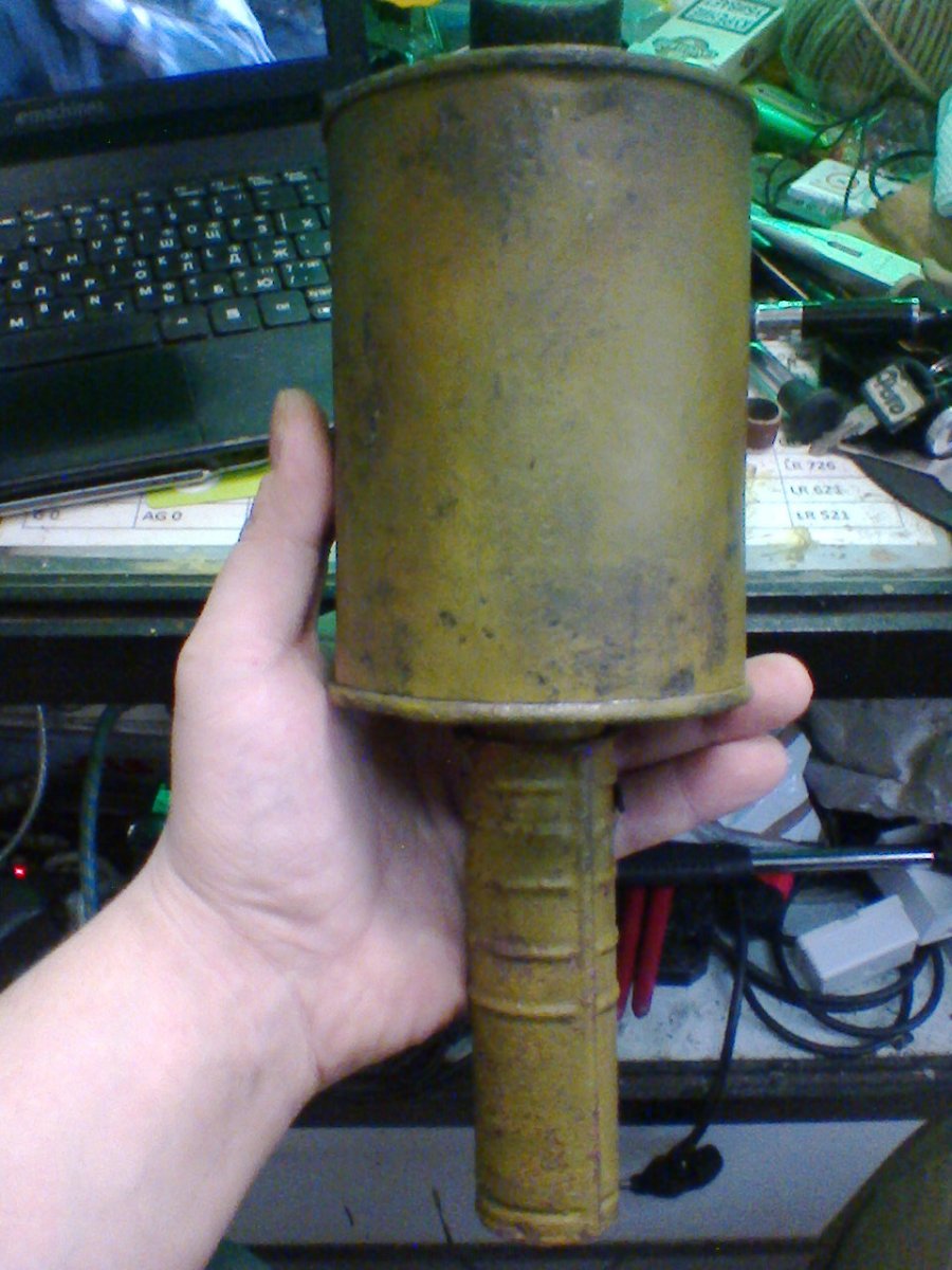

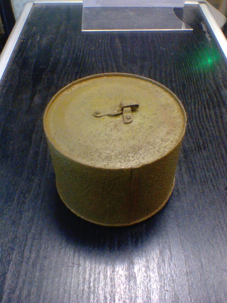

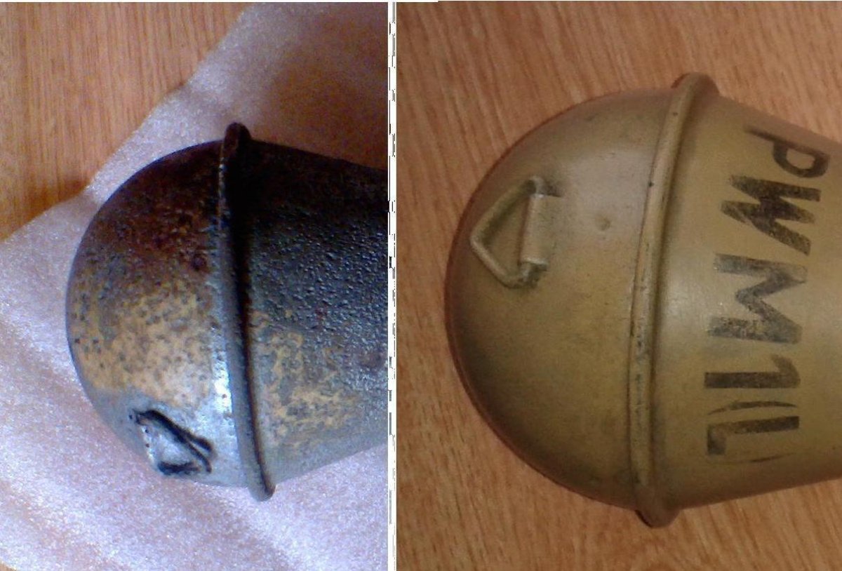

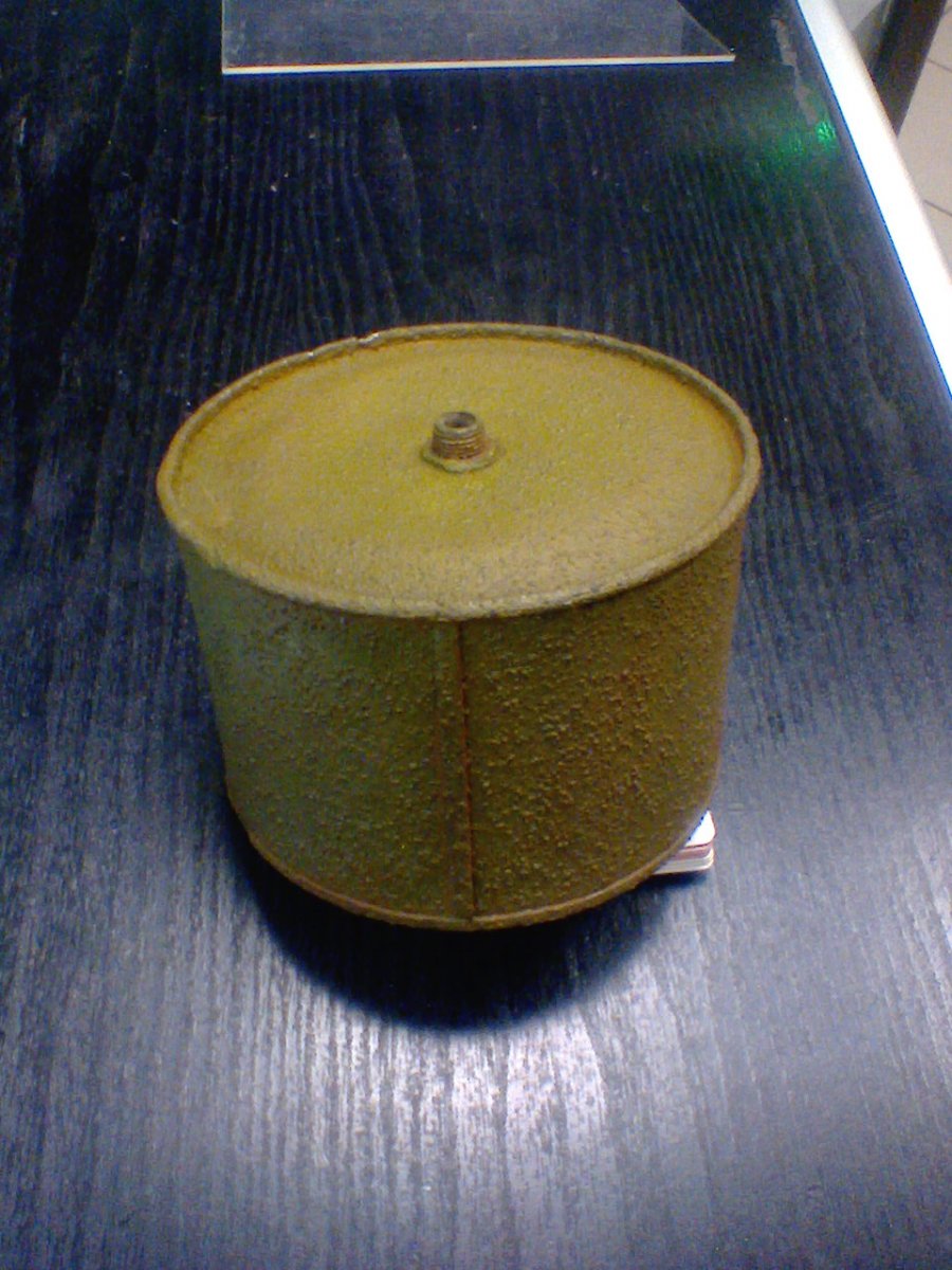

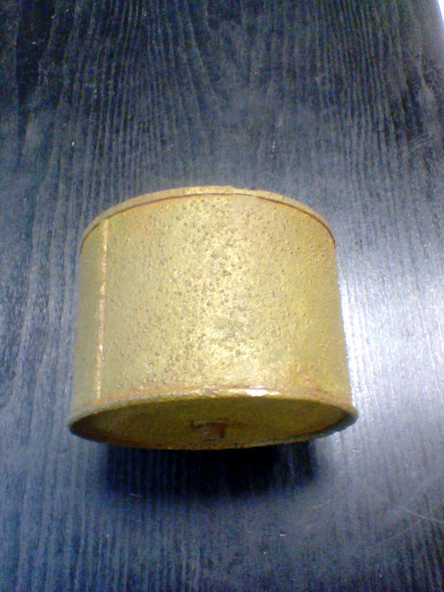

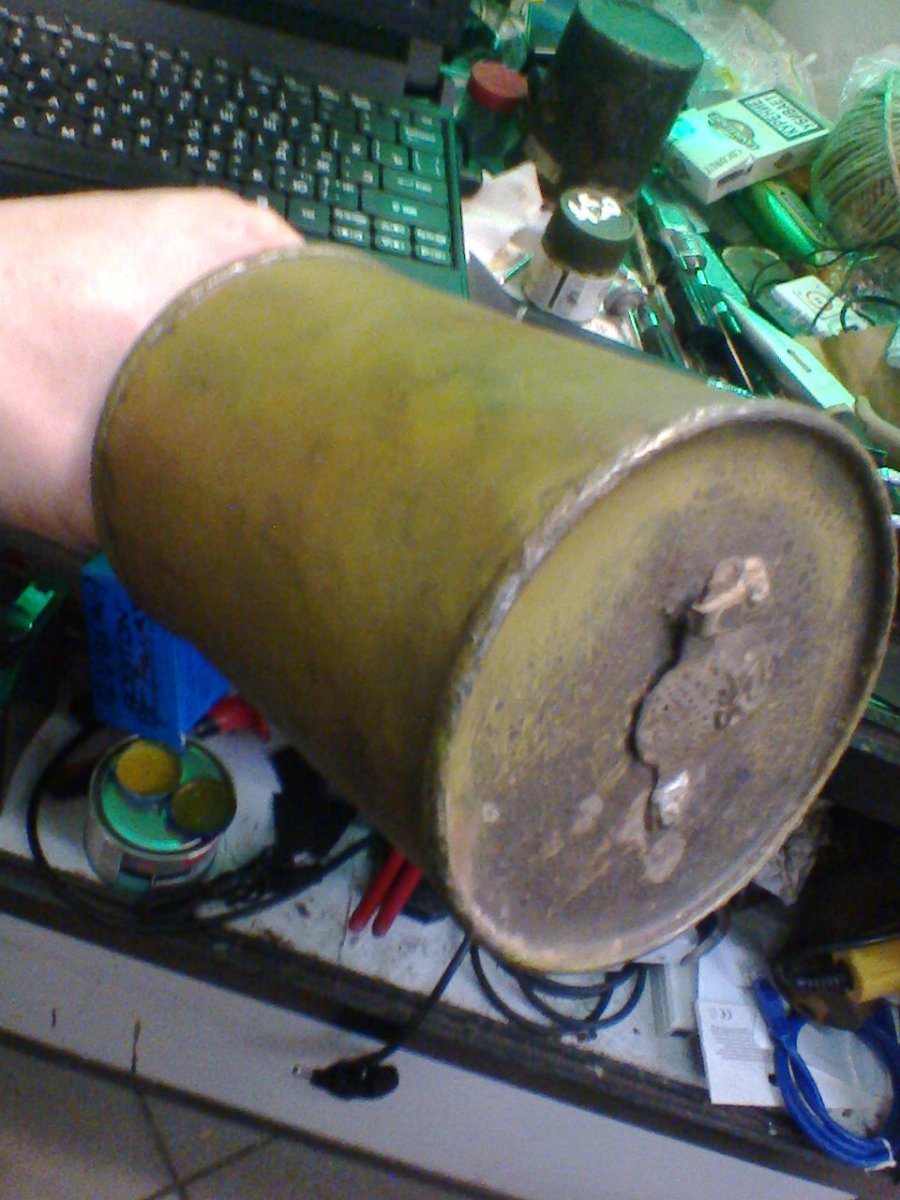

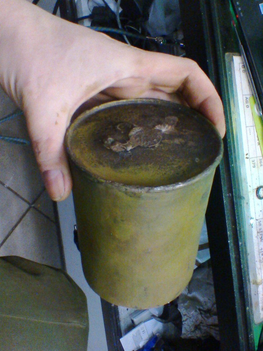

    отличная тема!
    НО!!! все рецепты относительны! ибо почти каждый предмет имеет свой уникальный оттенок, по своему выцвевший и т.д.
    рецепты можно брать за основу, а дальше уже самому подгонять оттенок.
    я в своих работах, всегда стараюсь спасти оставшийся цвет и как можно точнее скопировать его. рецептов нет, т.к. цвет делается одноразово с частичным добавлением тех или иных оттенков.
    например, низ на 80% оригинал, остальное моя подгонка.
    и кило. на верхушке оригинал и частично корпус около 20-30%
    у этих двух оттенки очень отличны друг от друга! хотя обе 4БО
    у вурфа тоже, сначала поймал оттенок, потом реставрировал

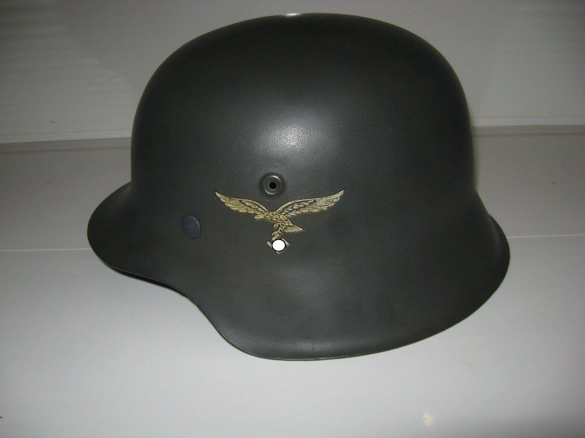

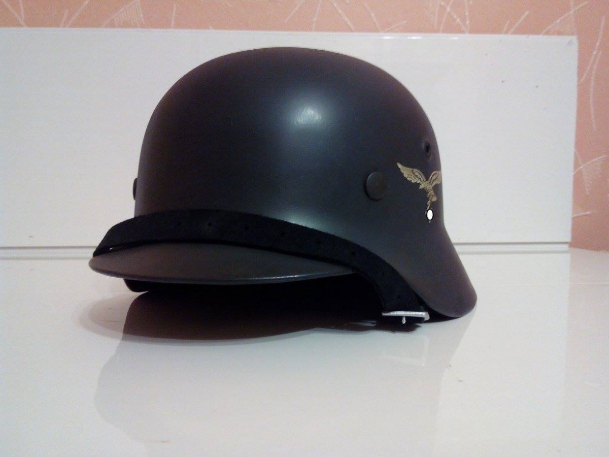

    по люфтам черного-4 кубика. белого-2 кубика. синего- 1 кубик. (набирал шприцом). 12370642_955081097895946_845211227347211688_o.jpg 1292066_955077254562997_4688853207865803201_o.jpg оттенок регулировал белым цветом.

    На люфтах на фото очень плохо виден цвет - сделайте фото на улице в несолнечную погоду. Сложно оценить колер.

    к сожалению-нет сейчас под рукой шлемов-которые сам красил-ушли. вот до состаривания нашел фото.

    Разительно отличаются две фотки - первая слишком темная, вторая слишком светлая ....видимо истина где то посередине.

    конечно отличаются ))). все дело в освещении-технике-мониторе и т.д. я показал базу-а дальше-дело выбора каждого

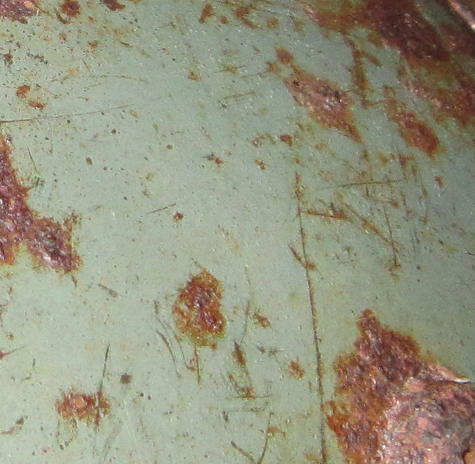

    Представляю Вашему вниманию на мой взгляд самый экзотический цвет из шлемов "засветившихся" на Восточном фронте - т.н. "ранний" итальянец М33.
    Голубой 29%
    Зеленый 14%
    Белый 29%
    Черный 28%

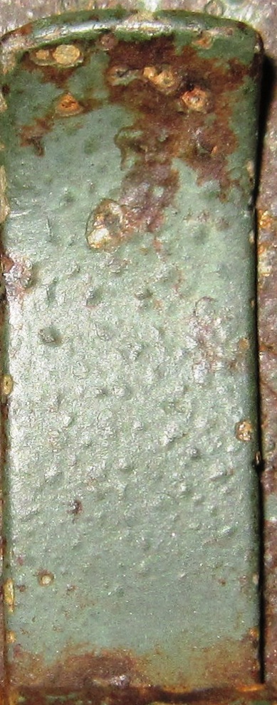

    ...еще об итальянцах - портапенна (крепление для пера на шлем итальянских горных стрелков - альпини).
    Синий 14%
    Голубой 14%
    Белый 14%
    Зеленый 29%
    Черный 29%
