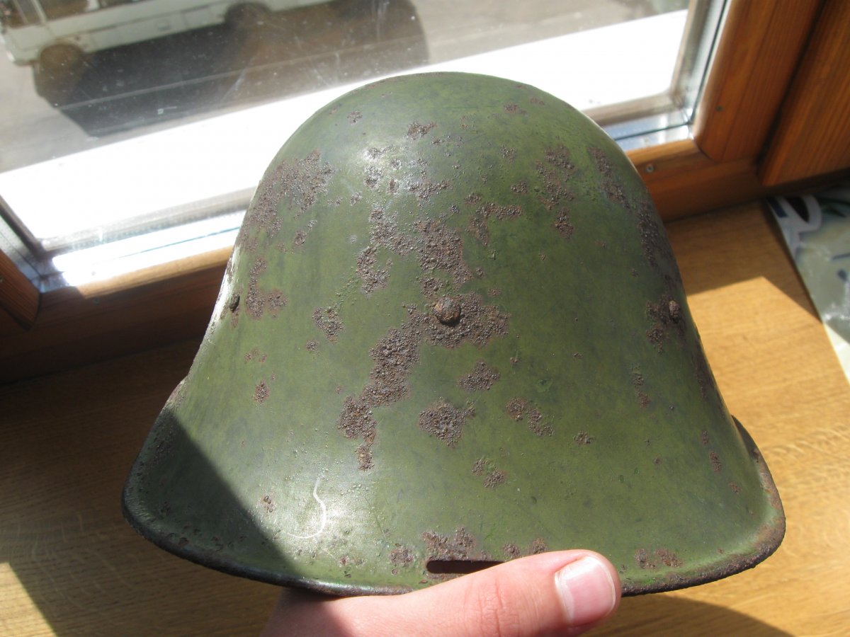

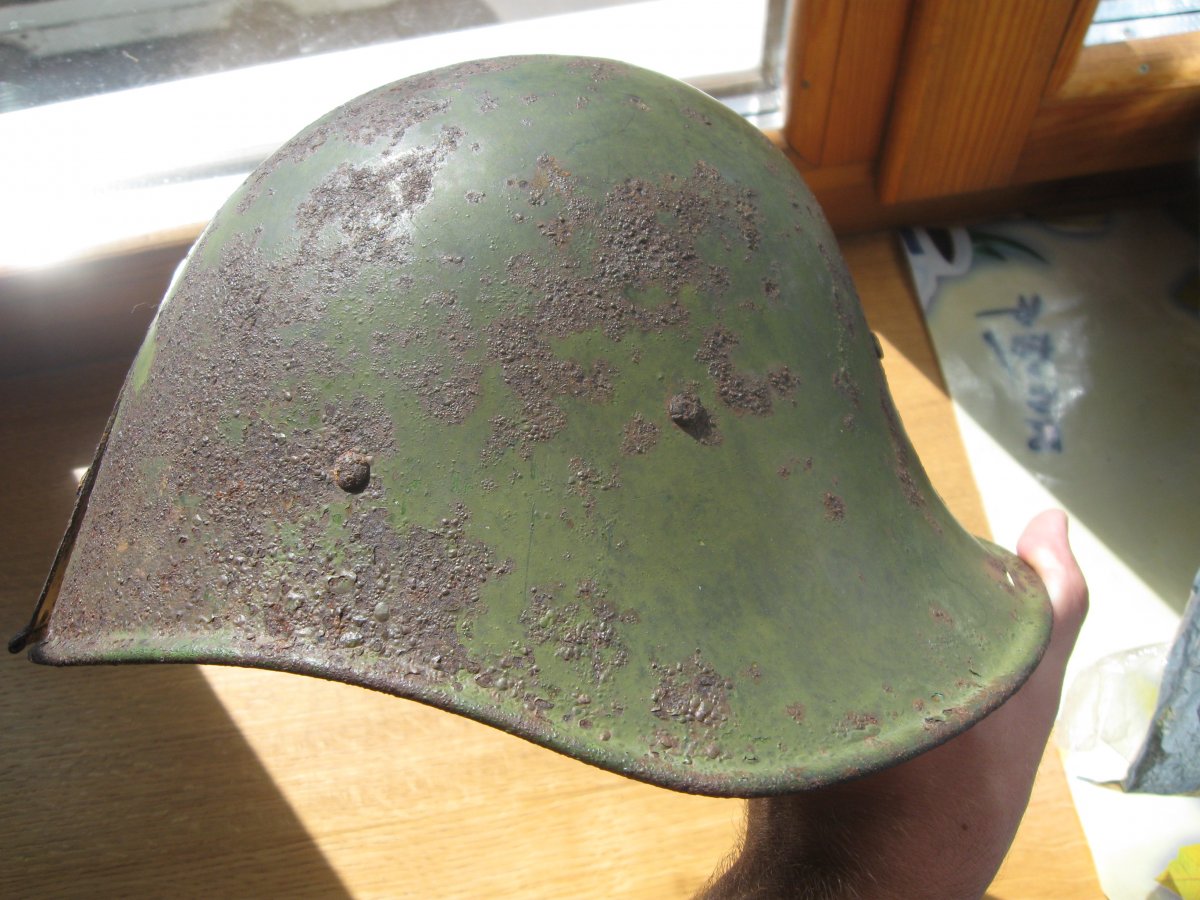

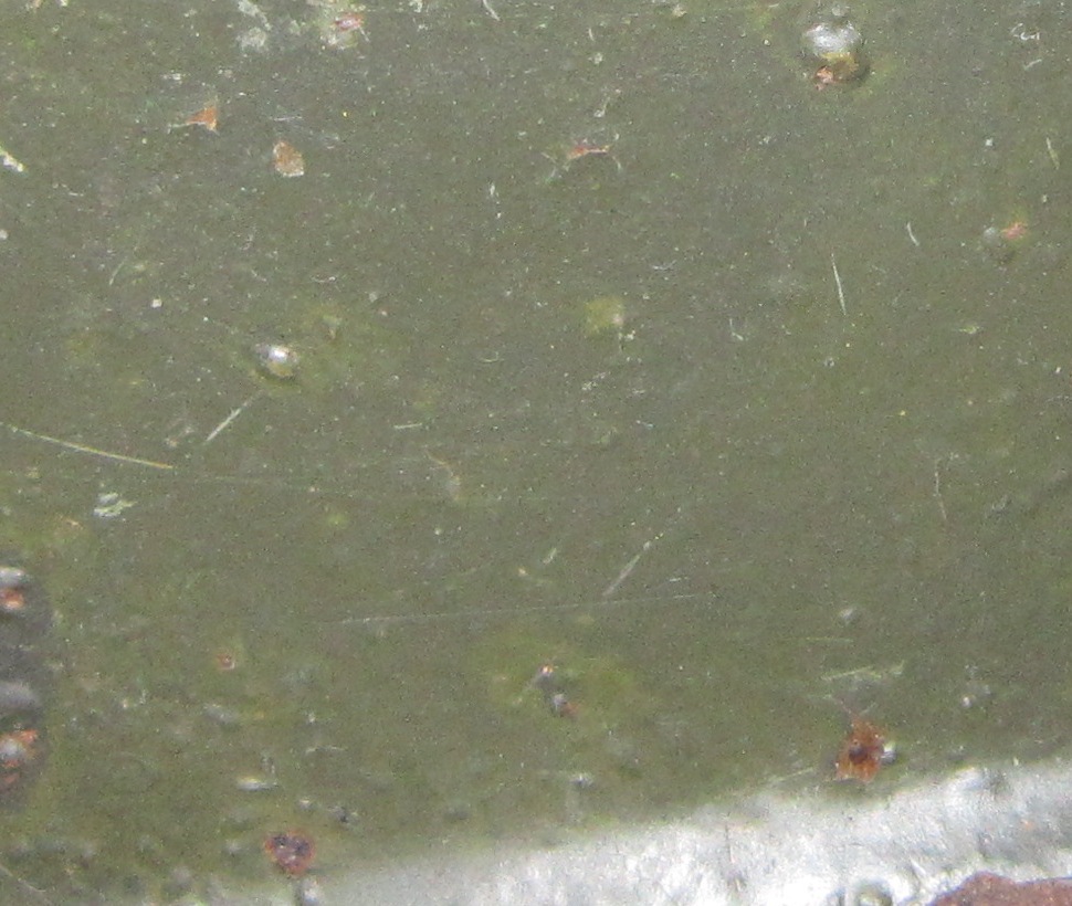

    Румынский шлем (голландская модель М 34) №1.
    черный – 75%
    белый – 10%
    зеленый – 10%
    желтый – 5%

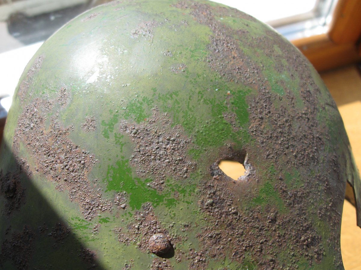

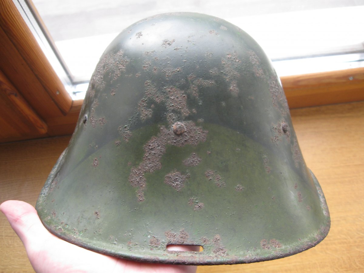

    Румынский шлем (голландская модель М 34) №2.
    черный – 61%
    белый -10%
    желтый – 10%
    зеленый – 19%

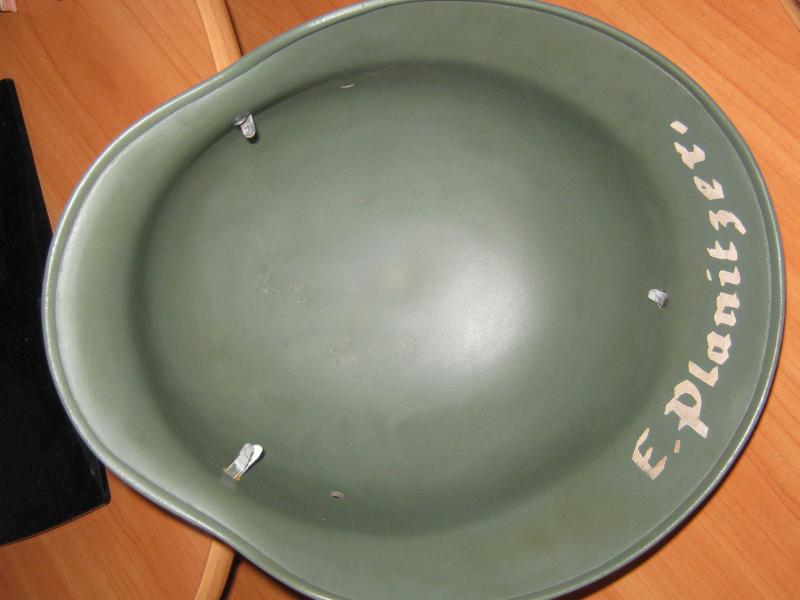

    Рецепт краски м 35 ( ранний окрас ) .
    Вся краска фирмы " Зебра "
    Набирал краску 20 кубовым шприцом
    1. Зелёной - 5 кубов.
    2. Голубой- 7 к.
    3. Чёрной - 2 к.
    4. Белой - 2 к.
    Фото колпака до затемнения и после .
    Первое фото без вспышки .
    evgeny***, honda_1, andreas panzer та 6 іншим подобається це.

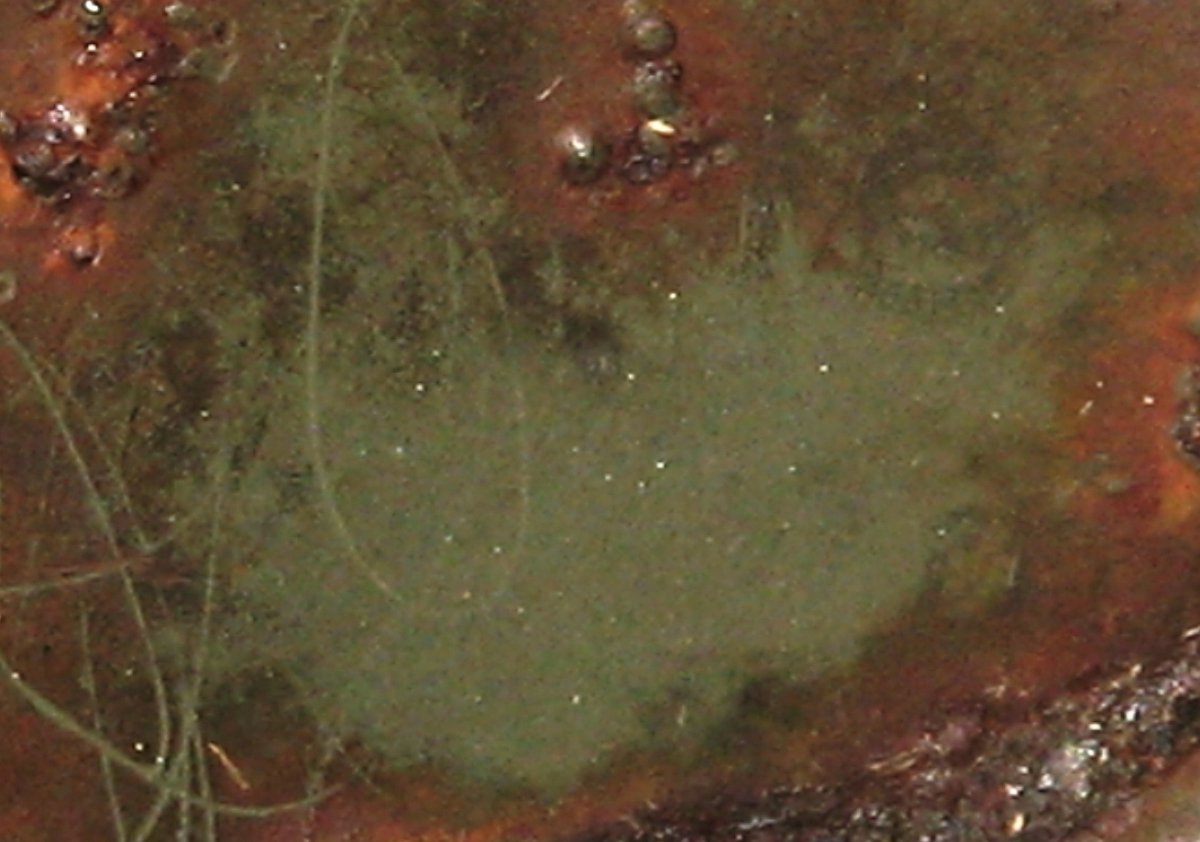

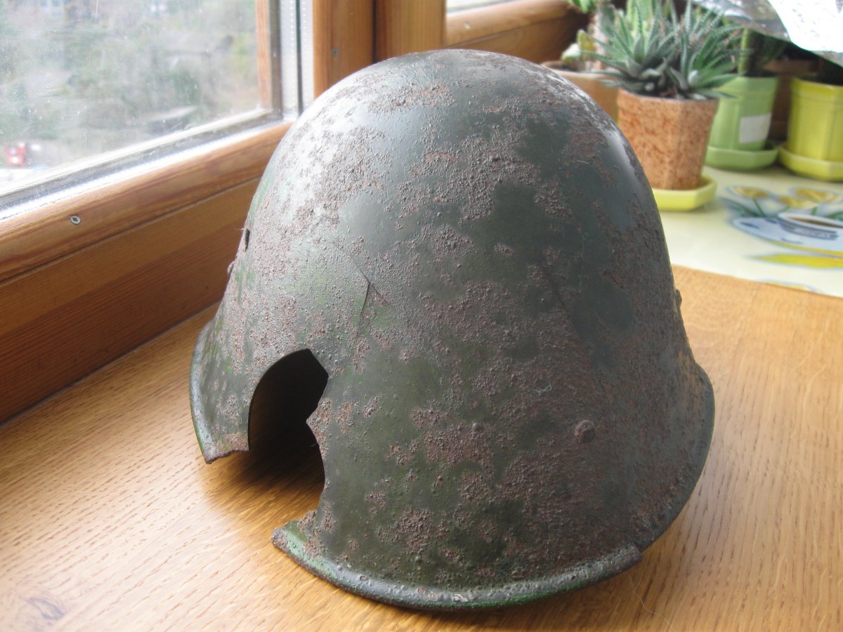

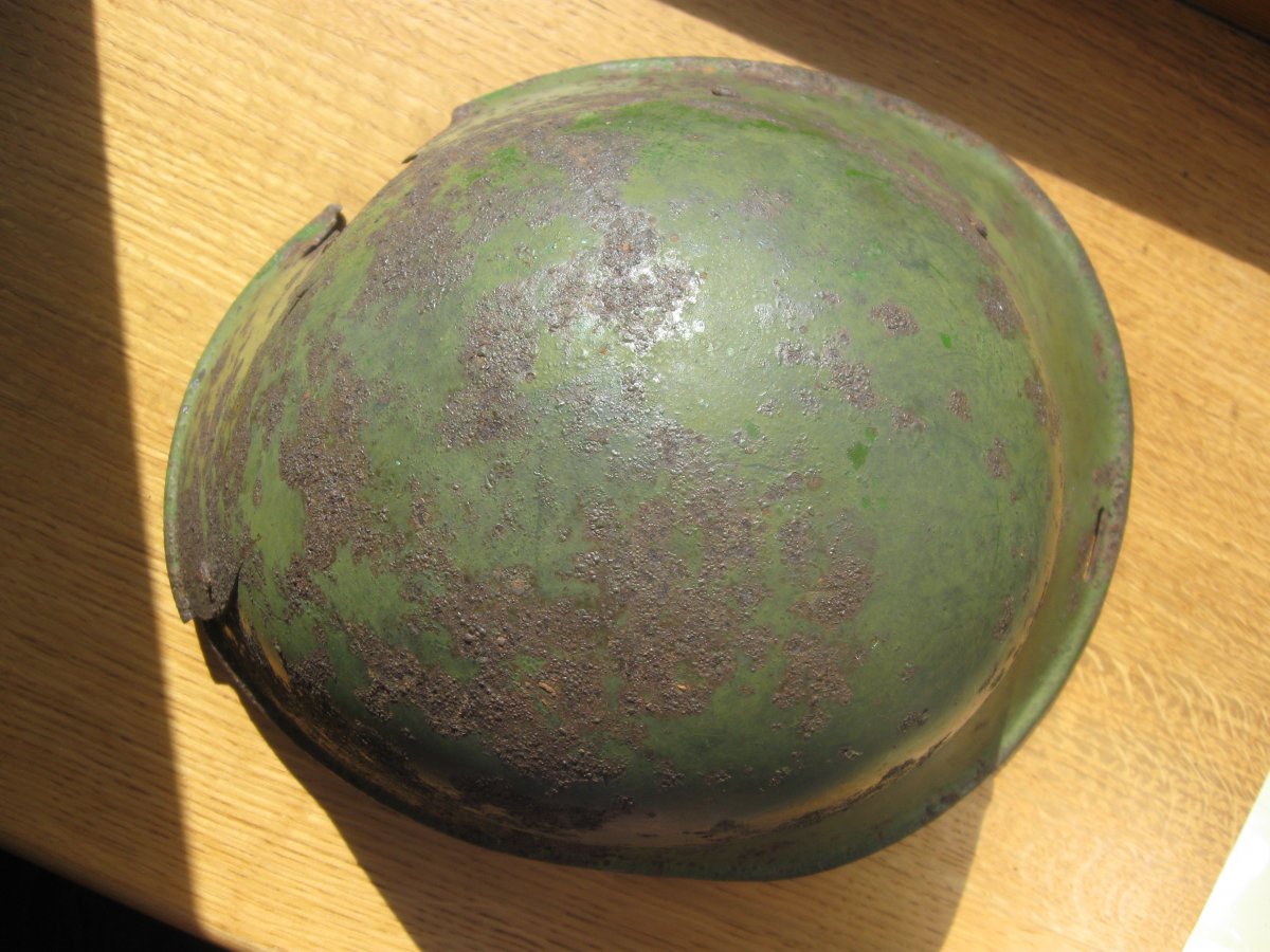

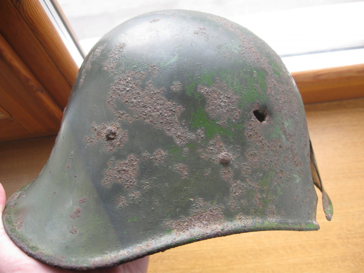

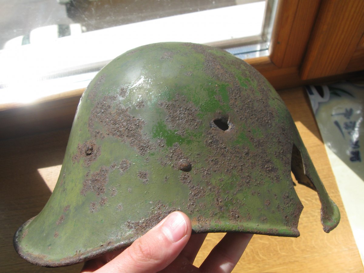

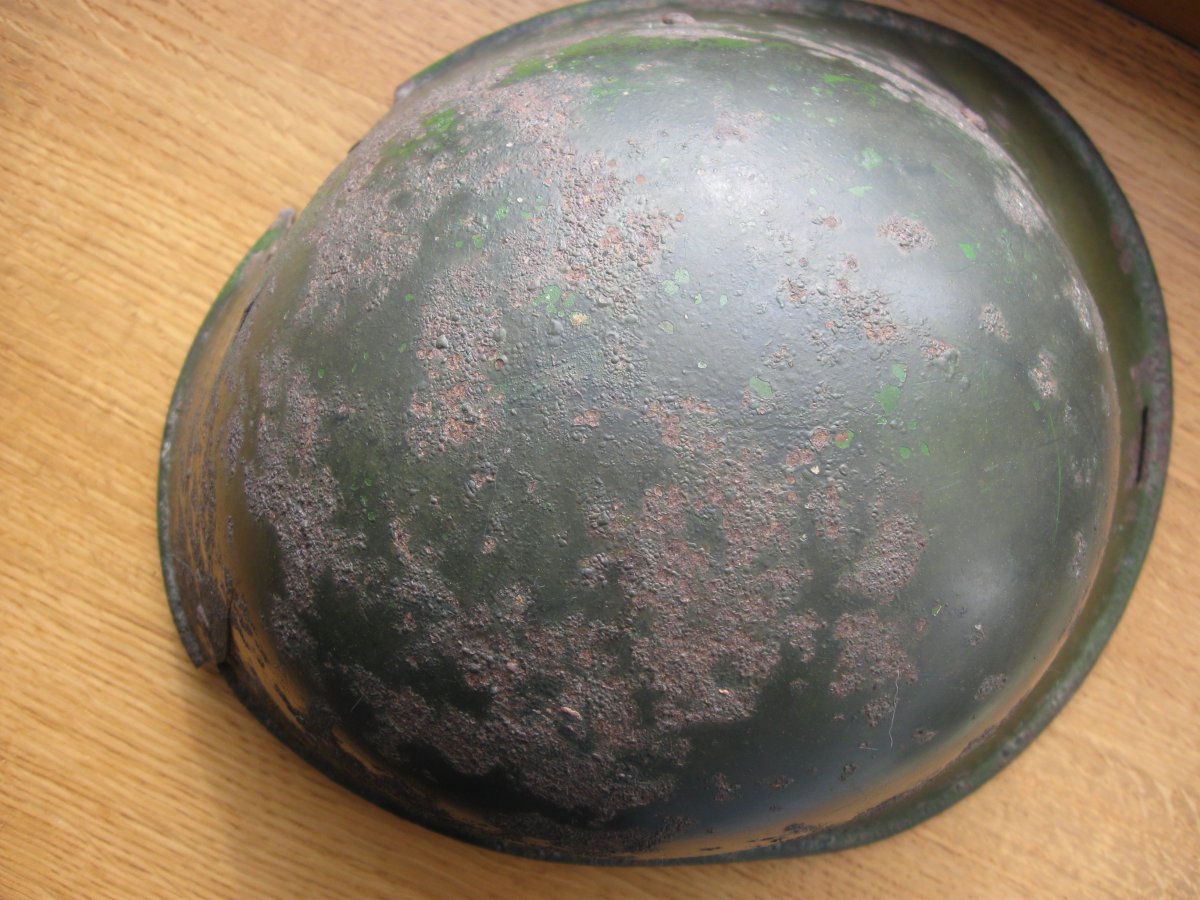

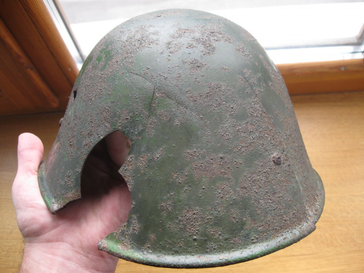

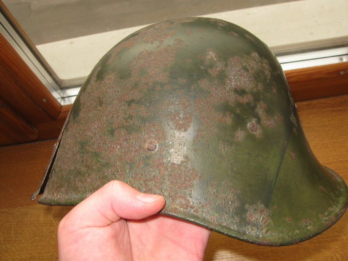

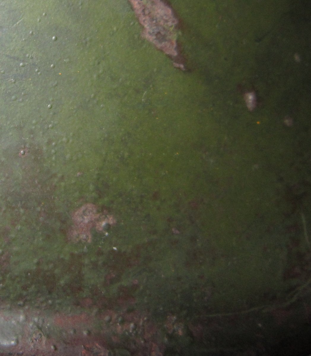

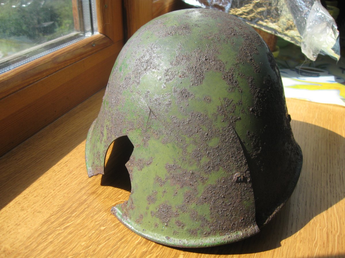

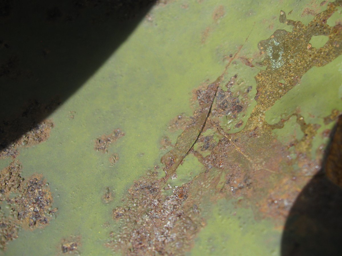

    Доброй ночи!
    Так как тема в большей мере касается румынских и венгерских шлемов, то с разрешения создателя темы, решил с Вами поделиться горьким опытом в отмывании румынского шлема. Своим сообщением хочу сказать, что лучшее - враг хорошего, или, как запросто засрать антуражный шлем. Иногда лучше оставить предмет в таком виде, в каком он есть, и не пытаться сделать из него ''еще лучше '' Как всем известно, окрас румынских шлемов ( в начале теме ведется именно про них ) очень боится химии.
    Данный шлем находился в слабом, ( действие кислоты не такое сильное в холодном растворе) холодном растворе щавельной кислоты пару часов. Для эксперимента, решил юбку шлема не погружать в кислоту а просто оставил торчать из раствора. В итоге на фото очень хорошо заметен перепад цвета.
    До: IMG_4295.jpg IMG_4294.jpg IMG_4293.jpg IMG_4292.jpg IMG_4291.jpg IMG_4289.jpg IMG_4300.jpg
    После: IMG_4330.jpg IMG_4331.jpg IMG_4332.jpg IMG_4335.jpg
    На этих двух фото, хорошо видно перепад:
    Поліщук, Рихард, фандик та ще 1-му подобається це.

    Дело в том камрад что цвет меняет любая хим среда и не важно что это кислоты или щелочи, подавляющее большинство румынских шлемов в украинских коллекциях - из земли, и поверьте мне цвет на них значительно "гуляет" - так что не могу сказать что ты сильно испортил щавелькой красочный слой.....гораздо хуже то что ты не окунул каску целиком в раствор - теперь этот "косяк" ничем не исправить((@(((( Позже я выложу цвет "румына" который никогда не был в земле.

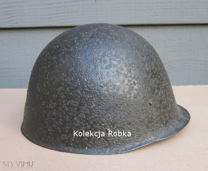

    Приветствую всех , если кому будет интересно в свое время попарился с поляком WZ-31 ну и после долгих мытарств все же добился чего хотел ,правда с одной поправкой ,колеровал с изображения монитора а тут сами понимаете + -
    Болтал ньютон -
    60 % рал 6006
    20 % черная
    20 % ( точно номер не помню но очень ярко салатовый)
    Стравливал из балона в банку и оставлял на сутки чтоб загустела ну а дальше кому как нравиться ,валиком или паралонкой
    663, Поліщук та Рихард подобається це.

    Цвет на вашем поляке не очень различим, могли бы сделать фото на улице? Чего пробковой крошки пожалели????:D

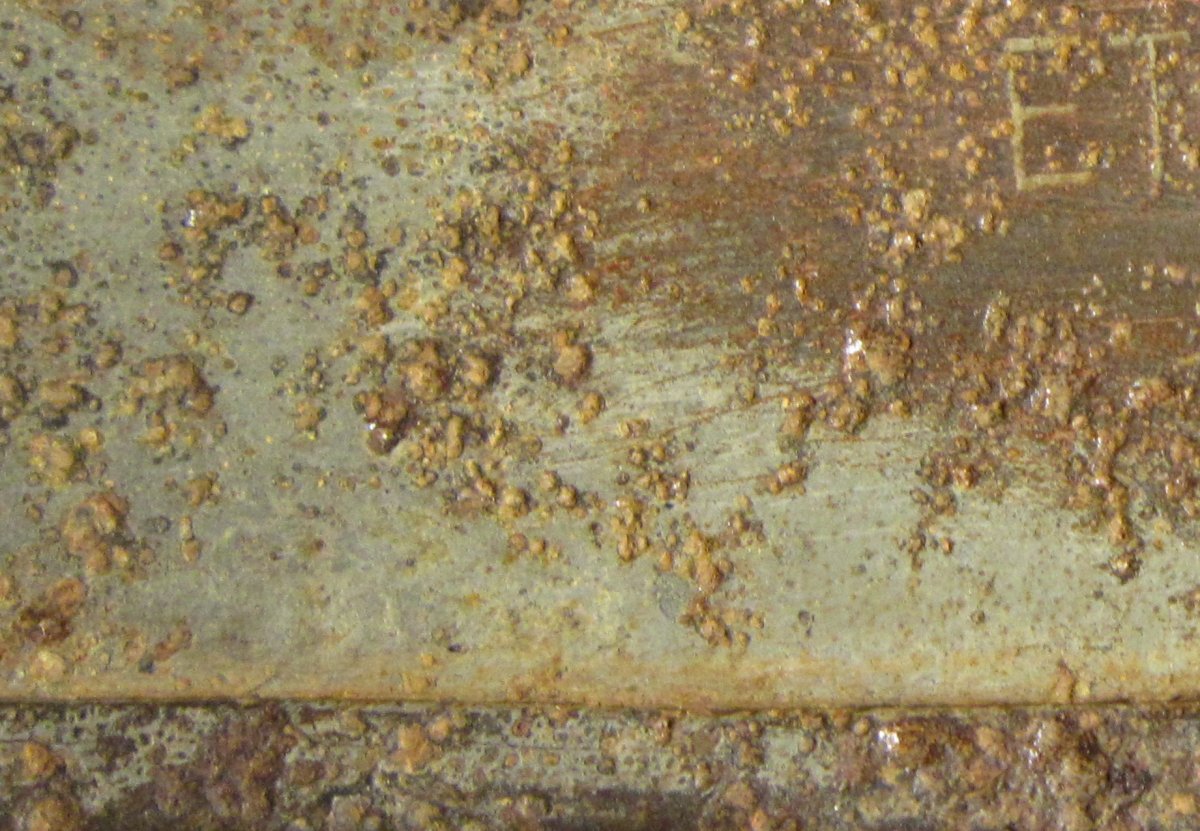

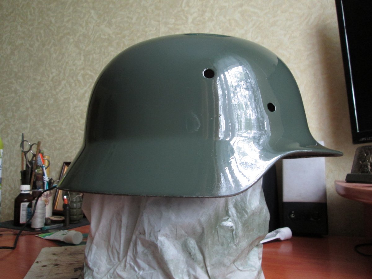

    Вот и немцы - первый вариант это как я называю "изначальный фельдграу" - тот в который окрашивали первые выпуски М 35, видимо именно его имел ввиду камрад фандик #10.
    М 35 ЕТ
    синий – 20%
    зеленый – 20%
    белый – 40%
    черный – 20%

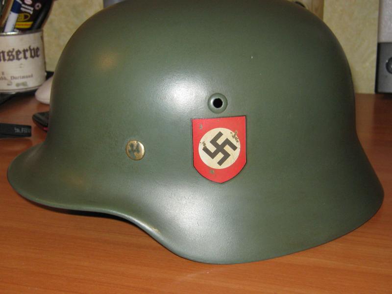

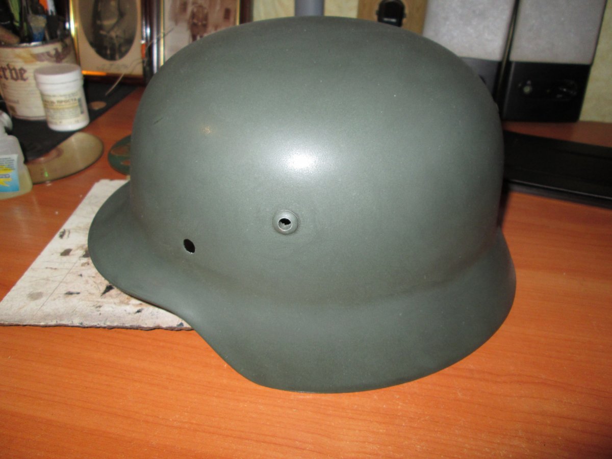

    М 35 NS
    белый – 29%
    черный – 42%
    зеленый – 29%
