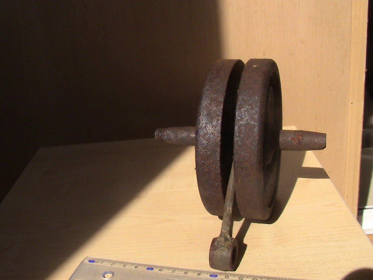

    Добрый день.
    Подскажите пожалуйста по коленвалу.
    От какого мотоцикла?
    Или это что-то от современных?
    Спасибо.

    Нет, не современный. По таким фото, что - то древнее, ижеподобное. Что - то раньше Иж49. Что СССР, уверен на 90%.

    похож на трехскоростные советские мото типа к 125,к125м, к55, москва,минск (ранний)

    Думал что-то немецкое....
    Деталь была найдена в глухом лесу возле ганс блиндажей.

    Если интересно, нужно обмерять диаметры и толщину блинов, диаметр пальца НГШ, размеры шатуна, диаметр ВГШ. Тогда можно будет говорить о чем то конкретнее. А так, например, отверствие для смазки ВГШ - ну копия ИЖа. Для немцев, по моему мнению, очень похабно сделан.

    похоже что не от ижа у ижа блины по краям имеют не большой срез,как фаска и со стороны зажигание на пальце под подшипник место увеличено по отношению к пальцу и со стороны сцепления резьба внутри пальца,а здесь наружная резьба и головка шатуна шире относитнльно самого шатуна

    На шатуне может быть клеймо - отливка, надо посмотреть.

    Вот некоторые размеры. Может помогут в определении.

    получается то,что,я и писал с трехскоростного,малокубового советского мотоцикла. в ижевском коленвале палец на 15,а вэтом на 14 да и диаметр.

    Что это может быть за мотоцикл и в каких годах он выпускался?

    Имею в виду название мотоцикла.

    если советский мот,то с 46-47 и наверно до 70-х годов точно до какого года шли трехскоростные не знаю еще аналогичный каленвал стоял у немцев в мотоцикле dkw rt 125 1943-1944г. с этого мотоцикла скопировали наш к125.

    Все правильно, только dkw rt 125 стал на вооружение вермахта в 1941году, поставлено до конца войны 12000 штук. Так что, два варианта этого колена - либо к125, или же пораньше - dkw rt 125.

    я имел в виду тот рт который шел с чугунным картером,а с чугунным картером,как мне известно шел с 43г и именно с него скопировали к 125,но это не важно,я вспомнил одну деталь--- в дкв рт поршневой палец на 12 и в ранних советских тоже шли пальцы на 12, это исключает то,что этот коленвал немец.

    Коллега, Вы не учли втулку в ВГШ. 14-2=12мм может быть немцем, хотя отлит коряво.

    В ВГШ втулка отсутствует. Если загнать туда её, то как сказал выше Михали69, получится отверстие 12 мм.
    То если в дкв рт палец на 12 и советском палец на 12 , то почему это исключает, что это немец?

    просто.я так понял,что на фото коленвал с втулкой.
