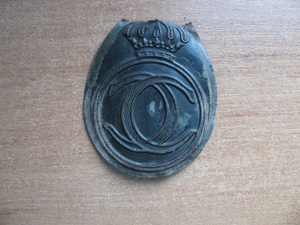

    Давно лежит румын под реставрацию, а кокарды все не попадалось. И вот нашлась но в ущербном виде. Может быть кто-нибудь знает способы ее восстановления?

    Сделать модель из силикона или пластилина и гальваническим осаждением меди нарастить кусочек , предварительно зачистив край и заизолировав лаком остальное .

    Можно подобрать подходящей толщины металл(такой из которой сделана кокарда)вырезать недостающий эллимент и припаять,ну и красить.

    Припаять конечно зашибись только там еще недастает кусочка с крестом. А осаждать я к сожалению пока не умею.

    Тогда чеканка по металлу и пайка ,

    если припаяешь, крест можно попробовать из холодной сварки вылепить. С уважением.

    вот и я склоняюсь к варианту с холодной сваркой. Шлем в принципе полочный вариант.

    Можно историю каски продлить , боец после объявления Румынией войны Германии отломил крест чтобы обозначить свою принадлежность к противоположной стороне .

    может и так но проще наверное было кокарду выкинуть. Я думаю отломили когда неакуратно отдирали с каски
