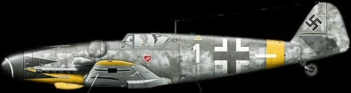

    Конечно, про сказки со сбитием и пленением Батца и Графа, также Хартманна Попковым знаю.. Но тут больно подробное описание, наверняка запомнилось чем-то крепко, вот старик и частенько вспоминал эту эмблему.
    Кок с белой спиралью помнится был сначала у Графа, затем у Хартманна. Вот на таком вроде летал последний.

    Ну кок со спиральэто не показатель,а вот эмблемка-это Хартманн.У него и позывной был Карайя-1.И сбивали его 18(!)раз,2 раза в плену,но сбегал.Самолет тоже его,но поздний,Bf-109k,т.е.45г.

    Разве на картинке 109К?

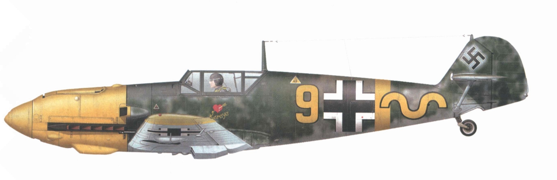

    Вот данная эмблема на самолете Bf109F-4 wnr.7420 Хермана Графа, фото сделано 15.05.1942 года (хотя изначально она датируется 1941 годом), к Вашему сведению Хартманн попал в JG 52 только 10.10.1942 года в состав 7-го штаффеля в качестве обычного пилота. И только 02.09.1943 года он в 9-м штаффеле. Чувствуете разницу в датах? :)
    2-х это даже не эмблема самолета Хартманна. У него, в сердце было написано имя жены: "Ursel", а ближе к 1944 с эмблемы пропали калпи крови, стрела и надпись "Karaya". :)

    По поводу "личной" эмблемы Хартманна - вот она, ещё на "эмиле"-7 лейтенанта Графа в августе 1941 года. Дожидается хозяина, пока он ещё в авиашколе на учебных фоках летает:)
    ЗЫ. Кого-же сбил Попков? Никого?

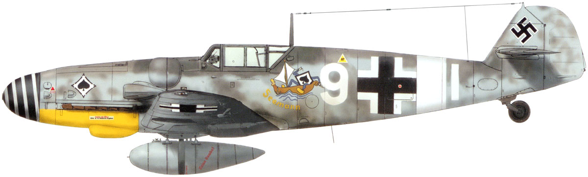

    Мое мнение по поводу этой истории: "У страха глаза велики" (с)
    1. Самое веселое, что Попков в точности описал камуфляж и эмблемы самолета унтер-офицера Георга Амона из 7./JG 53 (за исключением желтых законцовок), но вот незадача с осени 1941 года, III-я группа не появлялась на Восточном фронте.
    Сицилия, лето 1943 года.
    2. Кто пишет, подобные перлы, сильно заблуждается. Эмблемы немецкие пилоты использовали до конца войны, как и элементы яркой окраски.

    Интересно, почти точное описание, разве желтых концовок крыльев не хватает.
