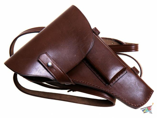

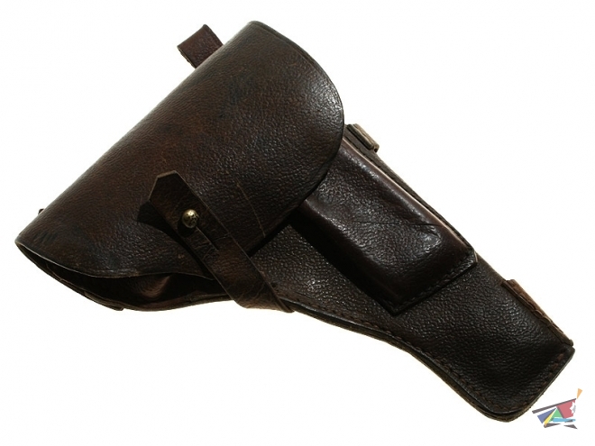

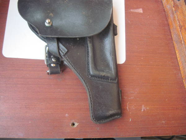

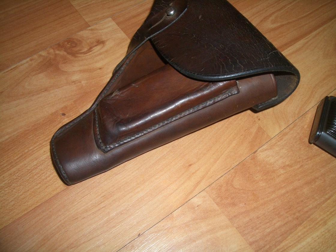

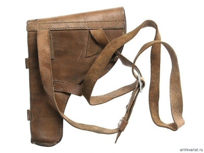

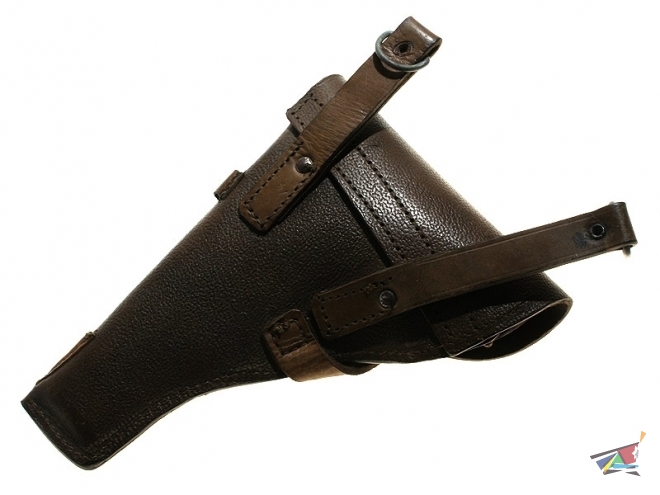

    Приветствую всех!
    Думаю, ни для кого не секрет, что пистолет/револьвер помимо офицеров полагался согласно штатному расписанию многим категориям военнослужащих различных родов войск.
    А именно:
    -пулемётчикам
    -танкистам
    -техникам(на 100% не уверен)
    -ну и РКМ
    (Прошу дополнить)
    Безусловно пистолет необходимо где-то носить. С кобурой для револьвера Нагана всё ясно.

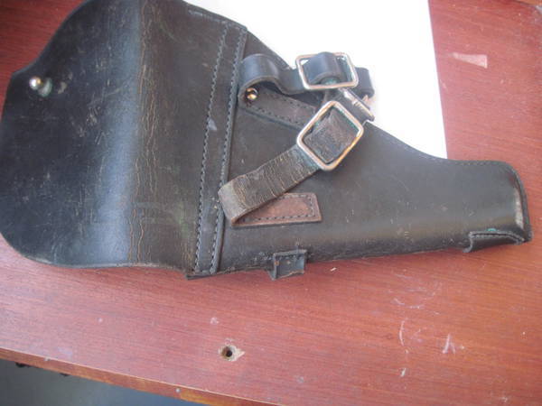

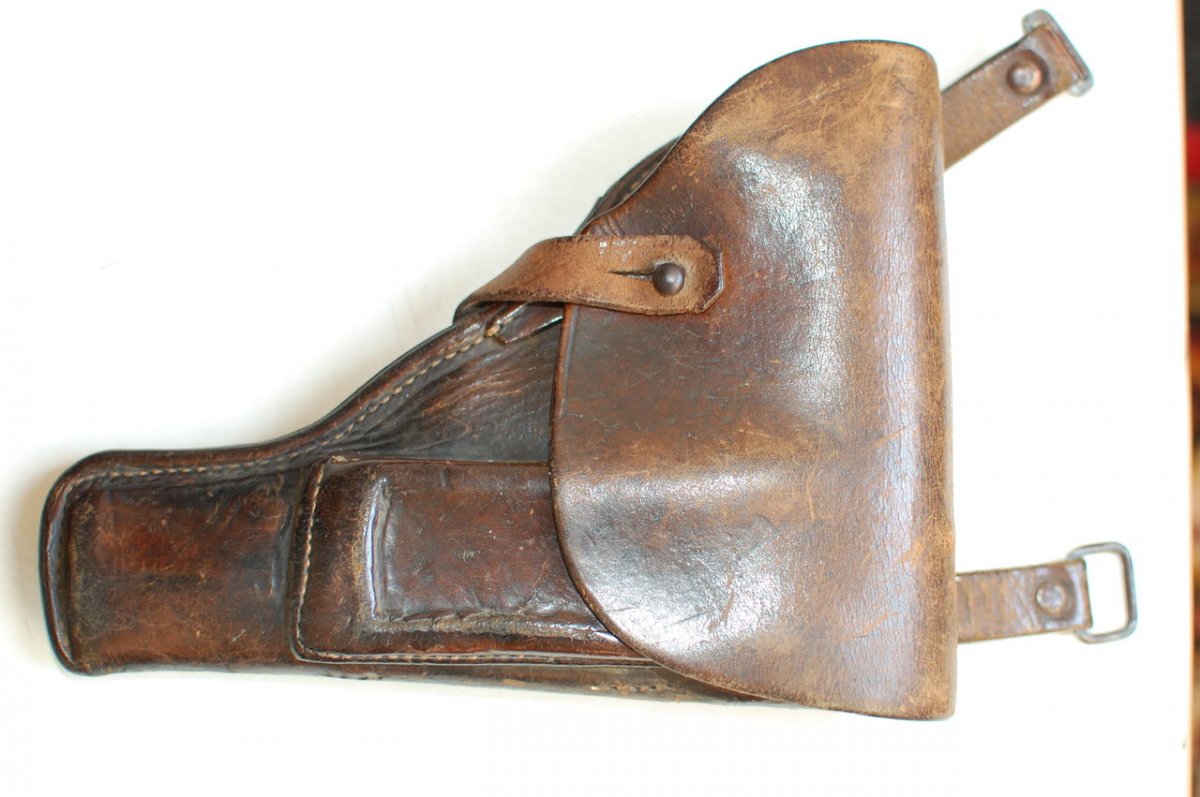

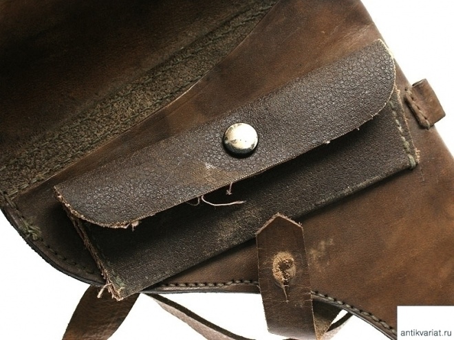

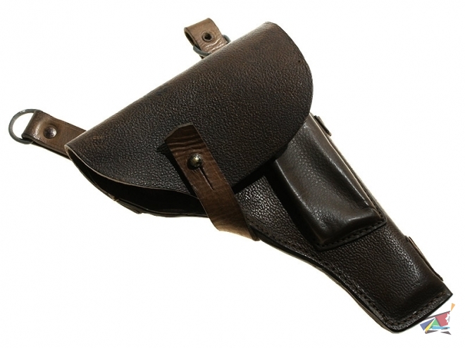

    Касательно типов кобур тт(см.фото (фтографии утянуты с "Лейбштандарта")):
    -Кобура тт (без полуколец) довойна/война
    -Кобура тт (с полукольцами) война/ранняя послвевойна
    -Кобура тт (с плечевым ремнем) довойна/война
    -Универсальная кобура тт/наган(кожа, не репарация) довойна война
    Прошу исправить, если где-то ошибся.
    Просветить по хронологии выпуска ТТ-шных кабур и Кому в какой кобуре надлежало носить пистолет?

    Я бы скорее предположил, что с полукольцами - война/довойна, а кожаная без полуколец - конец войны/послевойна

    Кабуры для ТТ и Нагана с полукольцами довойна/война(полукольца для плечевого ремня походного снаряжения образца 1932г.

    На Ганзе была хорошая тема, посвещённая тт-шным кобурам. Если мне не изменяет память, там говорилось о том, что были и довоенные без колец, для ношения на ремне.
  6. Nikita_Kharkov
    Nikita_Kharkov Obergefreiter
    299
    Для чего на них кольца нам известно;)
    Логично сделать вывод, что появились они не раньше 32-го.
    Однако до 32-го были ещё (хоть и не очень много) тт-30.
    Их же тоже не в кармане носить
  7. Nikita_Kharkov
    299

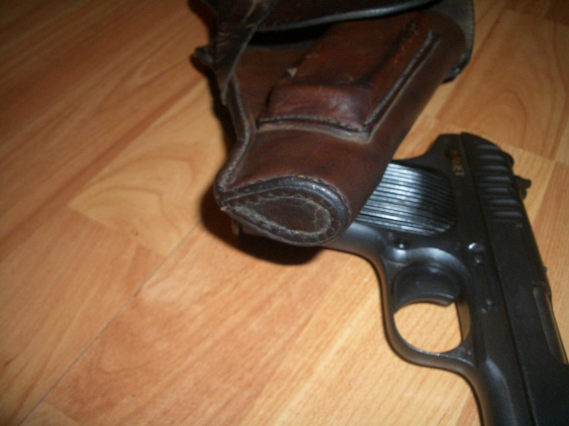

    Нашёл тему на guns.ru, о которой говорил.
    Теперь по поводу довоенных без колец - таки да, были. НО, прошу обратить внимание, на них ниц не просто прострочен, а вшито донце.
    "Кабура сшита из формованной кожи. Следующая кабура о которой можно сказать что это именно кабура ТТ 30х годов будет вот такая.Обратите внимание:присутствует вшивное донце в носик кабуры, отсутствуют шлевки для шомпола, кусок кожи прикрывающий пятку магазина пришит по другому и присутствует маленькая заклепка в месте, где этот кусок пришивается к основанию кабуры." (С)sidzloba03

    Вот пытаюсь найти время появления КИРЗОВОЙ кабуры на тт, не универсальной тт наган, а чисто для тт , информация противоречивая. Какие мнения?

    Ваше предположение неверно. Лично находил кожаную кобуру без полуколец по 41г, как на первых двух фото.

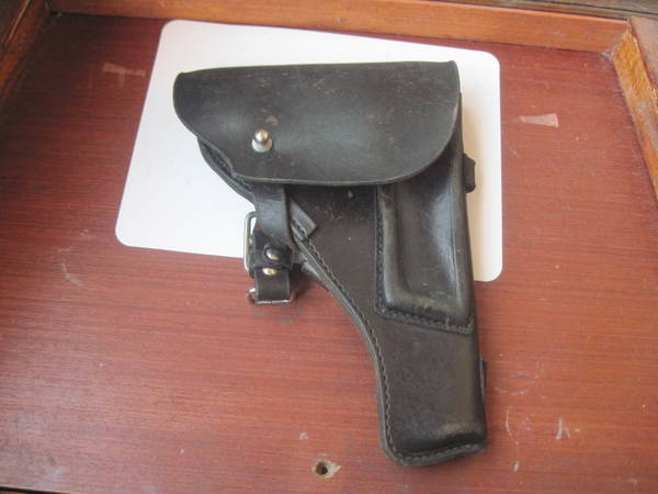

    Дополню и я тему вот такой интересной кобурой, по виду обычная кобура тт (с полукольцами) на войну - но вместо полуколец квадратные скобы - весь инет излазил подобной не нашел , подскажите кто сталкивался это что за чудо такое ?

    Тоже интересно про кобуру с поста #13.
    Никто не встречался с такой?
