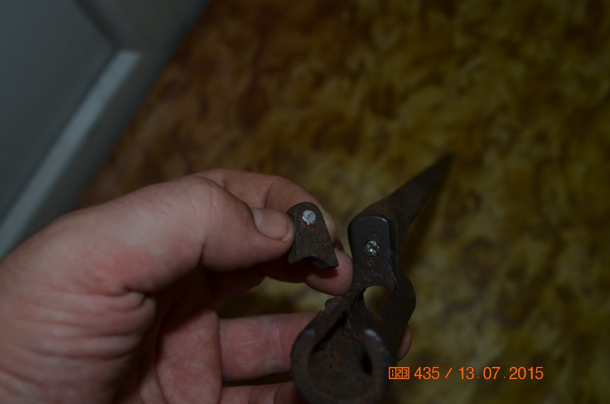

    Всем доброго времени! Вот что значит руки из ж**ы. И сколько уже разрабатывал кнопок,а тут поспешил как голый ...
    Подскажите что теперь с этим можно сделать.

    Штифт надо выбить , в крайнем случае высверлить , диаметр примерно 3 мм , он с боку на цилиндрической части при переходе на шейку , отверстие сквозное выходит с двух сторон , вынуть направляющую с пружиной , просверлить кнопку насквозь и вставить новую удлинённую направляющую в отверстие , обварить и обточить , сделать выборку под штифт по размерам на обломке , снять размеры и сделать чертёж и представить здесь ( вполне может кому то ещё пригодиться ) или сделать полностью новую кнопку , поставить на место и заштифтовать . Если обломок плохо выходит , то греть на газу и резко остужать в воде , можно крючком попробовать подтолкнуть через отверстие от штифта , стучать молотком из мягкого металла .

    Стоит делать, штык интересный и на дороге не валяется.. Если нет сварочника в таком случаи можно просверлить отверстие в фиксаторе, сделать потай, вставить ось и расклепать. Расклепать сильно , лишнее шлифануть и это место состарить. Снятие остатка оси описана выше.
    Если есть плашки с метчиками то нарезать резьбы и край расклепать, предварительно сделать потай на месте расклёпа.
    После хорошего расклёпа ничего заметно не будет.

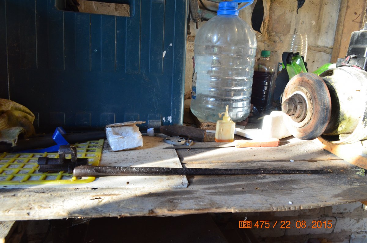

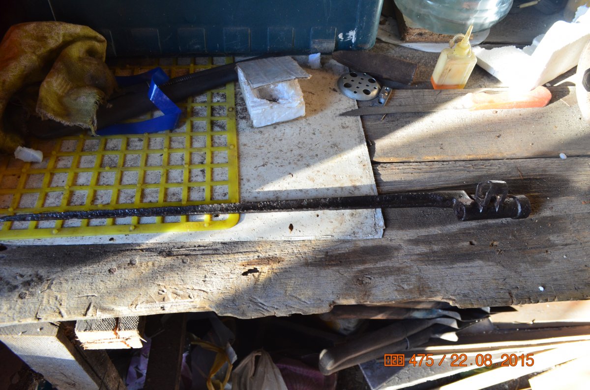

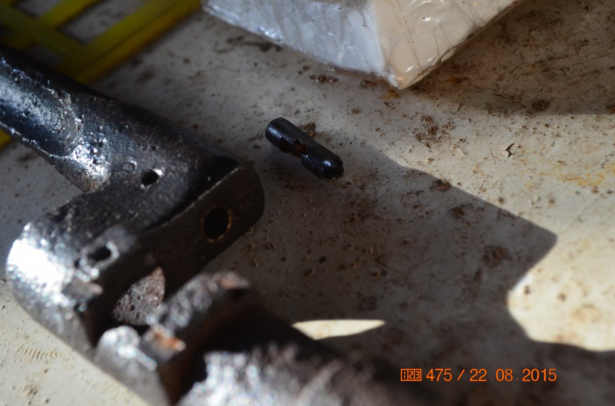

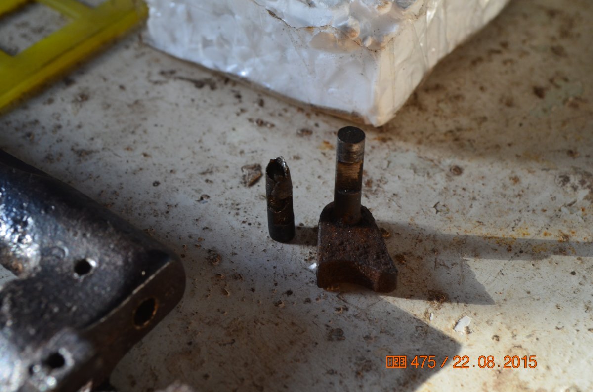

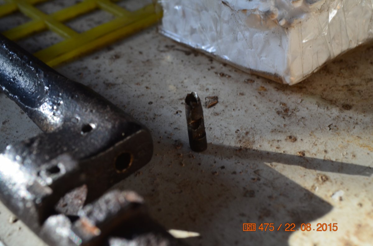

    Наконец-то добрался до штыка. Выбить штифт не проблема. Трудности возникли с вытягиванием штока кнопки-она закисла и осталась в "гнезде". Постукивание молотком и ВД40 результатов не дали. Нагревать не стал. После некоторых усилий шток кнопки удалось высверлить. DSC_1366.JPG DSC_1367.JPG DSC_1368.JPG

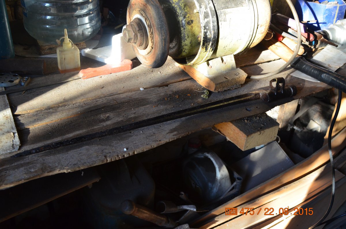

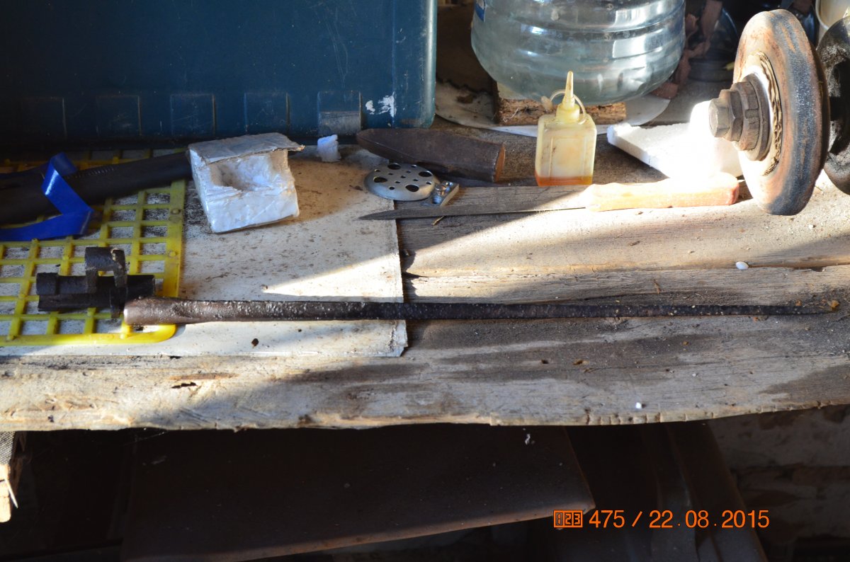

    С помощью запчастей,любезно предоставленных камрадом thunder, получился вот такой штычек. DSC_1369.JPG DSC_1370.JPG DSC_1372.JPG DSC_1373.JPG
