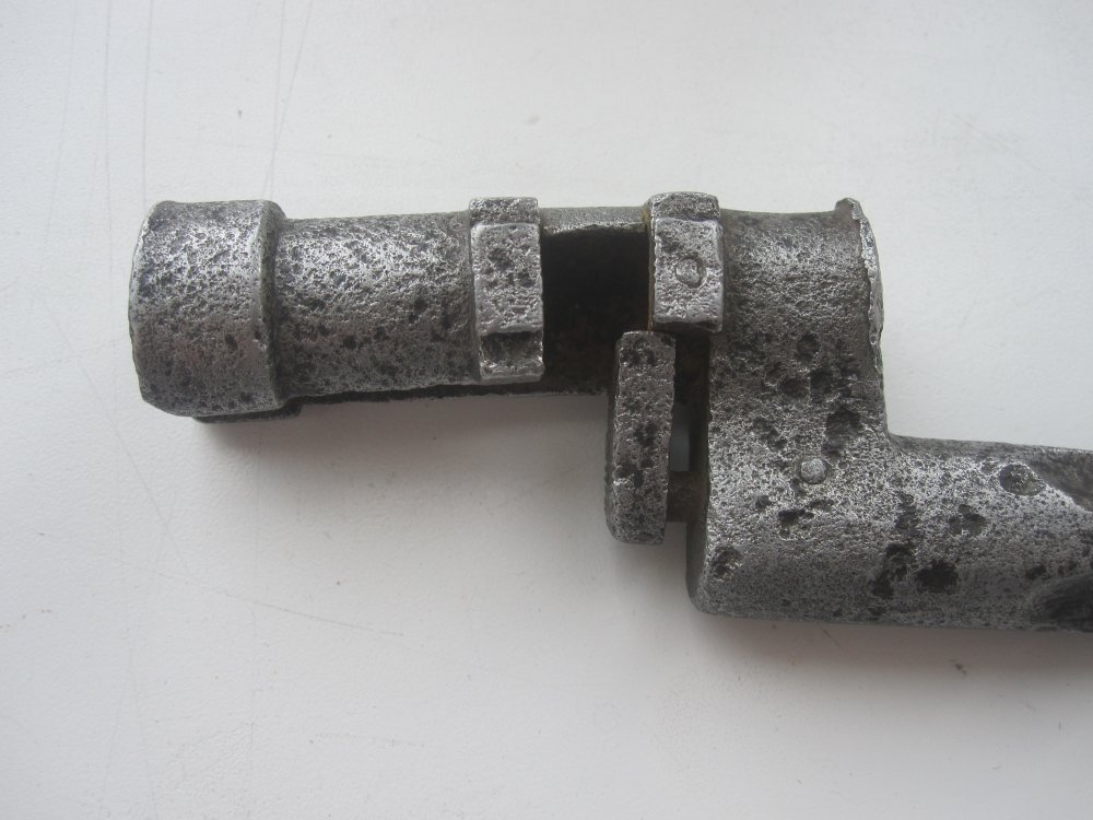

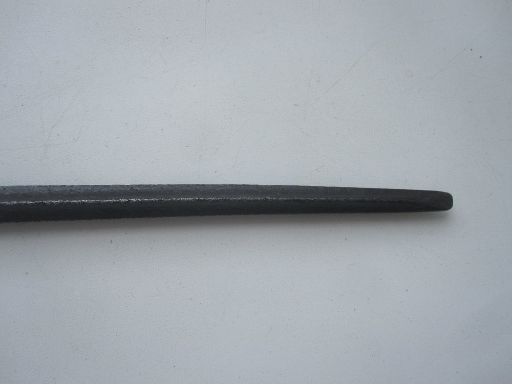

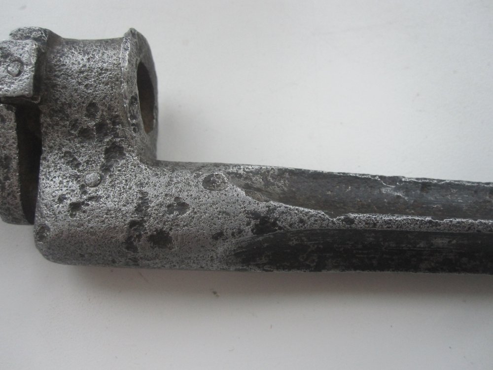

    Автор книги предпочитает убирать ржавчину не химией, а крацовкой металлической щеткой. Попробывал и то и другое. Вот результат. "Иглу" чистил крацовкой, а остальное отмачивал в "щавельке".
    Rudolf Ritter подобається це.
  6. Rudolf Ritter
    Rudolf Ritter Stabsfeldwebel
    847
    Донецк
    Не используйте книгу как догму - черпайте оттуда лучшее и берите на вооружение. Крацовку, видимо, использовали "насухую"? Об этом свидетельствует остаточная коррозия в углублениях. Крацовке нужно предварительно "помочь", например электролизом. Результат впечатляет:smile_12:. Если конкретно по электролизу, то вот весьма достойная тема https://reibert.info/threads/ehlektroliz-chistim-kasku.84869/.
