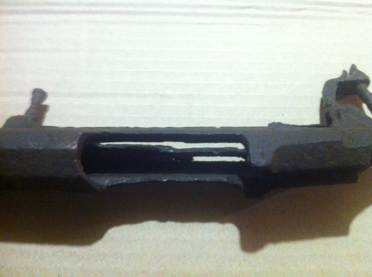

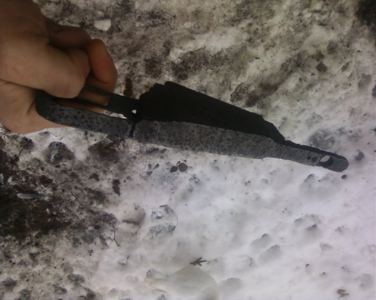

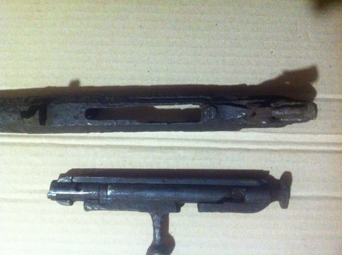

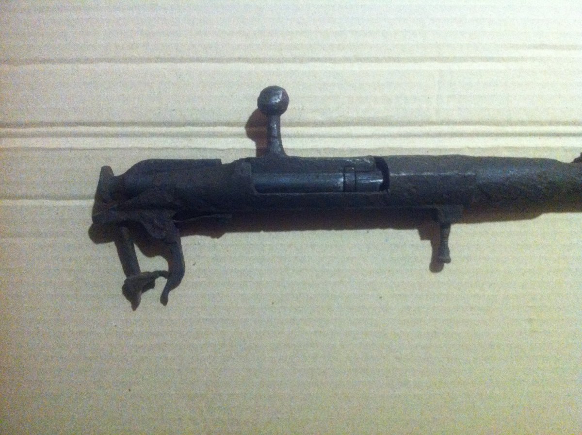

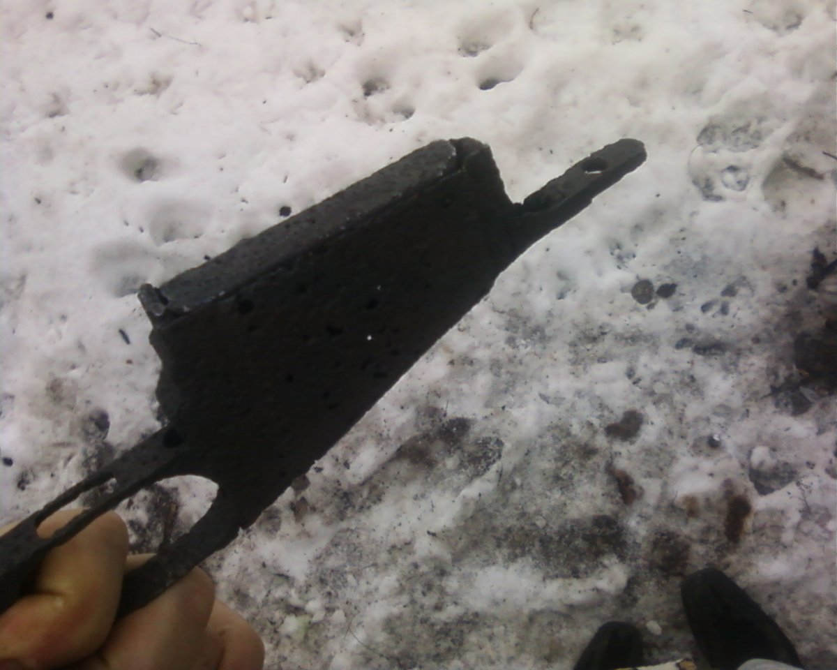

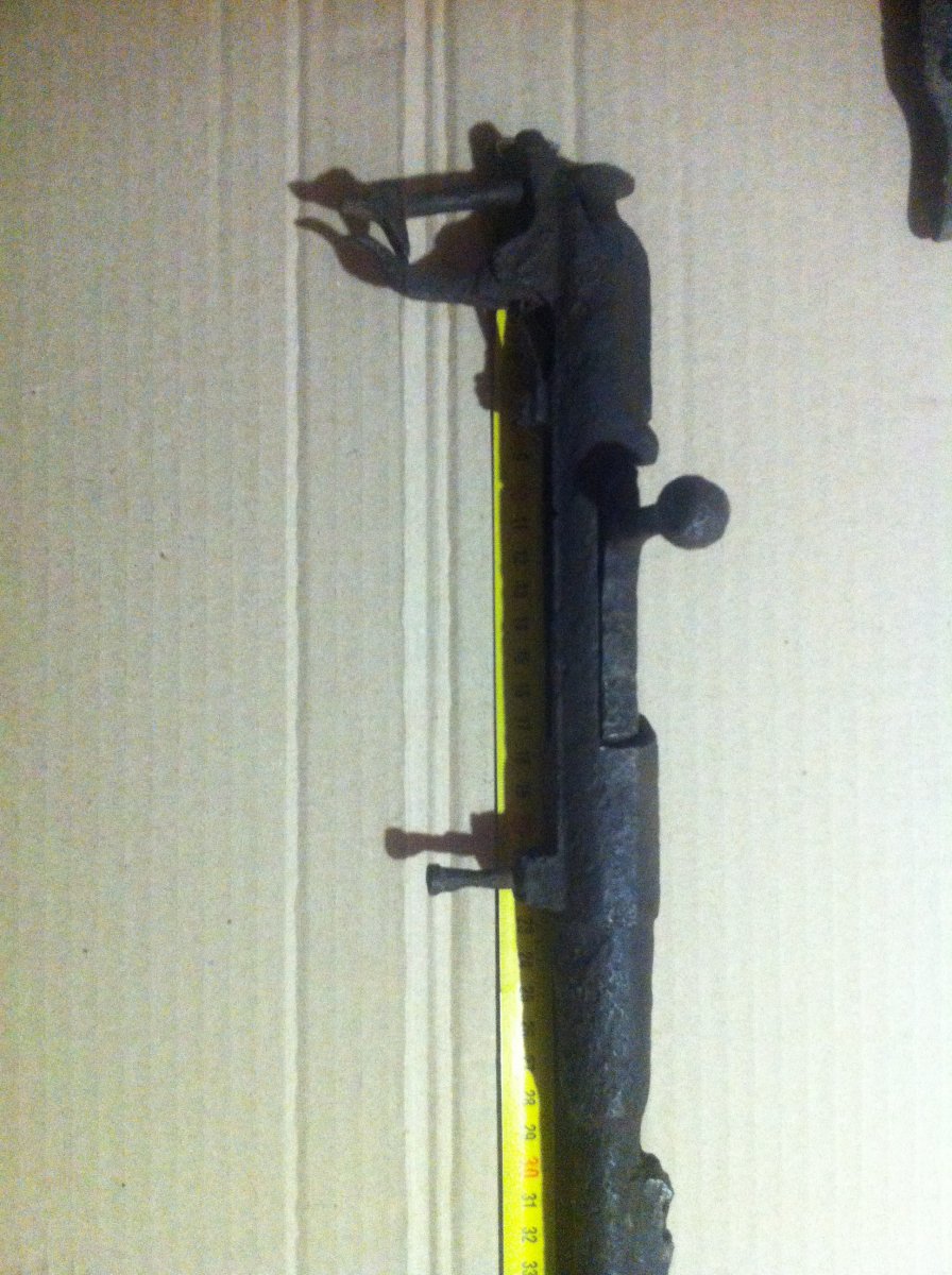

    Доброго дня камради.

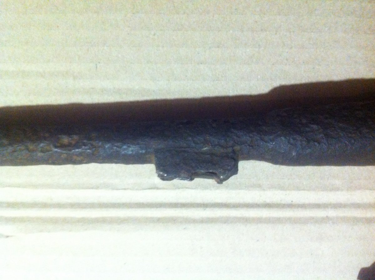

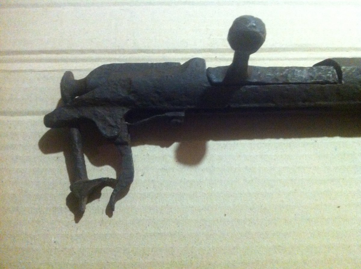

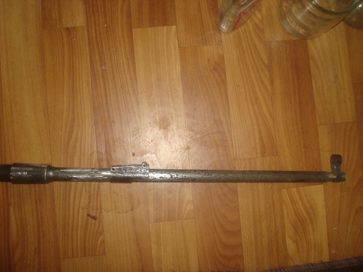

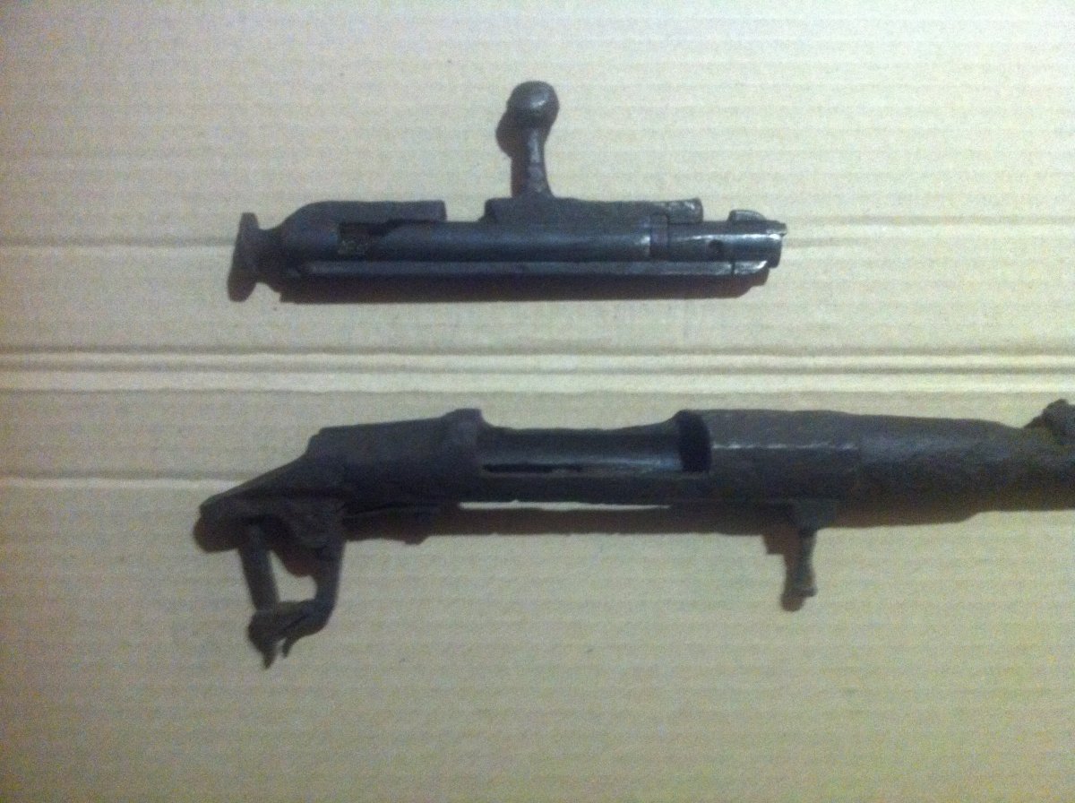

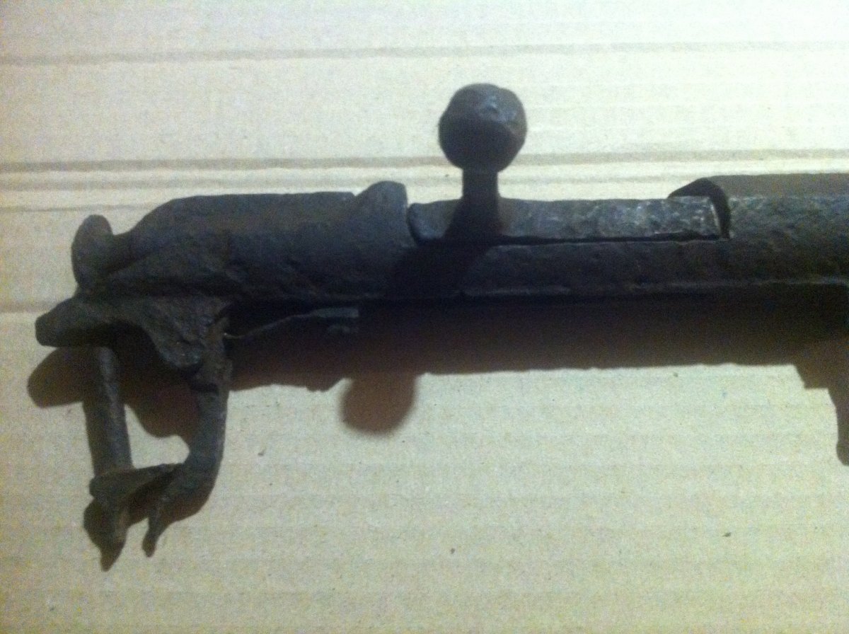

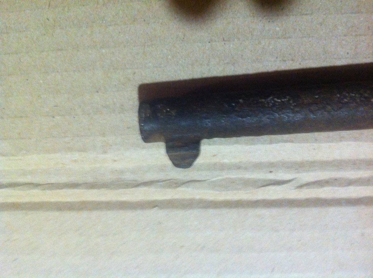

    Ось трапилась в брухті така річ. Номерів та клейм не видно. Стан на фото. Ствол рівний, проглядається наріз. Затвор робочий.
    Тема не зовсім моя, тому хочу запитати скільки буде коштувати реставрація щоб зробити ММГ та на стіну повішати? Дякую
    image.jpg image.jpg image.jpg image.jpg image.jpg image.jpg image.jpg image.jpg

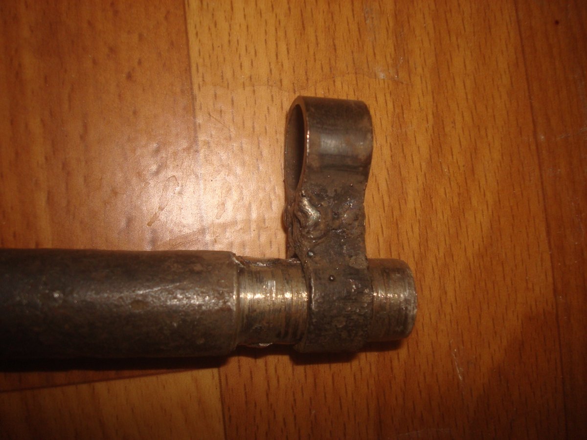

    как минимум затвор и мушка не по феньшую,как для км.
    пс.і фото нікудишні..

    Про фото - согласен.. Но мушка - как раз для КМ обр. 1907 года (не путать с 38-ым). На 38-ом база мушки съемная, на 1907 - нет (как на ВМ). Да и остатки базы прицела говорят сами за себя. Все правильно, на никудышных фото - карабин обр.1907 года или ( как вариант) закос под него.

    Перепрошую за якість фото, робив з телефону. Доречі, здається Ви мій земляк та сусід, якщо цікавить, то можете зайти в гості. Покажу так-би мовити "вживу":beer:

    А залишки прицільної бази що означають "говорять самі за себе"?

    Там планка другого образца. База планки крепится на пайке (как на ранних Мосинках). Посмотрите здесь: https://reibert.info/threads/ne-chastoe-km-1907g-obrazca.680232/ и сравните со своим экземпляром.

    Ну,не совсем.Тогда она должна быть немного выше,и по форме другой((

    В данном случае я имел ввиду именно базу. Сама мушка - элемент расходный. Ее могли заменить, подточить.. В конце концов она могла просто измениться вследствие коррозии.

    Про базу согласен.

    Був би комплектний, хоча і в такому стані, можна б пробувати робити макет-винесло б тільки, по грошах, дерево і робота. А якщо докуповувати запчастини, як на мене, не вартує з ним гратись, тим більше, що прицільну до нього знайти буде тяжкувато і дорого.

    Прицельная новодельная на М1907 1000 грн. Приклад 1200-1500 грн. и т.д. Вся реставрация - дорогое удовольствие. Если ТС будет трудно - могу облегчить его участь и избавить от "головной боли":D
