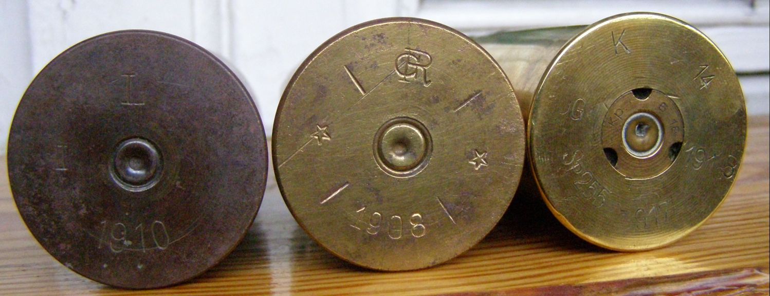

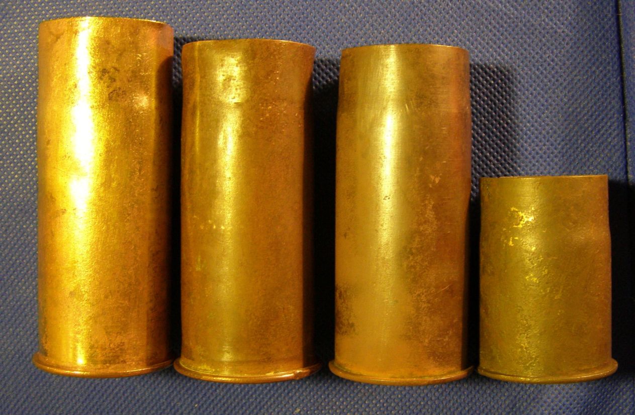

    Уважаимые експерты! Подскажите по 37мм гильзам ПМВ.Интересует особо гильза американского производства, к какому орудию.
    1.Австро-Венгрия.-траншейная пушка.
    2. Неизвестный американец.(надписи на гильзе лаком, кирилицей)?Длинна гильзы 96мм.
    3.Германия - траншейная пушка?
    4.Австро-Венгрия. Infanteriegeschutz M.15 http://ww1.milua.org/IG_15_austr.htm
    Какие еще 37мм гильзы были в тот период?

    А у первой гильзы длина не 102 мм часом?
  4. 2. 37x95 mm Hotchkiss
    3. Тоже Hotchkiss. Виробник хз. ІМХО

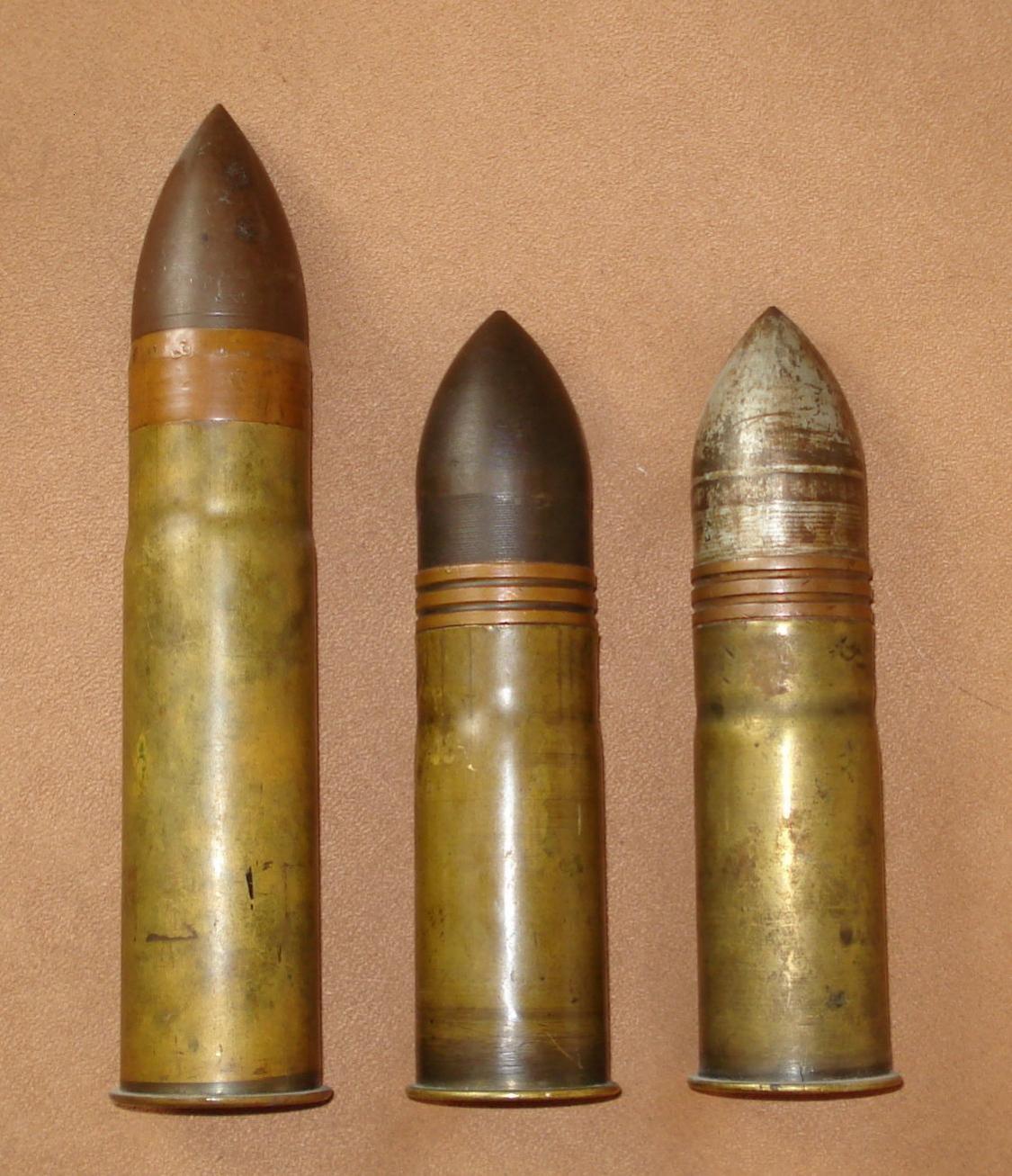

    Про "удлинённую" гильзу несколько некорректно, т.к. никто ничего не удлинял. Правильнее "в более длинной гильзе". :)

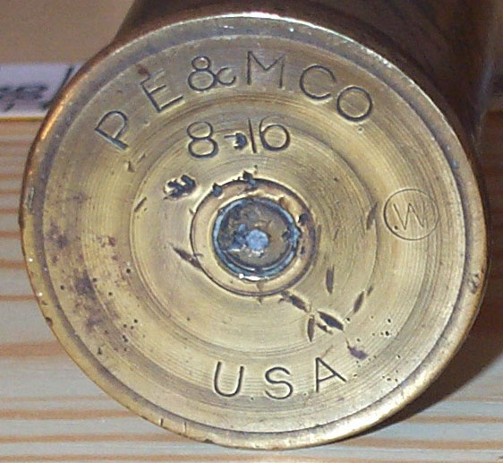

    Вот 37-мм патроны: McLean Poole и два советских Гочкиса.

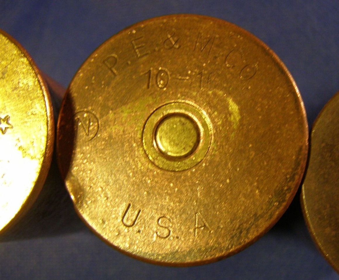

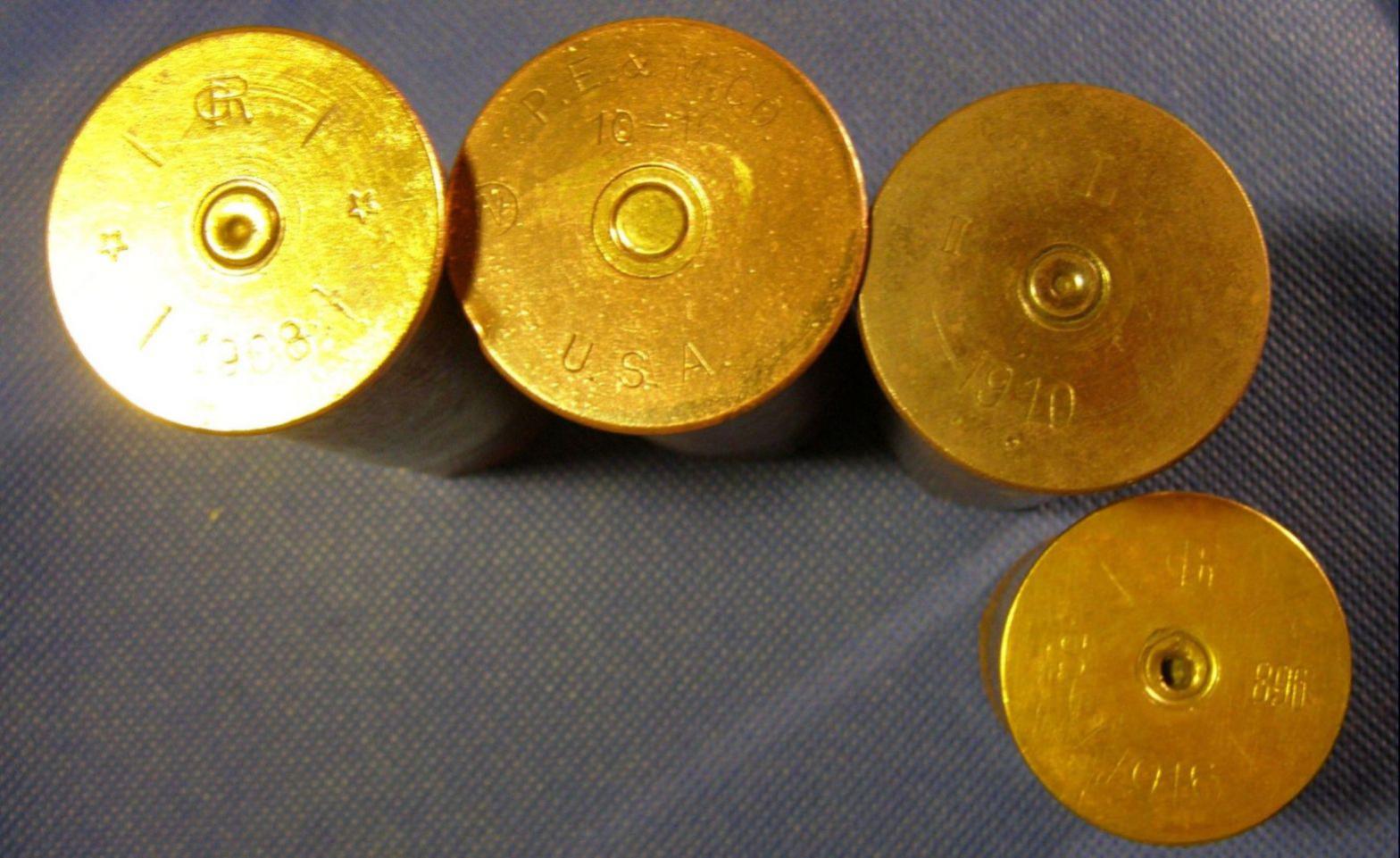

    Ответ о неизвестном аиериканце топикстартера.
    Фото№1 Маклен
    Фото№2 Американец ТС
    Ні!! Чи гільза обрізана??))))
    Возможно.Клейма те а длинна нет.Могли и порезать.

    Американские 37-мм патроны встречаются как к Гочкису, так и к Маклёне. У них одинаковая маркировка и снаряды. Возможно амеры делали и те, и другие. Но есть мнение, что в советское время патроны Маклёны переделывали в Гочкисы...

    Гильза 1 - длинна 102мм.производитель Георг-Рот Автровенгрия
    Гильза 2 - что такое топикстатер?- длинна гильзы 96мм.
    Гильза 3 - Приозводитель Лоренц - германия - встречаются 1888года выпуска-длинна гильзы 95мм.

    1. 37x102R - была зенитка у немцев, возможно и австрияки к ней б/пр делали. Обсуждалось на Тризне:
    http://trizna.org/forum/viewtopic.php?f=33&t=39255&sid=67ea9ca16ecad7f180ff67a605cdc0e6 Кстати, Ваш австриец не отдаётся? ;)
    2. Топикстартер - это Вы, т.е. тот, кто стартует топик = начинатель темы.
    3. 37x94R - стандартный Гочкис немецкого выпуска.

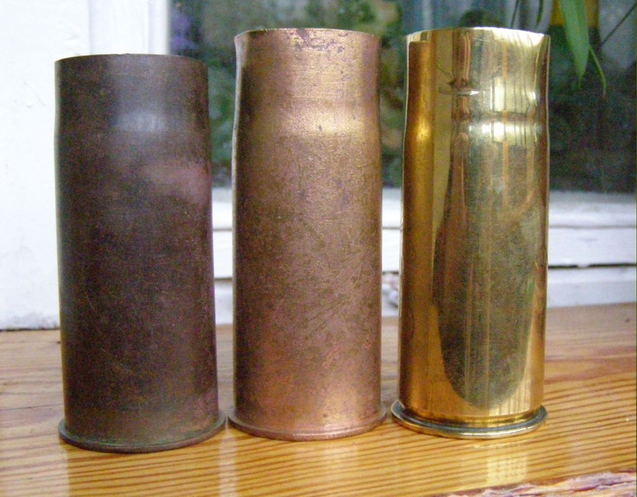

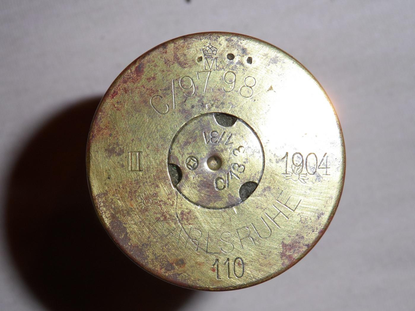

    У меня есть гильза загадка. Во первых не ясна датировка, во вторых размеры самой гильзы не совсем стандартные. По размерности это гочкис 37x94 R Гочкис, но длинной не 94 мм а 79 мм.
    Badahshan, MiXaNiK, =ask= та ще 1-му подобається це.
  16. Costas
    Costas Stabsfeldwebel
    801
    Pietari
    Ну тут три варианта:
    - просто обрезан;
    - обрезан под холостой;
    - обрезан под картечь.
    Гильзы с дефектами надрыва дульца полагалось обрезать, для вышеуказанных целей. Под нормальные снаряды такие не допускались.

    Спасибо! Ранее предпологал, что гильза обрезана, но небыло внятного объяснения для чего. :beer:
    Остается еще разобратся когда гильзу изготовили.

    Є дві гільзи 37 x 101 mm.Та що 1918року могла використовуватись до зенітної гармати 3,7 cm Krupp Sockelflak L/14.
    Крупп виготовив між 1916 і 1918 роками 150 екземплярів. Насправді, Sockelflak призначений для використання на дирижаблях. Але поява запальних куль поклала край військовим застосуванням цих великих дирижаблів. Таким чином, Sockelflak попав армію в якості зенітної гармати.
    Але австрійська гільза з 1908року! До якої гармати її випускали австрійці у далекому мирному 1908році?
    Поряд 37x95 mm Hotchkiss vulgaris для порівняння.

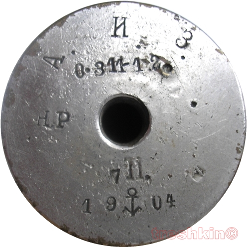

    Не моя тема, но 37-ки мне нравяться.
    Фото - просто так, отметиться в теме, может кому-то будет интересно

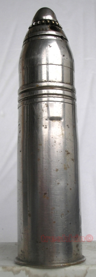

    А с какой целью этот экземпляр никелирован? Тренировочный?

    Мабуть учбовий....

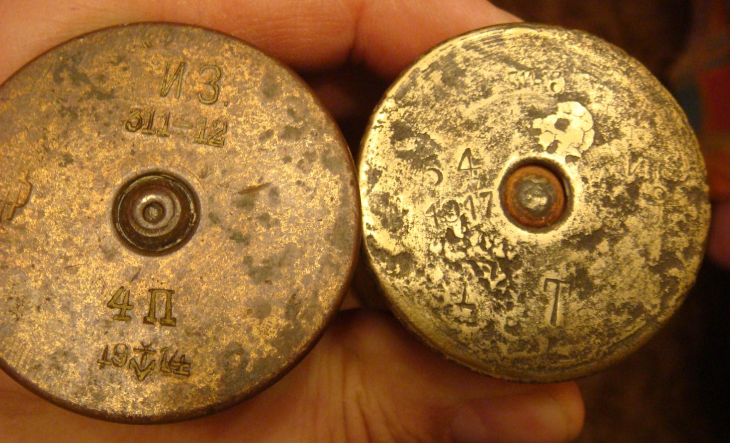

    Пара российского пр-ва на гочкис...Ижорский и Тульский заводы .Сохран не айс с финской....

    Возможно учебный, возможно просто сувенир. Поднят с затонувшего корабля в Финском заливе
